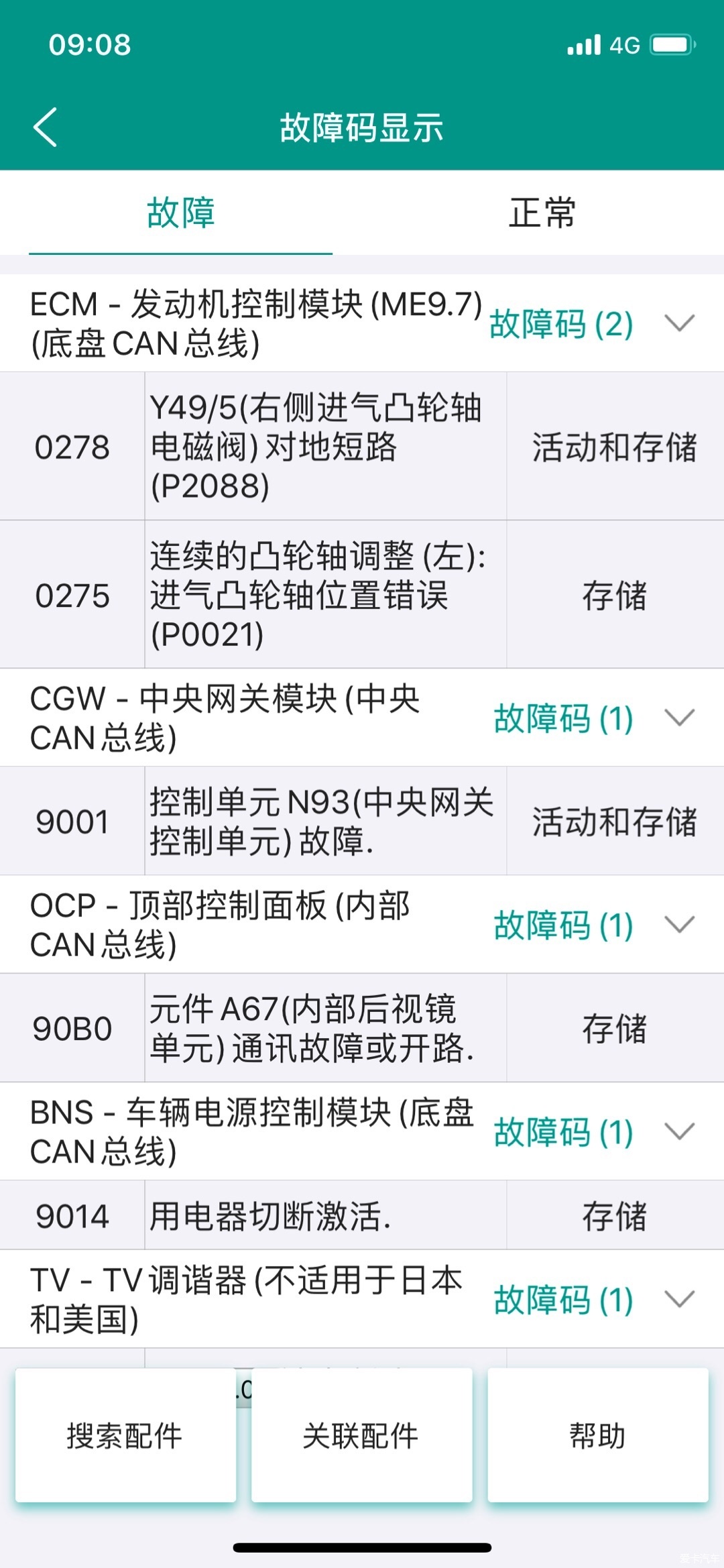

我去京东买一罐,明天换弯臂的时候一起喷一下。多谢严版。我的272发动机估计快挂了。等着他寿终正寝,然后换个凸机,其实在拆发动机大修和换广东凸机之间犹豫着。也不知道怎么选。等他挂吧。凸轮轴毛病异响,拉缸烧机油。这车真的老了
来自 爱卡iPhone版 发表于 2020-03-21 17:54    IP属地:未知
引用 严守壹 于 2020-03-21 17:00:04 发表的回复
进气凸轮轴电磁阀,换个新的就行了,不贵,很简单。   您这个不是凸轮轴调节器的问题,不用拆发动机。
凸轮轴那个毛病,对调过左右电磁阀,解决不了,问题依旧在原位置。最近发动机进排气还蹦出来一个别的故障码,不过不是活动的,消了就没了

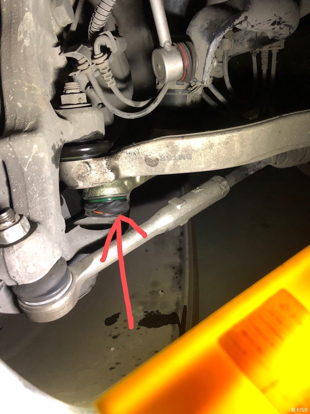

引用 严守壹 于 2020-03-21 17:10:08 发表的回复
下弯壁买到后,让技工先充分润滑一下再装车、路试。
我用wd40润滑了一下弯臂的关节,好像声音轻了好多几乎没了,但是我打方向时发现,下直臂的胶套处为什么是扭曲的?这样不会坏吗?
来自 爱卡iPhone版 发表于 2020-03-21 20:46    IP属地:未知
来自 爱卡iPhone版 发表于 2020-03-22 17:17    IP属地:未知
引用 严守壹 于 2020-03-22 13:08:35 发表的回复
您这个明显是装配错误导致的,胶套绝对不能扭曲的。   建议您找个有经验的路边,重新拆解装配。  若这个胶套破损,只能重新换个下直臂了。
报告严版,弯臂换好了,异响解决了!!还有那个直臂的胶套扭曲的问题,因为我是原地打方向,所以扭曲了。上了架子就摆正轮胎就恢复好了。

您这俩个凸轮轴位置传感器电磁阀,估计都有问题了,所以报故障码,建议全部都换成新的,也不贵。
凸轮轴毛病我再试试,多谢多谢
来自 爱卡iPhone版 发表于 2020-03-22 20:48    IP属地:未知
引用 严守壹 于 2020-03-22 13:11:01 发表的回复
进气两个数值不管怎么踩油门都不会变,永远36.20,排气数据是一直变化中的。

凸轮轴电磁阀,凸轮轴霍尔传感器,它们分别是起什么作用?
发表于 2020-03-23 15:50    IP属地:未知
爱卡币+6
共获得爱卡币
引用 严守壹 于 2020-03-23 14:50 发表的回复
对比另一侧的汽缸,看看进气凸轮轴正时数值是否有变化?   原地踩油门,应该都不会变
我查到一些资料,貌似就是 40,-20度。这么说应该对的。我今晚先换左右两个进气电磁阀试试看。
