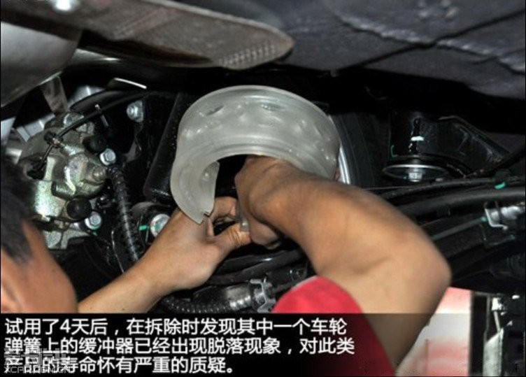

发表于 2012-06-15 14:37    IP属地:未知
在实验结束拆除时我们发现了一个问题,从安装缓冲器到拆除一共才4天的时间,左前轮的拆除弹簧缓冲器的下端就已经脱落了,大概5厘米的长度已经在弹簧之外,这是受力时被弹簧挤压出来的。如果跑高速的时候缓冲器由于颠簸掉下来,也是一个不能忽略的安全隐患,这比那基本为零的操控性改善要严重多了。

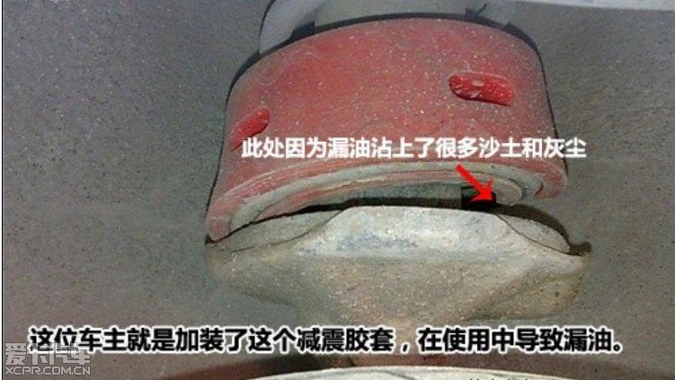

除了以上外,安装这个东西还有什么弊端?
       一般车的弹簧都是疏密结构,就是弹簧的中低部是相对力量比较小的,用于吸收来自地面的细碎震动,再往上,弹簧的上段就是相对力量较大的弹簧,这部分弹簧用于承载满载时候压力及极限状态下的支撑性。而这个减震胶块是卡在弹簧的中下部的,等于它让弹簧的力量较小这段作用力减小,当有了震动之后,直接由上部的力量大的弹簧吸收,而那上部分弹簧是需要很大压力才能起作用的,也就等于说,上部弹簧也吸收不了多少能量,能量直接都加载到了悬挂顶端的平面轴上面,时间短无所谓,时间长了平面轴磨损必定加快。同时,这个东西对阻尼器油封也起到很不好的作用,阻尼器漏油的概率提升很多。
