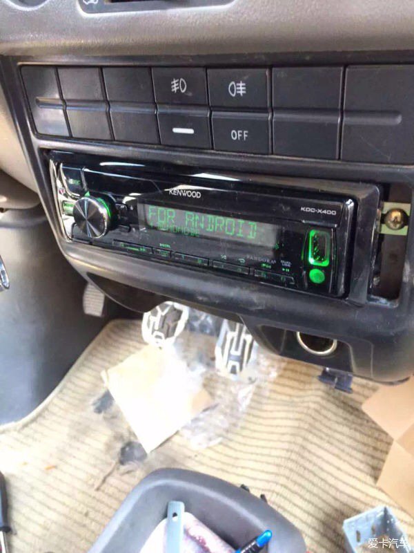

改装经验总结和使用感受;
1)2.0T的发动机需要准备5升机油;
2)马云家的不锈钢踏板贴合度不是很好,会鼓起;
3)原车位改CD只能用单DIN主机,因后面有管道大机器装不了;
4)后视镜的集成导航不是很好用,而且反光严重,开车时强光下看不清,后期还是以手机导航为主;
5)新车换了全合成机油后发动机噪音会降低一些,但T介入后噪音还是明显;
6)这车改地板很费时费力,我找的那家地板改了2天时间、音响改了一天,车在他家停了3天,地板需要找平的地方太多而且座椅轨道必须先固定上去后拼装地板(奔驰和大众的商务舱可以先铺地板后上轨道压边;
7)主副驾驶位地面不平不能改地板,我选用的16mm的丝圈脚垫,效果很好;
8)原车雨刮主架位短了些(感谢花开竹子分享),新改无骨可选主26寸、副20寸(原厂主24、副20)。

来自 爱卡iPhone版 发表于 2016-04-20 09:55    IP属地:未知
引用 Tang559 于 2016-04-20 09:49:59 发表的回复
建伍4000和我面包车主机一样
赞!

来自 爱卡iPhone版 发表于 2016-04-20 11:46    IP属地:未知
引用 Tang559 于 2016-04-20 09:58:18 发表的回复
我的主机,半年后,偶尔会复位…
保修应该是一年,你找建伍售后问下,复位还是很恼火的,之前的调音设置都清零了。
