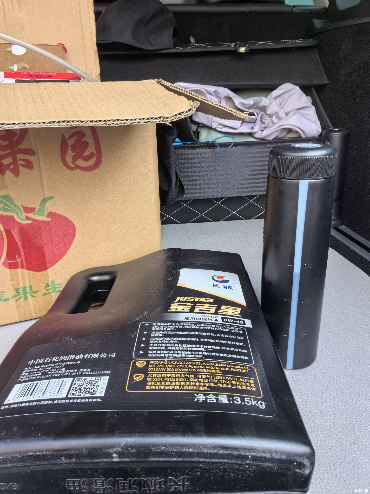

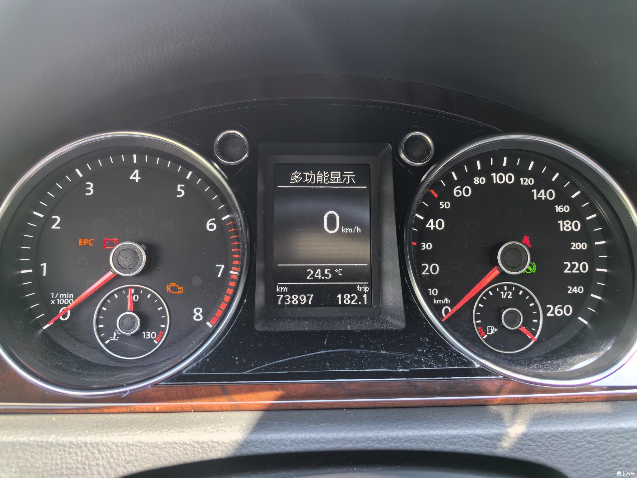

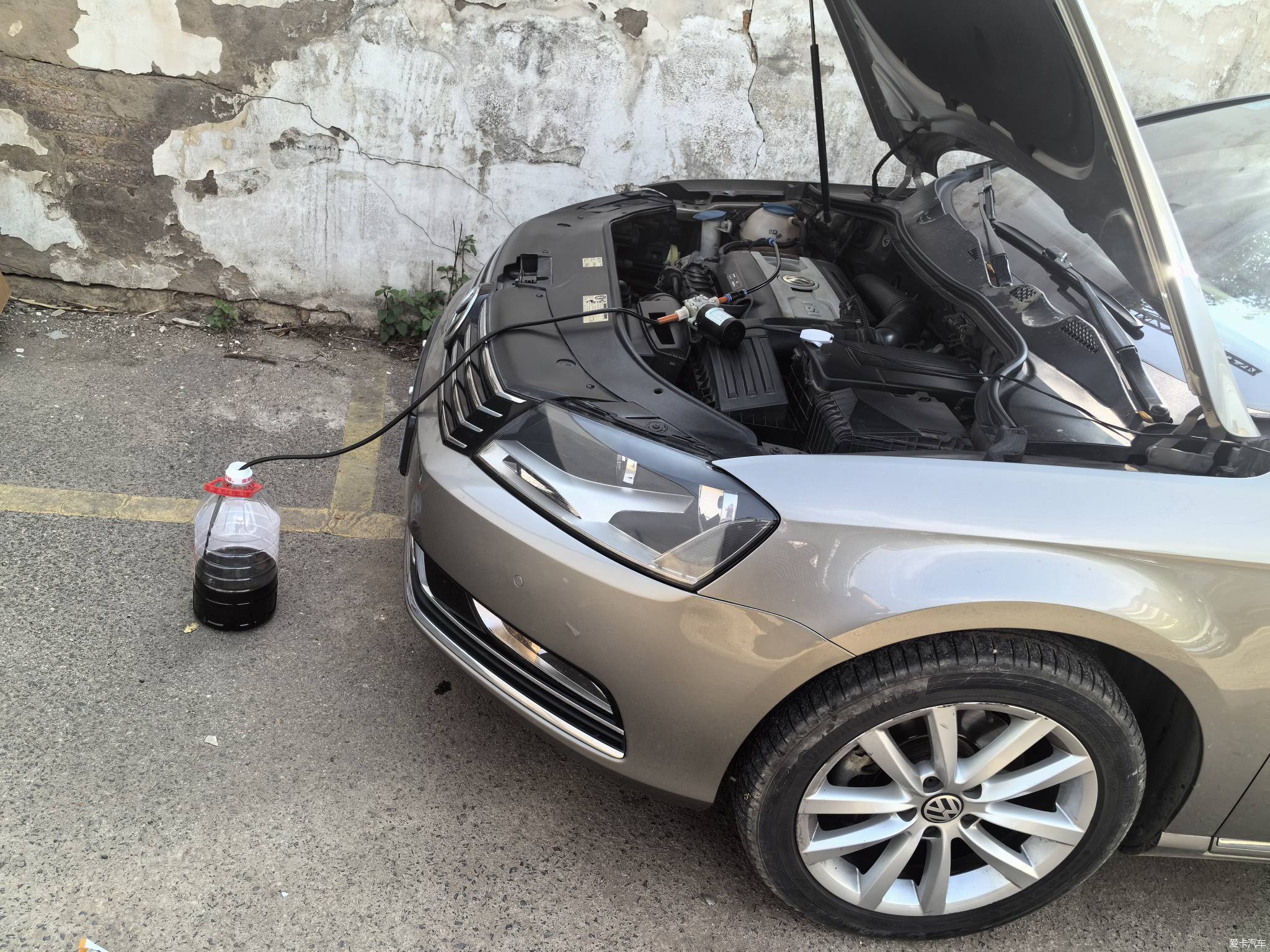

第五次换机油:2024年3月28日,行驶里程73897㎞,距上次更换机油行驶了五个月6297㎞。这次更换了长城0W40大约4.3升。

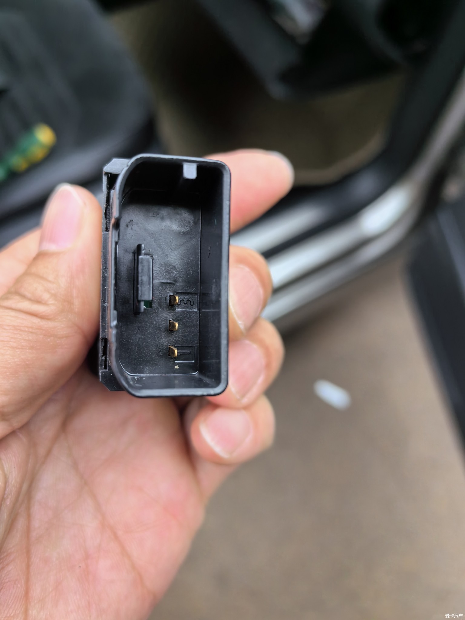

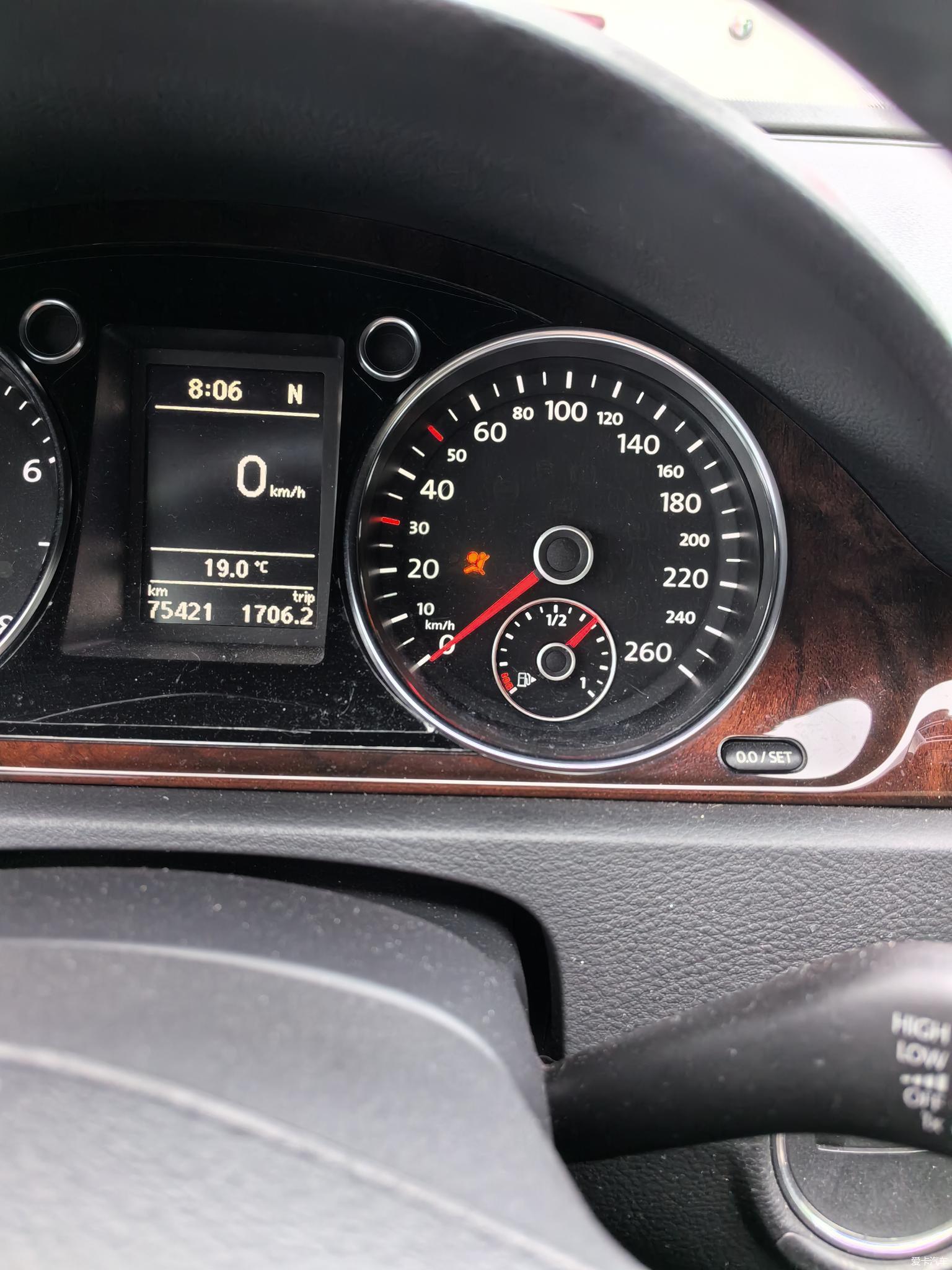

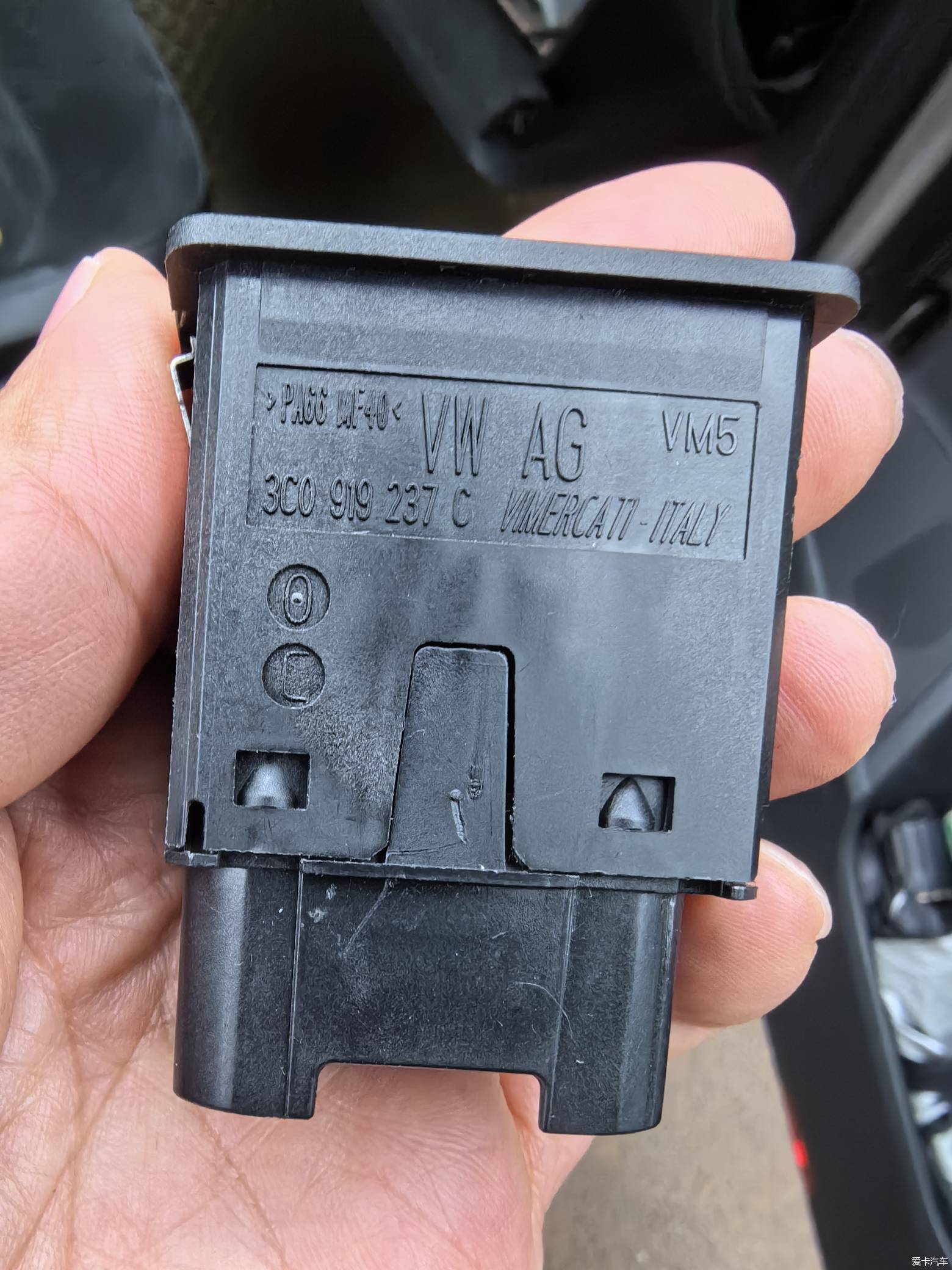

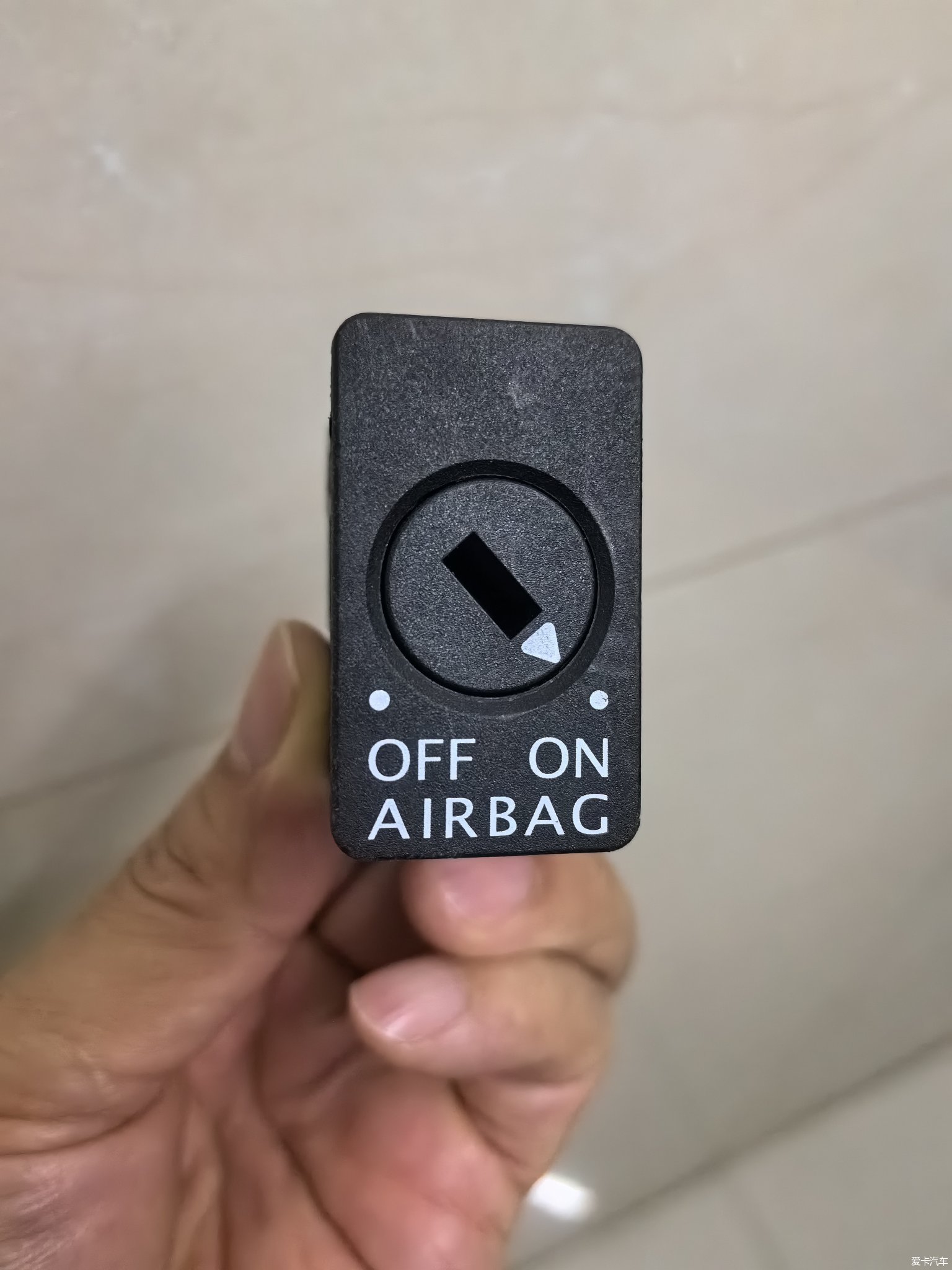

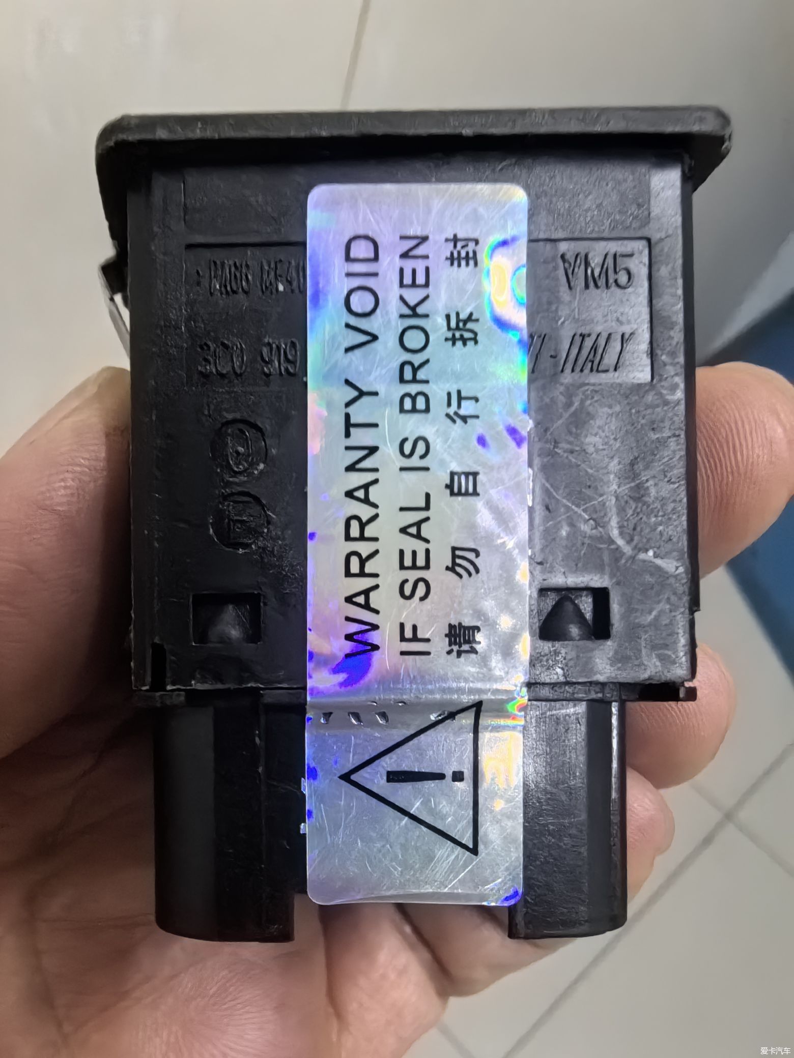

2024年5月75000公里,副驾驶气囊故障灯又亮了。这个问题已经出现过多次,每次反复开关几次气囊开关后消除故障码可以用一段时间,今天拆下来气囊开关研究一下,看不出什么问题,TB买一个气囊开关换上试试吧,但愿可以解决问题。
原车型号3C0 919 237C
气囊开关里面的电路板
气囊开关电路板

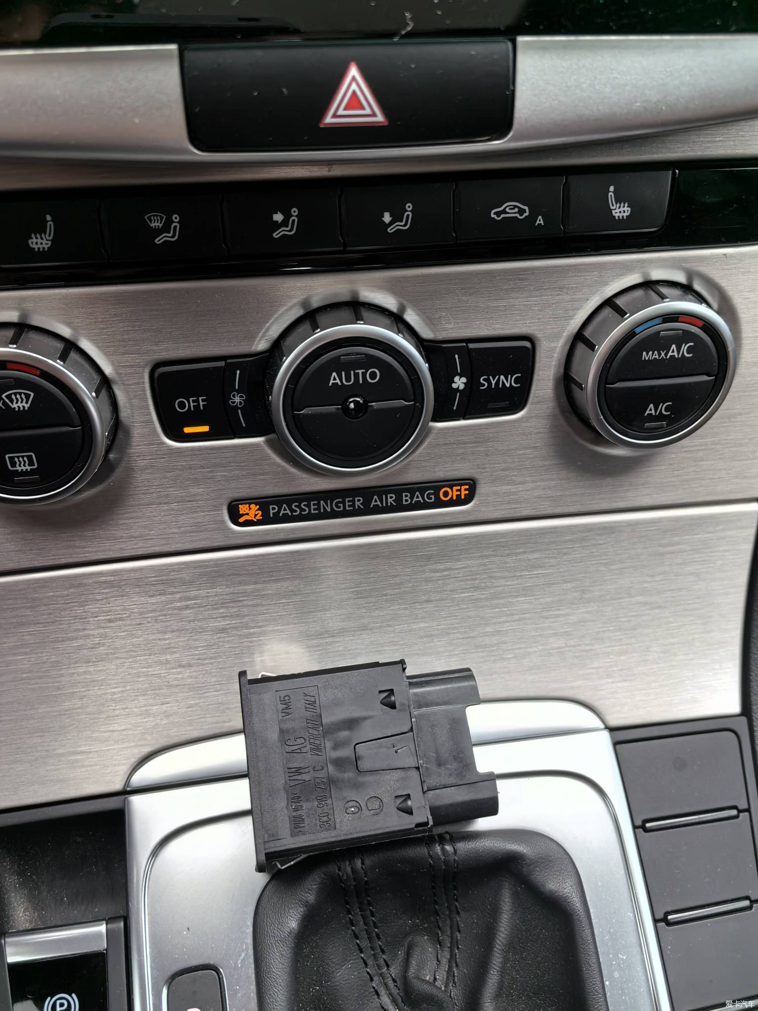

拔出气囊插头后,面板上这个气囊灯会亮起来,显示副驾驶气囊已关闭。
健身犯,指以身体塑型或健康为目的,采用科学合理的方法借助重力对目标肌肉进行精雕细琢的行为。该行为贵在坚持,忌浮躁。
来自 爱卡Android版 发表于 2024-05-16 15:41    IP属地:未知
今天副驾驶气囊开关到货,5053消除故障码后安装上去功能正常,可以使用。
外观做工粗糙,但能用,消除故障灯后没有再次出现故障码。

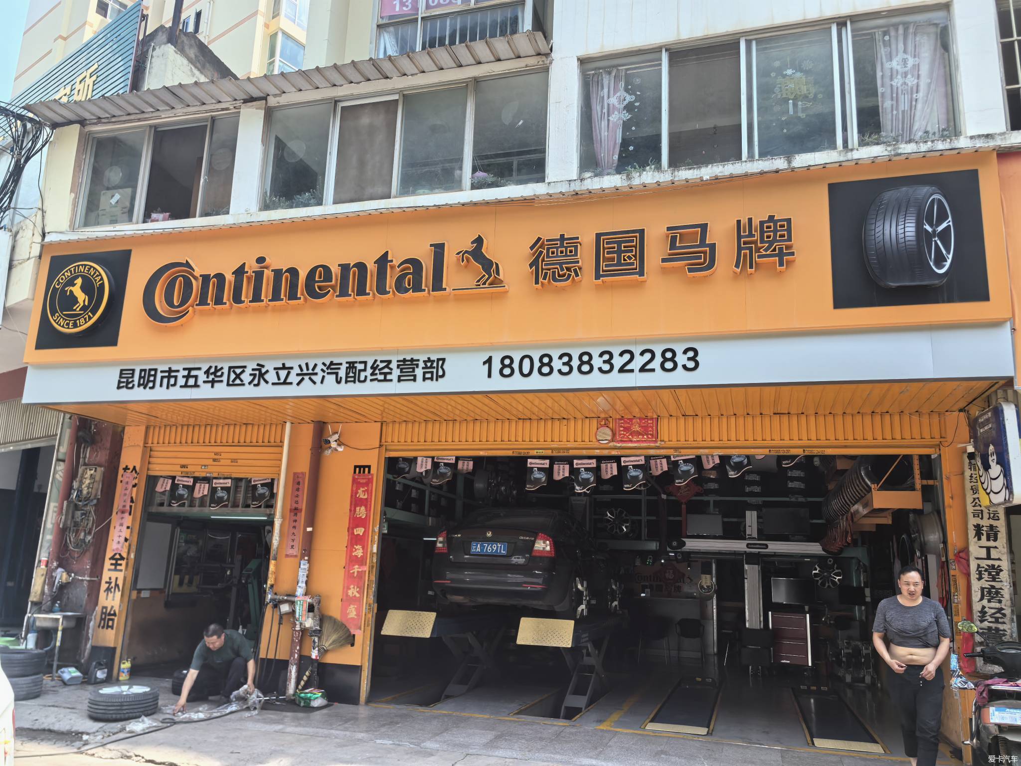

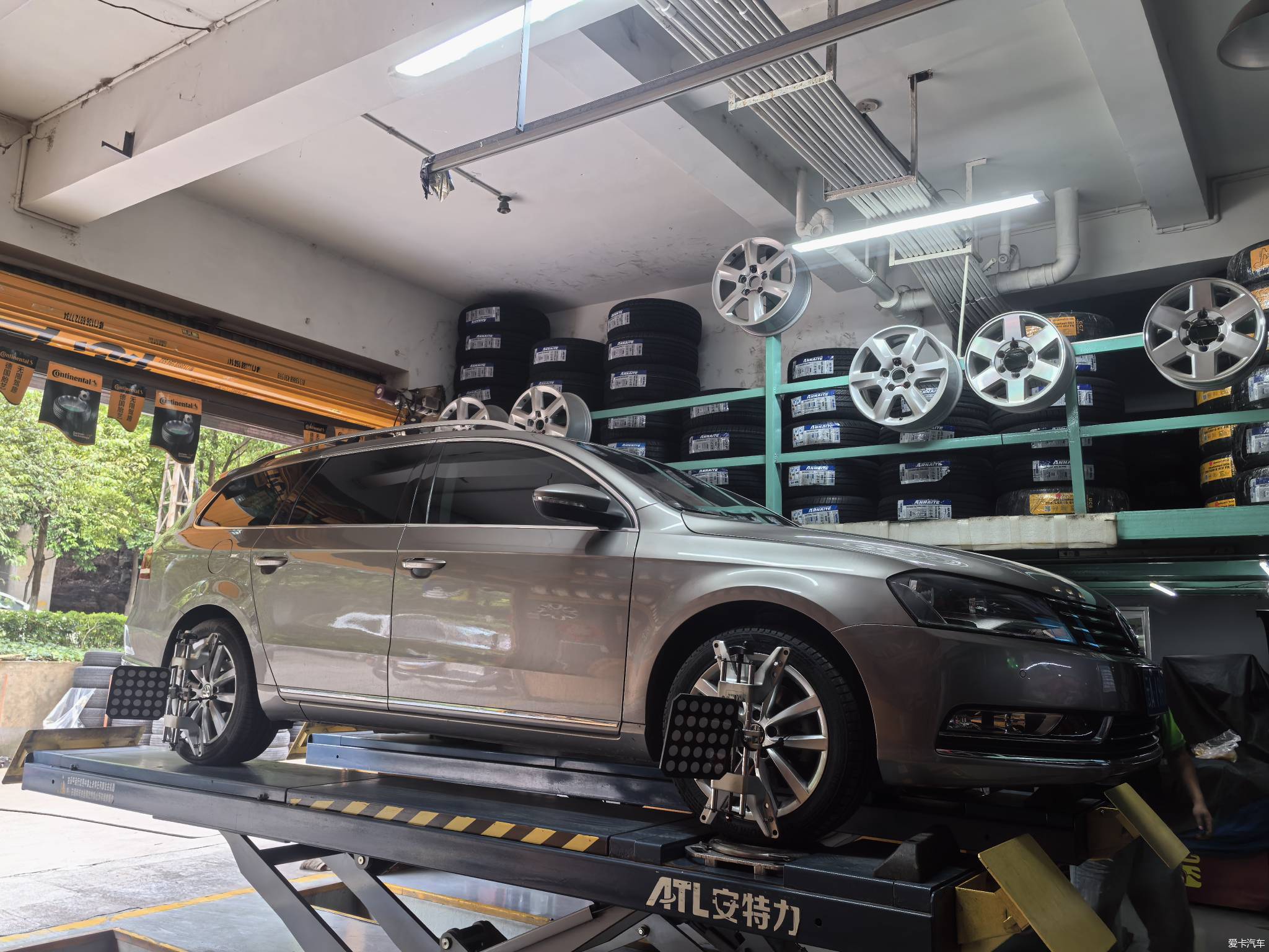

来自 爱卡Android版 发表于 2024-09-14 15:21    IP属地:未知

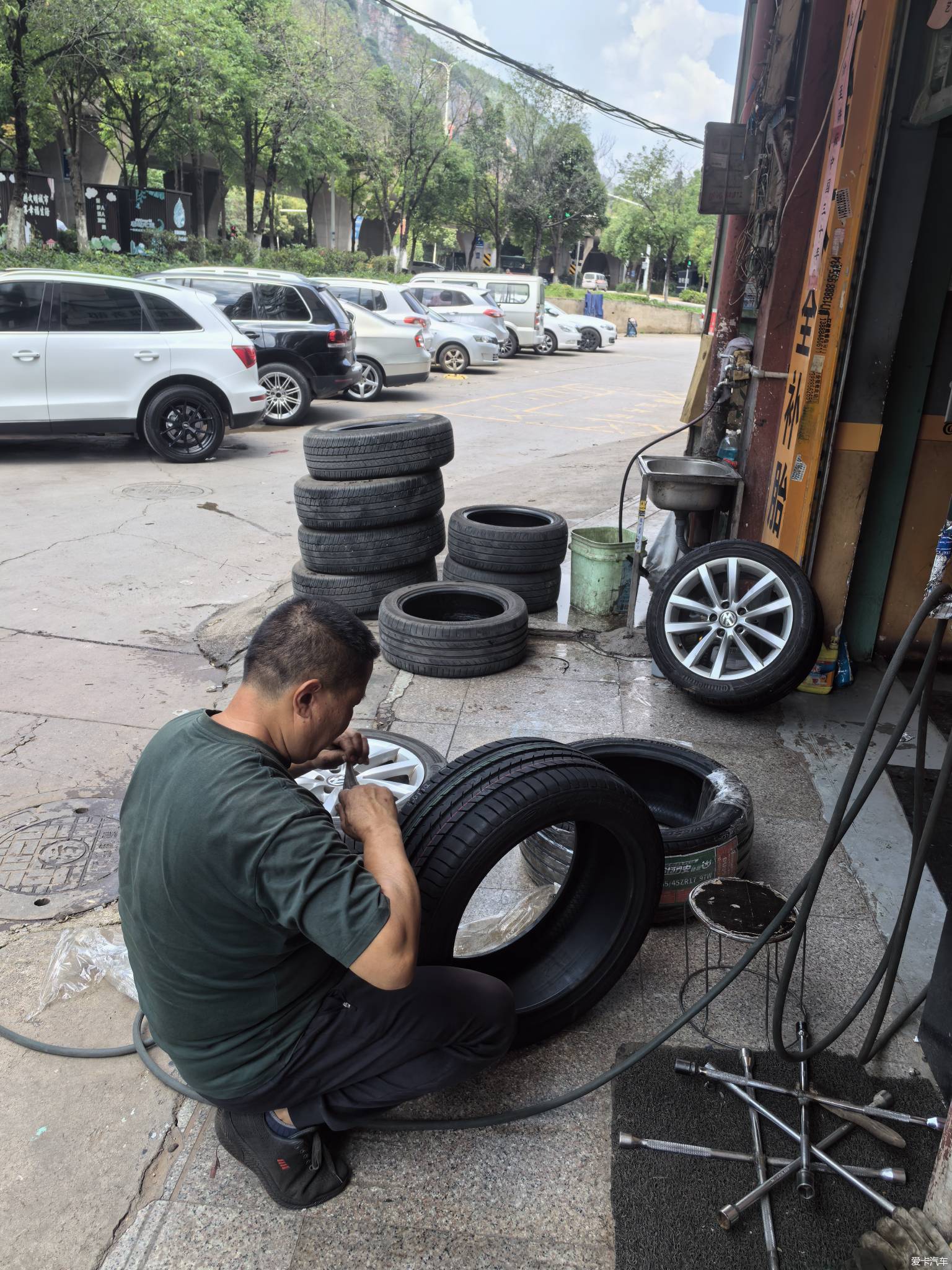

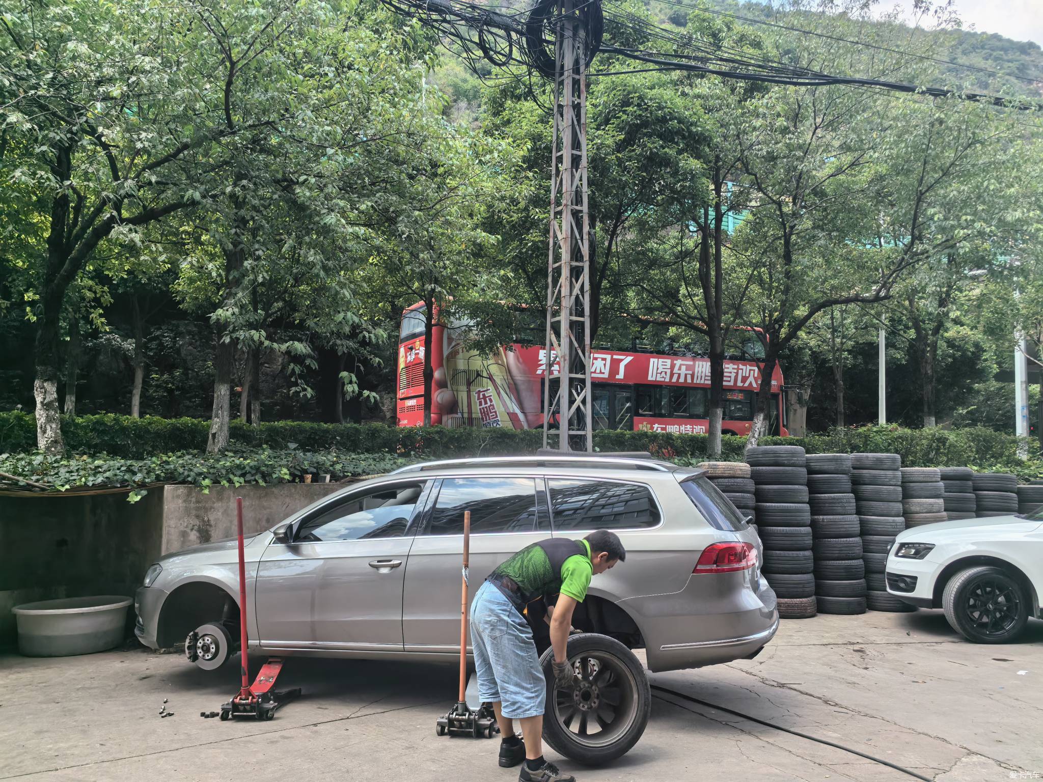

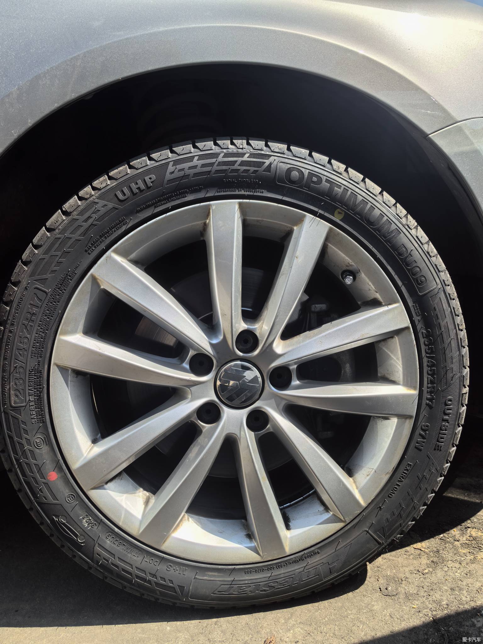

2024年9月14日,行驶80300公里。更换两前轮胎一对,安捷斯达235/45R17-97W,23年34周生产相当于2023年8月份,280x2=560,更换铝合金气嘴四只价格26,工时费加四轮定位100,一共686元。
来自 爱卡Android版 发表于 2024-09-14 15:25    IP属地:未知

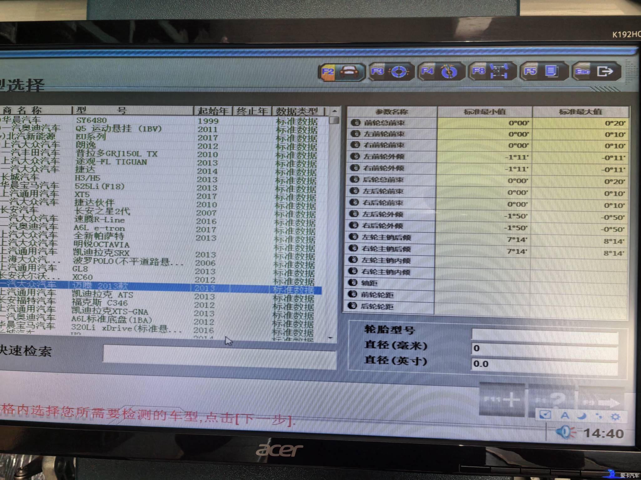

定位是因为有点磨胎,但定完位后方向跑右,松卸前部底盘螺丝调整后基本回正

来自 爱卡Android版 发表于 2024-09-16 16:10    IP属地:未知

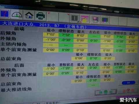

国产迈腾2013款四轮定位数据
迈旅数据
来自 爱卡Android版 发表于 2024-09-16 17:16    IP属地:未知
旅行版和国产迈腾对比四轮定位数据,区别不大,迈旅左右前轮外倾角:-1°00-0°00,理想状态:-0°30;左右轮主销后倾角:7°02-8°02,理想状态:7°32。国产角度略大一点点。后轮左右外倾角:-1°50-0°50和迈腾一样。

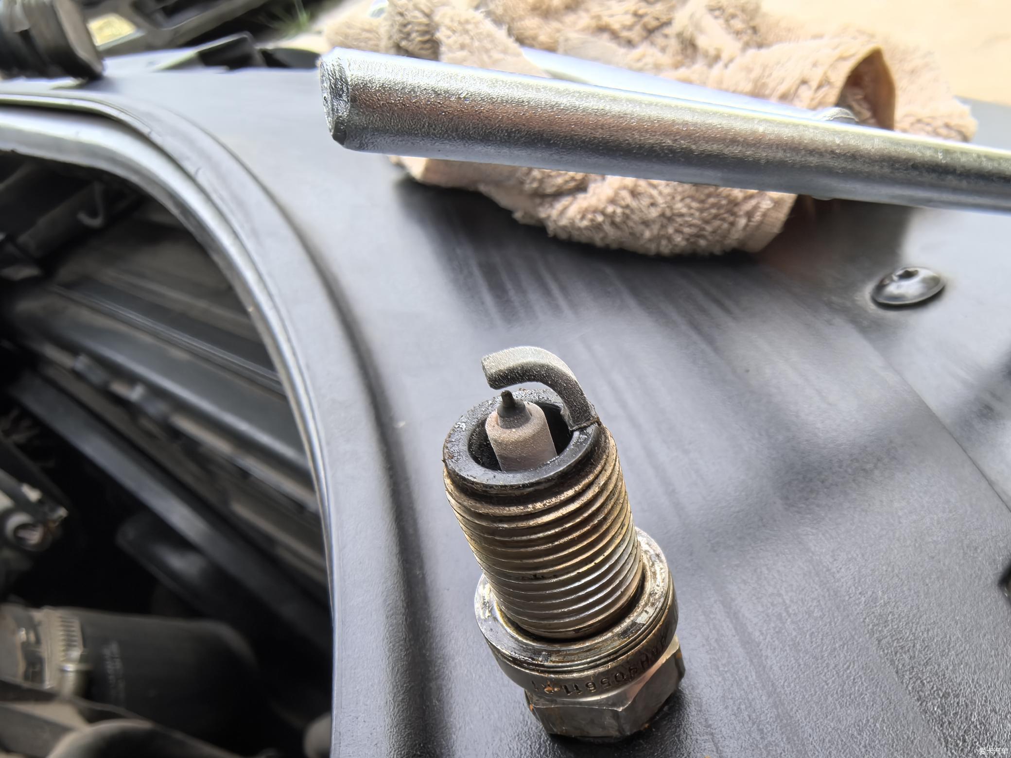

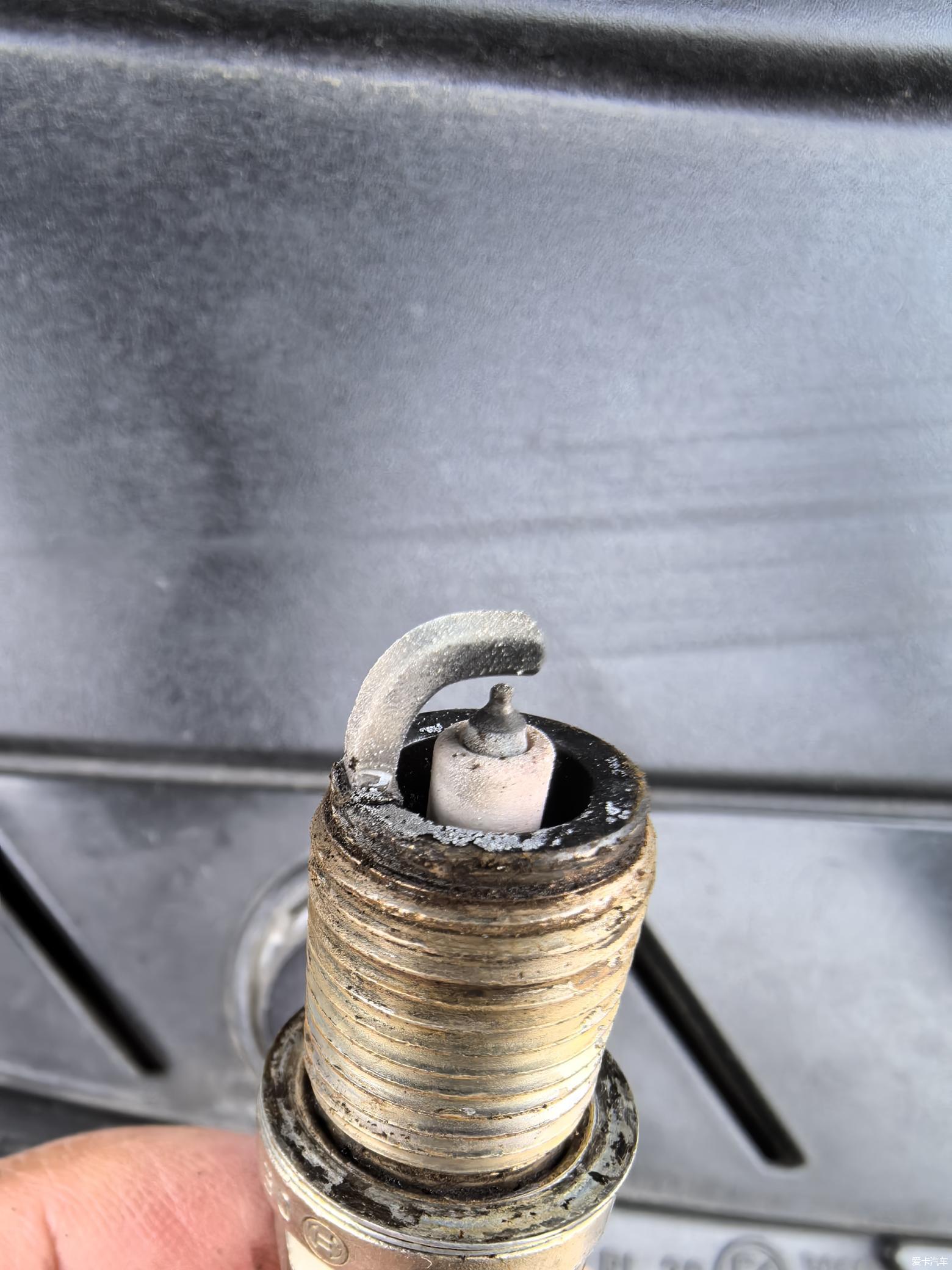

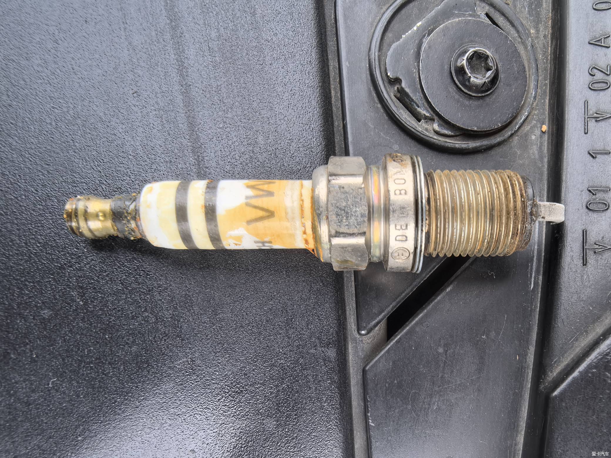

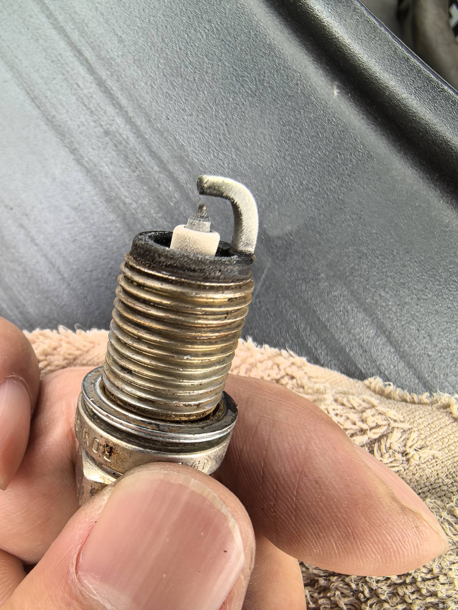

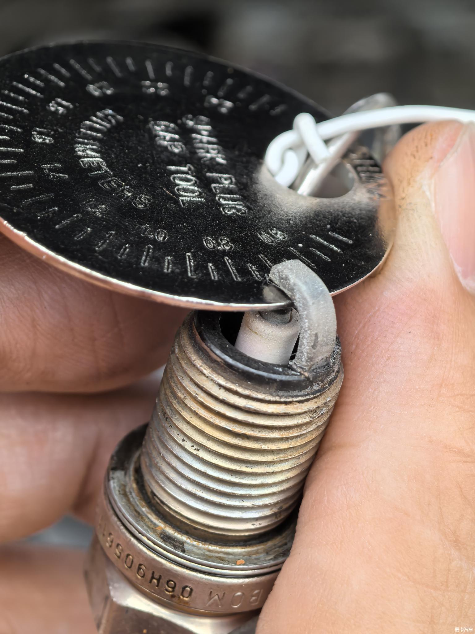

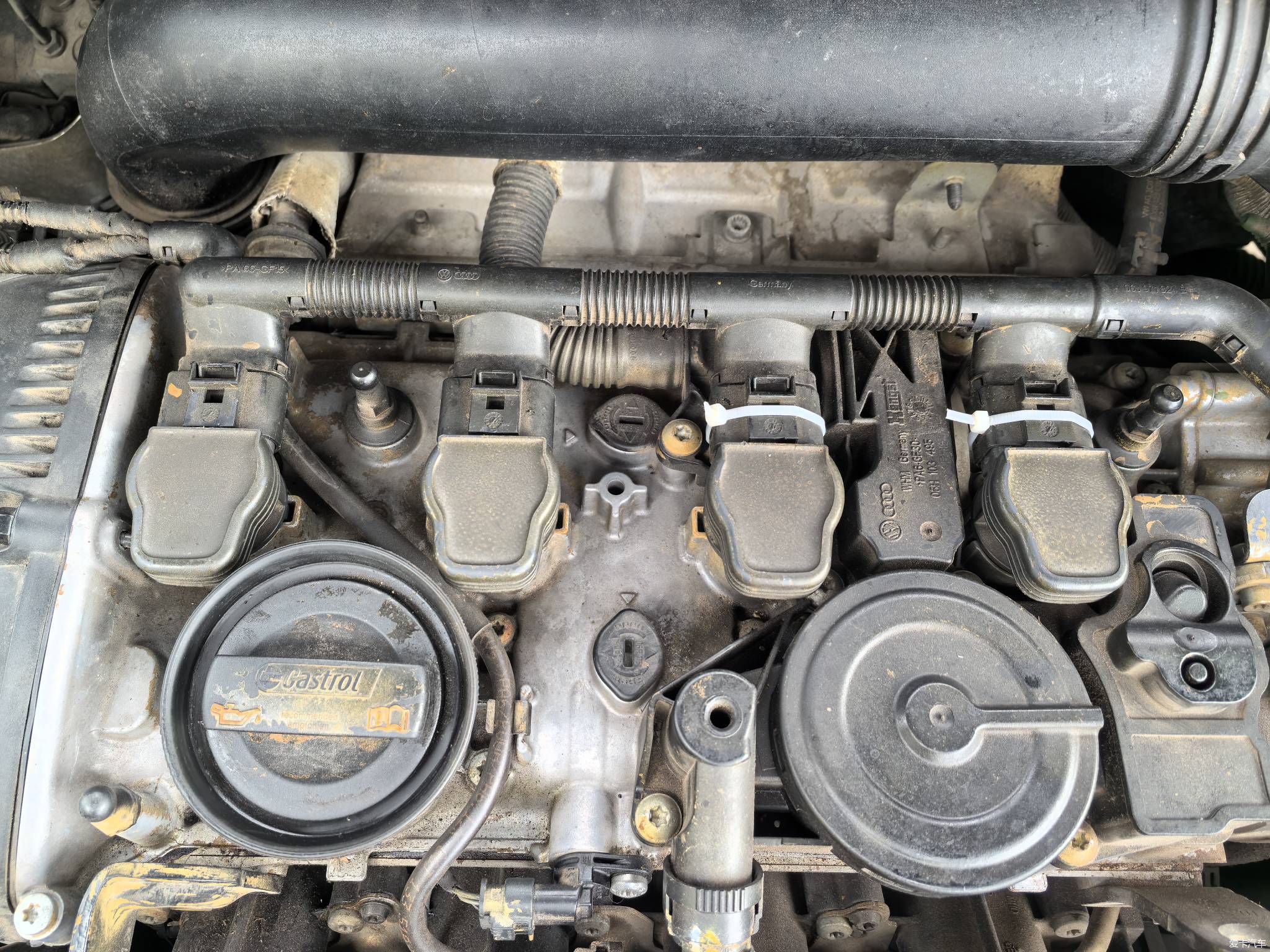

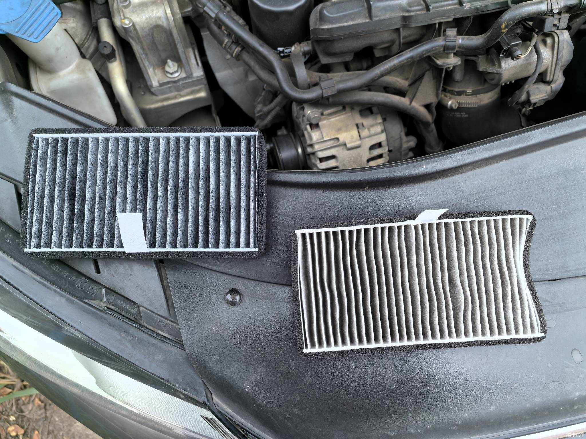

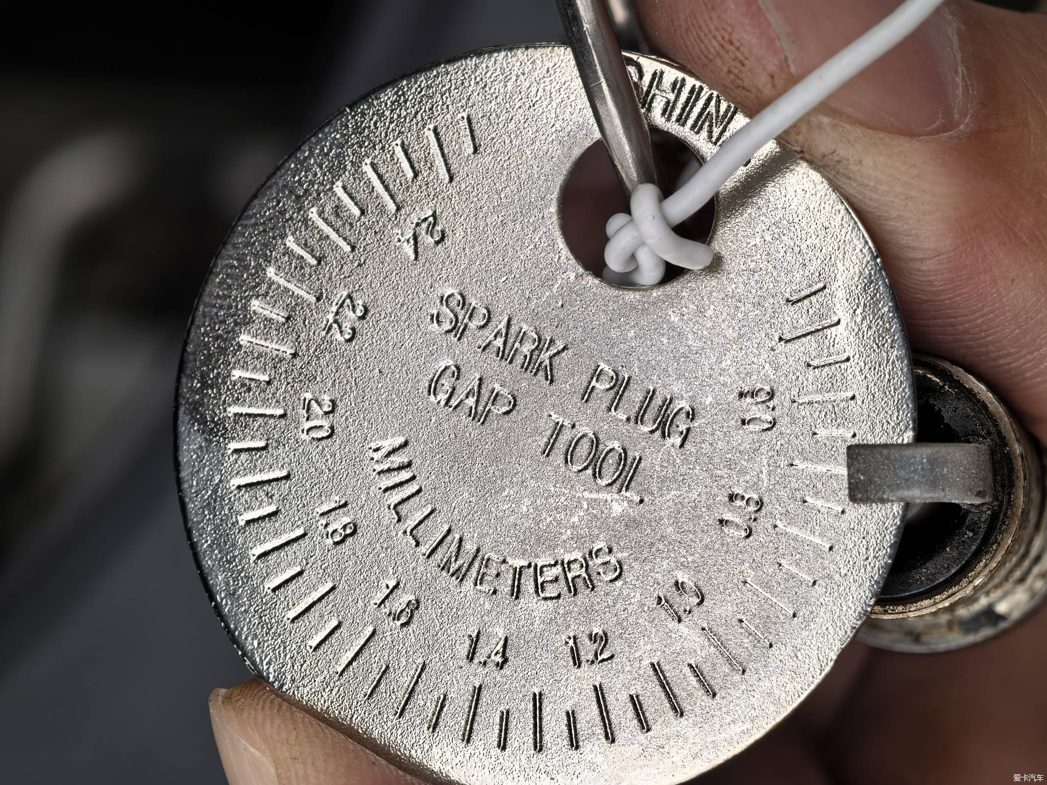

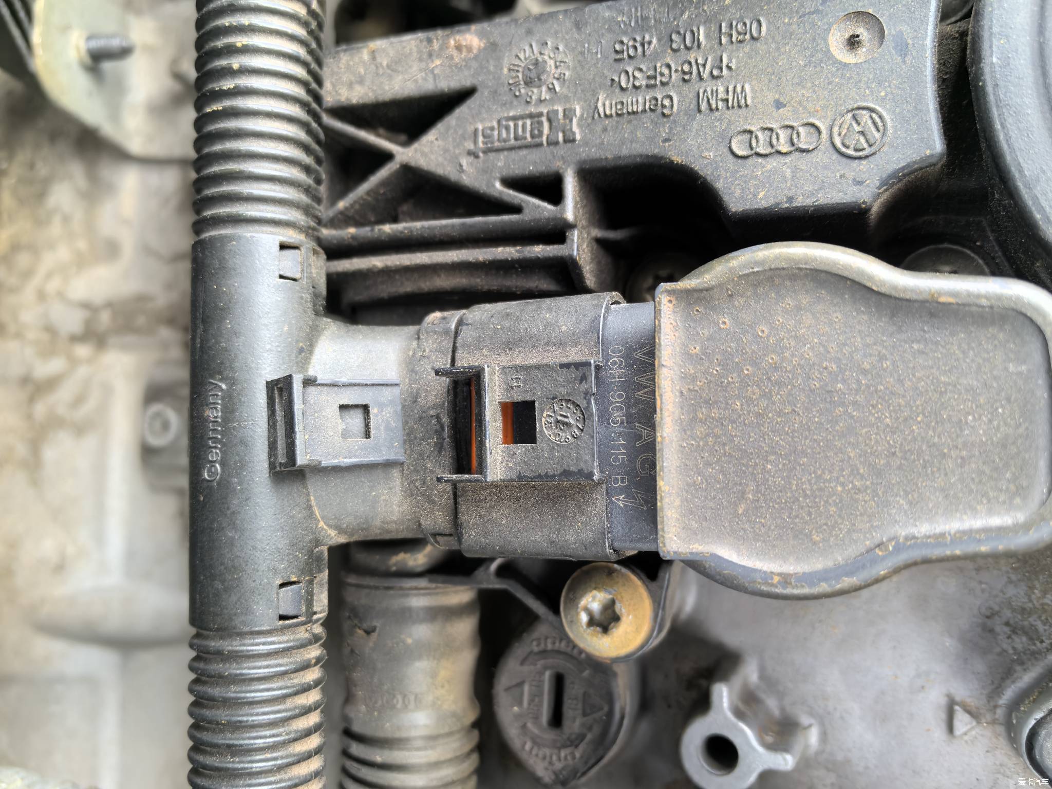

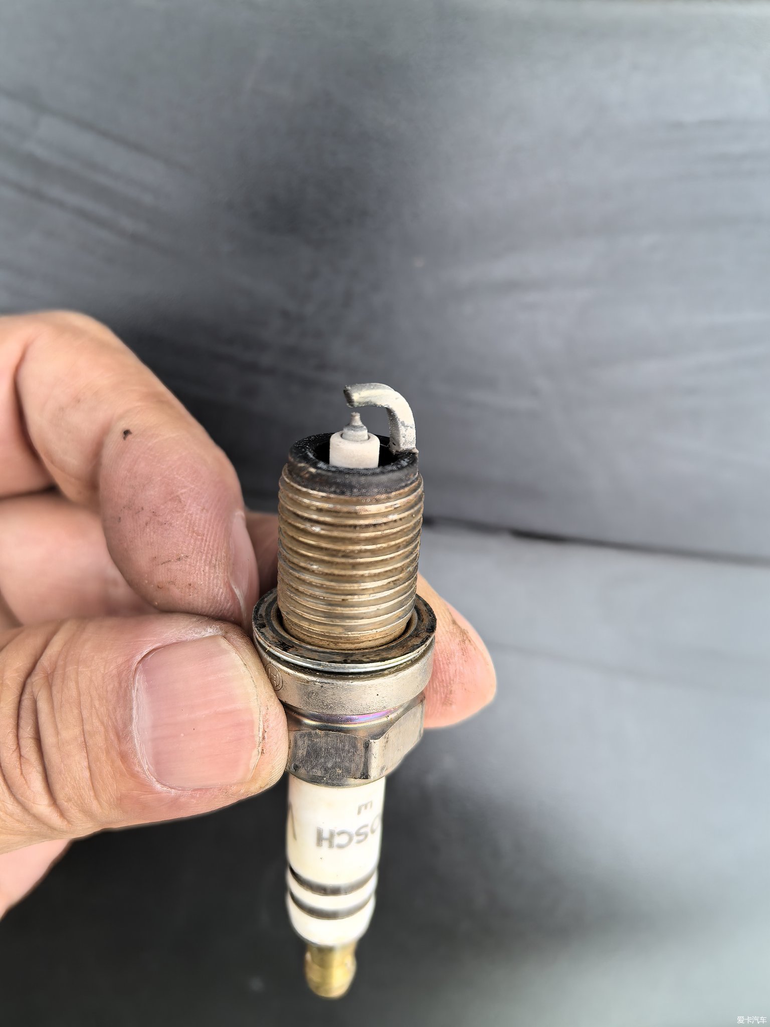

20240年11月2日,里程82000公里,更换空调外置滤芯(差不多用了9000公里)。查看火花塞,有点发白,间隙正常0.7毫米。点火线圈卡扣老化了。
用了九千公里的外置空气滤芯,不太脏还能用,成本不高就换了。
一缸火花塞
燃烧发白
间隙0.7毫米
二缸火花塞
点火线圈卡扣坏了

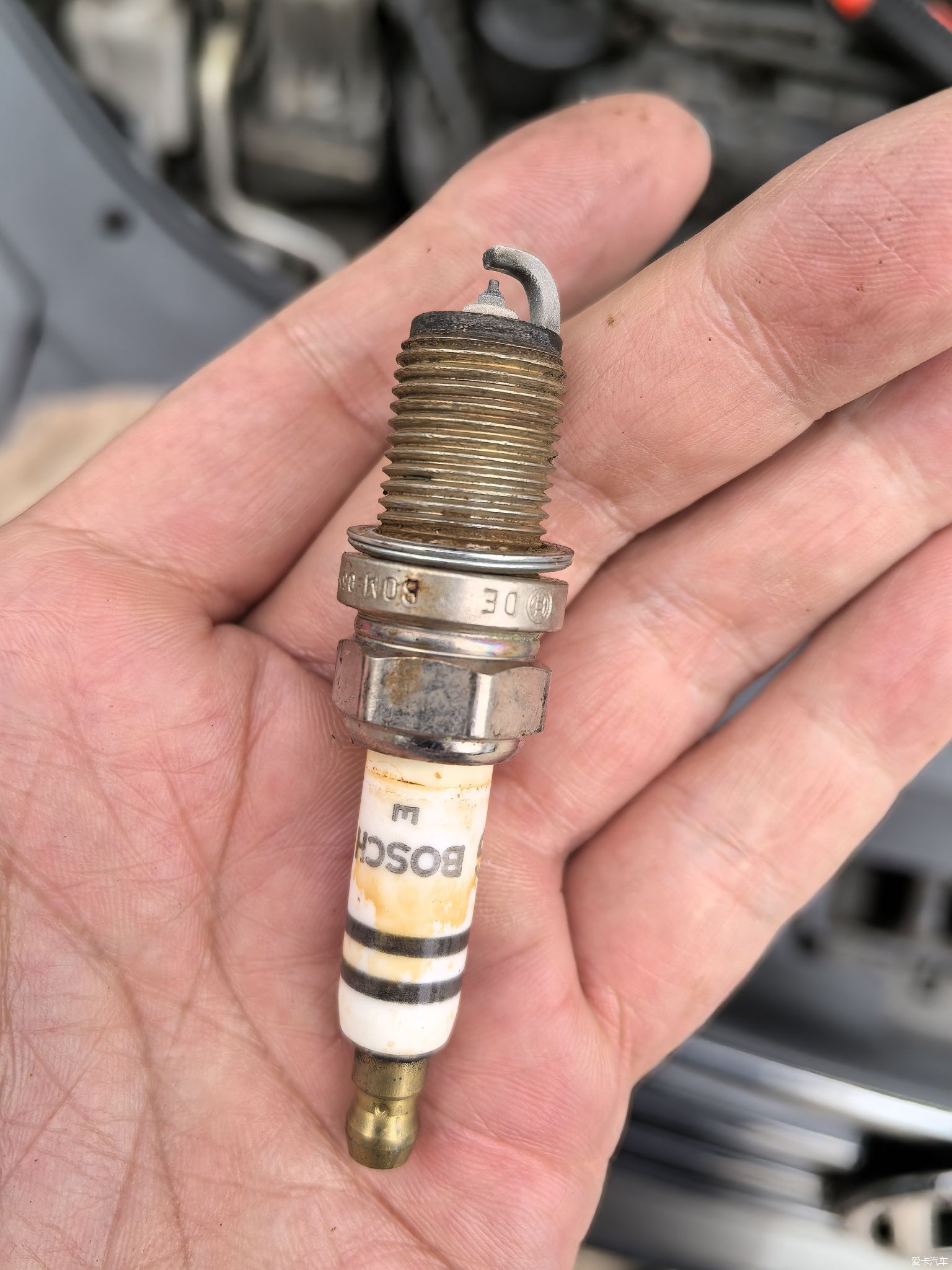

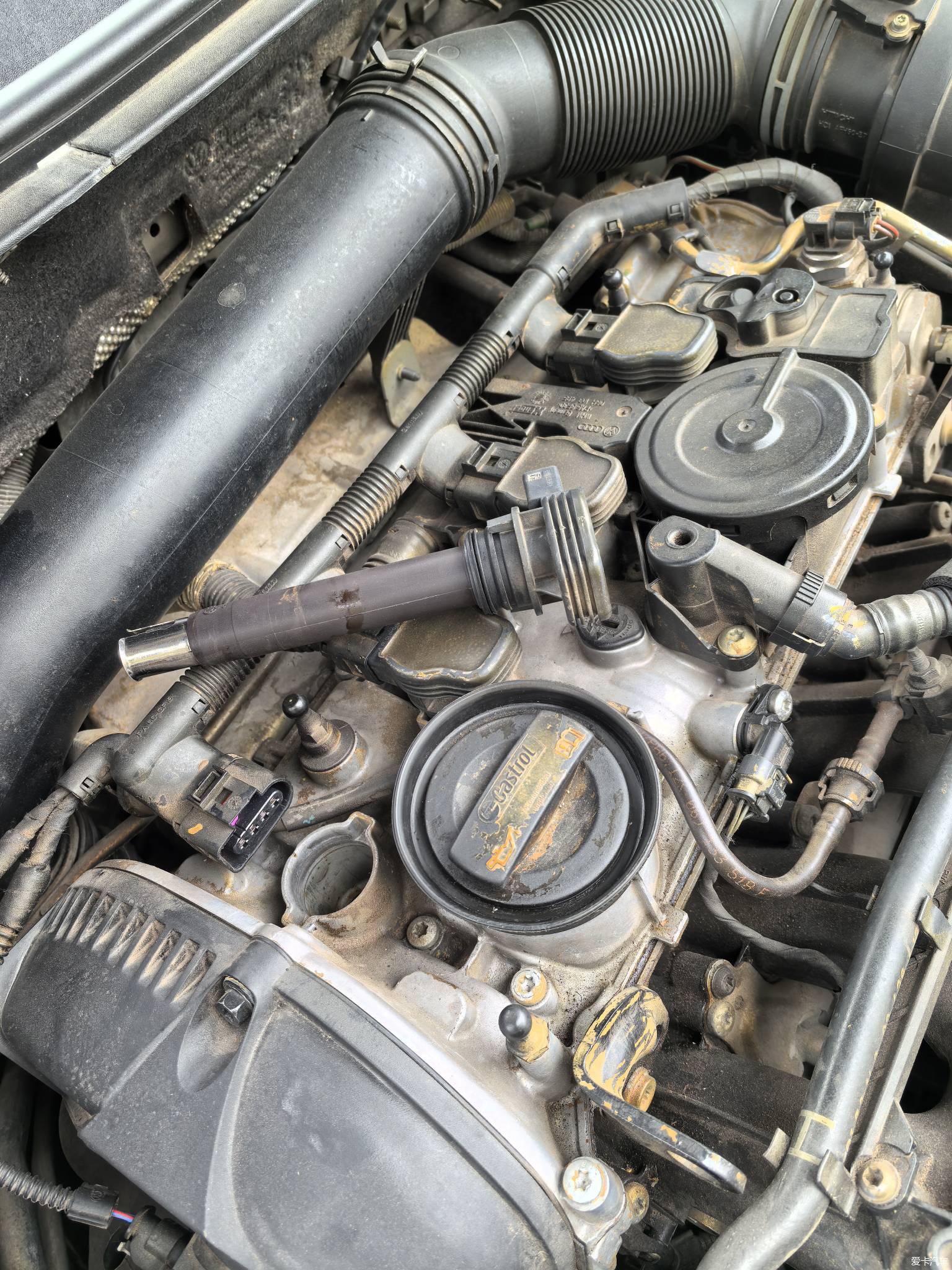

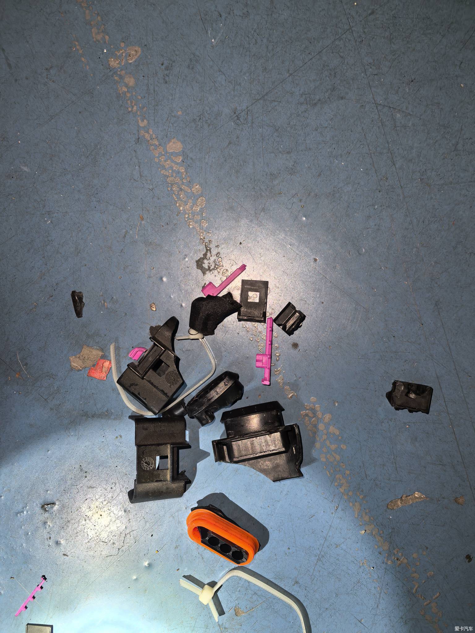

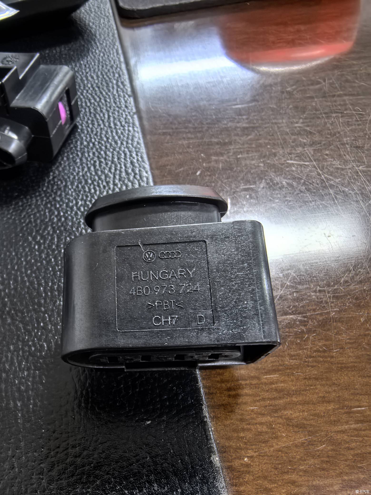

2024年11月5日,82000公里,更换四只泰国产的双铂金NGK1675火花塞和三、四缸点火线圈插头。
三四缸点火线圈插头老化碎裂了,更换必须拆线管,否则不好操作
原车点火线圈插头老化碎裂了
点火线圈插头壳型号
