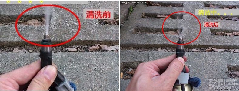

原帖由 unreal515 于 2014-4-3 22:07 发表
说说洗后的效果呢?加速?节油?
可以从上面清洗前后,化清剂的喷射状态看出来。开起来的感觉就是油门轻了,动力足了。

那插头是TB买的,到货才知道买错了,插不进去。只好用裁纸刀改造一下。建议在TB上买马六的喷油嘴插头二手件,或者干脆用2个适当大小的插销替代(注意处理好绝缘)。
