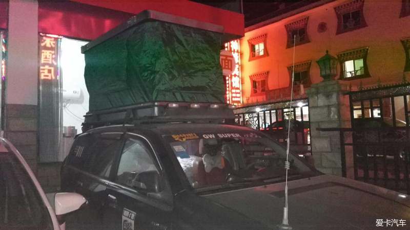

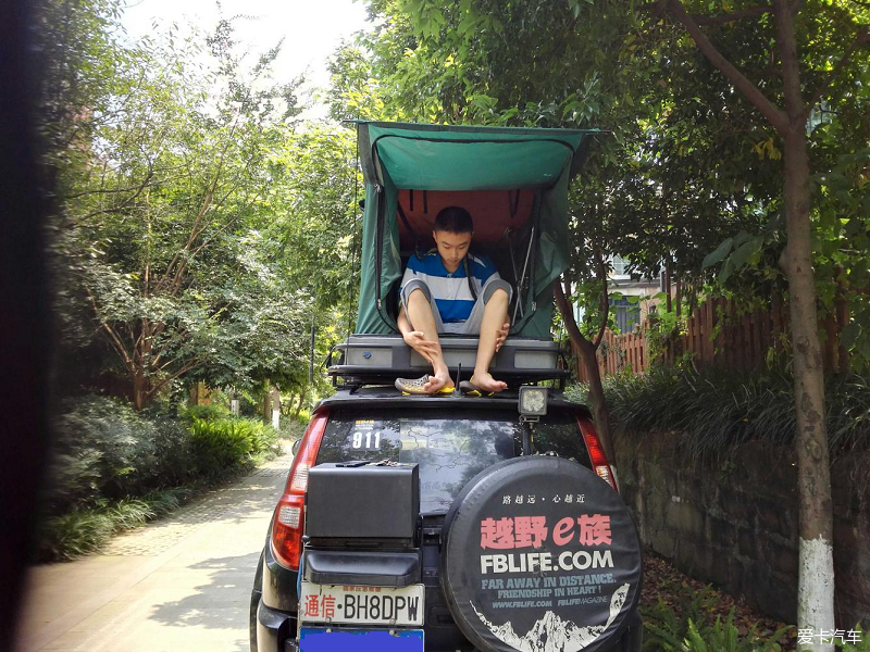

      2016年春节出游,晚上到达镇上,因春节大假,房源紧张,只得宿营车上,第一次在冬季使用了车顶帐篷睡觉,-15睡袋加棉被没被冻醒,不过以后再没睡过车顶帐篷,现在出行,电动车顶帐篷成为已相当不错的超大行李箱,电动开合的箱盖非常方便取放物品!
     电动帐篷正在冉冉升起.....

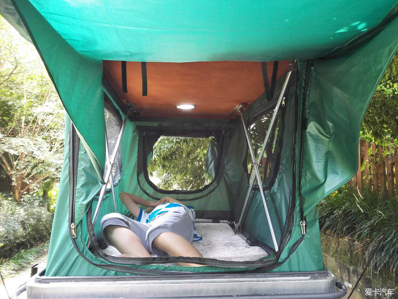

      这是夏天使用车顶帐篷的情况,因为哈弗H3车顶面积有限,设计这个铝合金车顶帐篷时比较注重外观的协调美观,当时考虑一家三口出行,车厢内2人,车顶帐篷一人刚好!所以内部床垫仅有180*85cm,仅够一人睡觉!
帐篷布的做工工艺确实太丑了,我都不好意思晒图了!!!
     因为这帐篷布缝纫工作是我毛遂自荐来干的,第一次踩缝纫机,能把它踩转了,我当时就觉得这也不难吧!后来就嘿嘿了!!!
      丑就丑点吧,反正都是自己用!现在当行李箱,也就用它遮挡灰尘吧!

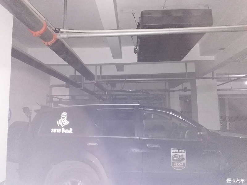

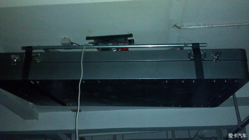

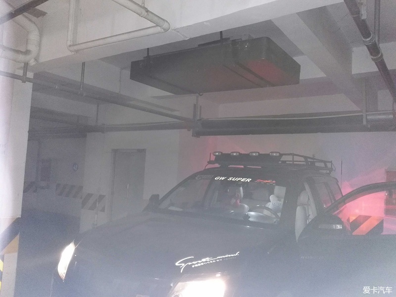

        我在家里车库顶上安装了一个遥控电动葫芦,车顶帐篷平时不用时,可以吊装在车库屋顶上。自驾出行需要安装在车上时,用电动葫芦将车顶帐篷缓慢放入车顶行李架中,锁紧固定螺栓、插上防水电源插头,一个人很轻松就可以搞定!如果你是电梯公寓购买的地下车位,与物管沟通好,能够在车位屋顶上安装电动葫芦和吊架的话,电动葫芦可以由自己汽车发电机逆变供电,照样可以一个人在车位上收储车顶帐篷!当然必须得地下车库出入口的限高不是问题!
        其实现在车顶帐篷不太普及的原因之一就是平时不用车顶帐篷时,没地存放,体积大,重量大!单人还没法在车顶拆装!一直安装在车顶吧,也影响平时的 行车!我觉得这是收储车顶帐篷的一个可行办法,推荐给有同样需求的车友!

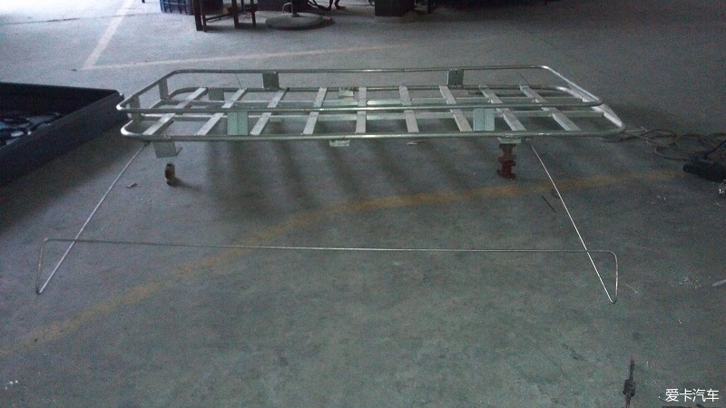

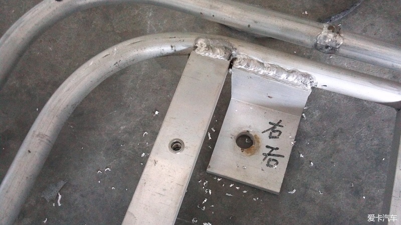

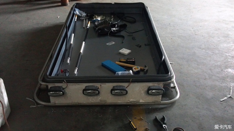

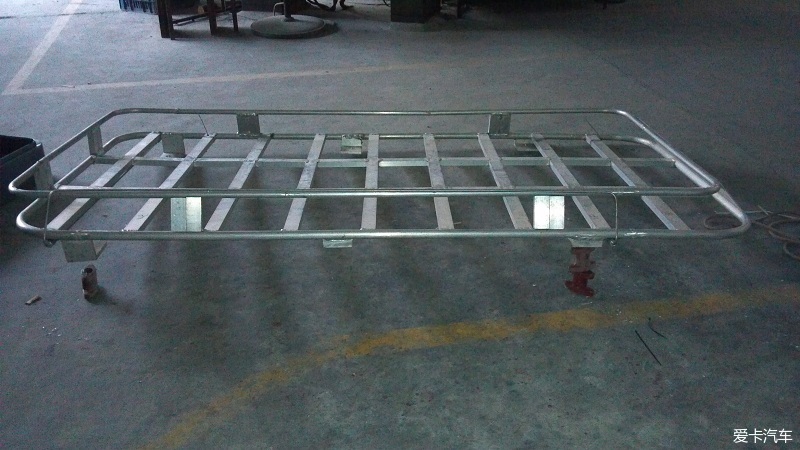

      这个铝合金行李架采用6063铝材,铝管壁厚选择3mm,方管壁厚2mm,氩弧焊焊接,净重约15kg,可以承载2--3个成年人。平时未安装车顶帐篷时,通过车尾备胎架,很轻松就可以上到车顶!
      这是当初制作的一些照片!一个人在朋友的厂房里又要干活,又要照相,常常就忘了照相,所以照片有点少!氩弧焊是请朋友工厂的专业焊工干的,我要焊薄铝板的话,焊缝那就像狗啃的一样呢!

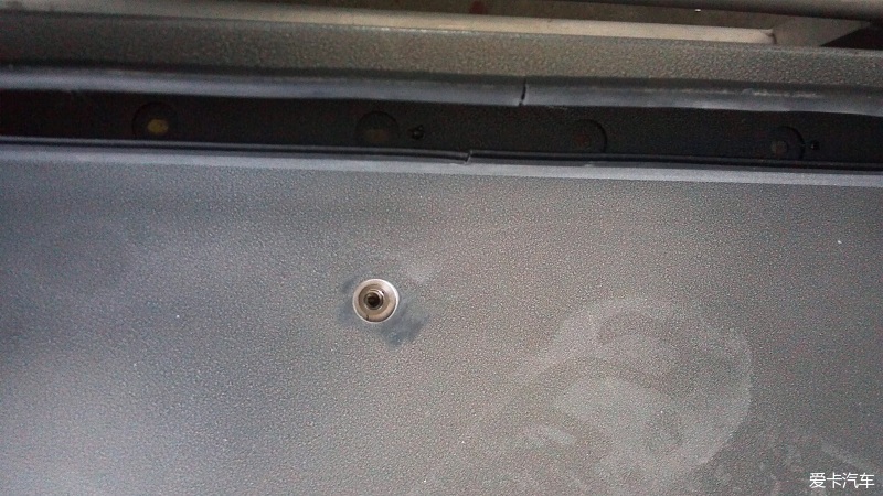

这是行李架和车顶链接的支腿及螺栓孔,方管上的拉铆螺母是链接车顶帐篷箱的M8螺母!
车顶帐篷箱一共有8个这样的M8链接螺母!很牢固了!

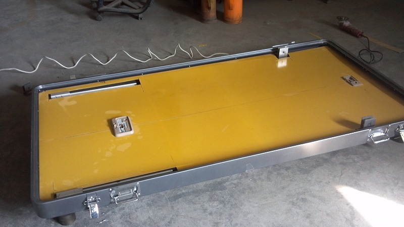

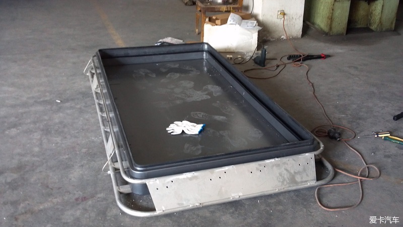

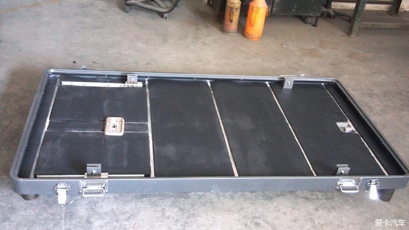

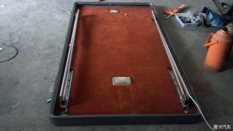

       车顶帐篷箱体是用1.8mm铝板,激光切割和氩弧焊接成型的,完工后又做了喷塑,选择了铁灰色,还比较喜欢!

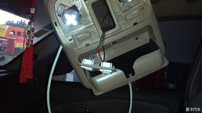

开始做顶盖的保温和LED顶灯,购买的哈弗H3的轿厢顶灯盒配LED灯泡!

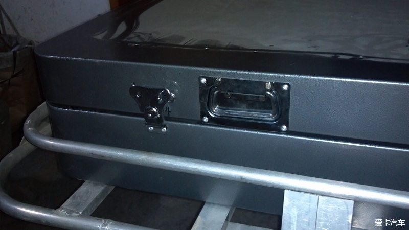

链接上盖子、拉手、蝴蝶锁扣!

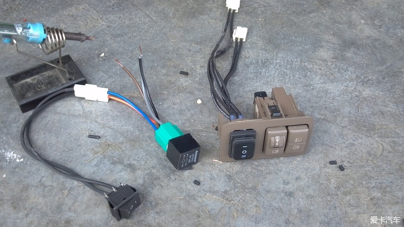

         制作车顶帐篷电动开关,这个仪表台上的预留开关位置刚刚好!多串接了一个开关,装在只有我知道的隐蔽位置,是为了防止有好奇小孩,趁我不注意,在车顶箱蝴蝶锁扣未解除时启动电机,那就欲哭无泪了!
         说来好笑!当时我在家正着急完成开关线束的组装,领导一定要出去吃火锅,无奈带着一堆零件工具,在火锅店
借电做完的活路!这是当时的照片!

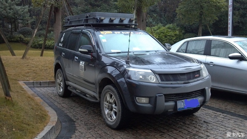

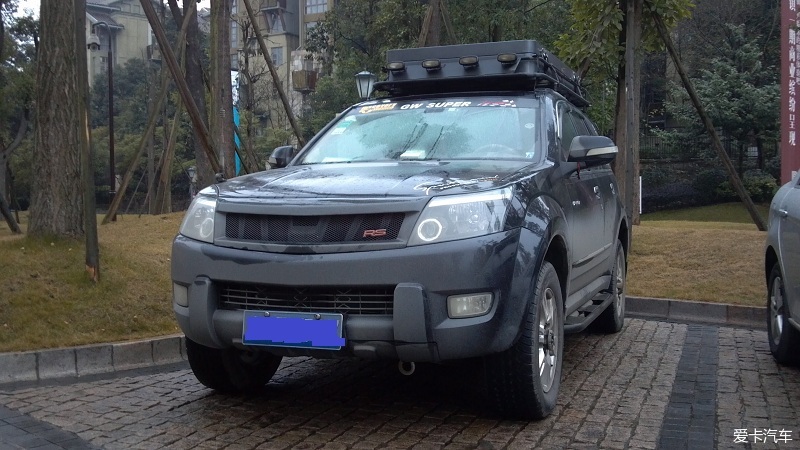

安装在车顶的样子,个人认为外观还是比较协调的!

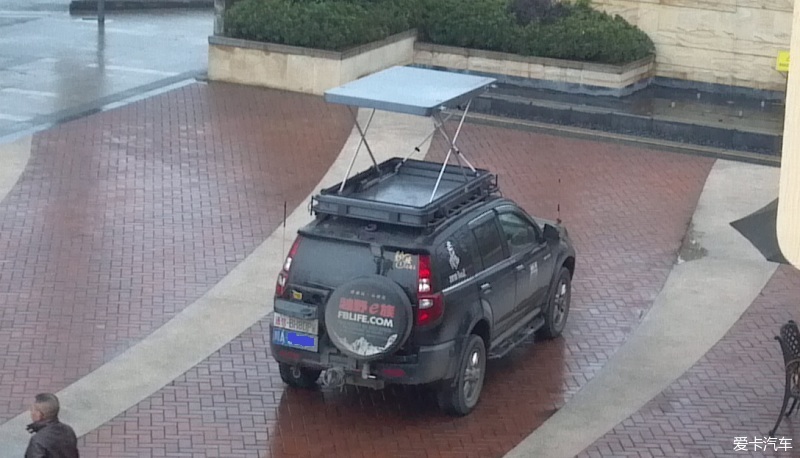

  打开的样子!为了抗击大风,又在箱体前面增加了一组手动支架可在必要时锁死顶盖!
  用2支电动推杆加X支架和汽车座椅滑轨组成了电动升降机构! X支架采用加厚型铝合金衣柜挂衣杆改造而成!重量轻、强度够!
        我车做过2吋升高,加上车顶帐篷,总高1.95米,一般的地下车库可以下去,不过还是得小心点!

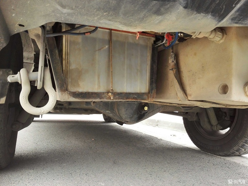

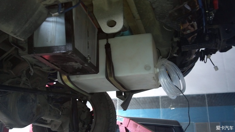

把背胎移至尾门背胎架上,不完全是为了装B,更多的则是为了腾出车底原背胎安装位置的空间,我要在此安装生活电瓶和生活水箱,水泵等设施!
        SUV车型全车空间太小,从车里到车外、从天上到地上,从发动机舱到车身夹缝,任何一点角落都要统筹考虑、精心打算!才能满足我要有一张轻易就可摊开的大床的想法!不喜欢那种整个后备箱全堆满行李和物品,晚上铺床时累的吭哧吭哧的感觉!
左边是100AH加水电瓶,现在寿命快到了!正准备更换成免维护铅酸电瓶!

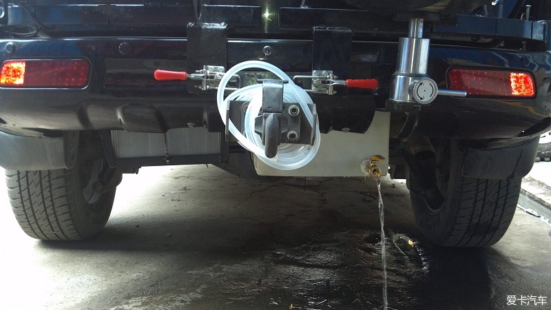

      右边的是40升生活水箱,通过发动机冷却液循环加热!后面缠在拖车钩上的是水箱出水管,可以用快速接头插接淋浴喷头,水箱出水管连接有带压力开关的隔膜泵,用水前,接通隔膜泵电源,可以通过水龙头开关直接控制水泵的启停!水泵就装在加强防撞后杠内侧!
      电瓶、水箱安装后都不会增大原车的离去角!

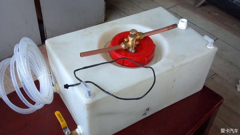

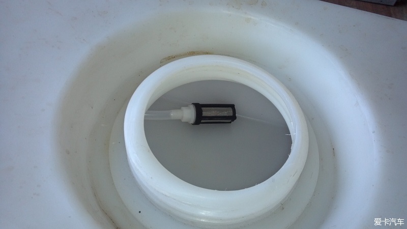

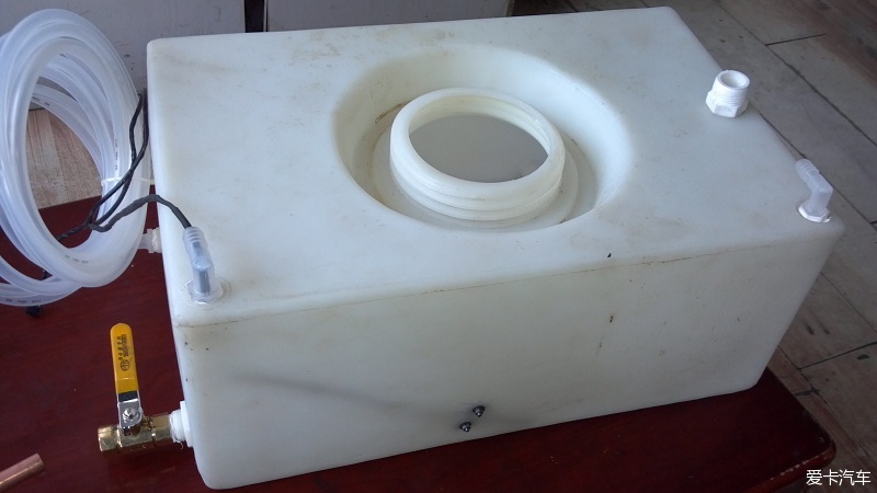

来看看生活水箱的细节吧!
   马家购买的,号称环保级的材料,不过也没什么气味,还好吧!根据自己需要,自己开孔,连接管件和温控探头!!
  进水管连接有过滤网,不过也没太多用!心里安慰吧!
        水箱内没加防浪板,水箱本就在车底,随便他咋过浪里个浪,我反正都听不见......嘿嘿!还方便我清洗水箱!

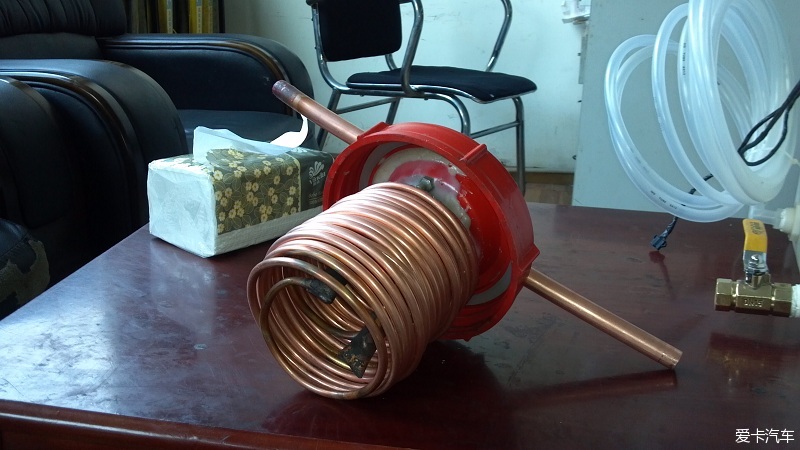

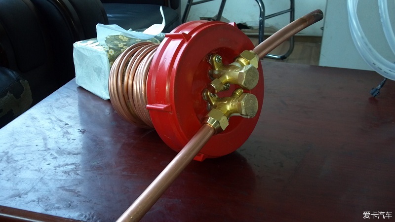

为了方便今后清洗水箱,所以热交换铜管固定在水箱盖上!便于拆解!
制冷店购买铜管,为增大换热面积,做成双路盘旋管路,购买空调外机角阀连接铜管主要便于在盖子上固定热交换器铜管,粗铜管就用管箍连接发动机暖风水箱的冷却液管路了!也方便拆解管路!
     组装出来就这样子,因为安装位置空间关系,我没做水箱外保温,所以冬天停车后1个小时左右水就冷了!也好!早点洗脚上床睡觉!免得东想西想......
  左边是角钢焊接制作的电池安装架,用螺栓固定在大梁上。右边的水箱用大车油箱绑带改装来固定水箱!只要有举升机,电瓶和水箱都非常方便拆卸保养!
  这是固定在后杠内侧的2个卡箍,分别用来固定生活水箱出水隔膜泵和发动机冷却液循环泵,后来实际使用才发现,这个冷却液泵完全可以不要,照样行车20-30分钟,40升水达到50度,发动机水泵转速超千转,力量大得很!

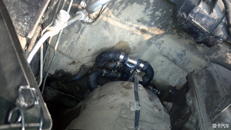

这是发动机舱暖风水箱小循环进出水管,果断切断它,分别接入三通,与车后水箱的冷却液水管链接好!  就大功告成了!

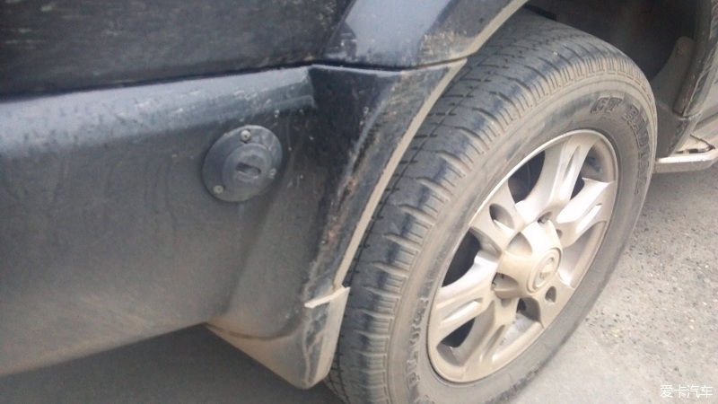

这是生活水箱的重力加水口,安装这个简单简单!没有任何难度!

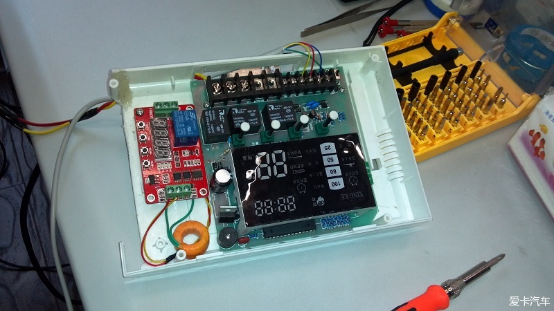

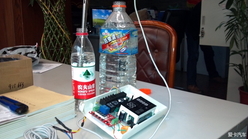

      这是购买的太阳能水箱的控制器,带水位和温控,改装了一下,用来控制生活水箱发动机冷却液管路上电磁阀,保持水温稳定!这个是向房车e族论坛里朱老大学来的!有兴趣的同学自己去论坛挖一下哈!
调试水温动作参数

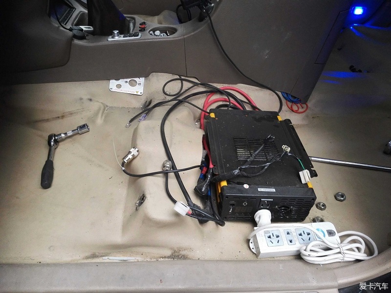

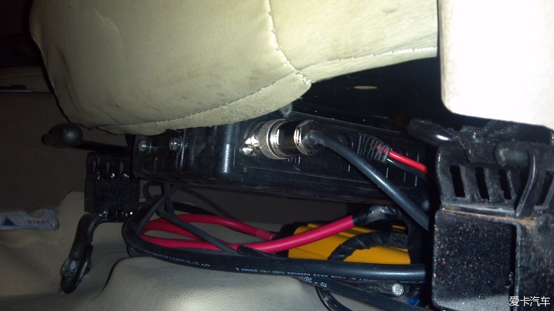

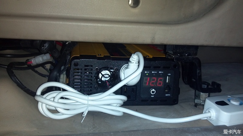

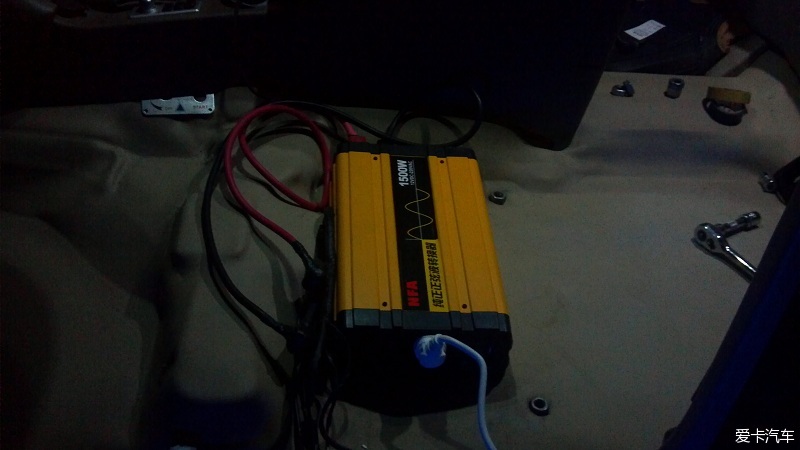

床车配了一个纽福克斯1500w正玄波逆变器,安装在主驾座位下, 主要用于电饭锅行车煮饭和电水瓶烧水泡茶!生活电瓶通过双电瓶隔离器与汽车发电机连接!由行车发电进行充电!眼镜盒上嵌入主、副电瓶电压表,方便随时监控电压。
            这个电压表真起过作用。一次行车,突然发动机故障灯亮,自动熄火,将车溜至路边停车检查!发动机启动后几秒钟即自动熄火!在这期间抬头看见主电瓶电压15V!立即判断可能是发电机调节器坏了!发动机ECU报警自动断油熄火!如果真是发电机故障,那就好办了!不用拖车施救了!拿出工具,打开引擎盖,待发动机降温后,将发电机输出端子线路断开并用绝缘胶布包好!启动引擎,发动机运转声音正常!故障判断准确!当即利用主电瓶电量行车约15KM到达朋友车厂!电话通知汽配城店家将调节器送到厂里,同时拆下发电机并将其分解,更换调节器,发电机装车,共耗时2小时,彻底修复故障!要是没有电压表的显示,可能不会准确判断故障原因,也只能拖车施救,耽误更长的时间!

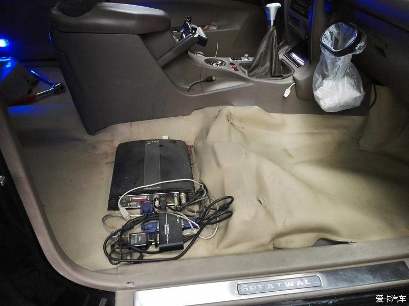

      这是安装在主驾座位下的正玄波逆变器
这是副驾座位下的MINI车载电脑主机和HDMI分配器
这是同样安装在主驾座位下的车台主机

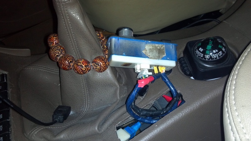

       安装在扶手箱上的车台面板,排挡杆后面的3个开关从下往上依次为备胎架27W   LED后射灯开关,宿营时车外照明;红色是主、副电瓶供电切换的控制开关,车上音响及功放、2个液晶屏、车台、水箱水泵、卫星接收机、宿营车外照明等用电器具都是双路供电,行车时由发电机供电,停车后,这些设备只可以由生活电瓶供电使用,绝对保证主电瓶只用来启动发动机;上面黑色的是水泵、卫星接收机、温控器等设备的供电控制开关。

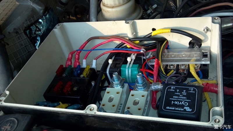

  这是安装在发动机舱的生活电瓶配电箱
内有双电瓶隔离器、8路保险、双路供电切换继电器等

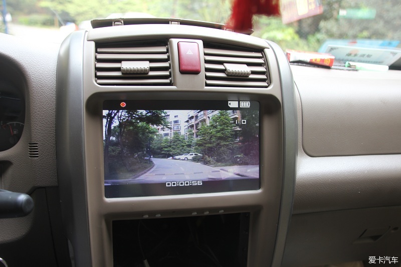

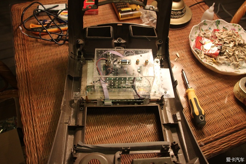

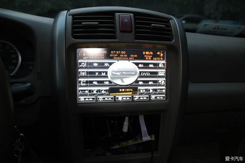

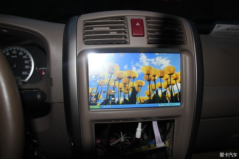

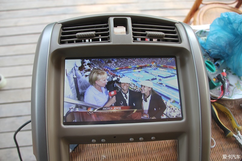

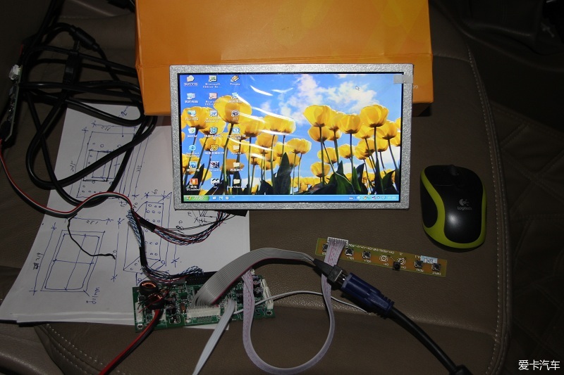

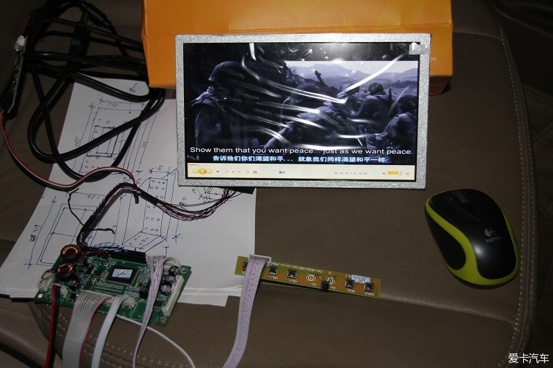

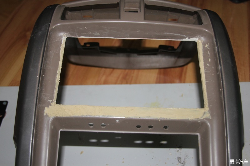

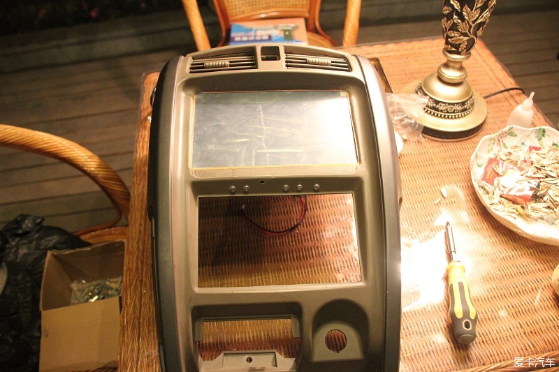

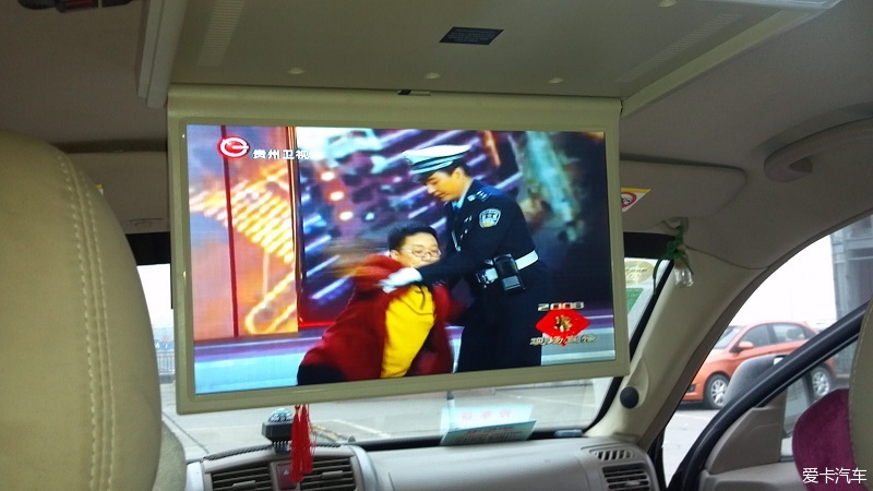

进藏前,为了和车载电脑主机组成电脑系统,实现PC导航,高清行车记录视频播放,于是DIY了中控液晶屏,选用8.9吋1280*768屏,清晰度、亮度、对比度都很好!那时候手机导航还没普及,靠这个还是去了不少的地方!
      这是为赶时间,午休在办公室进行中控面板倒模!弄得办公室倒处都是味道......!完成倒模后,喷上塑料漆,效果很好!
组装、点亮、测试液晶屏效果!

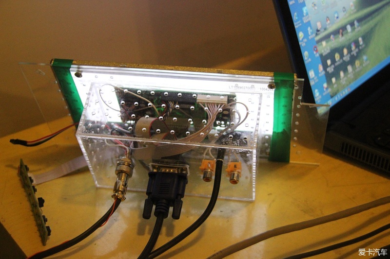

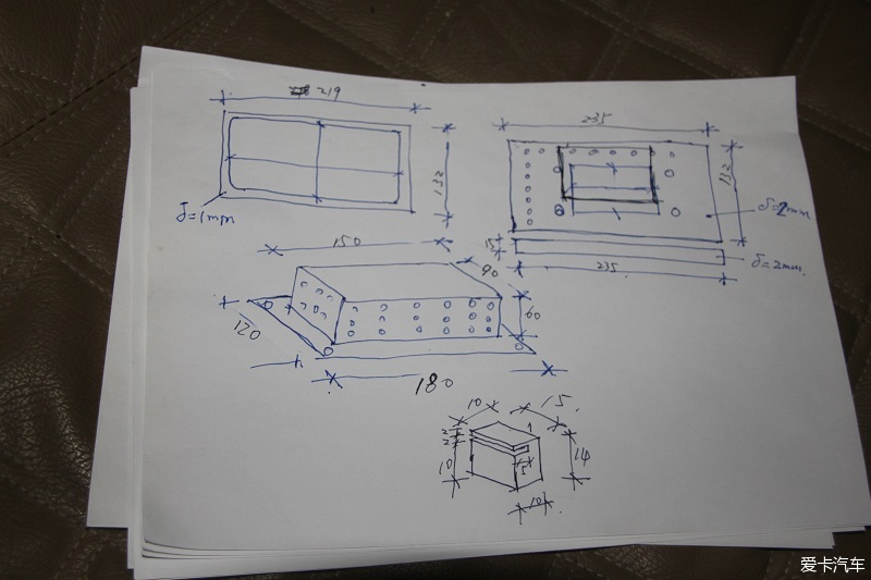

这是准备用亚克力制作机壳的草图和制作完成的机壳!
装上面板看看?
还行!还行!
再装上车看看!

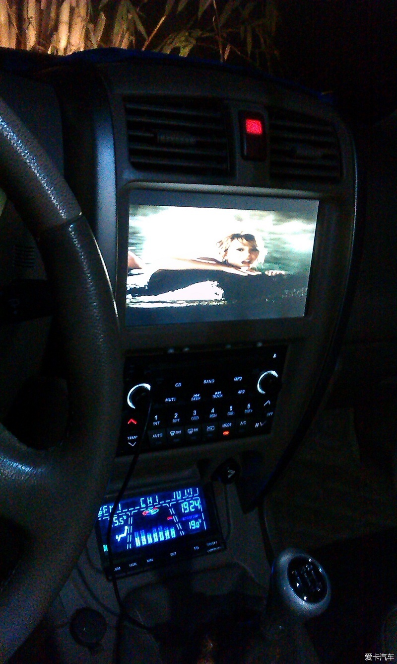

装上中控软件,各项功能运行正常!行车测试,没有发现电磁串扰!运行稳定!

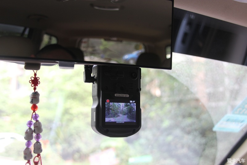

       这是1920*1080的高清行车记录仪,还带行车轨迹记录!当年有这些功能和清晰度的产品真不多!为了记录进藏路上的风景,忍痛买吧!

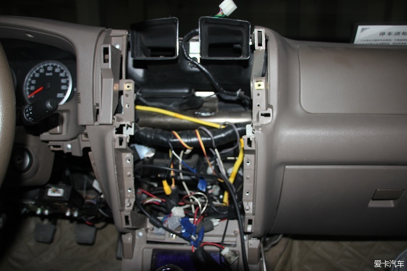

原车中控显示屏被我放在了CD机下方,腾出的中控位置安装DIY的液晶屏

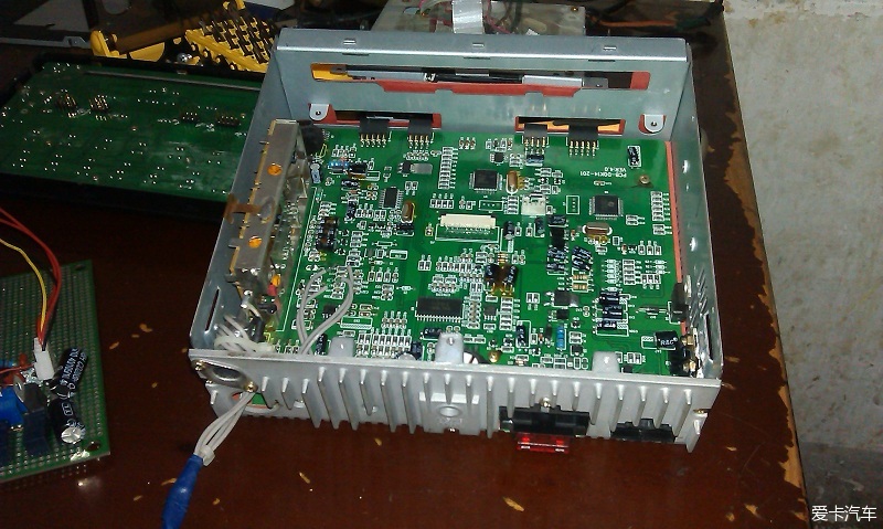

         为了省点钱,还是使用的原车CD机头,但没有AUX输入,电脑音频怎么办?其实也不难,在CD机主板的收音通道加上输入切换不就行了嘛!为节约后舱空间,功放就放在了后叶子板夹缝里,使用这么多年来,还没因为散热出现过故障!

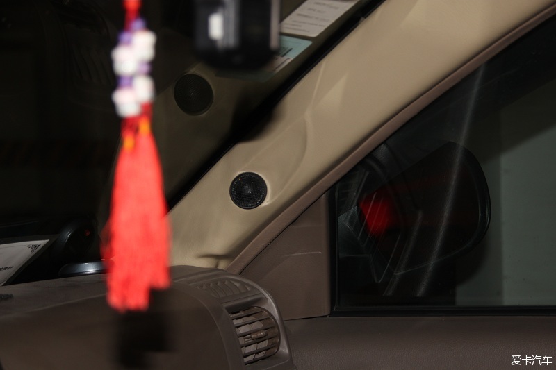

      其他增加高音头、升级线材、喇叭等汽车 升级音响的就是常规动作了!调试完工后,试试!声场均衡,音质还过得去吧!
       这是原车电控四驱开关,上面有3个黑色的装饰性预留按键,改装2个用用!1个用作电脑音频和收音机切换开关;另一个用作行车记录仪视频和倒车摄像头视频显示的切换开关!我的倒车摄像头采用双路供电,挂倒挡时即倒车优先显示,行车时,也可手动启用倒车摄像头,从大屏上即可同步看见后面状况!对于高速公路行车,及时查看车后紧随的大货车非常有用!毕竟,摄像头比车内后视镜视角大太多了!

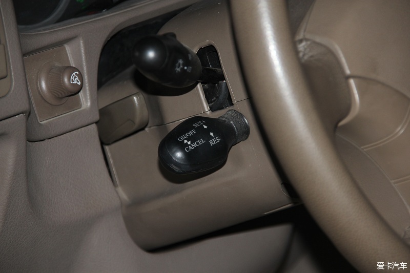

     为缓解高速长途驾车疲劳,安装了拉线式定速巡航,组合开关下面的手柄就是定速巡航的操作开关!巡航电脑安装在仪表台下,伺服机构安装在发动机舱内!这是网购的成品,自己安装调试后效果很好,使用近6年了,从未出现故障!还是比较放心的!即便出故障也不怕!我在脚刹和离合踏板上分别安装了2个解除开关,踩刹车或离合可以解除定速控制!即使油门拉线锁死也不用慌,退回空挡,最多发动机飞车导致自动断油熄火,自己控制好方向和刹车就行了!这算不算手动挡的好处之一啊?

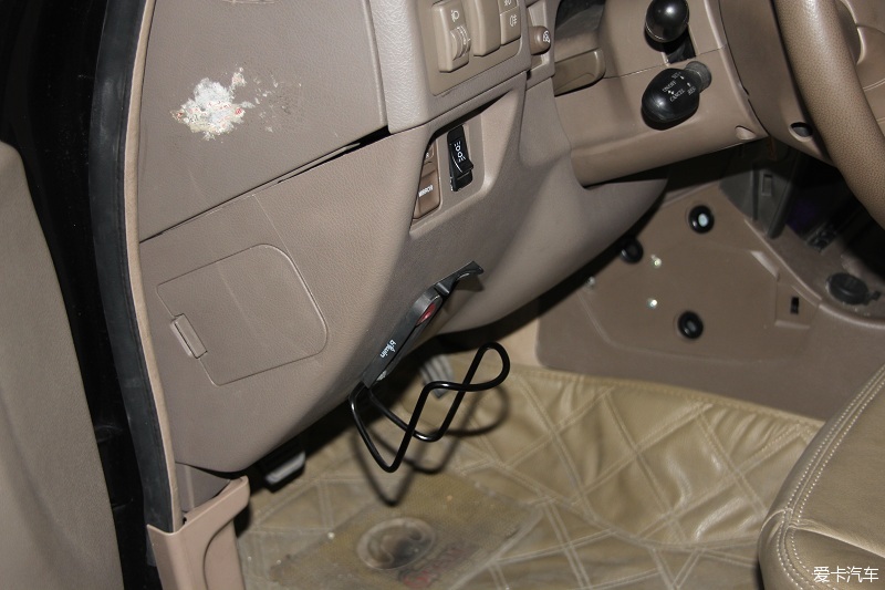

这是利用自行车水杯架安装的杯架,解决H3的设计缺陷!

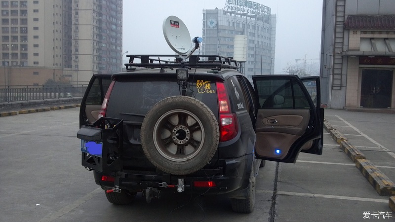

床车还是要有电视节目看看嘛!当初不象现在,数码产品、手机娱乐这么多!那就上一套卫星电视接收机吧!没钱买动中通,只有用小锅了!全套采购费用也就100多元!还能承受!
         40cm的小锅也只能接收134°的免费节目,不过好久没收节目了!现在134°的都加密了吧,免费不成了!138°还有免费节目,但40cm小锅接收难度有点大了,要60cm的锅在成都地区接收才无压力!
       车子空间小!锅和接收机要有地方放哈!等着看还是有妙招的! 所有几大件的展开和拆装、线缆连接等都要简易方便,那就先改装线缆接头。

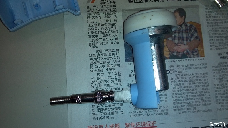

       高频头改装快插接头

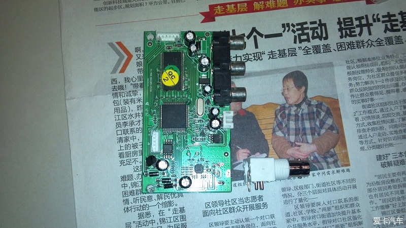

     接收机主板改装快速接头,同时把接收机原220V供电电源改装成直流12V供电,这样就满足了车载使用了!

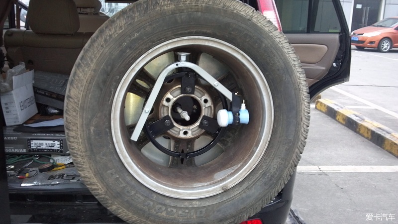

  将小锅的圆圈底座和高频头支架储藏在背胎轮毂中,螺栓锁紧,行车无异响!
  锅盖中间穿个孔,用螺栓紧固在预留的螺杆上!

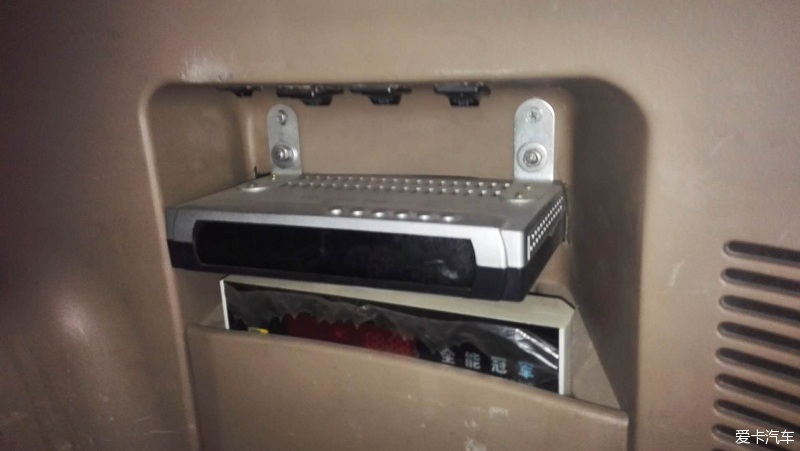

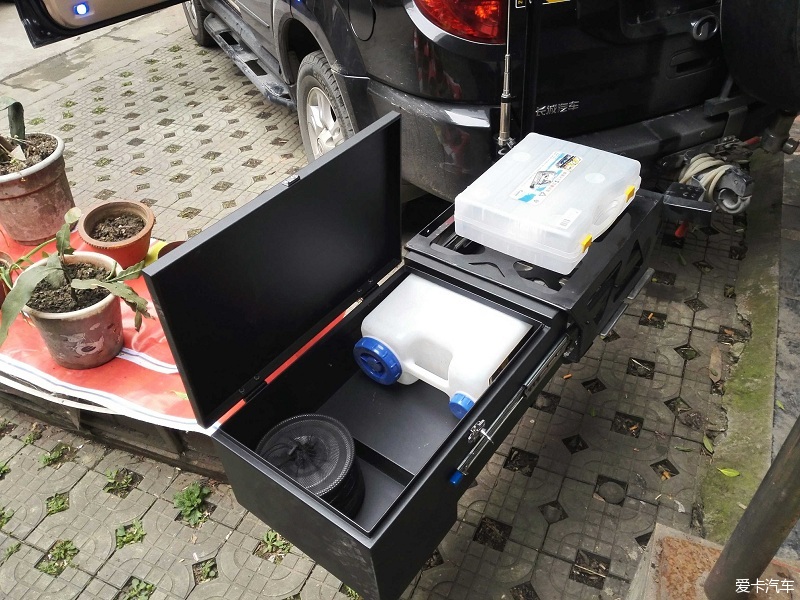

  接收机放在尾箱储物槽上,不占用其他空间!
       备胎架灯杆上端预留了相机三脚架云台,锅盖支架可卡入锁紧!云台方便手动调节方向,一般2--3分钟内可准确寻星!野外也可将支架连接圆形座圈,放置地上或车顶均可!线缆连接简便快捷!线缆也收储在轮毂里! 整套系统展开到收到节目,一般就5分钟左右吧!
     备胎架轮毂里要不带锅,就可以放置一付防滑链,上雪山也稳当了!这个空间不小哦!也可以放其它物品!备胎罩扣上,也不惹眼!
可以看电视了!呵呵!
