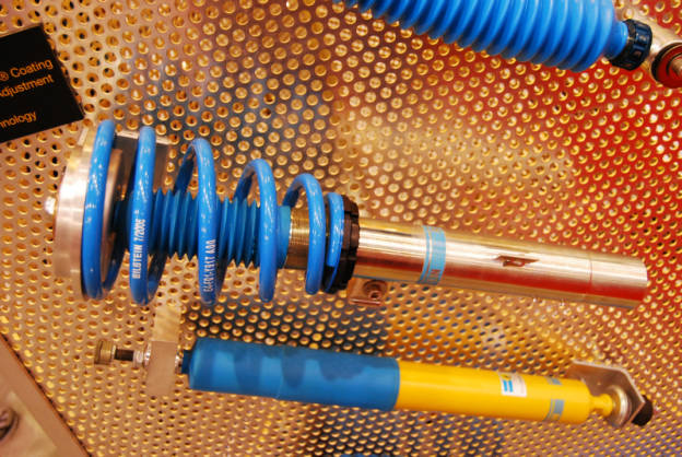

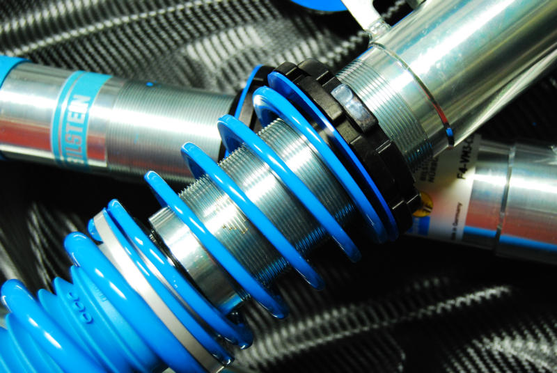

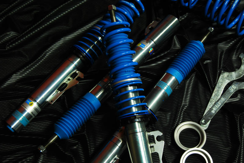

发表于 2010-02-14 16:34    IP属地:未知

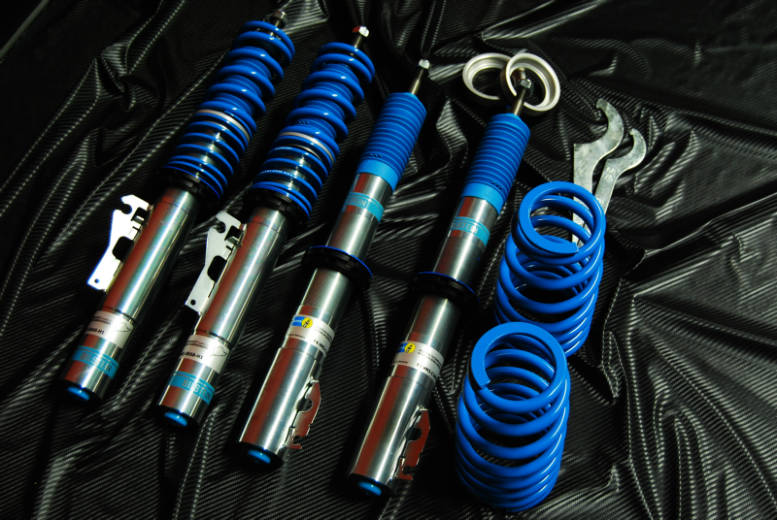

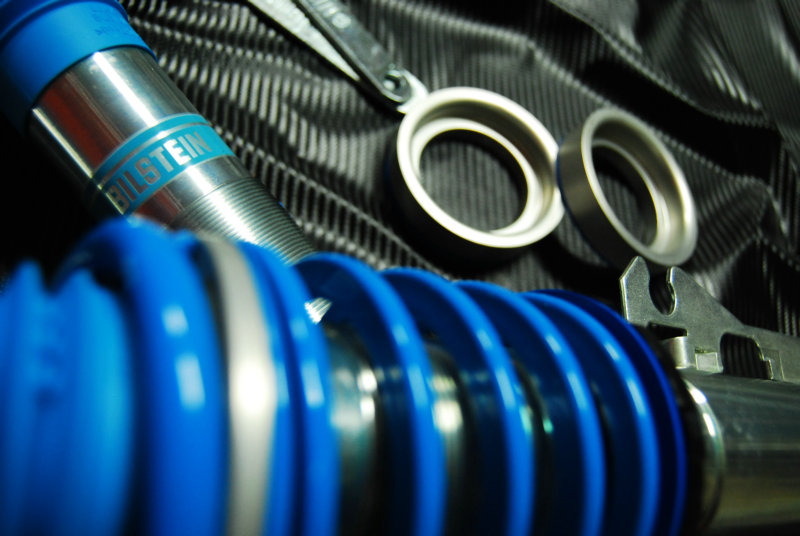

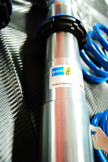

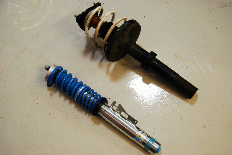

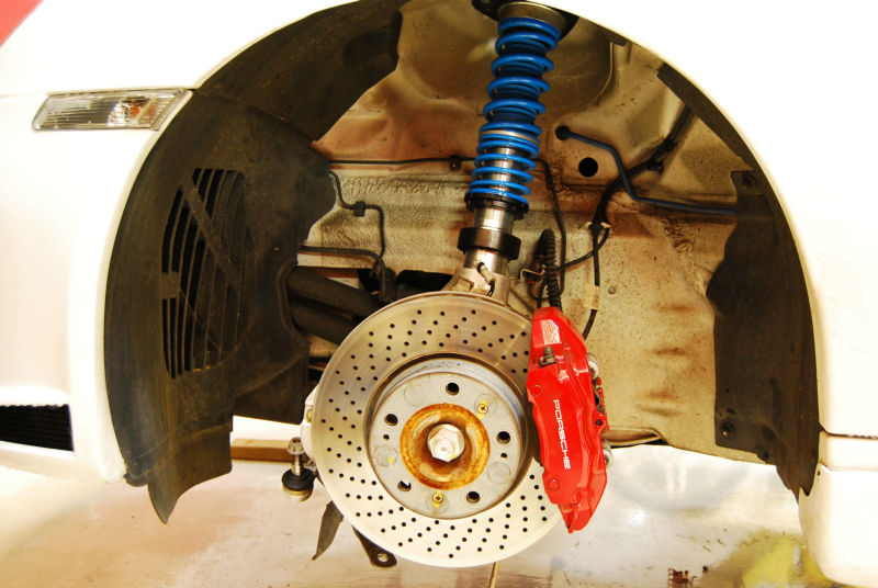

厂家的图片
我也围脖了://t.sina.com.cn/thekwan

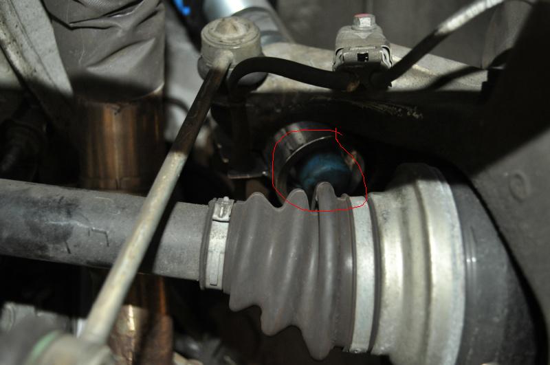

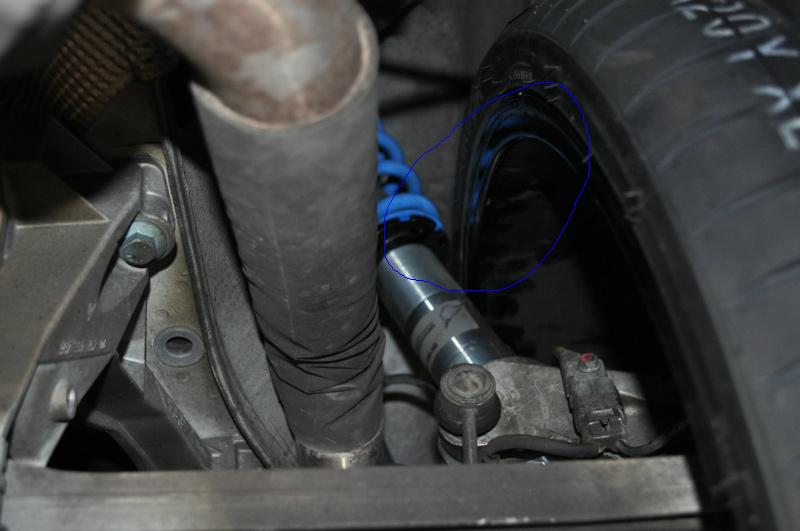

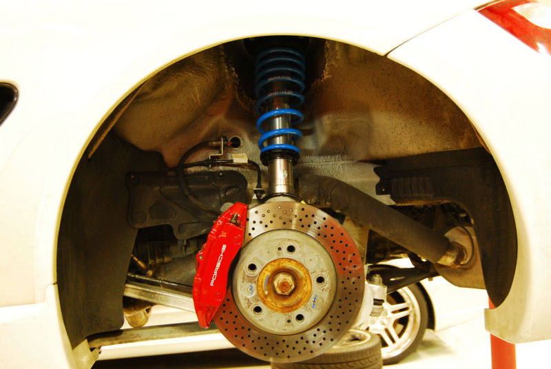

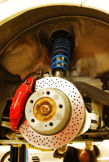

发表于 2010-02-14 16:36    IP属地:未知

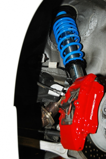

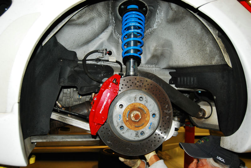

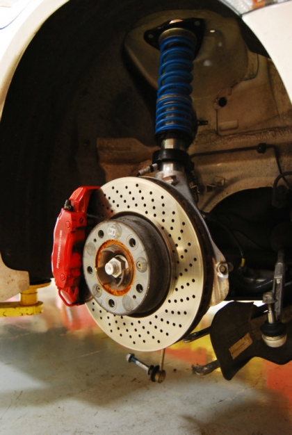

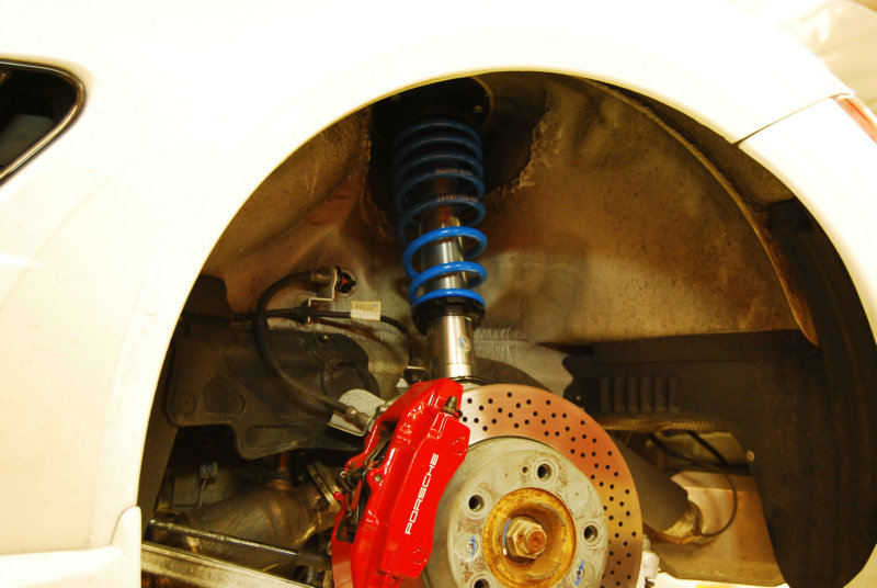

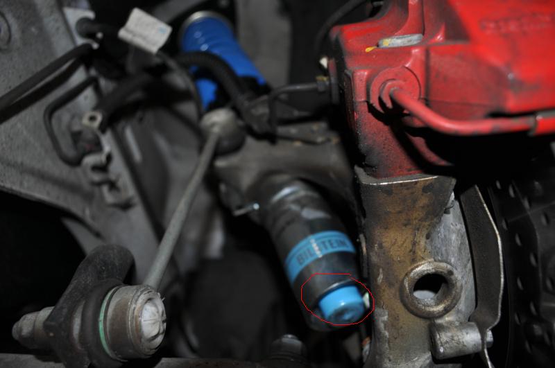

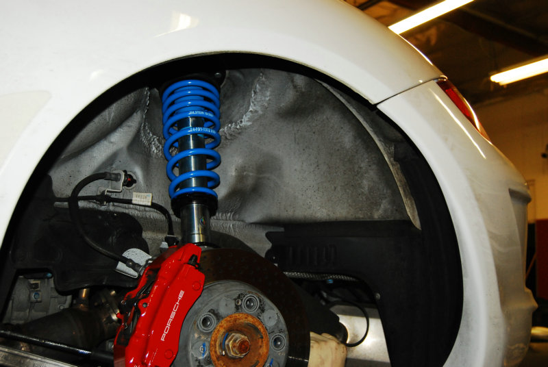

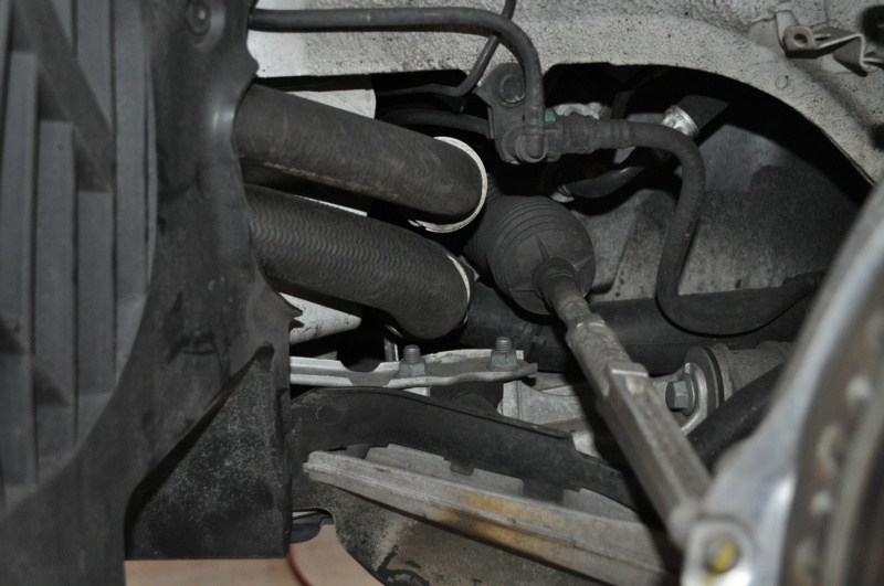

安装时要注意的部位!

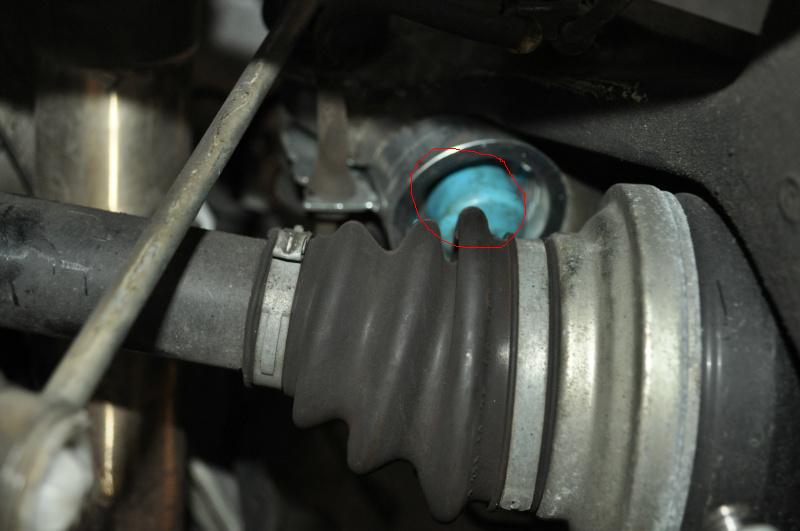

发表于 2010-02-14 16:40    IP属地:未知
爱卡币+20
共获得爱卡币

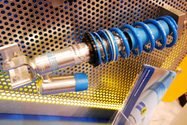

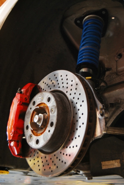

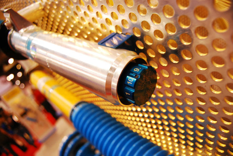

图中圈出的地方是悬挂调节按钮,PSS9有9种软硬调节,掀开蓝色盖子就可以调

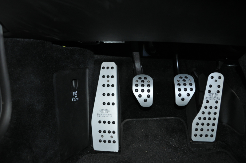

发表于 2010-02-14 16:43    IP属地:未知

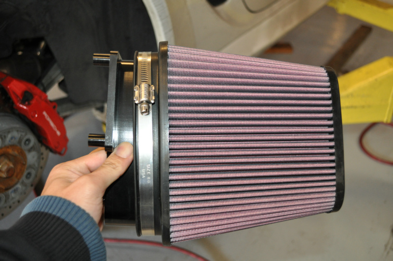

EVOM 进气,踏板。感觉他们卖太贵,有上当的感觉
