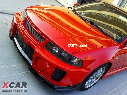

之后非常不幸,在一次与霸王公交的碰撞事故后, 小帅帅的MR样式包围被毁了,因此有点折腾般的决定,再次更换大包围, 选择了比较古老的5代样式.至于之前的尾部由于并无破损,因此继续保留.不过这次,头杠和侧群要求包围厂用同样的模具,使用了PU作为材料.而两边的加宽叶子板则用上了碳纤维材料,再在表面喷漆.......,而换回来的原装头盖也被弃用,换成原装款不开孔的碳纤维头盖(相信使用的人并不多.....).因此在耐撞性和重量方面都有了很好的改善.由于平时驾驶比较激烈,刚满一岁的SS看起来,其实和三几年的车龄没有什么区别了....所以再去给全车换了个色.也是一直以来自己最喜欢的颜色, 中间间黑,两边法拉利红.  最后为了日用的美观,还是加上了四轮垫片,也可以督促自己,平日驾驶,安全为上.....在有需要的时候,随时卸下来吧.....
车子做完颜色后的样子.还没装上头盖.

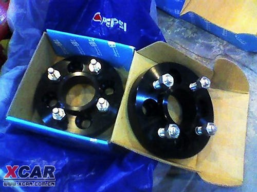

30MM的垫片, 实在不建议任何朋友加装这个,除非你自认对这东西和自己的驾驶取向有足够的了解.因为除了美观,几乎没有任何的优点了,还要多出不少隐患.

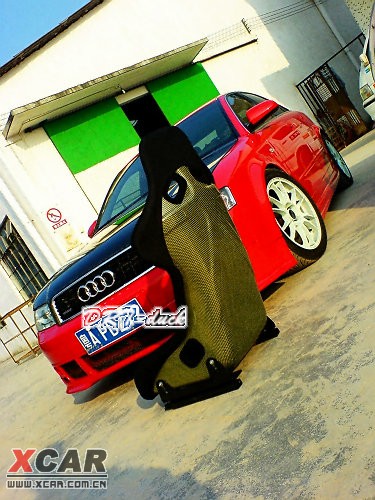

新年开始. 车子依旧稳定.自上一次HKS的赛道节后, 已经引来在上海跑开天马山的好友前来珠海参与比赛. 相信今年的泛珠正规赛会有更多的外地朋友前来.吸引力非常,因此开始筹备年中第二,三场的泛珠江三角洲赛车节. 其中包括刚更换的固定式桶椅.换上五次元的轻圈+飞劲RT215半热溶,准备好一套A048.去先测试街车姿态的LS改装车在赛道内的时间. 最后时间还算勉强可以接受.无拆装内饰连备胎下去, 圈速在2分15-2分16之间.当然,这也和自己本身的水平不足有很大关系......

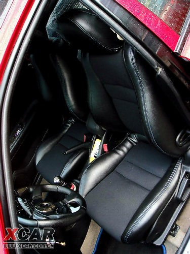

原来的TOYOTA双门跑车上的座椅.....
给女友换头盖的时候,顺便换上了凳子.....

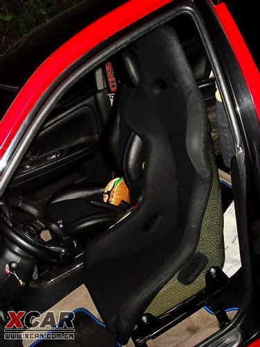

从此告别舒适咯.....不过一个星期下来~包括两程半长途尝试,发现还可以接受~并不不适!
余下来的时间, 便准备拆开全车加强车架, 和烧上符合赛例的6点式防滚架,死火开关.前后盖锁等大工程了. 同时也不排除万一最后被迫分入C组,与4AGE,B16等机器一组的话, 需要对发动机内部进行强化,增加竞争力. 其实对于4G92来说, 只要使用原配电脑, 进行过比较完善的进排改装的话, 机器都会趋向中低转供油过盛,高转供油不足的问题, 无需要更换大油嘴,一个好的TUNER可以帮助你用尽你面前的这副机器. 尤其是在对内部进行抛光,曲轴平衡处理,和高强度气门弹簧等强化工序后.
