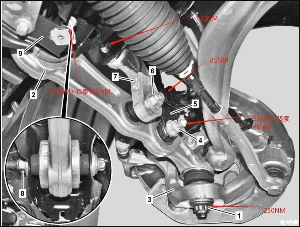

可以单独换,下摆臂更换的重点,是要先把车子落地后,才能锁紧摆臂各个螺栓。
这是咱们论坛“黄大天天”同学提供的V213车型的数据:

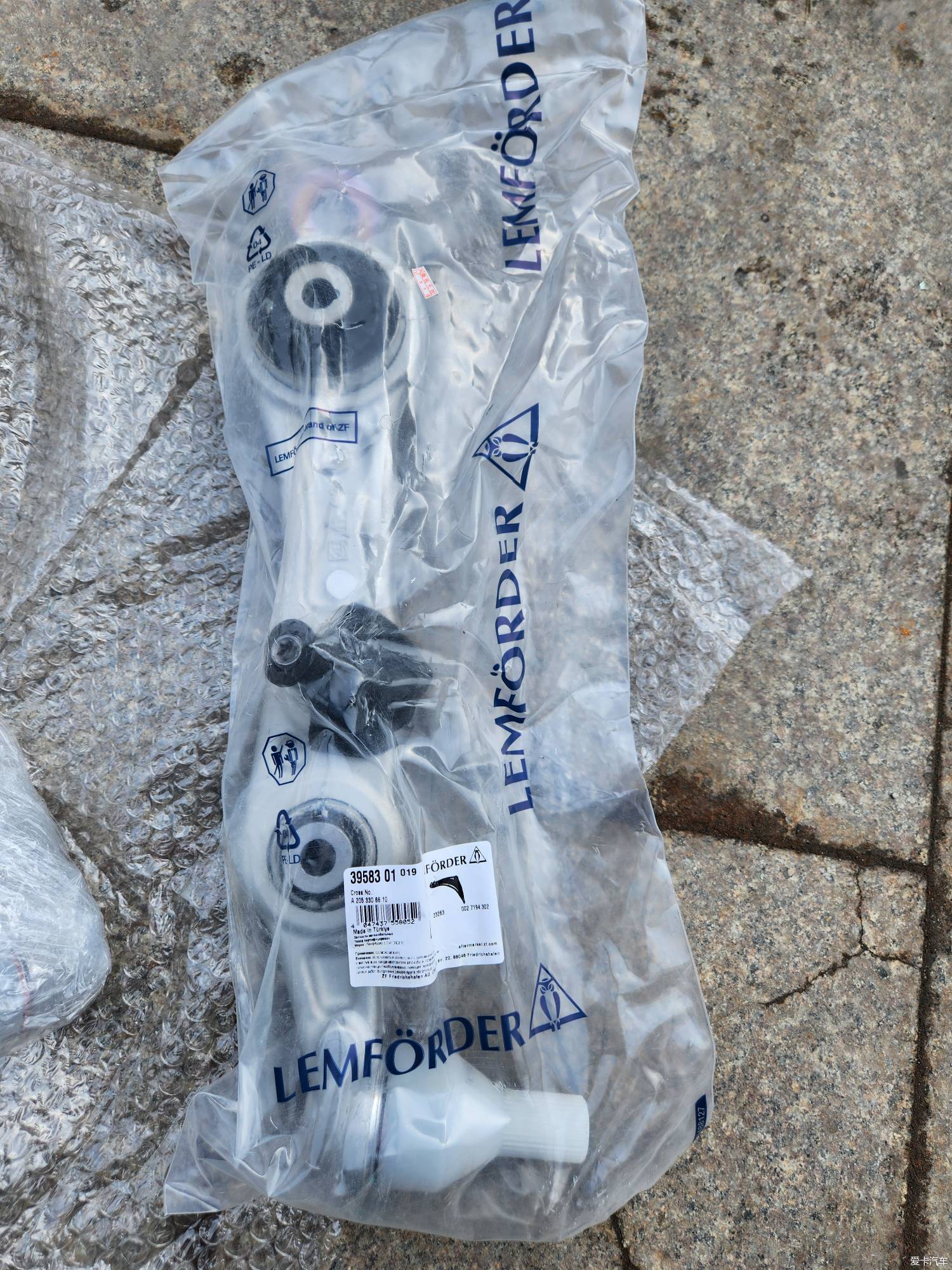

维修完毕,特来汇报,谢谢各位大力支持,谢谢赫版,谢谢严版。

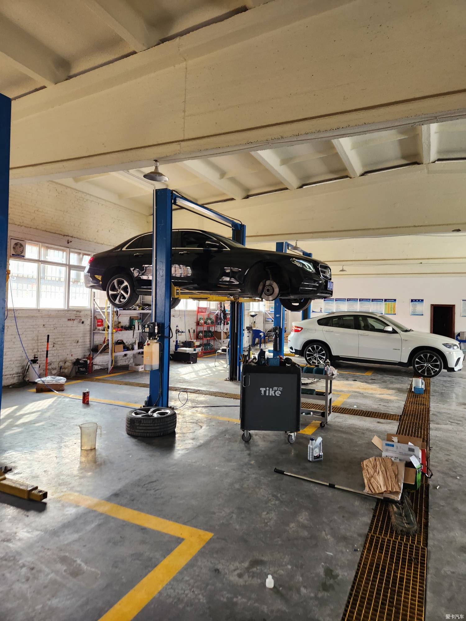

在燕郊专业修奔驰的少,别人介绍的找了一家专业修宝马的,进门就知道要做应力,维修结束后做了应力,还告诉我跑几十公里后再过去帮我做一下应力,对胶套耐久度更好一些。
配件是从华南奔宝买的,我觉得没问题,修理店的说不确定,也可以给大家看看。

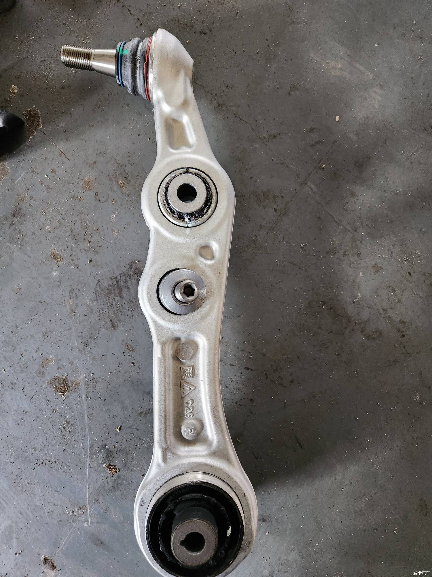

w213 下直臂
购买店 华南奔宝 广大车友推荐
我觉得像正品
看起来像正品

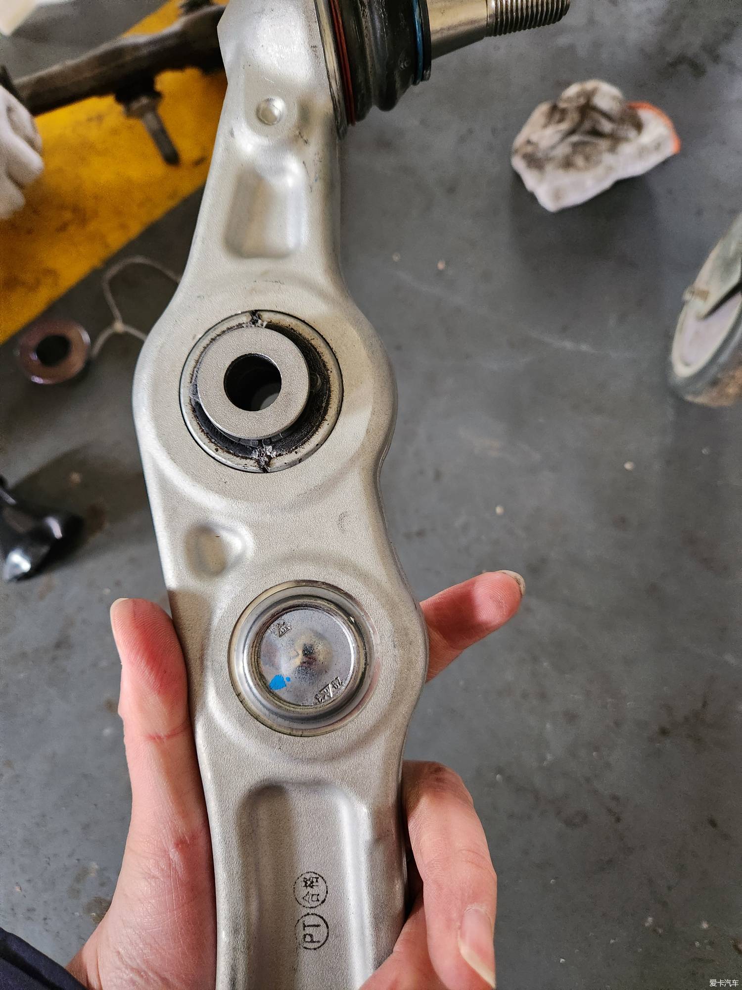

撬棍检查一通,发现下直臂吱嘎响,老板说建议换一对,我说先换一个吧。。。
应力。。。简单点,说跑几十公里后再过去用四轮定位的升起来再做一次应力。

  恭喜您维修成功!   您图中的伦福德,是正品,放心用。   这个店家还是很细心的,提醒您去做应力释放。   您开2天,去举升后,重新拧松各个螺栓,再按标准扭力,重新拧紧即可。
