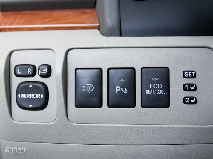

原帖由 jazztthan 于 2011-3-13 13:04 发表
这个开关用丰田其他车型的不成么?应该是通用的吧?
锐志,凯美芮啥的-------
可能不好找到能在原位直接安装,手感又不错的。
安装灯的改装店,也是费了半天劲才找到一款。但是安装要挫掉原车安装孔内的一部分,手感也很硬。

原帖由 jazztthan 于 2011-3-13 18:50 发表
外观上看,很明显锐志的太宽。
内部结构、尺寸也很难一致。

原帖由 jazztthan 于 2011-3-13 20:56 发表
那就在4s店定个这个开关不行么?
24704061
4S店订一样的。
价格贵,订货周期长。
真要的话,还不如找人订呢。

原帖由 等你啊 于 2011-3-14 11:09 发表
我订了一个雾灯开关装在中控第二排就行了 完美!
从4S店订的?
还是托朋友订的?
多少钱呀?
