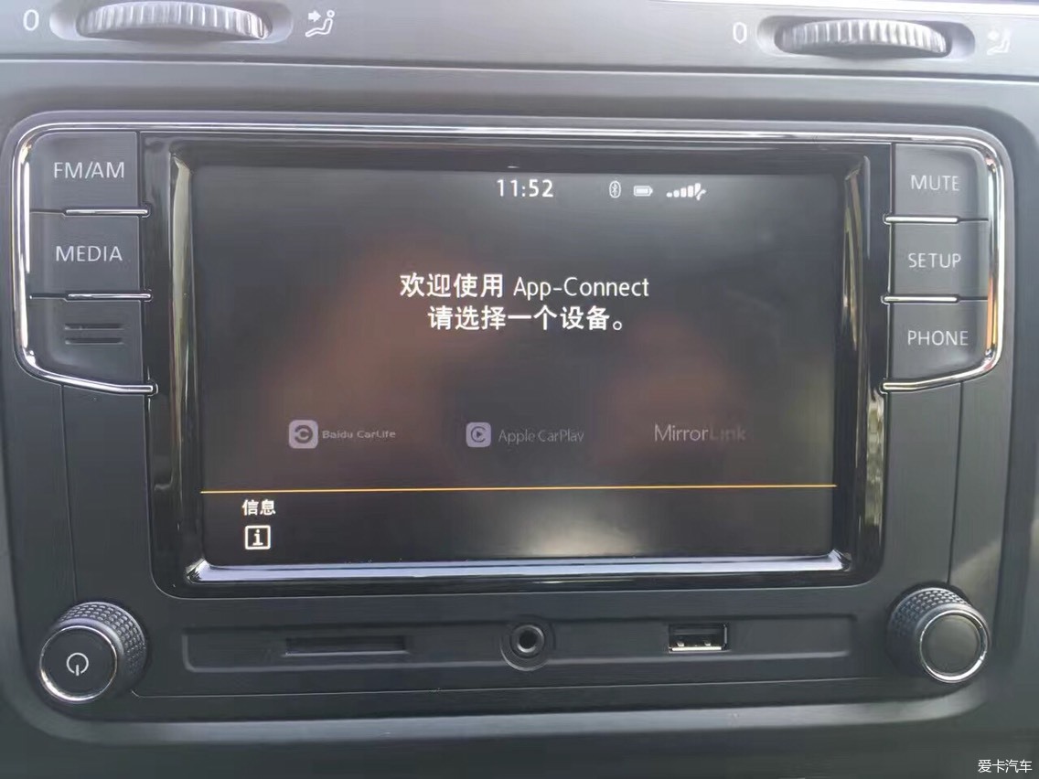

来自 爱卡iPhone版 发表于 2017-09-07 02:03    IP属地:未知
楼主问下你方向盘可以控制苹果映射的Siri吗??
来自 爱卡触屏版 发表于 2017-10-15 07:07    IP属地:未知

来自 爱卡iPhone版 发表于 2017-10-16 19:05    IP属地:未知
引用 pwliufei1 于 2016-12-12 16:37:27 发表的回复
对了,刷完后机子支持的三种车机互联模式,基本包含目前所有的智能手机
用着rns315,187b在路上,期待……

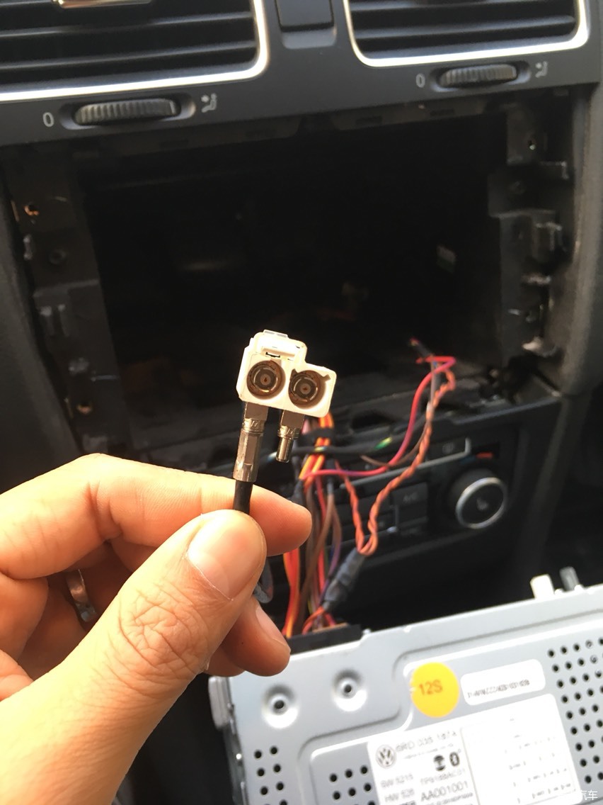

发表于 2018-10-17 17:07    IP属地:未知
引用 pwliufei1 于 16-12-12 16:33 发表的回复
谢谢,完毕原来的rcd510收音机天线插孔是双插口
请教楼主,我的也是RCD510改的,原车的天线插头插不上187b后面的插孔,两边突起削平了也插不上,用转接线倒是能插,有什么办法吗?针就插歪几次了
来自 爱卡iPhone版 发表于 2018-10-19 10:08    IP属地:未知
引用 godlovezwh 于 2018-10-17 09:07:12 发表的回复
肯定可以插哈,你要研究下
