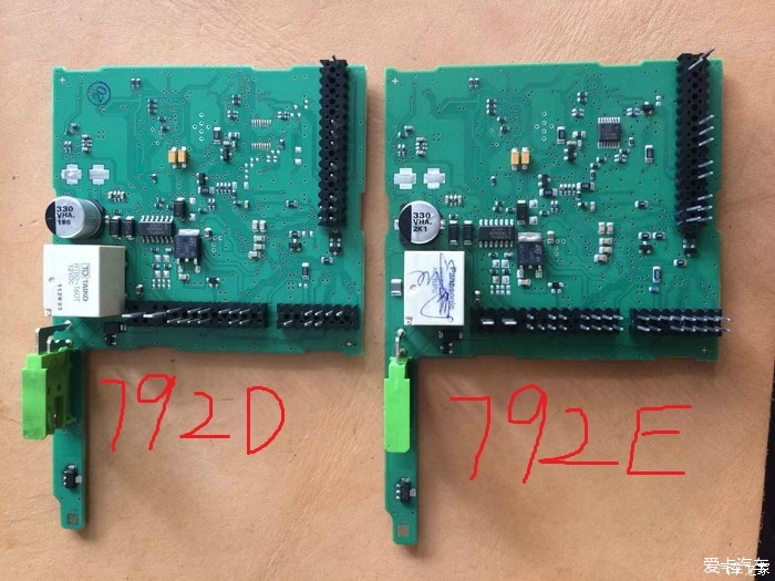

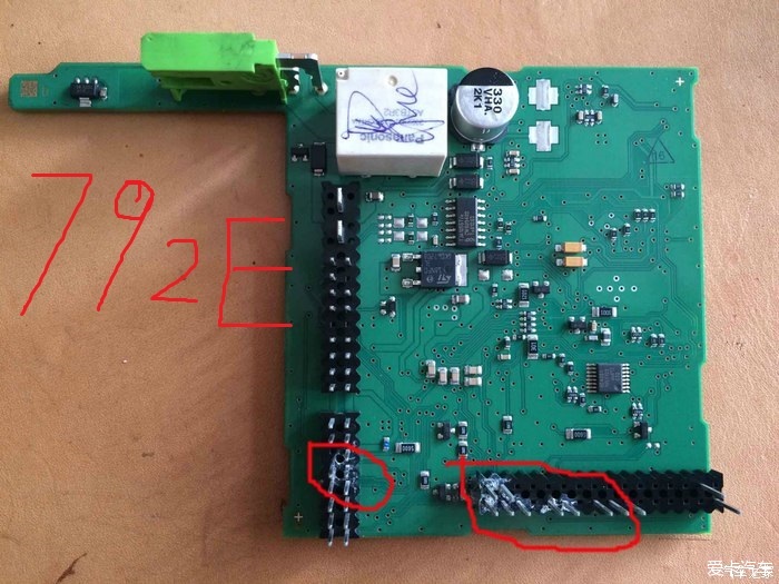

你好哥们。我是11款新帕萨特,不带后视镜折叠。模块型号是3c0 959 792D .3C0 959 793D。换折叠模块是792、793E的。。。我看帕萨特迈腾速腾都是这个零件编号,但是有的说刷的速腾的程序有的说刷的迈腾的程序,请问下我买来是还得写底层程序吗。。写底层程序用5054工程版就能写吗?再有就是我看了下792D和带折叠792E的模块两个完全线路一样无非就是不带折叠的D的型号线路板。。缺少几个电阻电容和一个芯片。。还有几个插针。。我感觉D的也可以改成带折叠的吧。。现在主要就是底层资料的问题。。底层资料我能找台带折叠的帕萨特。。用5054读取出来他的底层资料的代码。。改到我的里面去行吗?我的折叠后视镜还有下翻模块已经都装上了只差折腾模块了。。望解答
