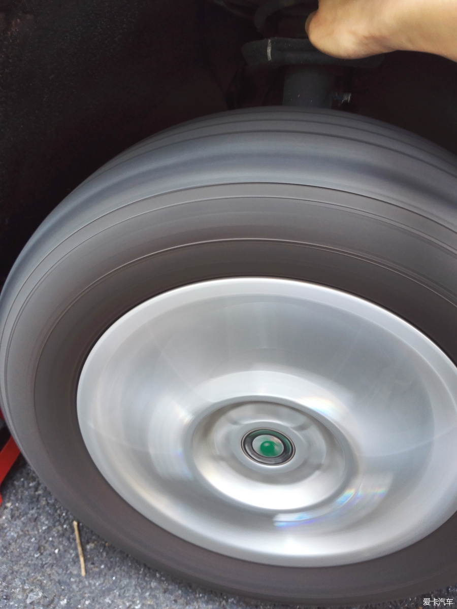

异常现象:车速在60码时有嗡嗡声,再高的车速由于风噪大了反而听不见嗡嗡声。
处理么只有更换轴承,买了舍弗勒轴承220元。
   根据行驶时声音大致判断是那个轴承,然后拆之前再确认,把前轮用安全支架撑起,然后发动汽车,加油门,手摸弹簧看看那个震动大,再看2前轮转速,正常应该速度一样,转速低的那个应该是有故障,当然还要排除刹车器是不是有粘滞。最好是有听棒,这个比较准确,或者让4S店里的确认一下。...
