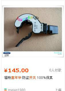

呵呵!没找对地儿,这开关卡在主驾门锁锁芯外,拆开内饰板能看到,好找,好拆,也好修。拆开开关,敢情就一环形 “一刀双位“开关,接触不良,好修。淘宝一搜,就一家有这货卖,标价145元。买新的换?没必要!土豪随意。我修时没拍照,借个图说话,见下回复,先谢过商家。
发表于 2015-11-16 20:07    IP属地:未知
就这玩意儿。

145 VS 145
