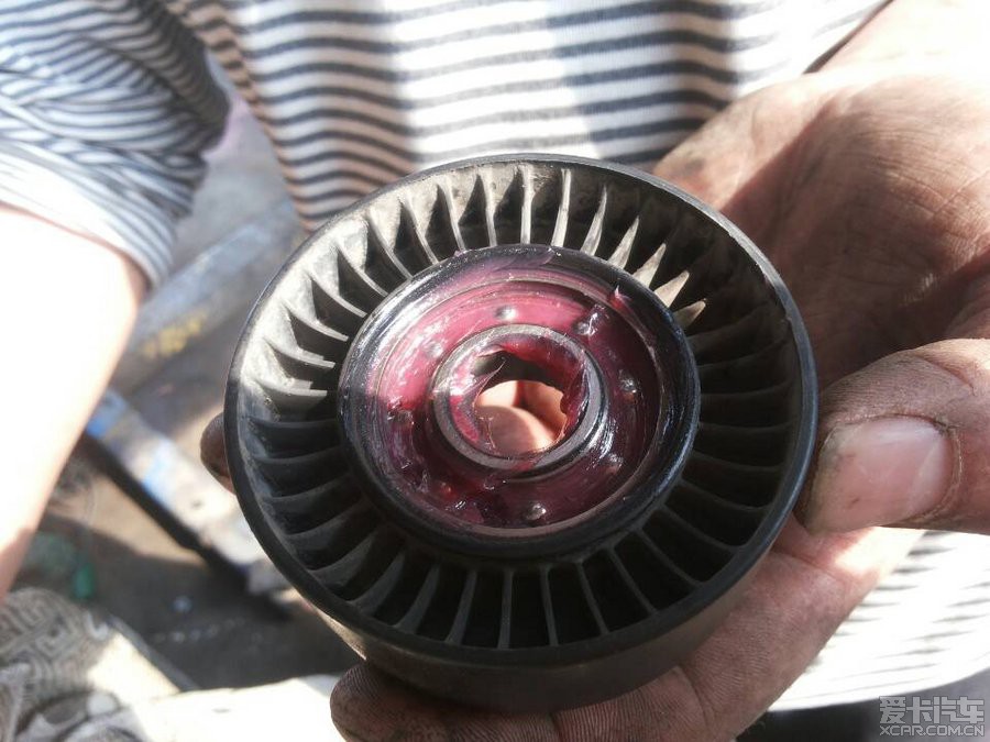

更换水箱、水泵,保养惰轮、涨紧器
自打去年9月以后,有阵子没折腾车了。不过不禁念叨,3月底发现水箱进水管接口的位置有个小裂纹,一着车就滴滴答答的渗水。
小切6缸水箱以前也渗过水,后来索性把两边都做成铜盖,彻底解决问题。但大切水箱就麻烦了,为了节省成本主体是铝制。看坛子上山东有人做了铝制的盖,北京没找到手艺好的师傅,即使找到也不太敢用,铝焊接总感觉不踏实。换吧!水箱1500,拆下来发现水泵也渗水了,索性一起换,45美元。当时让老姐从美国背回来的水泵这回终于用上了。看和原车对比图,原车里面的叶轮式塑料的,美国副厂件反而是金属叶轮,个人感觉更耐用。再加三桶防冻液75X3=225。
既然都拆了,索性就连惰轮和涨紧器一起保养一下,上面有个小盖片小心撬开,重新打黄油,在此要表扬一下我的御用修理工,从小切那会像启动机、发电机这些配件基本都会帮我保养一下,延长使用寿命。按他的话说“配件基本都可以维修保养,但我也就给你这么干。”拆装水箱,连带这些小活计工时费总共要了200。
差点忘了说保养,上次更换了美孚的速霸2000 5W-40机油,明显感觉加速不如以前伶俐,油耗也高了。问了发小(07年的WJ4.0)也是这感觉,又咨询了在美国开老大切的朋友,最后得出结论WJ不适合粘稠度高的机油,现在新大切都加5W-20的机油,所以果断换回速霸1000 5W-30,立马油门又轻快了。这里还要给用机油粘稠度在40或以上的朋友个建议,最好按照说明书机油型号使用,切勿盲目追求合成、半合成。还有合成机油即使可以达到1万公里甚至更高里程数更换,但原厂机滤也就7000公里寿命,除非能买到长效机滤,否则还是踏踏实实的勤换机油吧。机油152,机滤30。
