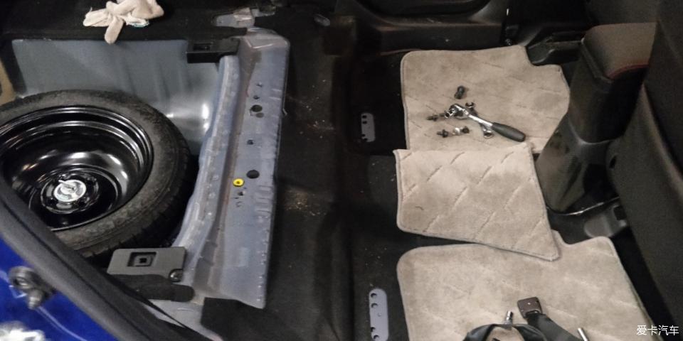

第一次在飞度论坛发帖,有写的不好的请多多指教,直奔主题,在万能闲鱼上买了一套报废车座椅,成色垃圾,再改座椅最主要就是改角铁,改一次不对又要重新割掉再焊上去,我搞这个来回折腾5个小时吧,不算前期工作。

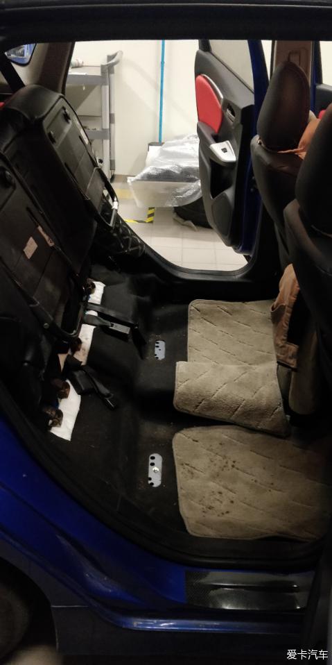

把原座椅拆除。
原座椅已经拆除了

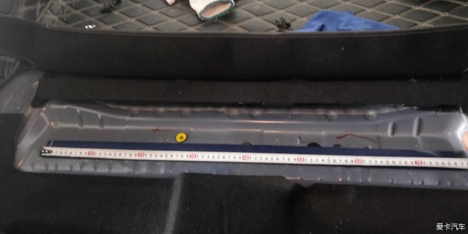

这是第一次做的角铁,发觉角铁太薄了,才2毫米厚度,决定再做一条。

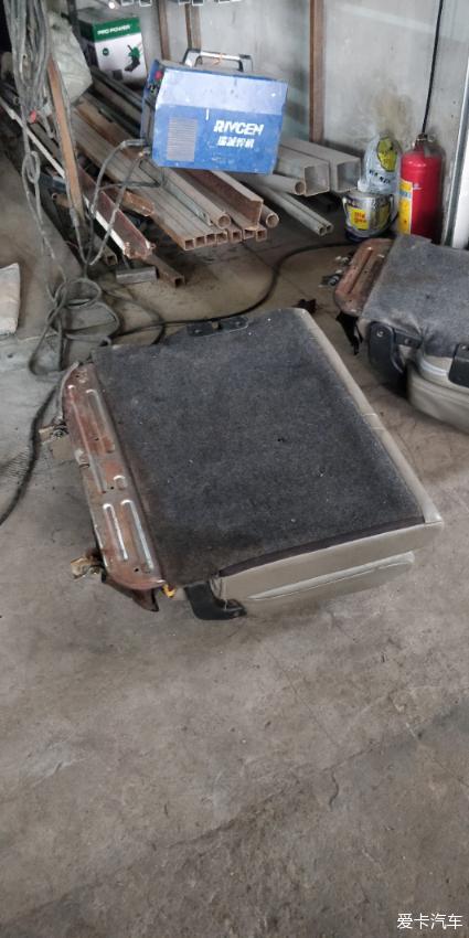

发觉一代飞度座椅安装孔不对,唯有去一些加工店叫人把原座椅的折页割掉再焊上
正在切除折页
再加工中
座椅已经加工完成。

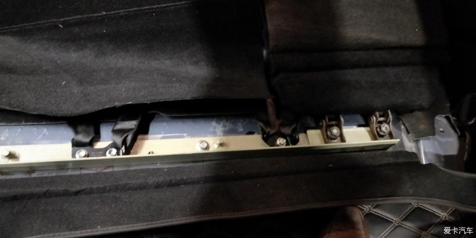

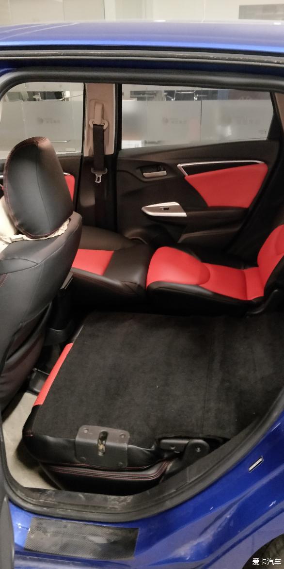

安装上去,发觉在6分那边安装到就合适,4分上面安装不了,太低了不能安装,只好在角铁上再加多一层铁板,焊上螺丝
现在合适了

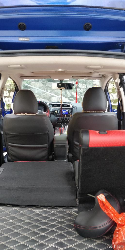

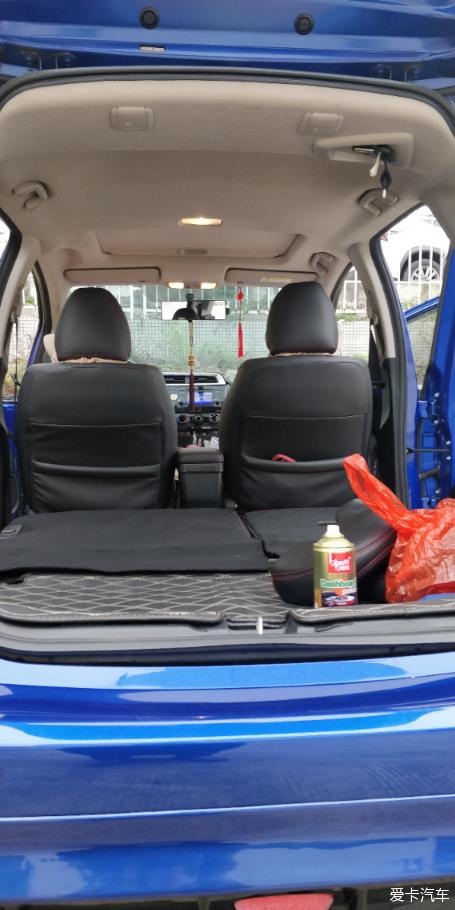

基本放平

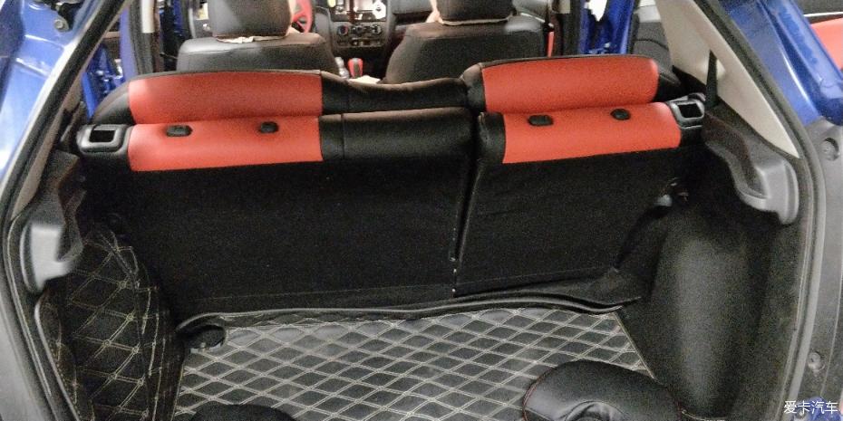

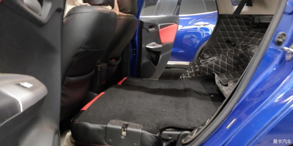

装上去几乎跟原厂的一致
中间可以开,地扣没有安装,反正感觉有跟没有都差不多
包上了红黑真皮

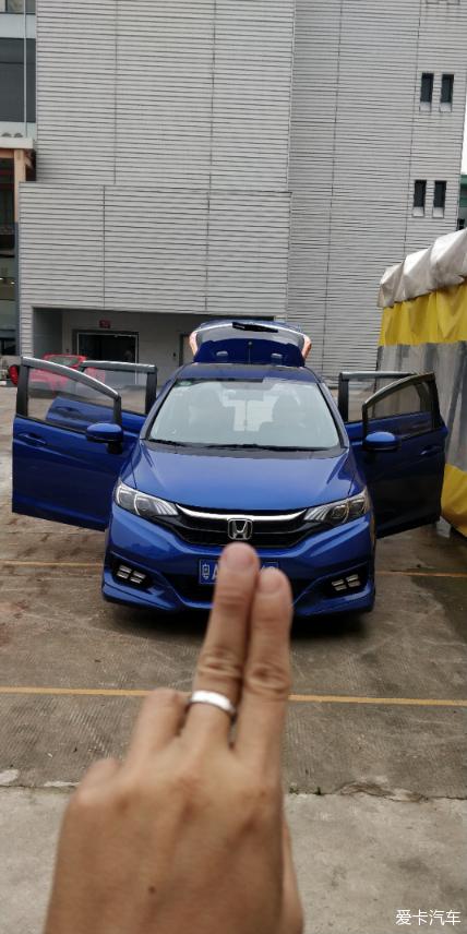

这样在车上睡觉可以躺开的睡了

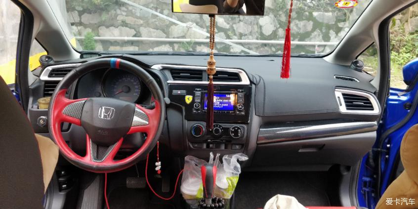

我车上的内饰布局,基本红黑为主

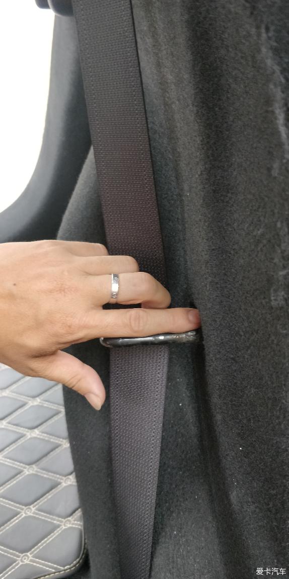

背扣的尺寸,割掉一部分再焊上
白天效果图清晰点
用的滨智屏
纯平状态
自己缝的方向盘,手感一流

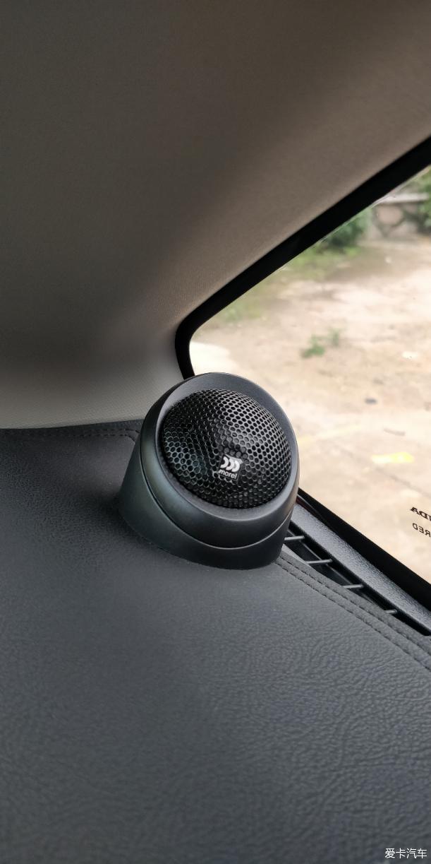

前面用摩雷喇叭后面用雅阁喇叭。
