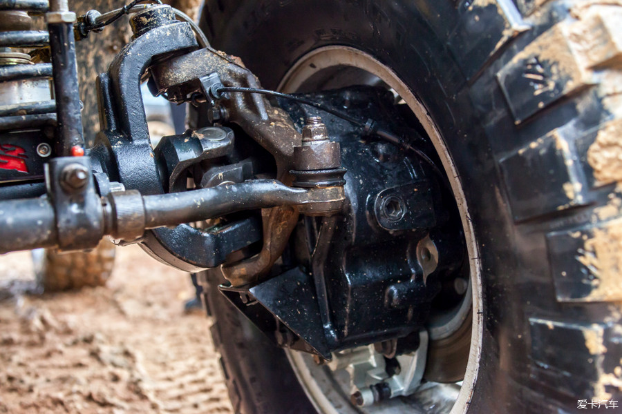

门式车桥最大的特色就是半轴和车轮中心不在一条直线上,轮边减速器就是个增加一级传动的总成,从而把车桥举起来。其工作原理就是把主减速器传递的转速和扭矩经由其降速增扭后,再传递到车轮,世界知名的军用越野车基本都通过加装轮边减速器达到军用级别高机动性要求。不过欧孚迪门桥升高套件不是那种降速增扭的齿轮传动装置,其内部齿轮采用1:1 的传动比。目的是为了不改变原车参数,以免限制后期进一步的升级,比如说 玩家可以通过更换各种主减速比来匹配各种规格的轮胎。

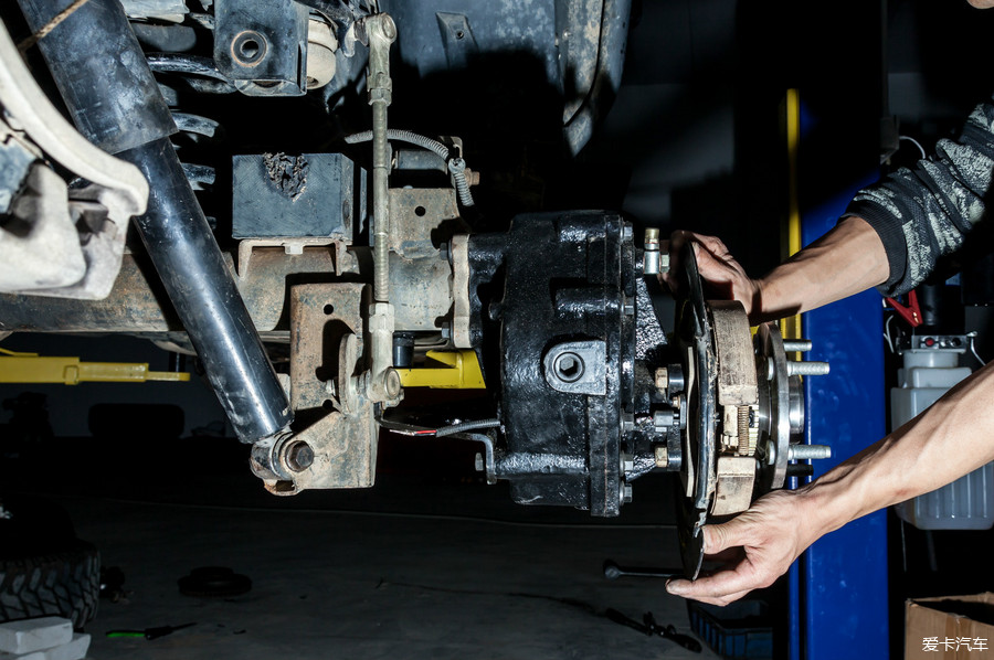

改装不需要切割焊接,真正原位换装
就欧孚迪这款门桥升高套件而言,它包含了几个重要的部件,其中最大头部分是四个轮边减速器及两个高强度的后半轴,这些核心部件都经过静扭和疲劳台架试验,其性能指标远远高于牧马人原装水准。当然,为了保证伸出来一截的轮边减速器的支撑强度,欧孚迪还为这套升高套件配备了连接于轮边减速器和桥壳的固定加强件,从而保障高强度行驶的安全性。
轮边减速器和桥壳之间的固定加强件,保障高强度行驶安全性

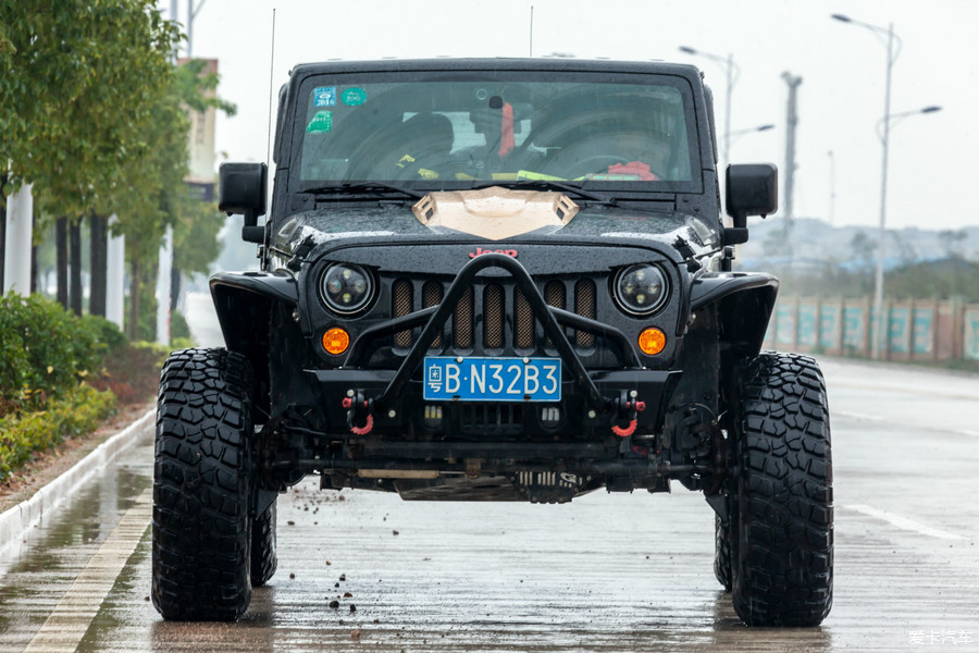

而欧孚迪门桥升高套件安装后可直接让牧马人车桥的离地间隙增加115mm(相当于4. 5 寸),这个参数直接影响到车辆的极限通过能力。我们可以拿一组数据对比,素车牧马人原厂轮胎直径31.5 英寸,最小离地间隙223mm,加装门桥升高套件后可使最小离地间隙增加到到338mm。而这次为越野聚会比赛,这台罗宾汉采用的是37 寸改装轮胎,换算后车桥整体再提升57mm,从而让最小离地间隙达到395mm。加装轮边减速器带来的直接好处是,方便车主更换更具个性的大脚车轮。如果像克莱斯勒御用改装厂Mopar 那样直接上42.5 寸的轮胎,那样车桥的离地间隙会恐怖地达到460mm左右。要知道,美国军用悍马的最小离地间隙才406mm。当然,加装了门桥升高套件后,仍可以通过传统升高套件继续改装,增大悬架的行程,减少越野时的冲击。
在升高车桥的基础上,门桥升高套件还能加宽轮距,单边即可加宽110mm。这会让牧马人在沙漠行驶时的稳定性大幅提升,更不易翻车。此外,相比牧马人素车,车辆离地间隙的增大,随之而来也会增大近10 度的接近角、离去角以及纵向通过角度,在沙漠行驶中驼峰通过能力也是相当理想。
为了验证牧马人改装门桥升高套件后的性能,这台罗宾汉的车主陈先生在改装后的第二天就参加了“深圳马帮”车友之间的小型比赛。陈先生是深圳博奋德汽车俱乐部老板,经营越野改装多年,驾驶和比赛经验也相当丰富。一圈赛道下来,欧孚迪门桥升高套件总体给他的印象是“稳”。从这个“稳”字可以理解,因为有了门桥升高套件的加持让赛道没难度。笔者当天也在比赛现场,确实在一些让专业改装套件升高的牧马人都紧张的赛段,这台罗宾汉可谓闲庭信步。

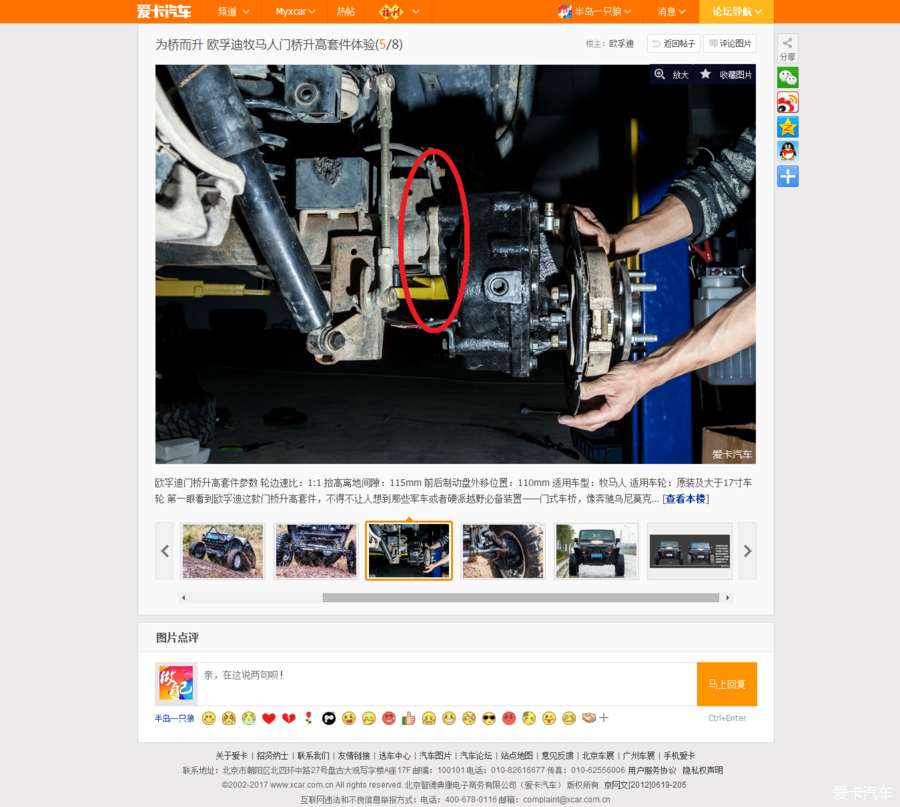

请教个问题:楼主说新加的轮边减速器都做过疲劳试验,强度足够,但是有没有考虑过加装后对车上原位安装法兰(红色椭圆区域)强度的影响?轮距增大后对原车安装法兰处的弯矩变大,是否原法兰或者法兰四周的焊缝强度足够?!
[ 本帖最后由 半岛一只狼 于 2017-6-18 18:50 编辑 ]
发表于 2017-06-27 17:28    IP属地:未知
引用 半岛一只狼 于 17-06-18 18:49 发表的回复
请教个问题:楼主说新加的轮边减速器都做过疲劳试验,强度足够,但是有没有考虑过加装后对车上原位安装法兰(红色椭圆区域)强度的影响?轮距增大后对原车安装法兰处的弯矩变大,是...
做过,我这边有资料可以加下您微信发您看下
