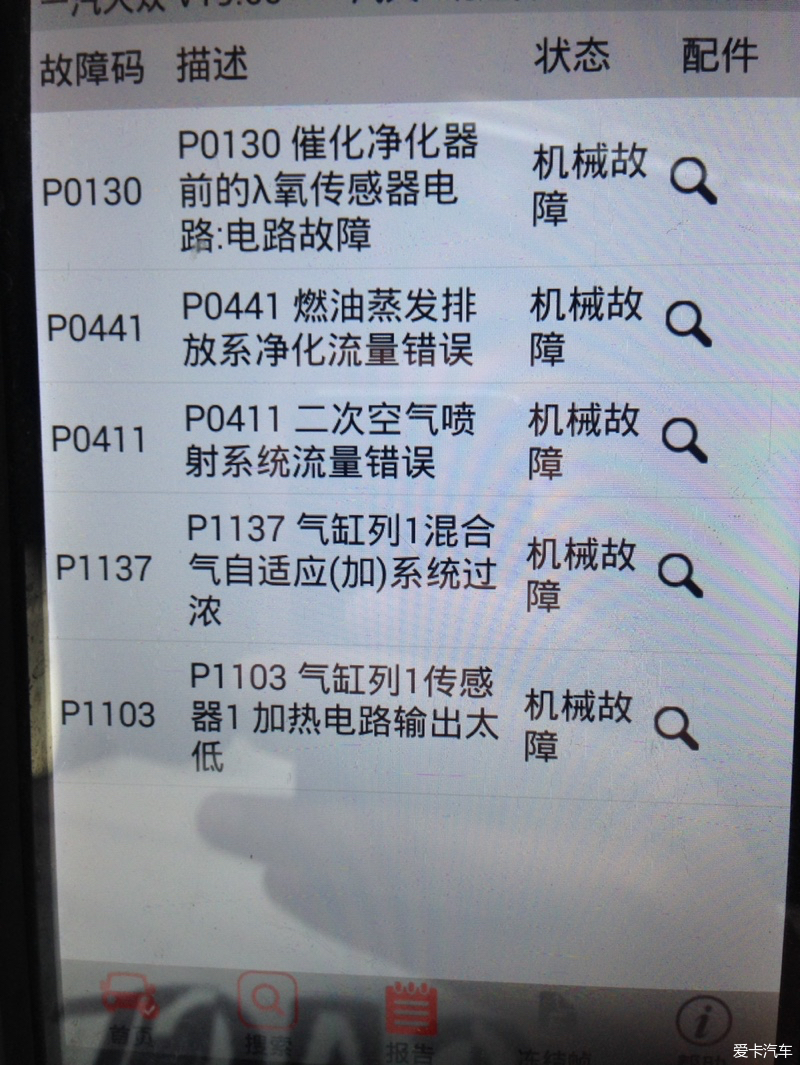

今天测出了4个故障码,清楚了之后好了车也变有劲了,但是我怕开一段时间还那样我想问一下那4个故障码到底是什么地方的原因,我想明天先去洗一下节气门跟氧传感器
感觉你车供电不正常,检查一下传感器的插头
