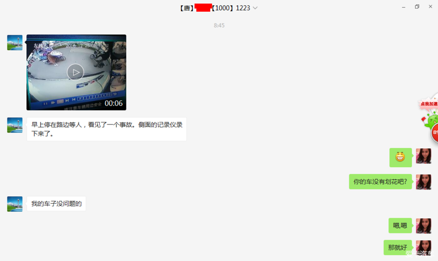

才安装了几天就发挥的作用了
幸好视频中的三个主角都没有事,原因就是白色摩托车车速太快了.

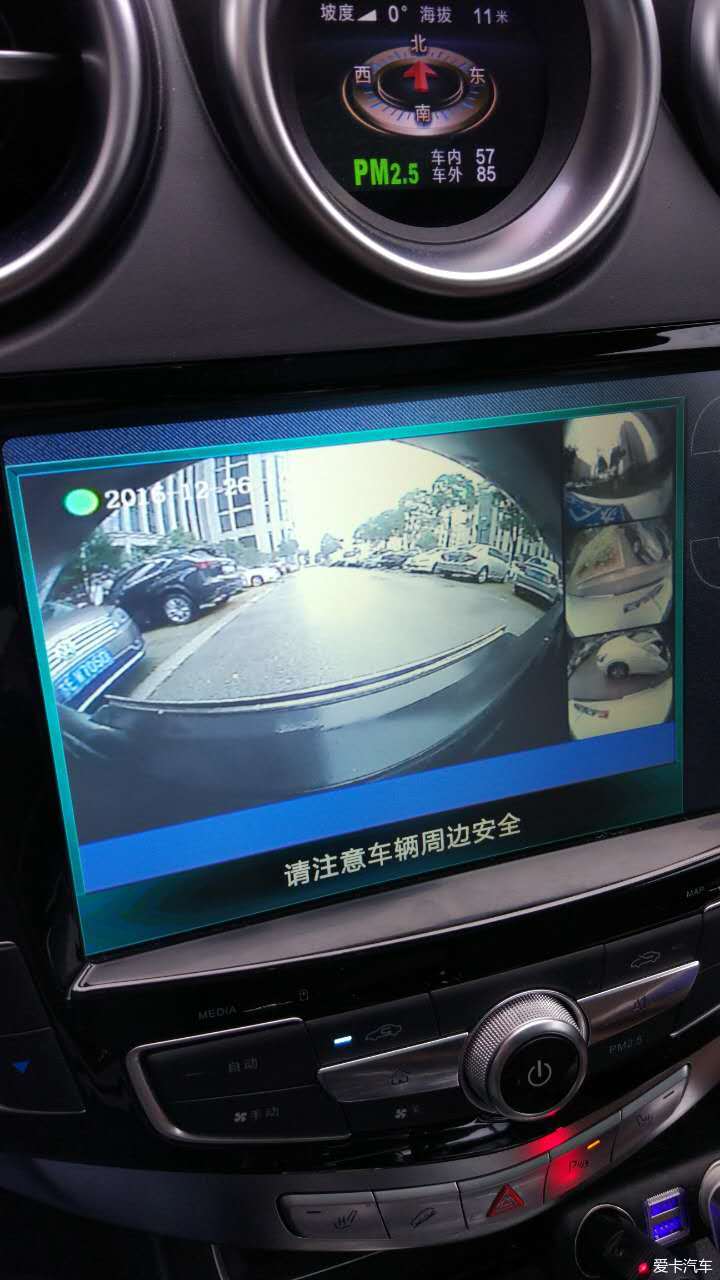

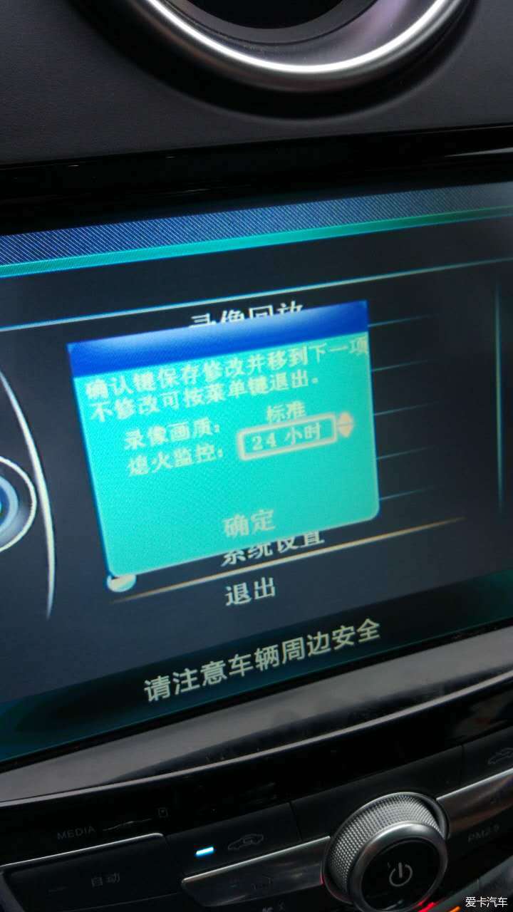

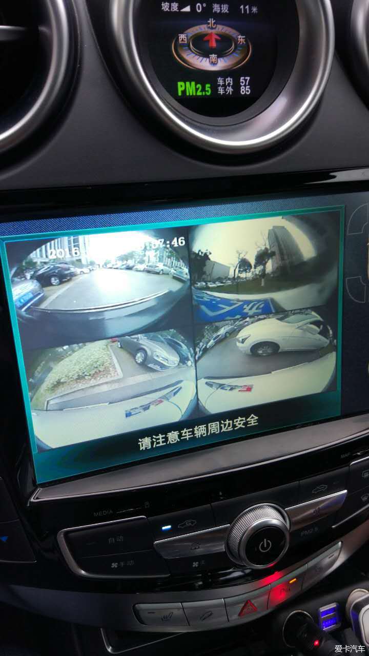

当时候在安装的时候拍了几张晒图,原方向盘设置,真是非常方便了,再不需要用红外线,那么麻烦,特别有些手大的男士来说,摇控很小,其实真是不太方便的.
还有一个我个人喜欢的的功能就是: 原车屏查看视频,可快进、快退、停止;重要视频可锁定,不会被循环删除

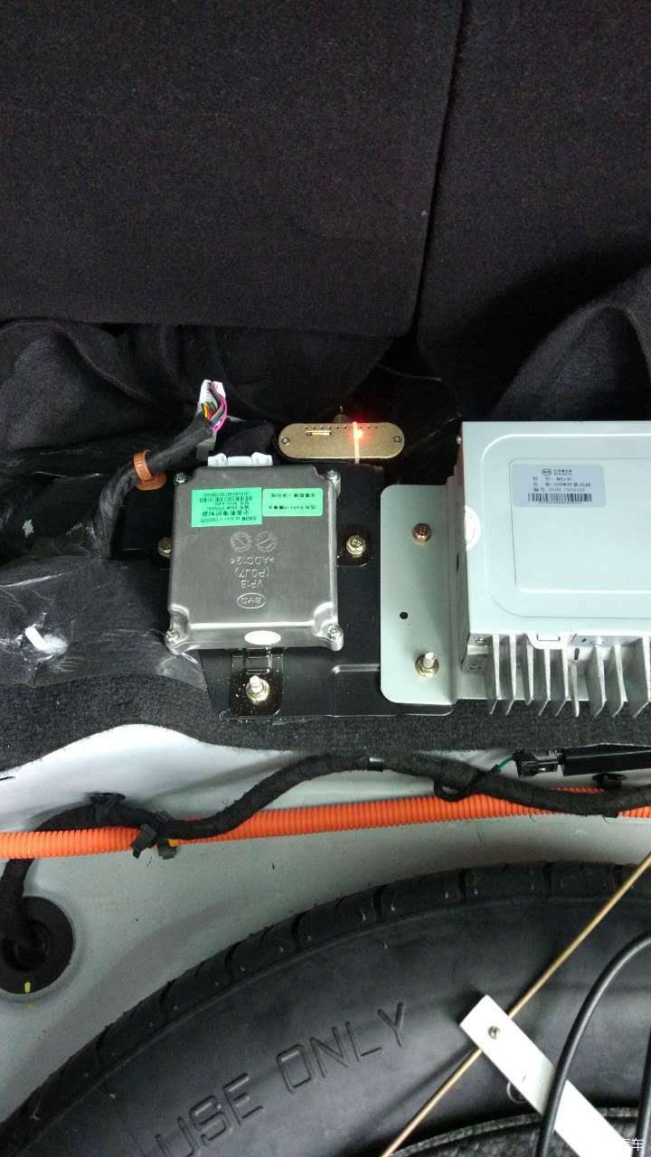

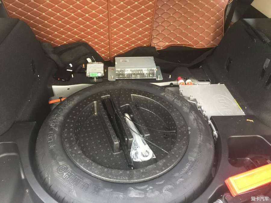

电流0.45A左右;含四个摄像头,一小时是5~6瓦。60A/H的电瓶,就是60/0.5=120小时,这是理论值。实际使用还要考虑汽车点火,还有电瓶随着使用时间增长容量会明显下降。所以使用时间看电瓶的新旧老化成度。
发表于 2017-01-10 17:33    IP属地:未知
无损安装,不会影响原车任何功能,安装好以后只是在现在的基础上多增加一项记录功能
