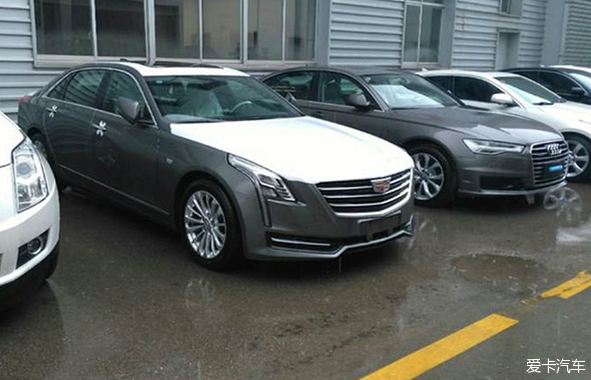

有研究表明,有超过50%的购车消费者在购车时首选白色,在路上你能会发现这样一现象就是在路上跑的车大部分就是白色(居多)、黑色、银色,所以很多时候教授都喜欢把白色叫成“烂大街白”,而选择白色车,在以后你会遇到这样一个问题就是车漆发黄发黑十分难看,然而我们到底应该怎么做呢?
  为什么人们首选白色车?
  网友们的反馈信息是这样的
  白色车比其他颜色更引人注目
  白色车更耐脏(黑色车不耐脏、灰色最耐脏)
  白色车更安全
  白色车的失窃率低

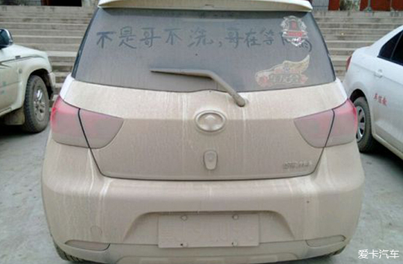

  有很多人都说白色漆不耐脏其实是错误的,估计开黑色车的车主都会有这个深深的体会,脏东西并不知都是黑色的,粘在黑色车上是十分显眼的,相反白色车即便你蒙上一层灰,远看过去还是白色的,说它耐脏是有理由的,所以以后碰到白色车别伸手摸,否则有80%的可能是你会一手灰尘,另外教授认为灰色车相对耐脏。

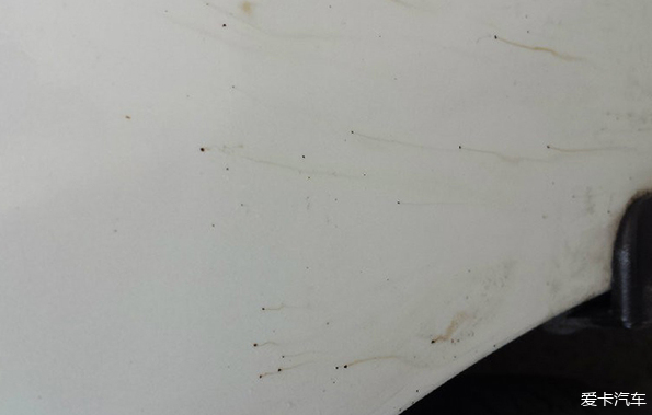

  车漆上起小黑斑点;跑完高速或者跑过一些正在修路的道路,黑色斑点大多都是沥青,用正常洗车的方法是洗不掉的。

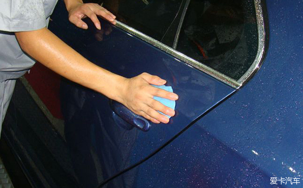

  解决方法:可以使用“洗车泥”来擦,火山泥具有很强的吸附性,是可以将沥青除掉,另外还可以使用“柏油清洁剂”,但是味道很大,而且对车漆会产生腐蚀作用,用完以后需要将残留的柏油清洁剂洗干净。

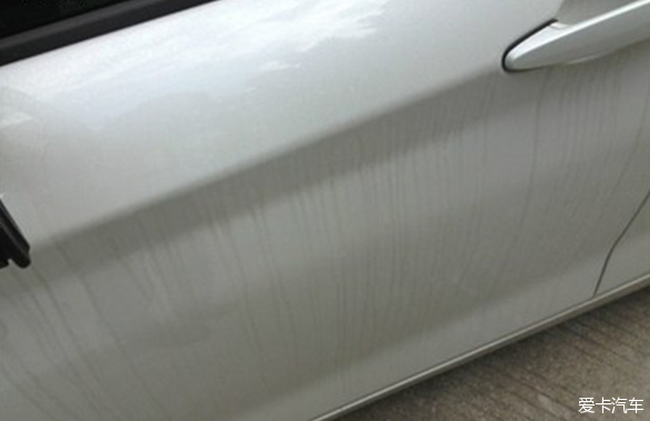

  车漆上的水痕病;99%的车漆都会遇到的问题,长时间不洗车、或者下雨过后都不洗车就有机会形成,其他颜色的车还好,对于白色车来说简直就是相当影响外观。

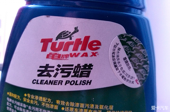

  解决方法:使用“洗车泥”,擦!另外一种方法就是使用去迹蜡,一般能够除掉,还有顽固污迹就只能抛光了。
