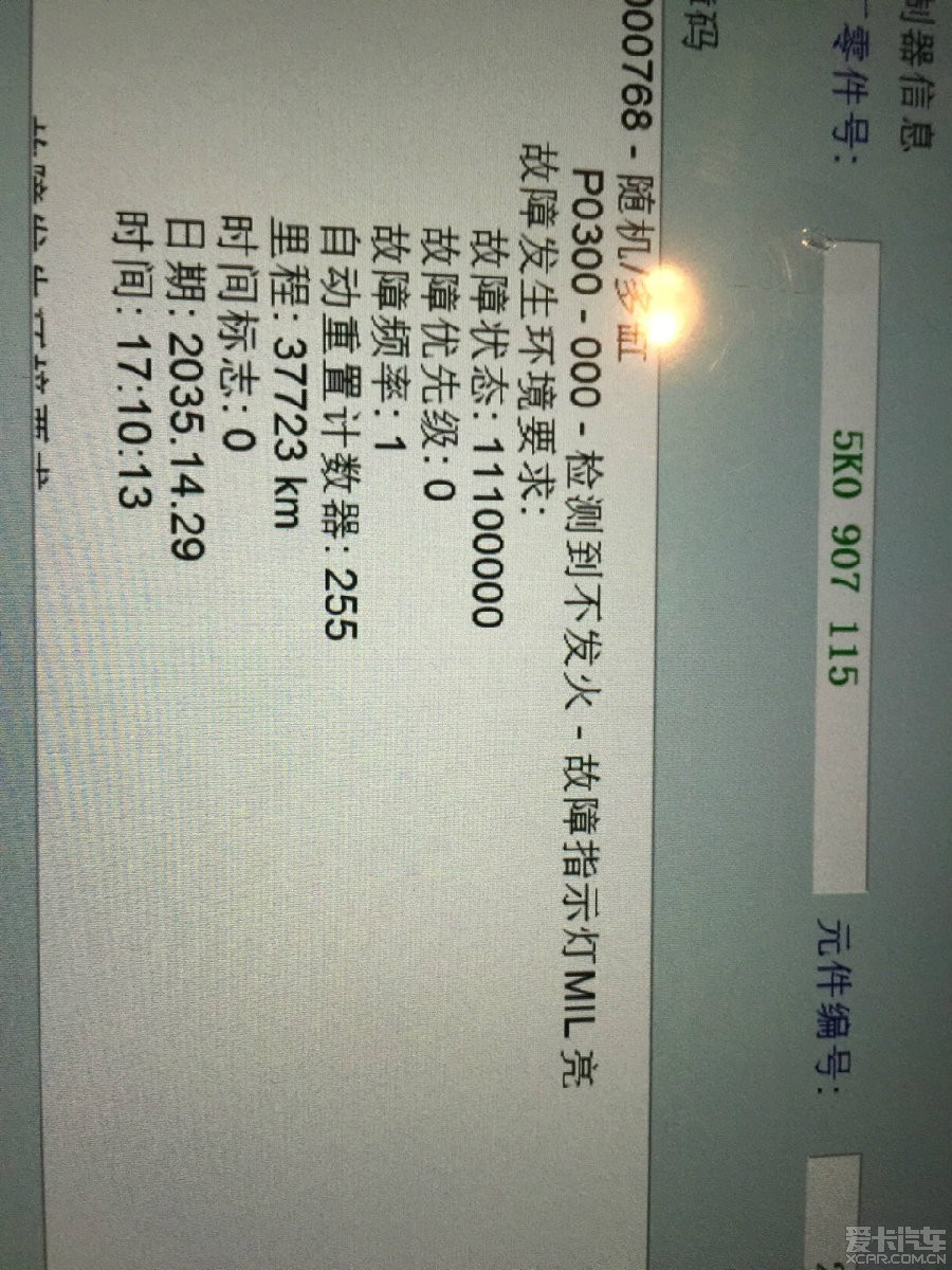

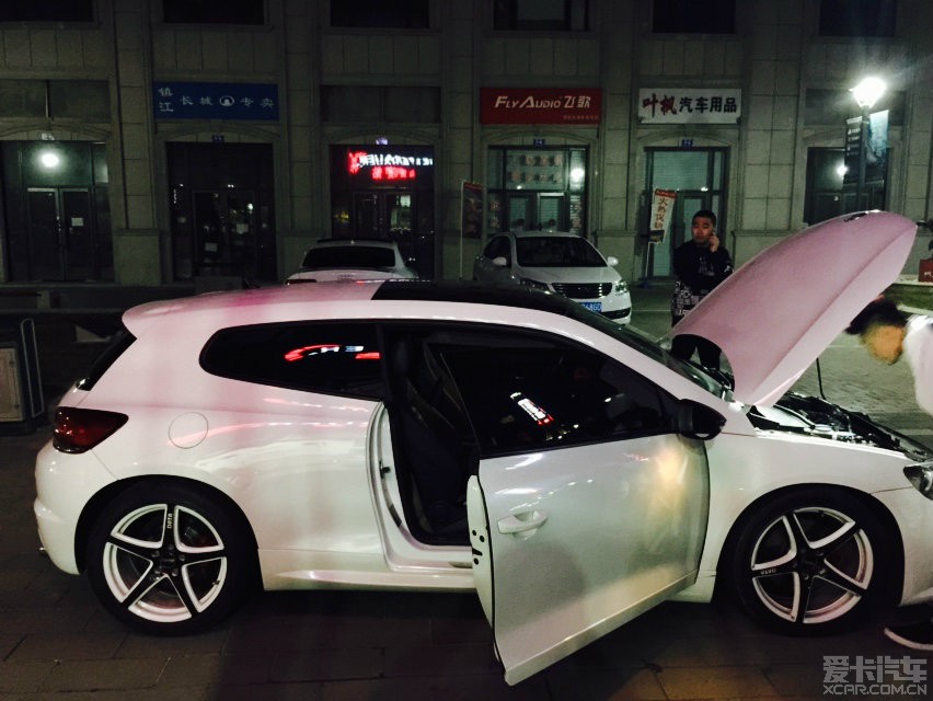

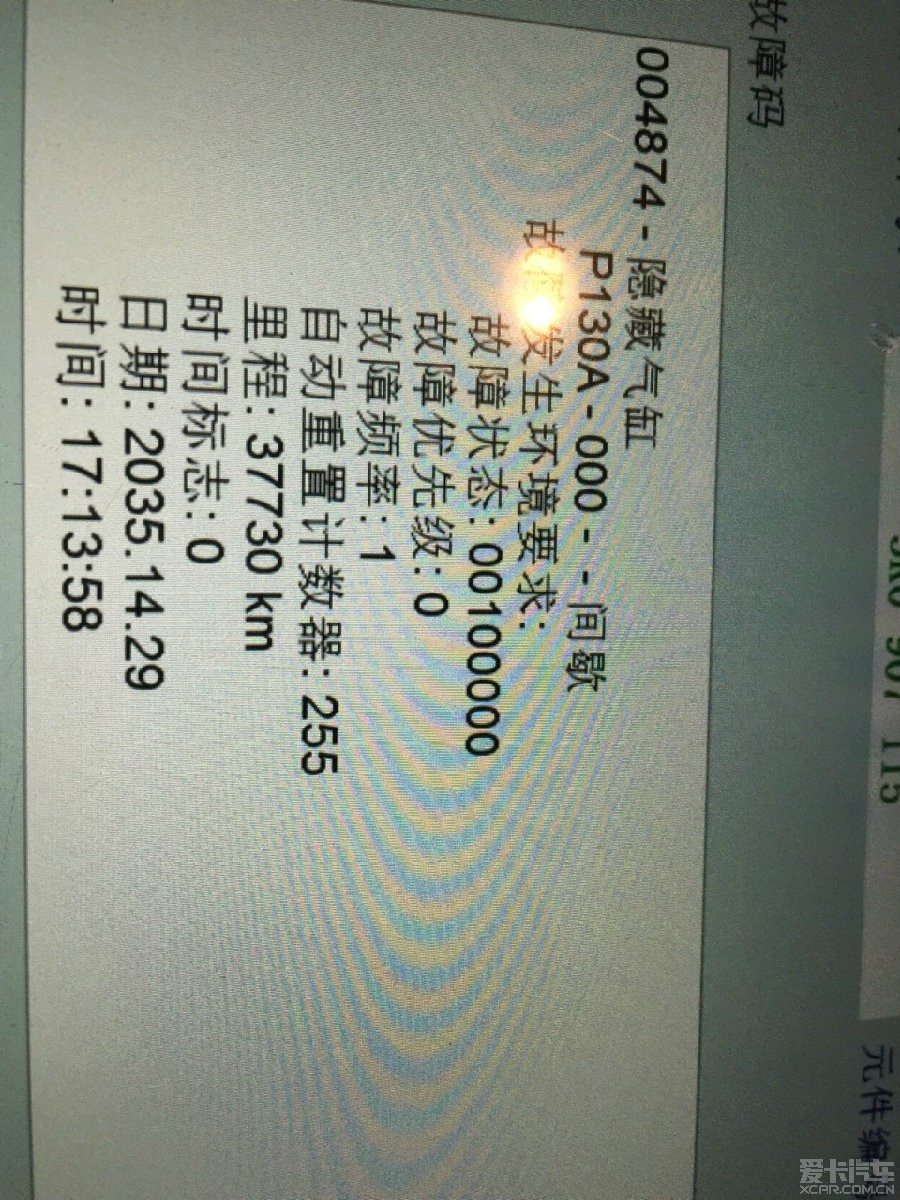

    车友正在高速行驶,突然故障灯亮起,随即停车关闭发动机缓了一会后重新发动着,故障灯消失,继续行驶不到10公里,发动机产生抖动,联系我们后经过救援车辆的帮助背到我们店进行检查,经检查故障码与读取数据流后,拆下一缸火花塞发现“掉头”。而且发现缸压不足,可能需要发动机大修。
    现在还没有进行作业,发这次帖子主要为了提醒广大车友,对爱车的保养维护中,千万不要大意,而且针对大众奥迪的涡轮发动机更加需要细心的爱护。
    就暂时来看,我这段时间在爱卡给车友解决一些问题,对车友有帮助,或者没帮助的都插嘴了一些。也许有的车友对于我这种给别人解答问题,有点反感,认为我不够资格,只会纸上谈兵。在这里我先声明一下,从08年开始到现在,几乎百分之90的时间都在与车辆进行深度的交道,其余的百分之10的时间是我的假期。在给车友们解决问题中,或许我的回答有点夸大,但是要记住我没有切实的看到车子,不知道车子的状态,我会考虑车友是否已经经过检查,但是没有解决问题,或许出面的毛病挺稀奇,所以我有的时候会在这些稀奇的地方来解答。如果感觉我回答的有问题,在你有一定的专业知识,并且有一定的实践阅历后,来回复我哪里有问题,谢谢你们了。
    接下来上图:一部分检测数据,还有机械问题,另一部分数据流因为需要发视频,没时间拍摄,就不传了。
