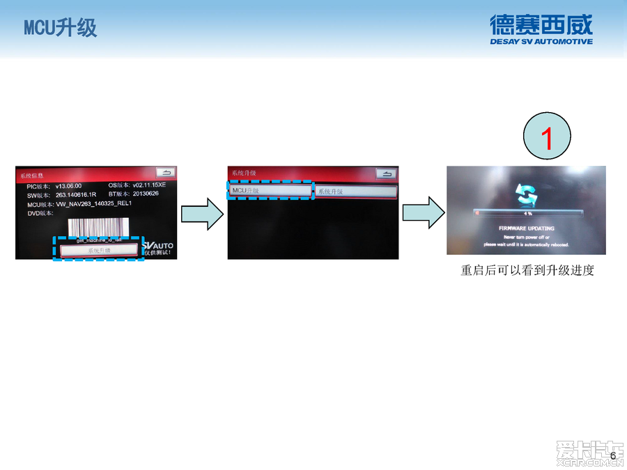

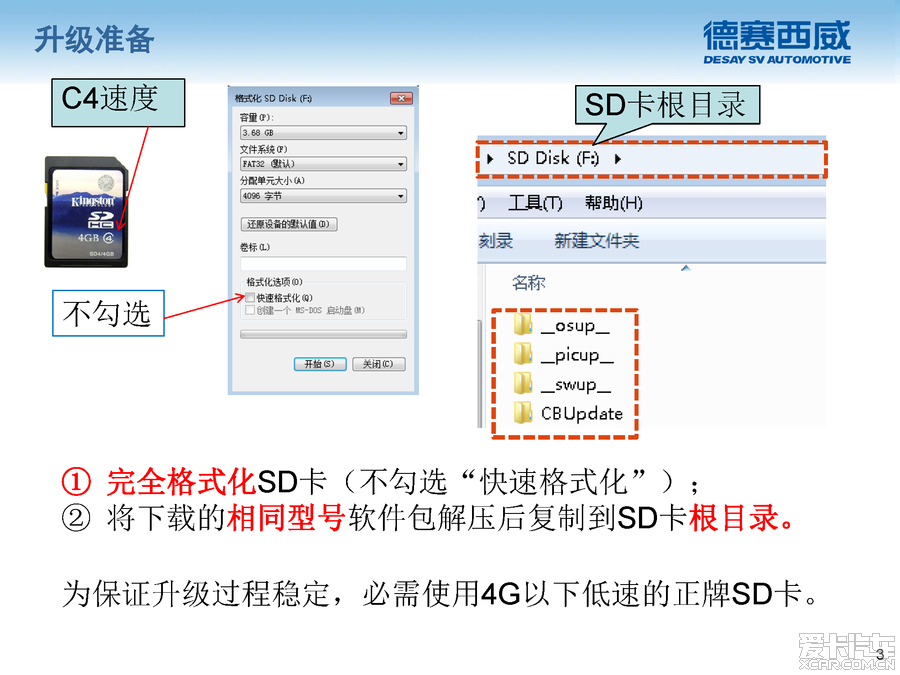

自从小G装上了德赛SV2311A,每次开机的德赛logo总感觉有点山寨,就决定捣鼓一下,后来网上跑了半天要刷机才行,其他先不说,先上官方权威的刷机方法:
官方刷机方法搬运完毕。

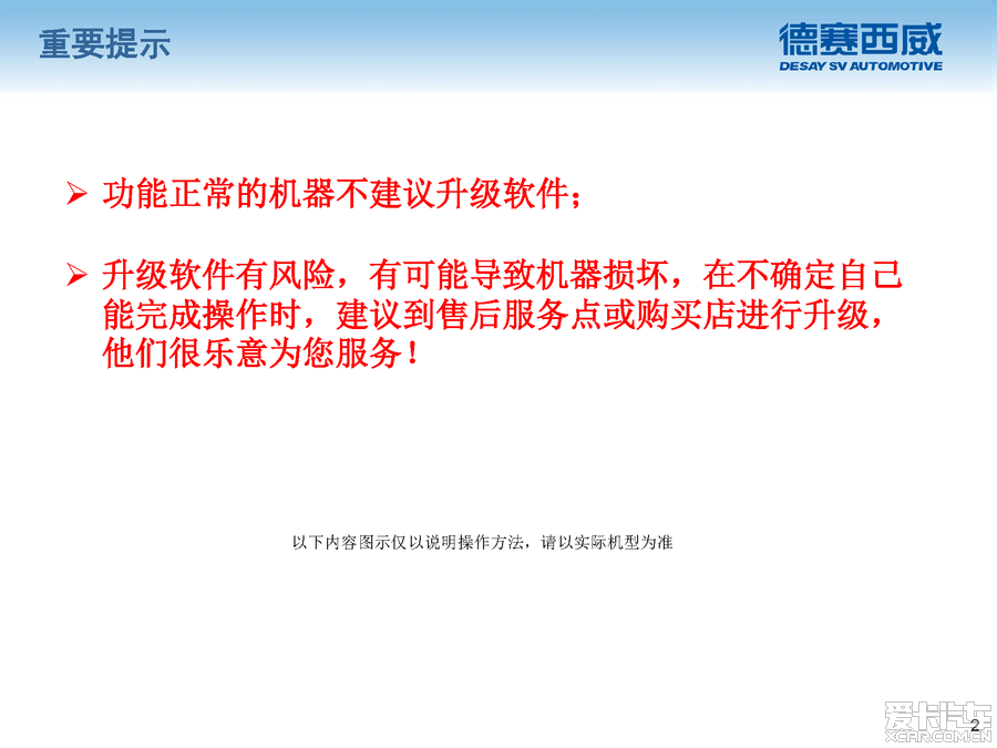

重点升级时把地图卡先弹出!!!

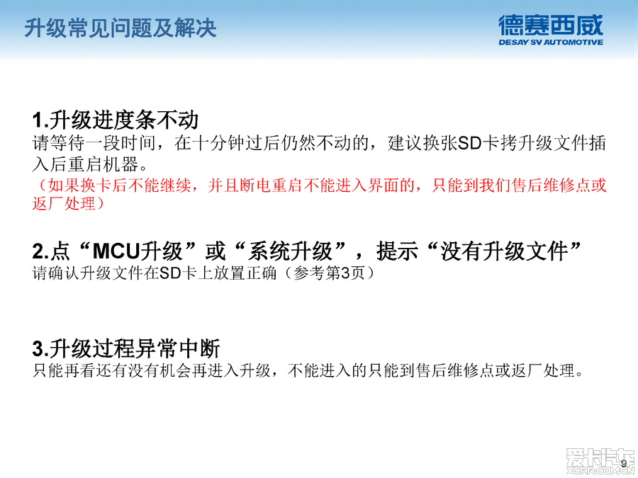

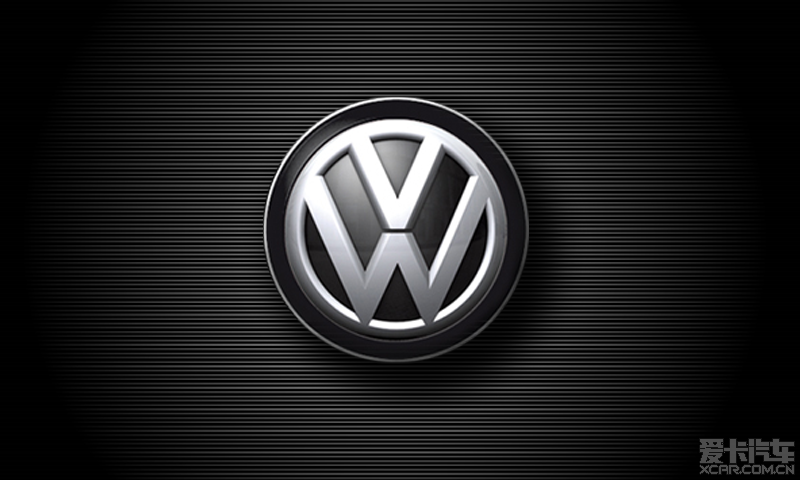

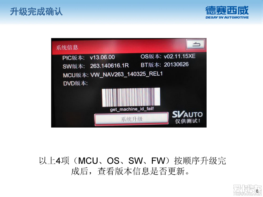

首先要严格按照官方教程顺序刷机,格式化SD卡时单元分配值为4096字节,常规格式化,4G一下calss4速度以下的卡,其次,文件一定要从官网上下载,以免有缺漏。插一段自己的曲折经历:之前是在阿里旺旺上跟客服要的升级文件,阿里旺旺会对传输文件进行扫描,会更改部分文件(.exe)文件名,导致我刷机失败一直重启,曾经一度以为是SD卡的问题,换了数张卡,还是一样,只好去售后,5分钟解决。当天晚上由于一直重启,只好把中控拆了,把电源拔了。后来,某次发现BT版本(应该是蓝牙的缩写吧BlueTooth=BT)又变成以前的了,决定再刷一次这次是在官网上下载的文件,按照上述教程刷完后,开机时显示一个大众logo (图1),几秒后又换了一个,如下图2
图1
图2
后来发现是升级文件里两个文件夹的里面的图片不一致导致的
后来几经搜索,替换成一样的图1就OK了
具体方法如下
1、第一个BOOTLOGO(文件名) 放置路径:
__osup__文件包里面替换掉 bootlogo
2、第二个BG_BOOT(文件名)放置路径:
__swup__文件包里面 app/res/IMG/Main/BackGround 替换掉 BG_BOOT
然后重新刷机即可解决
PS研究发现理论上只要是.bmp格式的800×480的图片皆可,作为开机图片
升级过程中发现问题如下:除了收音机之前保存的频道还在,其他额比如显示屏保时间,车型设置(两厢、三厢)等需要重新设置!请大家注意!另外一个升级完最后一步FW后重启时黑屏,但是有声音,后来拔了钥匙,SD卡,再插进去开机就好了

发表于 2015-02-14 23:03    IP属地:未知
后来几经搜索,替换成一样的图1就OK了
具体方法如下
这个环节的两个文件我能找到~是不是使用当中的一个图片文件名分别是bootlogo和BG_BOOT。麻烦详细的讲讲嘿嘿~
发表于 2015-03-01 01:16    IP属地:未知
我也是刷fw黑屏无语
发表于 2015-03-10 15:46    IP属地:未知
引用 孤独的高利客 于 2014-10-26 00:33 发表的回复
请问原厂的可以调出这个吗?
原厂本来就有的吧。。。
思维怪异的水瓶座+完美主义的处女座
发表于 2015-03-10 15:47    IP属地:未知
引用 tinghaiku 于 2015-2-14 23:03 发表的回复
后来几经搜索,替换成一样的图1就OK了
具体方法如下
这个环节的两个文件...
是同一个图片,文件名不同
