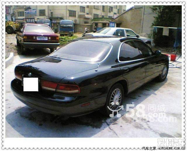

90年中期,马自达换标了,323,626等轿车也陆续在街上有看见。
上面这台车,至少本地还能看见几台,好好的在跑。
进口626,90年街头出现的也不少,和丰田佳美一起进口的。即使是2013年,路上也偶尔能见到这类90年代进口的日本车,
如NISSAN 公爵王,佳美,大霸王(子弹头),LS300,GS300,皇冠2.8 3.0之类等等,而同时期的AUDI 80 100什么的,
基本是凤毛麟角了。

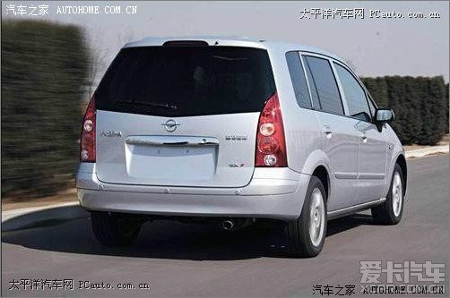

这是普力马2001年上市时候的样子;
这是2005-2006年中期小改款了,变3圆尾灯了。第2代普力马(马自达5)也采用了竖向尾灯的设计,且日本版也是3圆灯设计。包括后来的马6 马3,马自达的家族设计语言还是忠实的贯穿下去的。

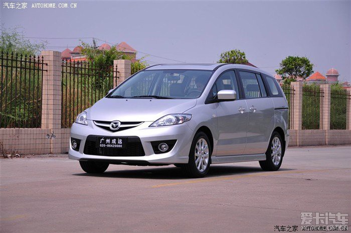

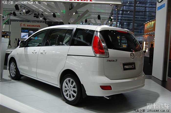

图上是2007款马自达5,也就是普力马2代。
装备了马自达MZR发动机,后面变成侧拉门,图上为2.0高配版本,代尾翼侧裙和LED尾灯。
这个是08款自动舒适版,尾灯非LED,无侧裙尾翼
图上这个是自动舒适版,无尾翼、侧裙,尾灯是早期日版的3圆尾灯,国内也有部分车友通过代购等方式装上。

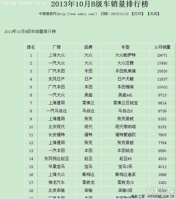

不过话说回来,海南马自达也可以的,2个车型卖到今年已经12,13个年头了,佩服。
这是一份2013年10月A级车的销售排行,海马的福美来仍然有2171的销量,而其自主的海马M3则有6571的销量了。
来源:*****
普力马呢?虽然本月只有420辆,但是本年已经买10305辆了。。。
来源:*****

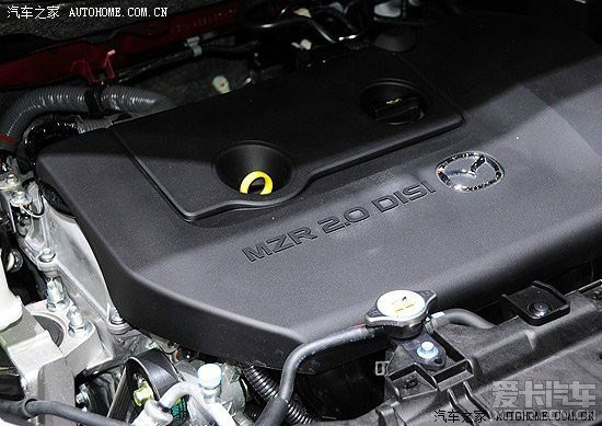

下图是带有DISI 缸内直喷技术的马自达5 发动机室,可见机油加注口比传统MZR发动机有了较大改变,
更贴近后续创驰蓝天发动机的布局:

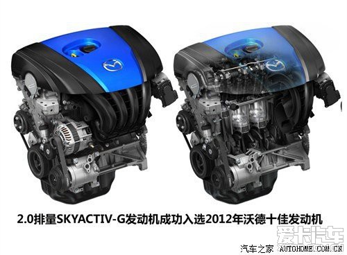

下图是创驰蓝天发动机,机油注油口也在机油标尺右方:

从上市的20多万卖到现在的12万多,B级车卖A级车的价格,一个月还能走7000的量,这就是老马6的魅力。

这里有一份2013年10月,国内B级车的销售数据,10岁的老马6依旧在竞争激烈的B级车市场拿下了当月8739的销量。。

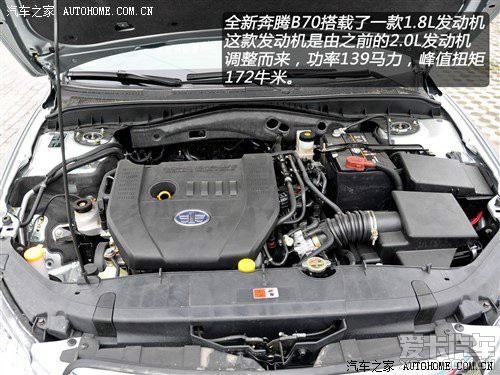

我们接着再看奔腾的动力及传动部分,首先发动机采用的是马自达的LF 2.0L和L3 2.3L两款发动机,变速器也是采用的与之匹配的装配于马自达6的5速手自一体变速箱。除此之外只剩4个轮胎了,不过这个应该不再研发之列吧!
B70唯一拿的出手的就是其“设计开发”的3H高刚性车身,作为宣传亮点。本地4S也邀请了本人及父亲前去,
观看一个空载集装箱被B70的车顶稳稳的顶住,集装箱上面还能站100个人的奔腾B70品鉴宣传会。。。
但是深究奔腾的内部,发动机、变速箱、底盘、内饰配置,无一不是马自达六的产物,耗资10亿的奔腾居然没有自己的生产线,要与马六共线生产,而且作为研发主要内容的3H车身,中方没有拥有其全部知识产权。说得简单一点,奔腾就是花10个亿没买马六的底盘,自己换了个壳儿,而且这个壳还不仅仅属于中方。
好了,不打脸了,奔腾B70系列已经经过几次拉皮改款了,还把2.0的发动机活活改成1.8了,姑且算了吧。

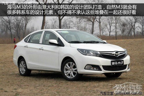

海南马自达在2006年改名“海马汽车”,正式转型为自主品牌,在原有产品基础上开展了自主研发,从而诞生了海马3、欢动、丘比特、骑士SUV等产品。
接下来,海马坚定不移的走自主创新的路线,海马M3车型也上市了。
看下图,MAZDA车系的设计语言还是能够看的出来,中网下部的V型格栅,让人一眼就能想到马自达。
自主品牌越来越给力了。

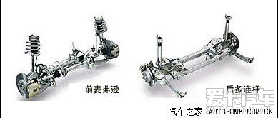

与新款马自达3同门的福特福克斯将在2008年9月推出与欧版同步的小改款车型,不过这仅仅是前脸的局部改变为视觉上平添一丝新意。真正与新款马自达3一样采用升级版福特C1平台的第三代福克斯将在2010年左右推出,因此在2009年,新一代马自达3和福克斯将存在一段时间的平台错层。
而将于2009年上市的新一代马自达3则将率先采用升级后的福特C1平台,即福特汽车在2004年推出的C1平台基础上做出了一定的改进和升级,不过悬架结构形式则依然保持现款的前麦弗逊后多连杆独立悬架结构

A级车市场能继续保持后独立悬挂的厂子,应该没几个了,MAZDA,FORD是模子

不过2010年,MAZDA毅然决定不再开发成熟的MZR发动机,转头开发全新的创驰蓝天技术。
历时2年卧薪尝胆,这个不懂市场营销的技术宅又拿回“沃德十佳”发动机!

1:提高压缩比
一般汽油发动机的压缩比是9∶1到10∶1,而马自达创驰蓝天汽油发动机实现了量产发动机的世界最高压缩比13∶1
通过这一技术,在降低15%油耗的前提下提升了发动机动力性。

①采用4-2-1排气系统,通过更长的排气管有效降低相互干涉的尾气回游,利用共鸣获得扫气效果,减少降低缸内温度。
②运用6孔喷嘴直喷技术,配合凹顶活塞,实现更迅速的燃烧。
③使用Dual S-VT改良应答性和从动作开口到低负荷时的泵损失。
配合4-2-1排气系统更有效的向缸内输送空气,并提升中低速扭矩性能。

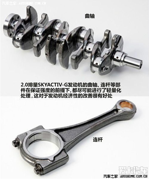

④采用小型缸孔减少燃烧室表面面积,大幅改善冷却损失。
⑤降低活塞环、气门传动机构的阻力,实现发动机整体机械阻力降低30%;
实现活塞等可动零部件及发动机顶盖和机体轻量化,降低发动机整体重量的10%。

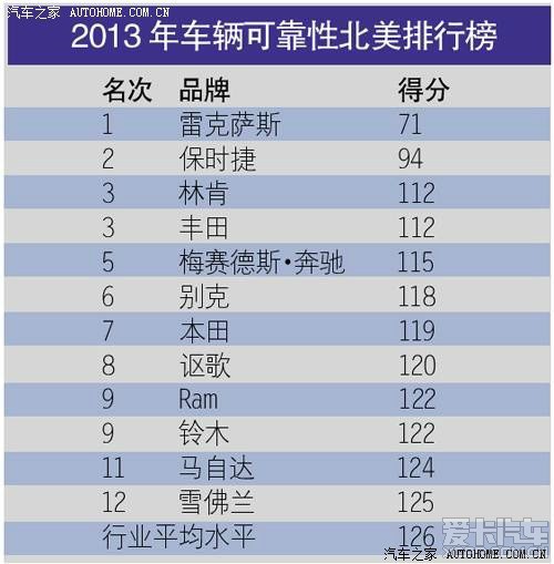

这里有2013年J.D.POWER 车辆可靠性排行榜
来源://auto.people.com.cn/n/2013/0219/c1005-20523806.html
很高兴,MAZDA也榜上有名了,虽然只是北美的榜单。
很多车友又有疑问了,怎么没有在国内风头正劲的某品牌?
我只能说,在国内买不到北美的MAZDA,而国内,也买不到北美的神 车,何况神 车还没上榜!
