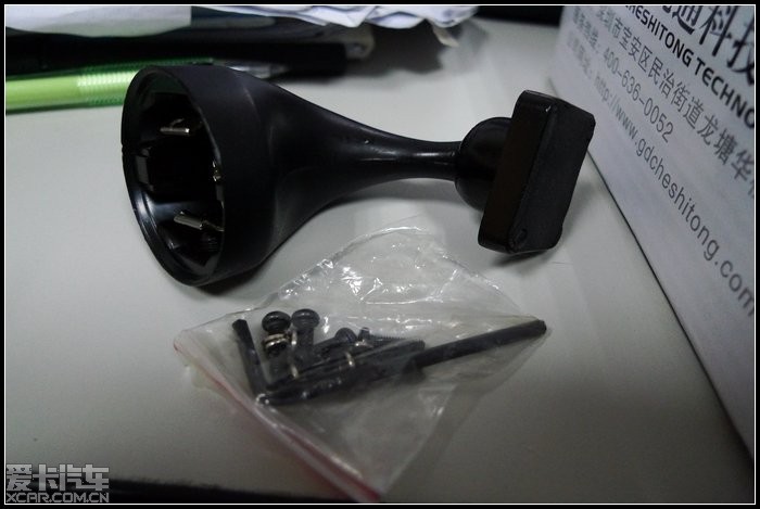

这种替换原车后视镜的方案,是需要借用原车后视镜的底座,换掉后视镜的支架和镜体。。卖家的介绍里,配套的后视镜支架有6种,其中一种适用于大部分德系车,仔细咨询,发现唯独桑塔纳3000、志俊不适用(貌似2000也不行)。。大部分德系车的后视镜底座都是圆的,所以配套的支架也是圆的,而我的车,是方的。。完全装不上去
我已经如此动心的时候让我就此罢休那不如要了我的命。。于是我让卖家帮我发了适用于捷达的支架,又从另外的淘宝店里淘来了捷达后视镜的底座,和粘后视镜的胶水。。我心中的方案是,拆掉原车后视镜、支架、底座~然后把捷达的底座粘在前挡上,这样就可以用卖家配的支架了

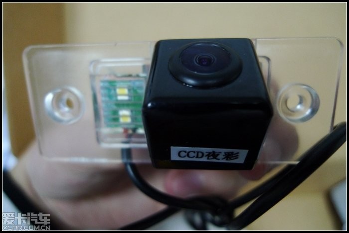

探头~每个车型都有专车专用的探头,替换原车牌照灯~当时我也没看自己的车就让卖家发了桑塔纳3000的专用探头~后来卖家给我打电话,说为了保险,怕这个用不上,又送了我一个通用的支架~今天安装的时候发现,志俊的拍照灯是藏在后备箱的挡板内的,如果直接用专用支架,会挡住摄像头。。幸亏有个通用支架,呵呵。

这是配的适用于大部分德系车的支架~

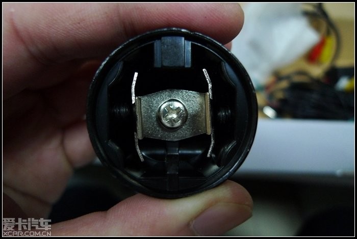

和底座的连接处是圆的。。。

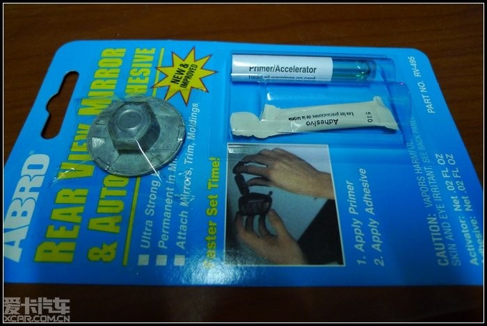

为了安装,从另外的卖家处买了捷达的底座和胶水

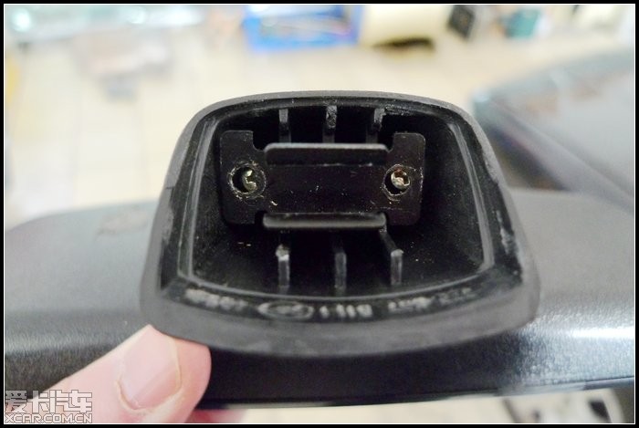

把原车后视镜连同支架一起取下来~取的时候就挺费劲的,后来装的时候,更费劲。。再次鄙视志俊用这种支架。。用捷达的那种不好么。。图中就是志俊的后视镜底座。
原车后视镜支架的接口,里面有一个卡子~

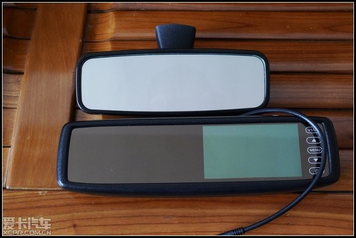

看看原车后视镜和这次要换的后视镜的大小比较~

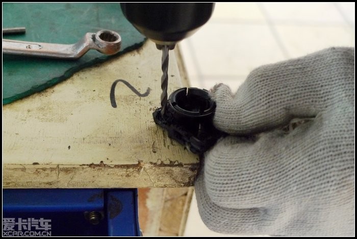

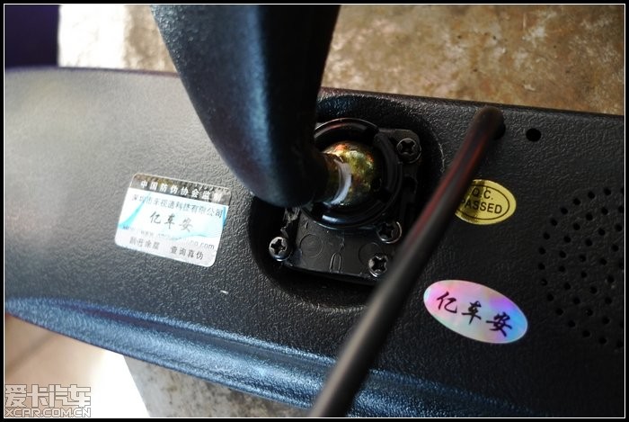

谭金开始研究改装方案,开始准备用的方案是,把原车支架前面球头的部分锯掉,把后配的支架球头部分焊在原车支架上。。

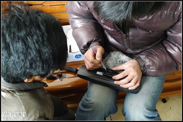

后来发现,后配的支架不是铁制的(用吸铁石测试的),切割以后无法用电焊,要根据材质进行铅焊或者铝焊,这个就比较麻烦了。。于是想到了另外一种方法,用原车支架,这样有个球头~再把原车后视镜破拆,用里面的座,就是夹着球头的那个东西,然后把这个座和后配的后视镜拧在一起即可~于是小谭开始给小徒弟传授关键工序
发表于 2012-01-02 19:22    IP属地:未知

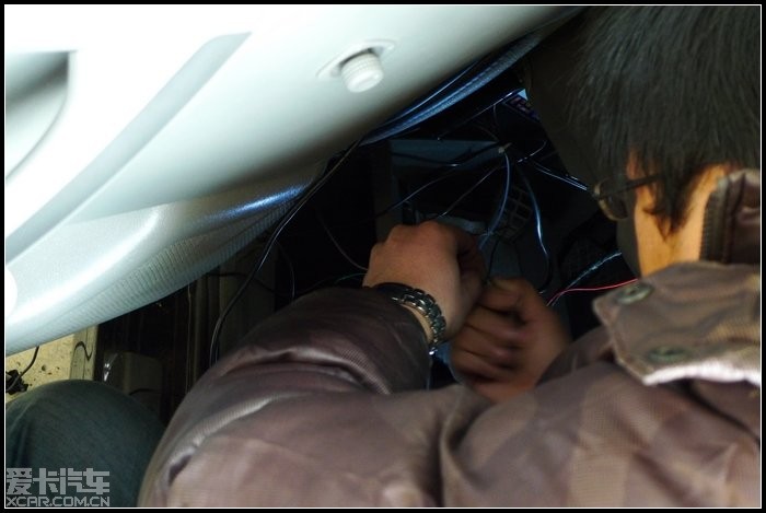

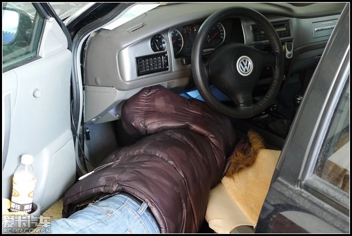

小谭开始布线~因为原来的倒车影像已经穿好了线了,为了简便工序,还借用原车的连接线,只把后面摄像头端和前面显示器端的线更换掉就可以了
虽然工序简便了一些,但是依然需要很费心,这里再次感谢小谭
另一半,小兄弟正在给原车后视镜拆下来的座进行改装,打孔,拧螺丝~

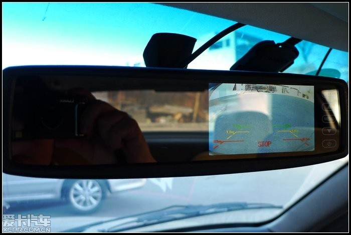

最后将支架和后视镜组合完毕,取得如此效果~
再来一张细节~小工担心这样看着不好看,但是我对于能组装上已经很满意了,不好看就不好看呗,谁天天从车外看这里了啊。。
发表于 2012-01-02 19:26    IP属地:未知
然后各种安装我就不细说了~安装后效果如图~刚才说的后视镜后面不好看的那部分,被我的etc机器挡的严严实实,根本看不见,哈哈~
从车内看效果~

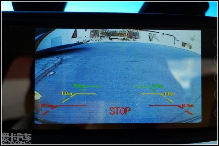

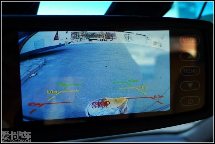

挂上倒档,屏幕自动切换为后面的影像
细看屏幕~效果还不错,不过我觉得位置有点靠上,回头调一下~

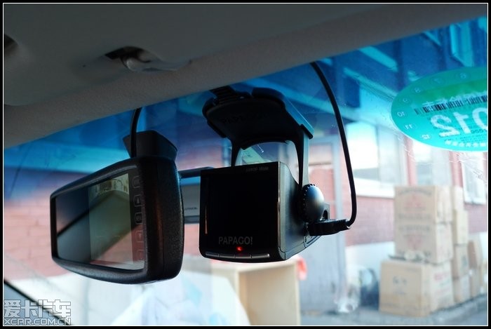

顺便看看行车记录仪,把电源线也改成暗线了~和acc连接,开钥匙门自动开机,关闭钥匙门自动关闭~灰常方便,也不用占用点烟器了

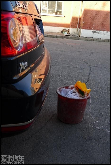

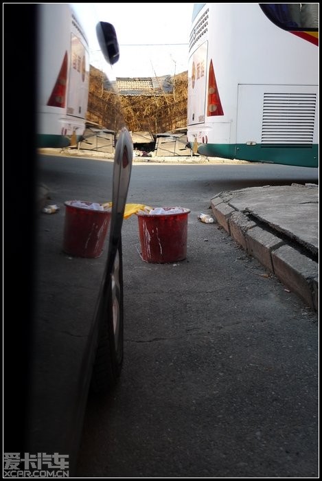

安装后测试一下是避免不了的了~~放一个红桶在车后面
车里看到的影像如下~确实摄像头有点稍高了
放在侧面再测试下,这个红桶的位置,车在直线后退的时候是撞不到的,同时在两侧的后视镜内也可以看到了
车内影像如图,在显示屏左下侧可以看到红桶的边缘

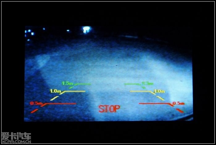

测试夜间影像~比白天模糊一些,但是比之前用的摄像头效果好很多~没有雪花和条纹,满意
