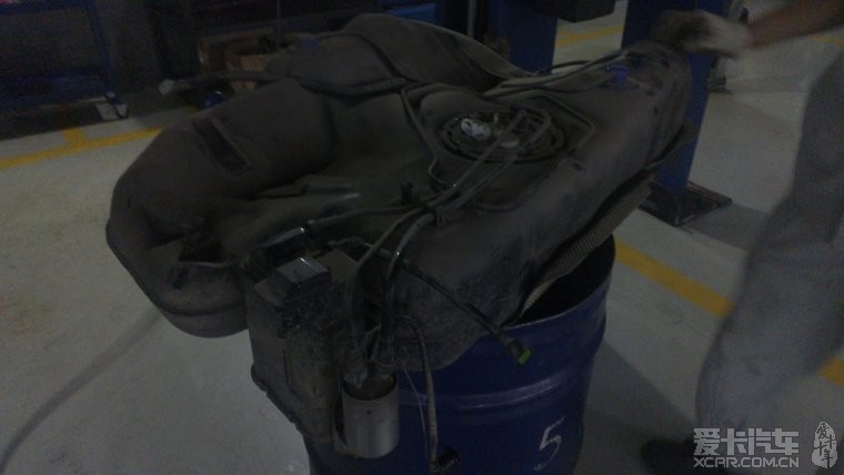

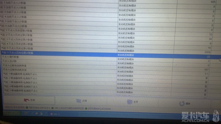

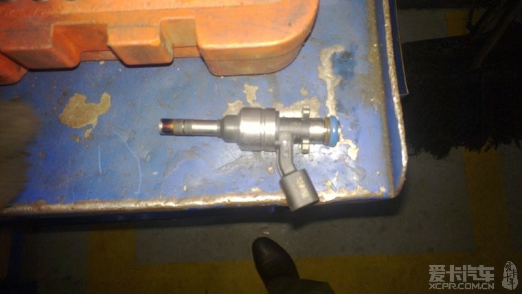

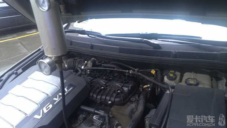

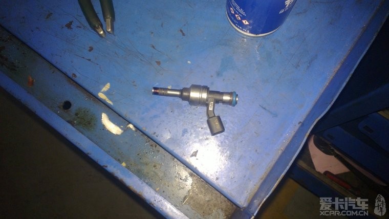

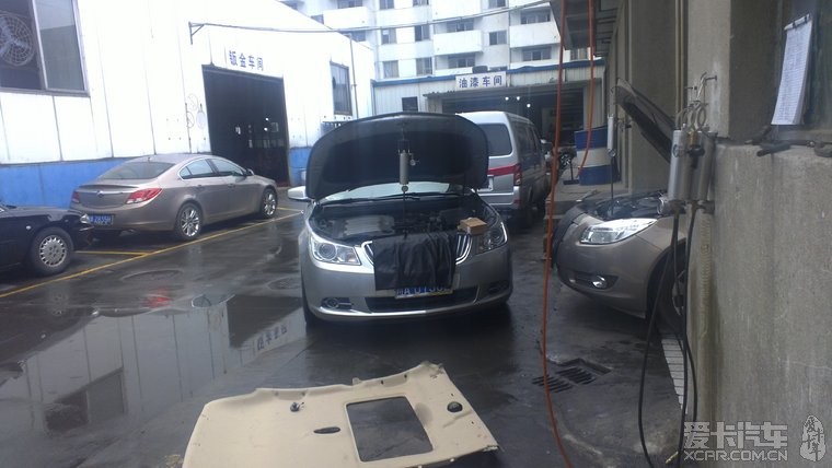

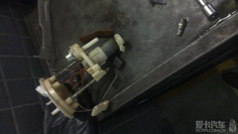

话说俺车发动机亮黄灯后心烦无比 从西藏云南自驾回来后围到这事转 先在外找了个店换了三个一帮我买的火花塞后洗了节气门 黄灯消除发动机声音轻柔 还没跑上百公里又亮了 莫法只好上4S检查 申明俺换了火花塞洗了节气门的,不然这两项必加上,尼玛一翻电脑查后得出油路脏了喷油嘴脏了 好嘛 那就洗嘛 抬油箱打吊瓶一千六百多元洗脱 洗完回家后没跑一两百公里又亮了 俺觉没对 换了家4S检查说发动机缺火 笫五缸严重 俺又找了家专修别克的店检查,师父不错 接了电脑三环路上一跑,还是发动机缺火 怀疑喷油嘴没洗净 师父以前就是4S里的,说一般一套约水他们只加一半,另一半卖钱 叫俺找4S店重洗,如洗不好叫退款 只好笫二次又去,还好没収费,但洗了半个多小时,俺记得上次就十来分钟就完了 洗好开出30公里又亮了 时间太晚只好回家,过了两天又去 经查还是缺火,说有可能是油箱油泵有问题 有可能是高压油泵有问题 火花俺换过那有可能是喷油嘴有问题 有你妹 那一样一样的都换 有问题老子买下 没问题把原车的在给我换回来 老子啥都缺唯一不缺时间不行天天来店喝茶打麻将 你们慢修  当天太晚车放店里 第二天中午来电说车整好了,是第五喷油嘴坏了 工时费480只收200元 材料1092元 总计1292元 你妈妈的不换高压油泵和油箱油泵了吗 行,1292就1292 发票上注明如不是喷油嘴问题退货 试用一个礼拜 尼玛的笫一次洗油路的时候他瓜修车师父气死老子 城边的油,高速公路边的油不能加 最好是加市里面的油 尼玛当时老子就问那这车是不是只能在市中心开喃 经过这几天试验车一切正常 就你妈个发动机黄灯搞脱老子三千元 对了 还有ESP换线 尼玛材料费200多点 工时费265元比材料还贵 你奶奶的死S店 有图作证·

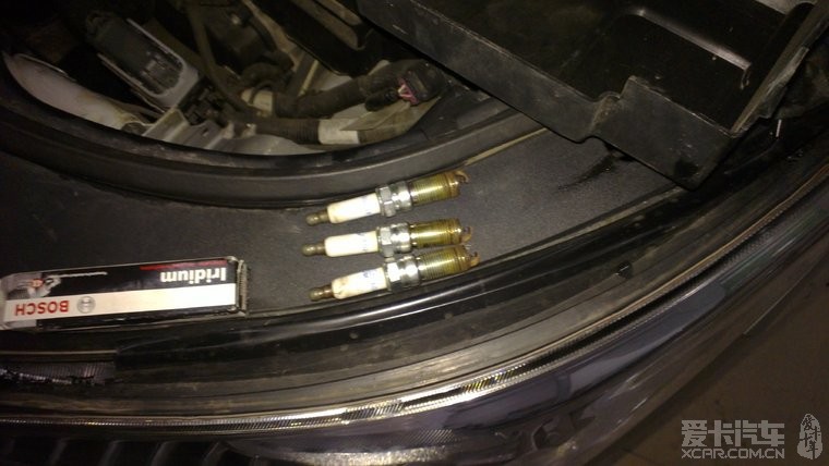

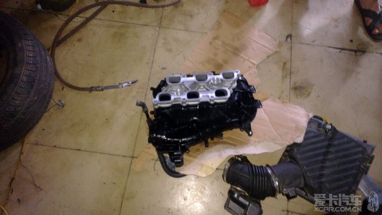

洗节气门换火花塞
[ 本帖最后由 分到三百无法上 于 2012-10-13 00:29 编辑 ]

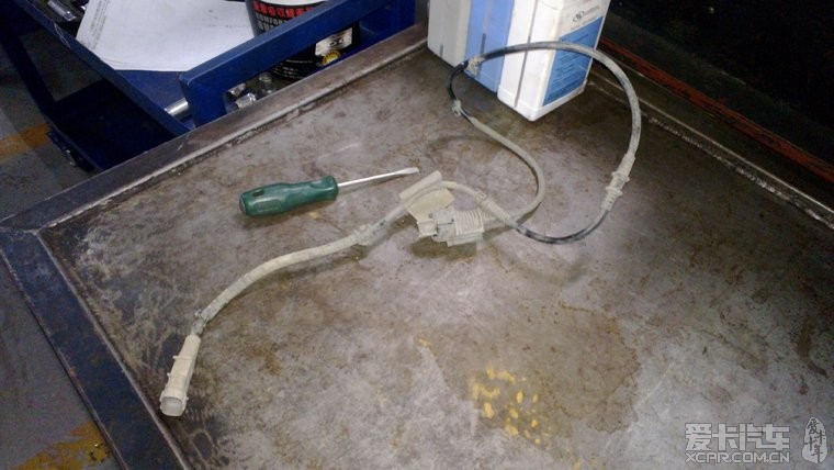

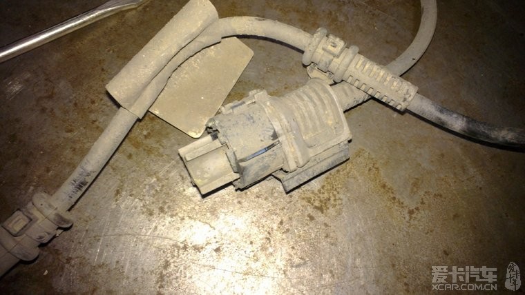

ESP故障 就这根右前轮下的线200多点 工时费260多 换根线近五百元

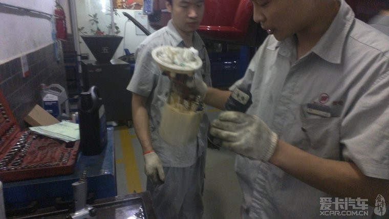

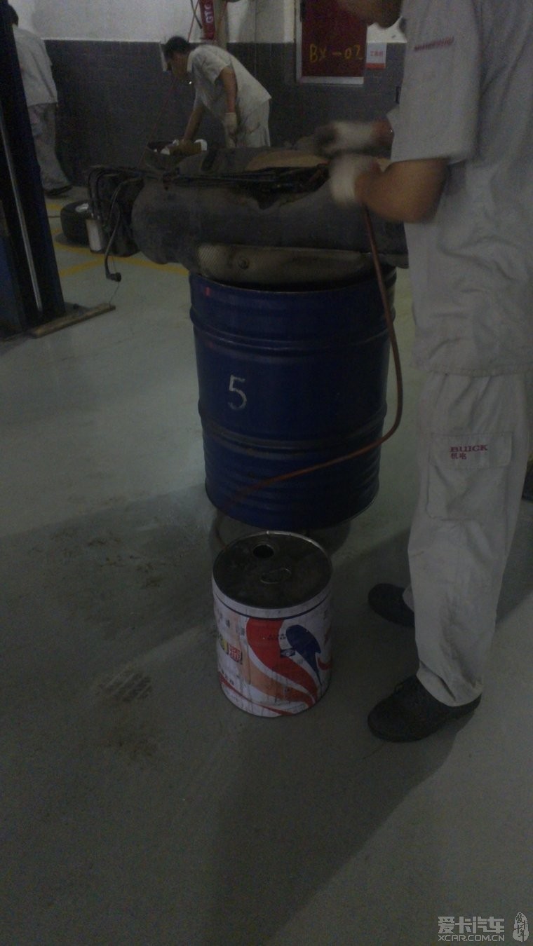

4S店洗油路抬油箱打吊瓶1600多元
[ 本帖最后由 分到三百无法上 于 2012-10-13 00:40 编辑 ]

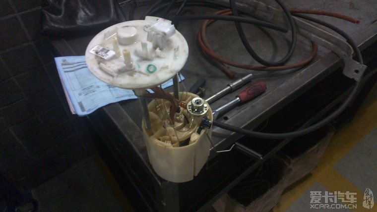

无语 这玩意一个1092元
[ 本帖最后由 分到三百无法上 于 2012-10-13 00:44 编辑 ]

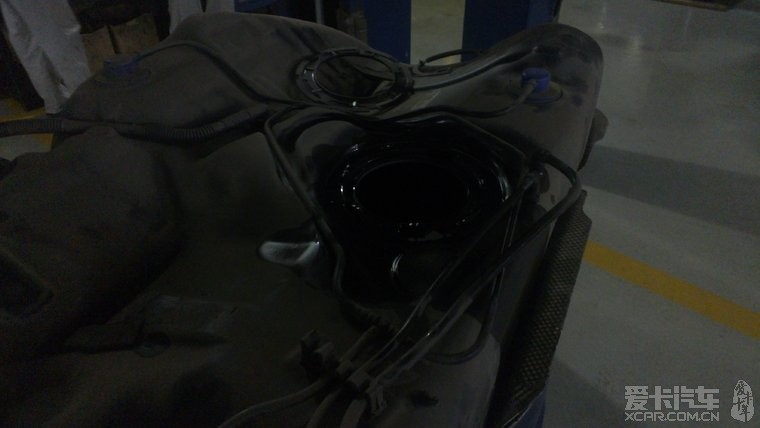

洗油箱前俺加了400元的油全抽出来 洗完又加回去油表显示只有两格多点
