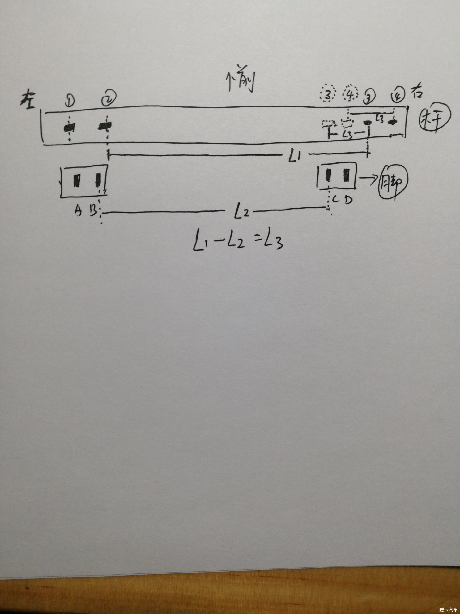

新打孔距离之前的孔多远啊,
来自 爱卡Android版 发表于 2018-09-28 22:50    IP属地:未知
爱卡币+20
共获得爱卡币
引用 xuser16121573 于 2018-09-28 11:40:31 发表的回复
新打孔距离之前的孔多远啊,
如果按照途安l说明书要求的位置安装横杆,前面安装q5的短杆;长杆切割后安装在后面,只需要切一端即可。后杆的孔位建议在固定脚安装到位后确定。切掉的长短应该和孔内移的距离一致。打孔的时候建议适当做成扁孔,方便调整。

具体孔内移尺寸做好实际测量。方法是这样的。
1、先装好固定脚。
2、测量杆上已有的2、3号孔间距L1。
3、测量固定脚B、C号孔间距L2。
4、  L1-L2=L3也就是内移距离。
5、然后分别在杆上对3、4号孔分别内移L3即可。
来自 爱卡Android版 发表于 2018-09-28 23:05    IP属地:未知
爱卡币+20
共获得爱卡币
然后把横杆右端上下面分别内移L3,用切割机切断,切割面应该与原右端端面平行,方便安装塑料盖。
打孔及切割草图
来自 爱卡Android版 发表于 2018-09-28 23:10    IP属地:未知
爱卡币+20
共获得爱卡币
下面的孔6mm,上面的孔10mm差不多了。

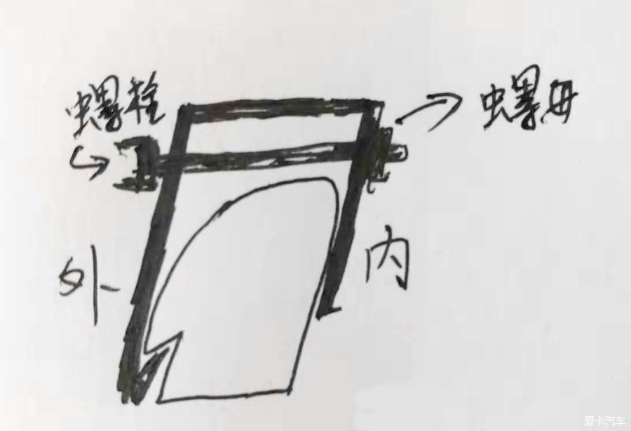

楼主:你好!
本人也是途安L车主,目前已淘到Q5横杆,准备抽空安装一下,看见你的帖子觉得写的很细致,但因本人动手能力一般,想准备的周详点在开始行动,现在有几个问题想请教一下楼主:
1、Q5横杆上的定位钉(一共9个),是要全部拆下吗?
2、当定位钉拆下后如何固定在原车竖杆上,担心不用定位点会不会不牢固(重量重、速度快、急刹车车顶箱或车顶架会不会跌落)。
谢谢!
来自 爱卡Android版 发表于 2018-10-08 19:58    IP属地:未知
爱卡币+20
共获得爱卡币
1,钉子总共是9个全部都要去掉。
[ 本帖最后由 dongdonggood 于 2018-10-8 21:01 编辑 ]
来自 爱卡Android版 发表于 2018-10-08 20:01    IP属地:未知
爱卡币+20
共获得爱卡币
2,横杆的四个脚外侧是从下往上勾在纵杆凹槽中的,内测为平面贴合在纵杆内测。
[ 本帖最后由 dongdonggood 于 2018-10-8 22:05 编辑 ]
