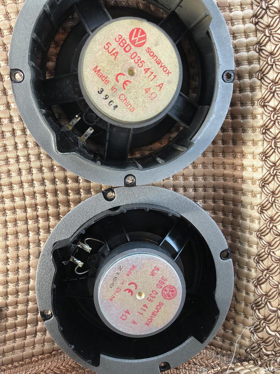

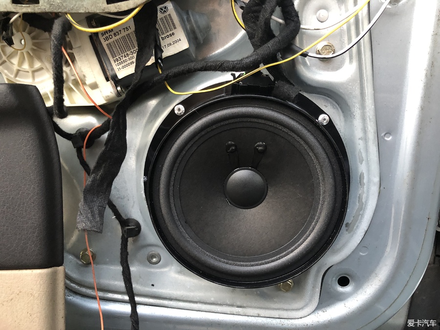

发表于 2018-12-02 22:23    IP属地:未知
引用 我在路上2007 于 18-11-29 12:57 发表的回复
简单、原厂喇叭三十多 电钻打掉铆钉 重新卯上即可
铆钉的设计是仿制螺丝松脱共振!!!!
今天已經買了兩個喇叭 不過我對比了一下 感覺淘寶買的喇叭應該是高仿品 字體印刷很模糊 買了一個19元的卯釘槍 換了一個喇叭
實物圖片為證
但是33元一個 效果可以接受

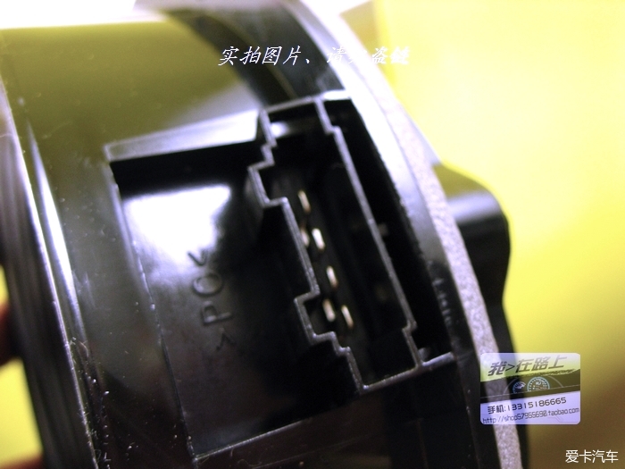

发表于 2018-12-03 10:59    IP属地:未知
引用 xuser16011719 于 18-12-02 22:23 发表的回复
我的复产帕,后门喇叭都简配了,一直没有时间捣腾

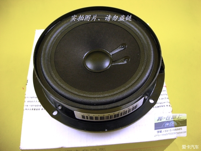

发表于 2018-12-03 13:38    IP属地:未知
引用 xuser16011719 于 2018-12-2 22:23 发表的回复
从库房拿了一个拍了个照!听清楚的 。。。。。。。。

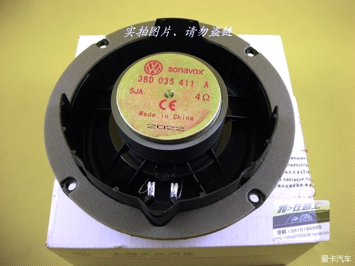

发表于 2018-12-04 10:01    IP属地:未知
正品细节图在此
发表于 2018-12-04 12:36    IP属地:未知
引用 taolei_0110 于 2018-12-4 10:01 发表的回复
正品细节图在此
明显老张做了PS
