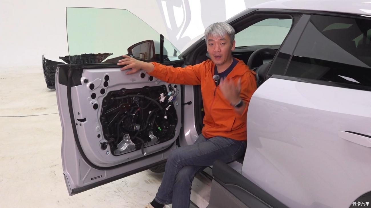

车门结构
锻造铰链,一体车门
这辆宋L的车门铰链使用了欧洲车常见的锻造件。
这辆车使用了无框车门设计。

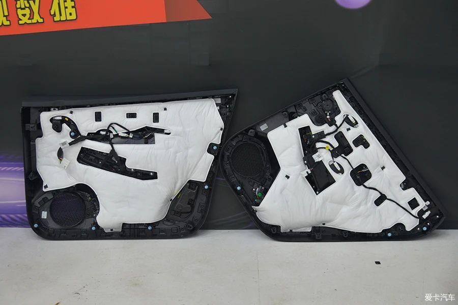

隔音棉
大面积
拆掉车门内饰板,看到内部竟然使用了全塑料密封板,学名叫做“塑料底板车门模块”。这还是我们头一次在比亚迪车上见到,这种设计一般是BBA那些豪华车上常用的。
密封板供应商是大名鼎鼎的博泽Brose!也就是大众、奥迪、奔驰及宝马的主力供应商!看来这次比亚迪为这款车真是舍得花钱了!

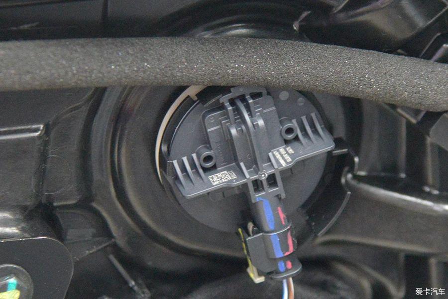

前门安装了气压传感器,能辅助气囊更快更准弹出。
车门内饰板贴有大面积的白色原生隔音棉。

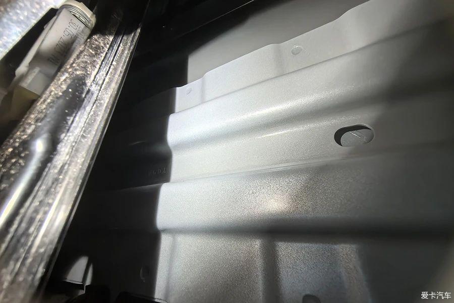

侧防撞梁
W形

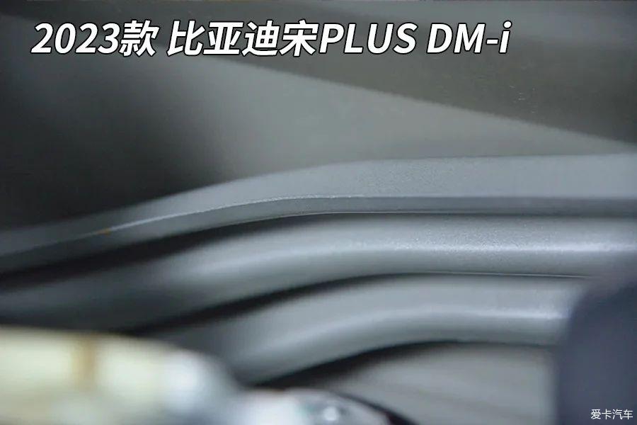

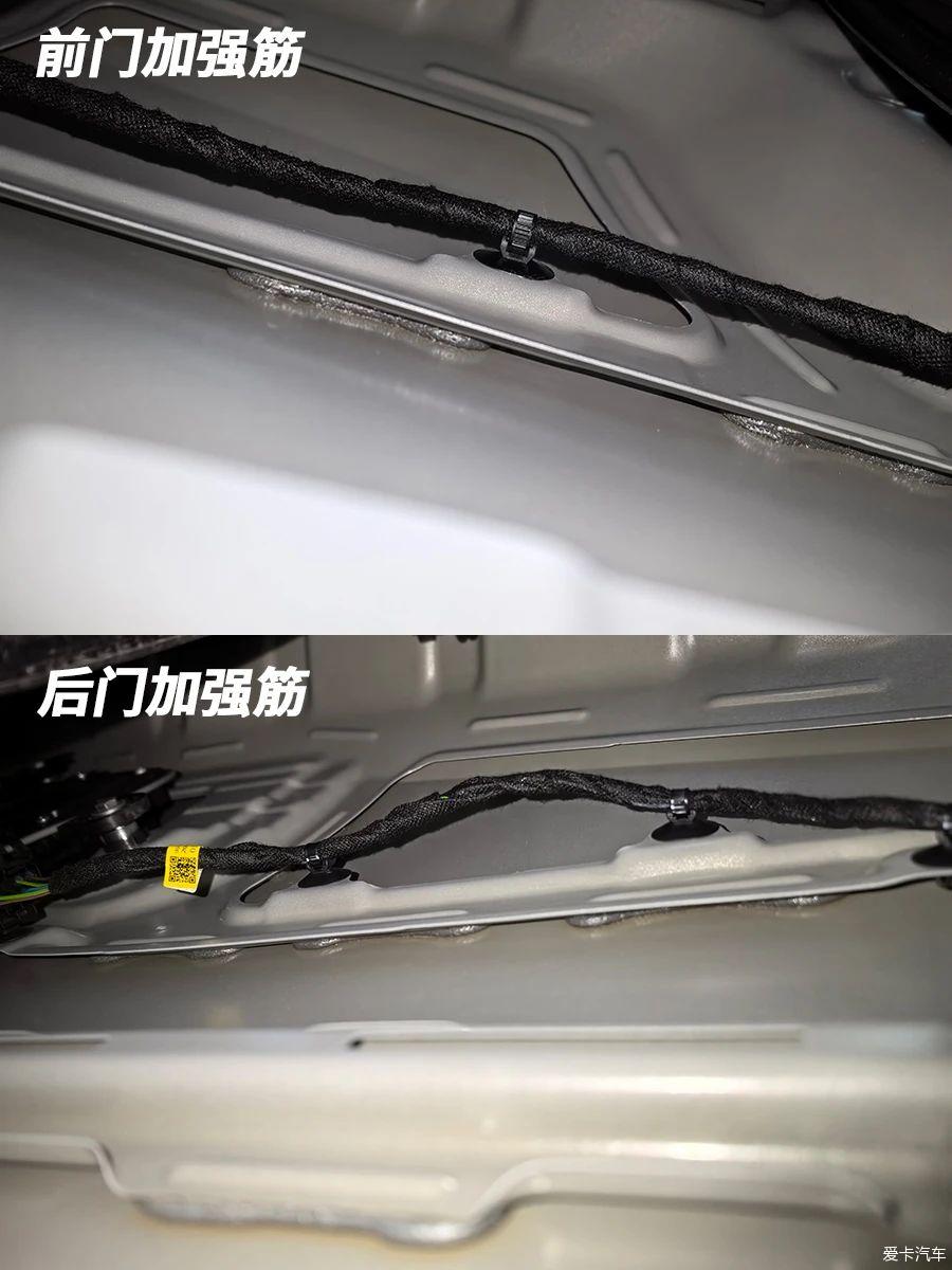

前后车门内各配有一根W形侧防撞梁,并且贴有一层加强钢板,而宋PLUS缺少了这层钢板。
前门有一根加强筋,后门有两根加强筋。

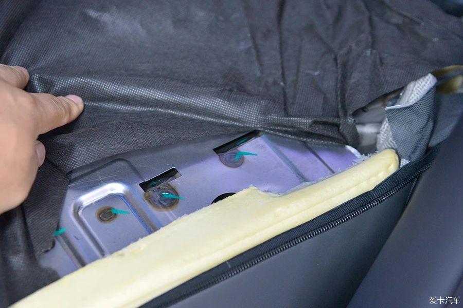

有钢板
宋PLUS后排座椅并没有钢板,而这辆宋L的后排座椅靠背竟然有钢板!在比亚迪车中非常罕见。不禁想问,连比亚迪都有后排钢板了,那些说后排钢板不重要的人,又该如何解释呢?

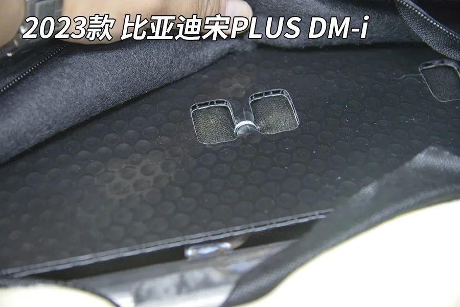

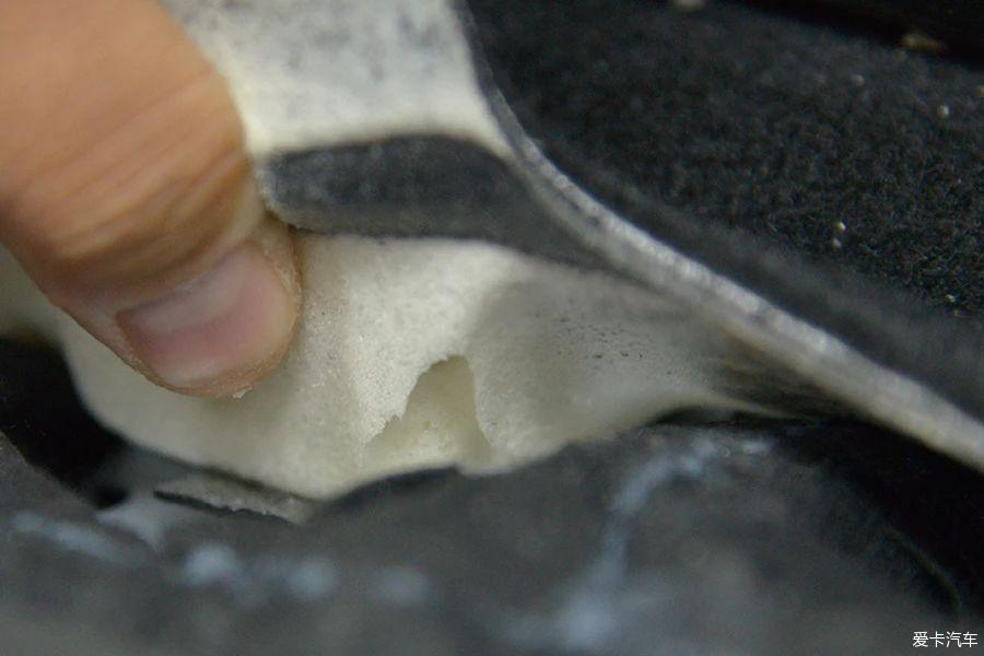

地板
包裹严密,原生地板

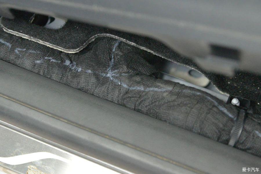

大线包裹非常严密,而且还用了质量较好的布基胶布。

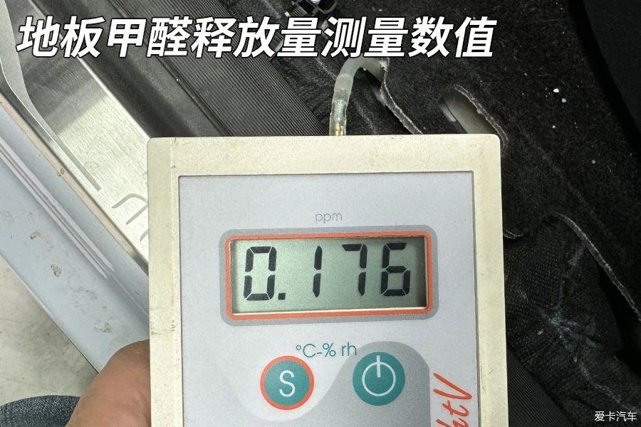

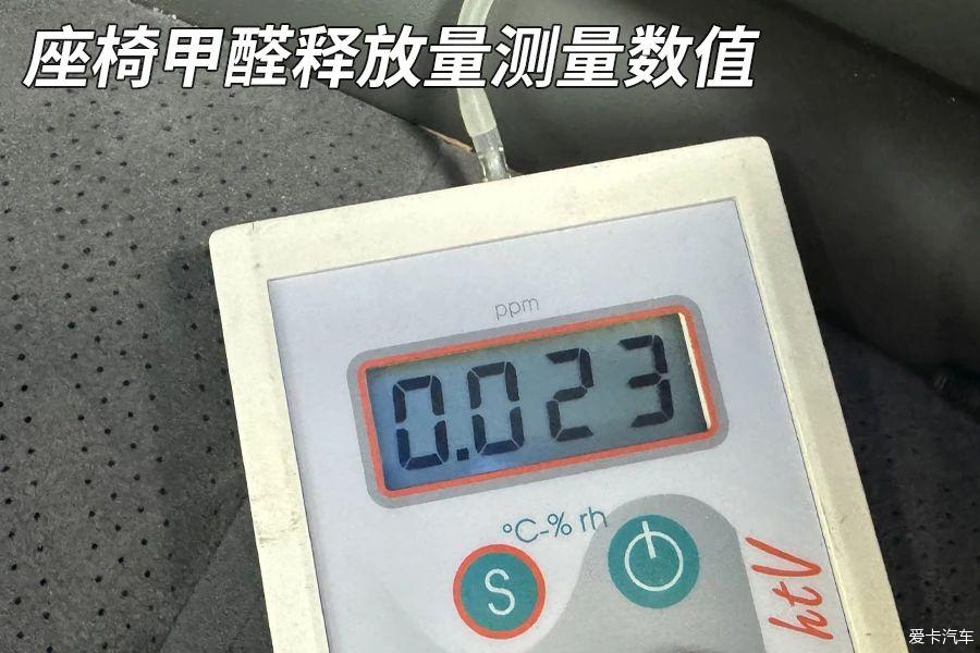

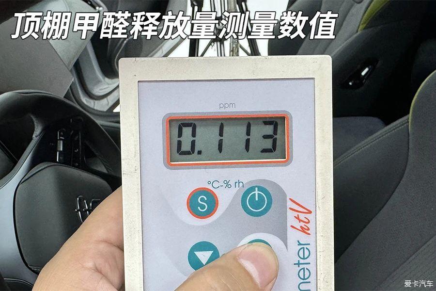

地板填充物使用了原生发泡材质,甲醛释放量如何,还需要使用专业仪器进行测量。
通过测试,地板中的甲醛释放量测量数值为0.176毫克每立方米。
座椅的甲醛释放量测量数值为0.023毫克每立方米,顶棚中的甲醛释放量测量数值为0.113毫克每立方米。
仍要再次强调,我们的测试方式相对极端,但每辆车的测试条件相同,横向对比很公平。

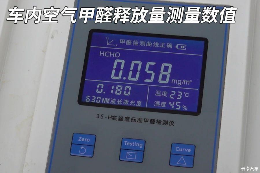

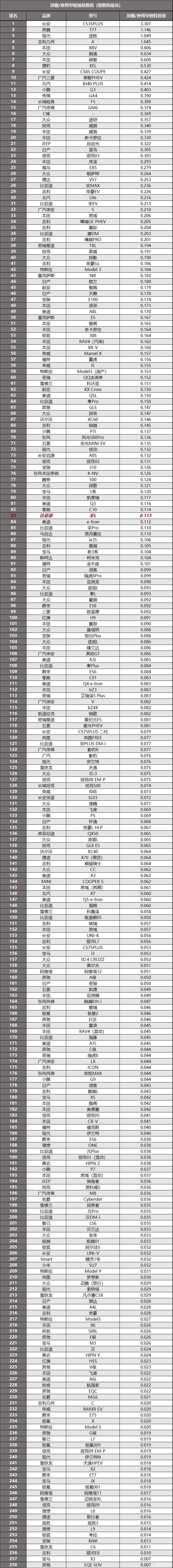

车内空气

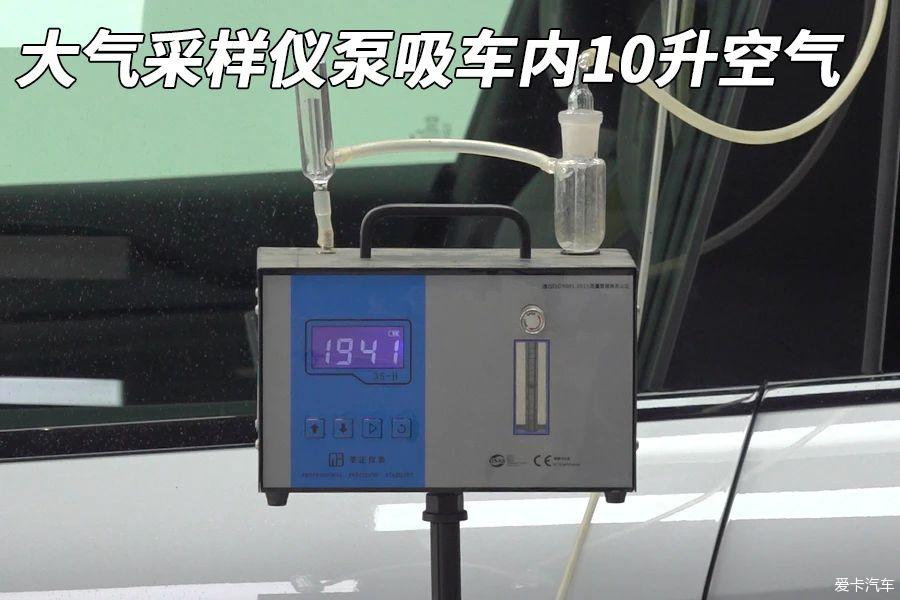

为了更准确的检测车内空气甲醛释放量,我们使用“泵吸式采样”和“酚试剂分光光度法”测试车内空气。这种测试方法是目前正规检测机构都在使用的甲醛测试方法。
测试方法:将测试车辆在自然环境中,打开车门车窗进行完全通风;随后,将一根硅胶软管固定在司机头枕附近,模拟人呼吸位置;关闭车门车窗,将车辆停在恒温231℃的环境中密封静置16小时;使用采样仪从软管泵吸出10升车内空气,与酚试剂反应;将显色剂滴入酚试剂中,静置15分钟;使用醛正甲醛检测仪将显色后的样本进行检测,得出结果。
经过在231℃恒温环境中16小时的封闭,这辆车的车内空气甲醛释放量测量数值为0.058毫克每立方米。

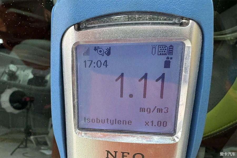

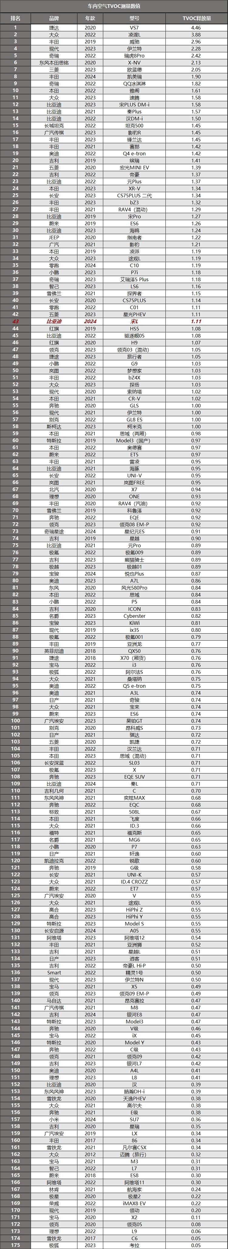

车内除了甲醛之外,TVOC也是重要的有毒有害气体、它是造成车内味道浓重的主要原因之一。TVOC是指空间内所有有机气态物质的总称,例如苯类、烷类、芳烃类、烯类……这些有机物都会对人体健康造成伤害。测试方法:将测试车辆在自然环境中,打开车门车窗进行完全通风;随后,将一根硅胶软管固定在司机头枕附近,模拟人呼吸位置;关闭车门车窗,将车辆停在恒温231℃的环境中密封静置16小时;使用盟莆安MP181型TVOC检测仪,从软管泵吸车内空气,直至数值稳定后,得出最终结果。
经过在231℃恒温环境中16小时的封闭,这辆车的车内空气TVOC释放量测量数值为1.11毫克每立方米。

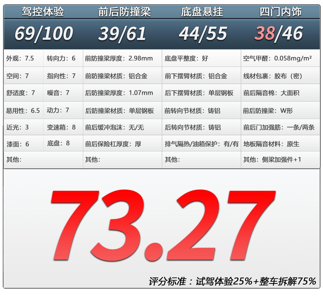

总结
从未见过的比亚迪!
这辆比亚迪宋L EV有了非常大的改观,与我们之前拆过的比亚迪,从气质上就截然不同。可以说,这是一辆我们从未见过的比亚迪,做工用料非常令人惊讶,没想到一向勤俭持家的比亚迪,也开始用上铝合金材质的防撞梁了,也开始用主动式进气格栅,也有副防撞梁,甚至吸能盒都是铝合金材质了。底盘居然用了铝合金双球双叉臂前悬,五连杆后悬,甚至就连电池都装上了防爆泄压阀。
更令人意想不到的是车门使用了大众、奥迪、奔驰、宝马的御用供应商——博泽!最值得称赞的是后排座椅靠背居然配了钢板!不禁要问,那些说“后排钢板无用”的人,如今又要作何解释呢?比亚迪自己都装了后排钢板,不用你们费心解释了!(本文及视频中的测量数据结论观点仅对此辆车负责,测量数据对公示的实验方法负责。)

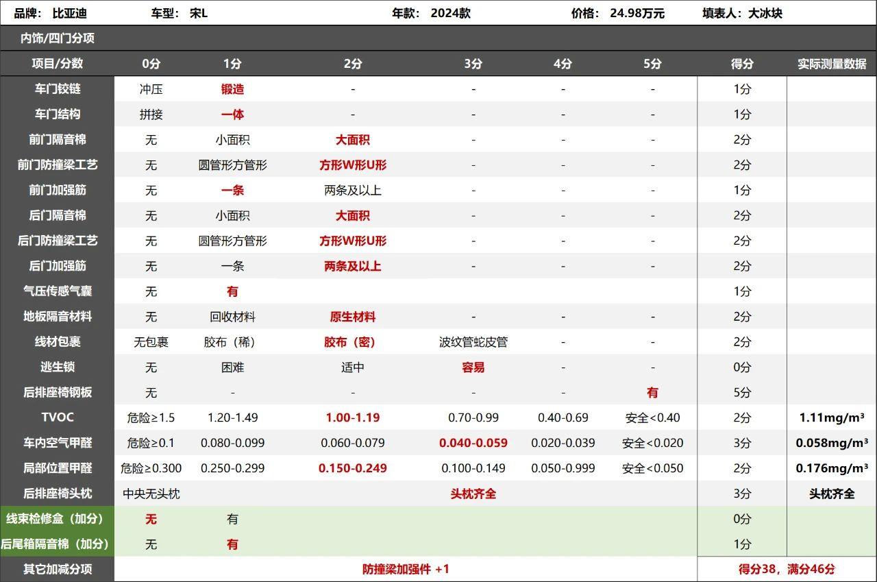

2024款比亚迪宋L内饰评分
