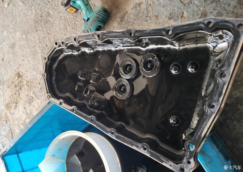

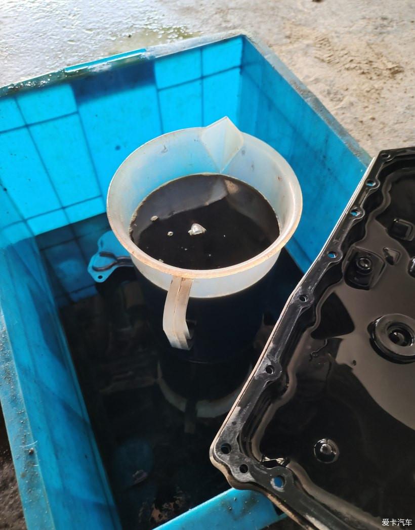

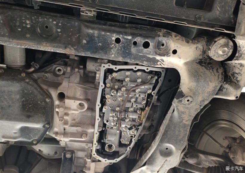

19款奇骏公里数到了六万,为求心安,去修车店更换变速箱油,说实话当放油时,我感觉比较干净,油是金黄色,卸下变速箱油底壳,没有传说中的油泥铁屑,也比较干净,过程比较简单,没有循环,就是简单的重力放干净,也没有加油冲洗,打上不到5升变速箱油,检查一下,不渗油,结束!没觉得有什么改变,加的油也是cvt专用油,蓝色,非名牌!花费699!
简单的拍了几张照片!我感觉驾驶不激烈,比较爱惜车,没必要非6万换油!
