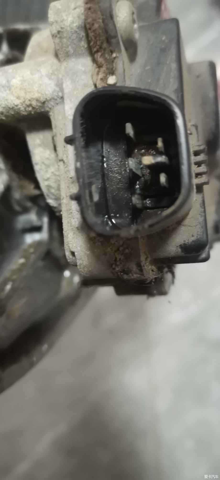

洗车后用雨刮器扫水,刮着刮着,歇了。停在前挡中间。不动弹了。一开始以为是开关磨损?仰或是锈蚀?或是其它?过了一会再打开雨刷开关,又转动几下。彻底不动了。到家停车。打开机器盖。没有发现锈蚀。关节处稍施少许5w30机油。打开开关,动两下,又歇了。一不做,二不休。拆。

雨刮电机插头处看不出来有什么异样。
就是稍有些脏。

拆下来总成,插上插头,打开开关。突然又转起来了。把手夹了一下。还好,没出血。初步判断电机没毛病。nnd疼啊。
打开插头。另有玄机。很脏,有水。哪来的?

发现少许水渍。
天冷,拿回家。水太多了,哪里来的?
控制器插头
里面不堪入目。水了。
水多了。
拿着总成一甩,一地。泡水了。
还自作多情用纸擦擦。
把插头的部分锈蚀用刀刮刮。
回到车前挡玻璃雨刮器总成底下一看。不得了。堵了。雨大后形成一个小水盆。电机被泡了
扣开看看。怎么这么脏?想起来有五六年没有打开过了。
扣出来的泥,一捧。
打开电机,转子上面大量锈蚀殘渣。这还是用砂纸打磨后的情况。
里面真脏,润滑脂已经乳化发黄,忘记专门拍下了。
清理各处肮脏部分。
电机铝壳里面都能生白锈,继续清理。
初步判断,进水造成的锈蚀殘渣以及控制器含水间歇无法连续工作。

全部清理后打磨硅钢片。烘干控制器水渍。涂抹新的润滑脂。安装到位。试车。完美如初。后续没有拍照。谢谢大家观看。多提宝贵意见。再次感谢!!!
