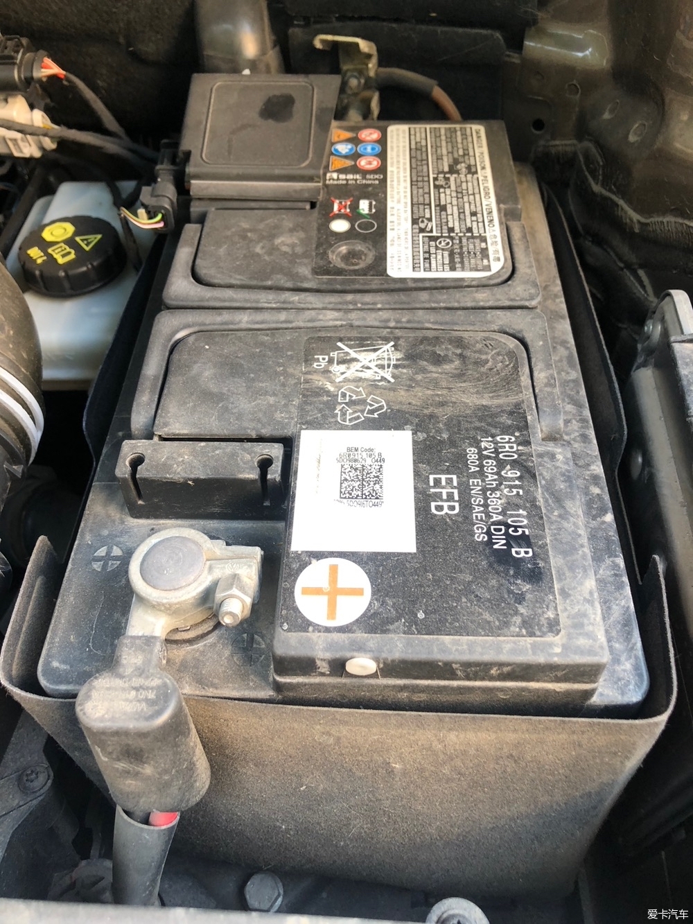

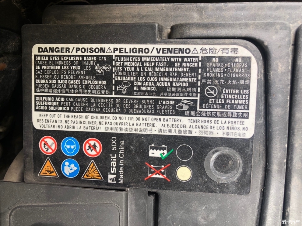

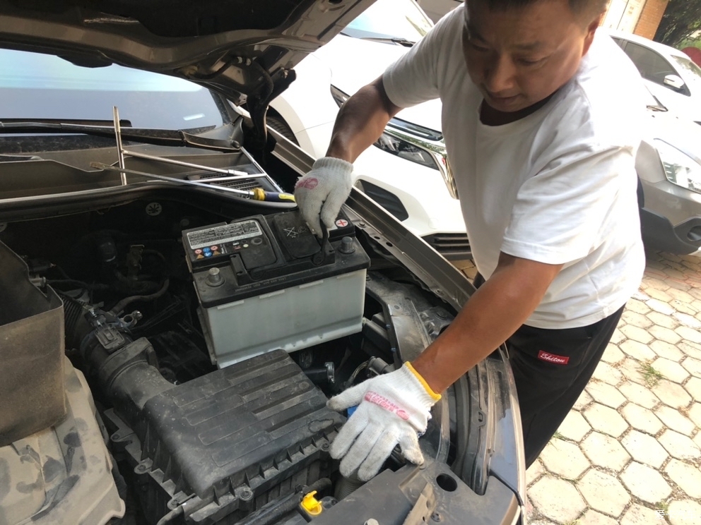

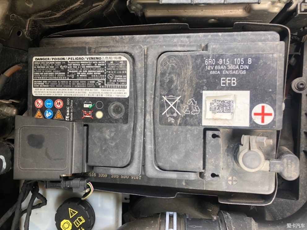

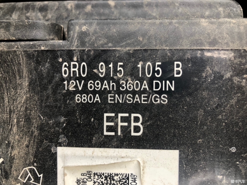

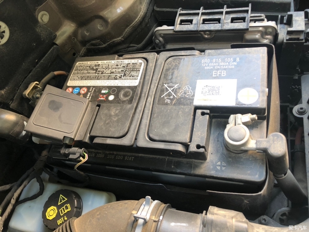

上头就是咱车上的原装电瓶,我从修车店回来头一件事就是为电瓶拍照,特别是有文字说明的地方,前些日子天津坛子妞版主发过一帖,说她遇到电瓶故障在京东下单,半个多小时就到现场换电瓶解决问题,我回家仔细看拍下的照片,发现是风帆牌的,国货精品,虽说大部洋码子,但风帆这个字我还认识,上京东找客服一聊,六百大几十不到七百,但这是差价,旧电瓶人家回收,可以上门,今天肯定能办。好吧,下单去。确定车系和收货地址电话,交费,搞定!没几分钟店家电话就打过来了,再次确认相关信息,人家说让我稍等,师傅们干活还没回来,那我明天要用车,没关系,六点之前肯定解决,他们店离我家不远,半个小时车程。好吧,我等着。

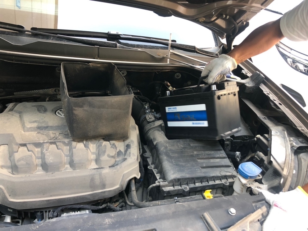

换这个

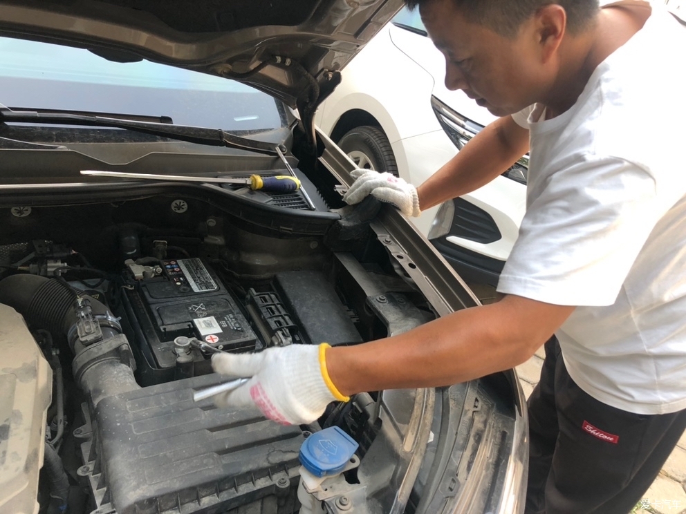

开始拆电瓶

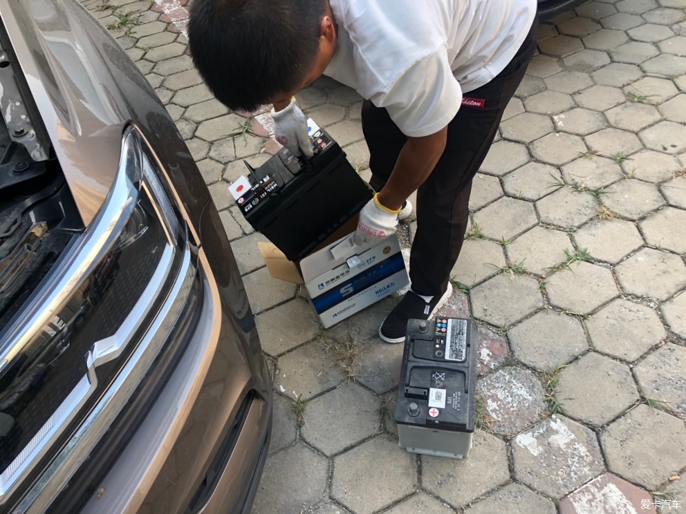

取出旧电瓶
拿出新电瓶
来个正面标准照

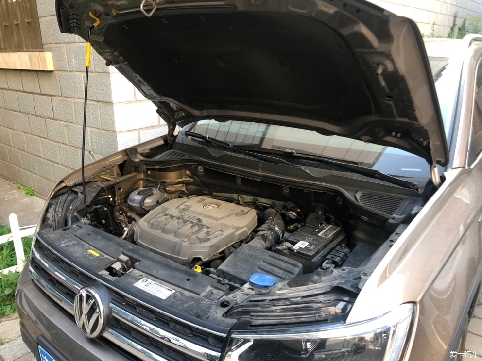

装好新电瓶
装好了
没有一个小时,安装电瓶的师傅电话打来了,还有十分钟就到我楼下,最后确认了一下车牌号码,我赶紧下楼,挑起前机盖,果然,师傅到了,接上头,简单对上车牌等信息,真的就几分钟功夫就完事儿了,然后说:“你着车,有故障码么?”“有”。“你把方向盘向左打死,调正,再向右打死,调正。行了吗?”太神奇了,“行了!”“那好,这个旧电瓶我们回收,再见!”
