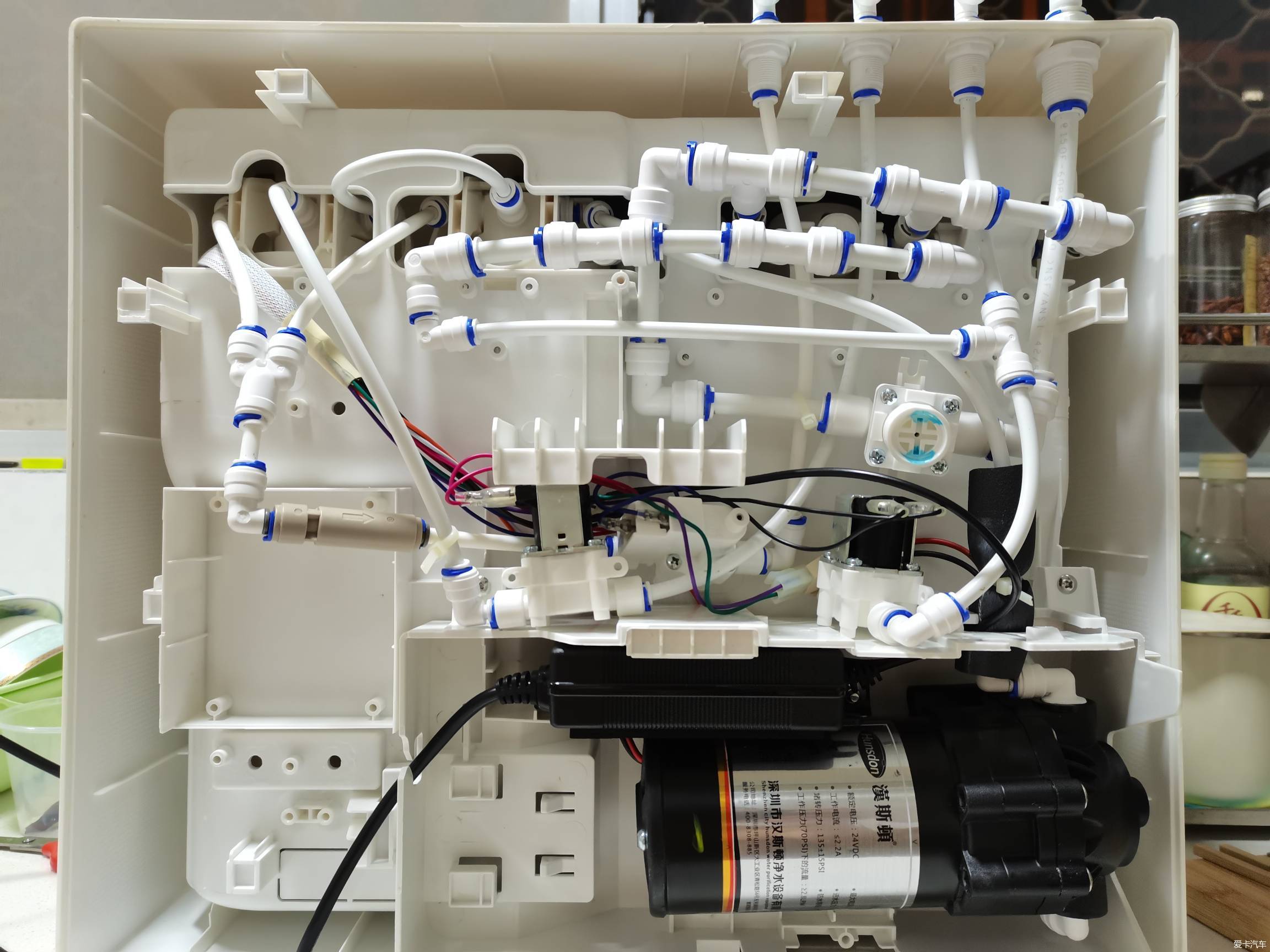

Ro净水机用了三年,近几日发现废水流量明显减少,反冲出水量也很少,经上网查询,最终认定废水电磁阀出问题的可能性最大,马上动手拆机,废水电磁阀内部水垢很严重,造成堵塞,清理后装机测量净水废水比例,由4.5降到1.6,与机器理论数值接近。

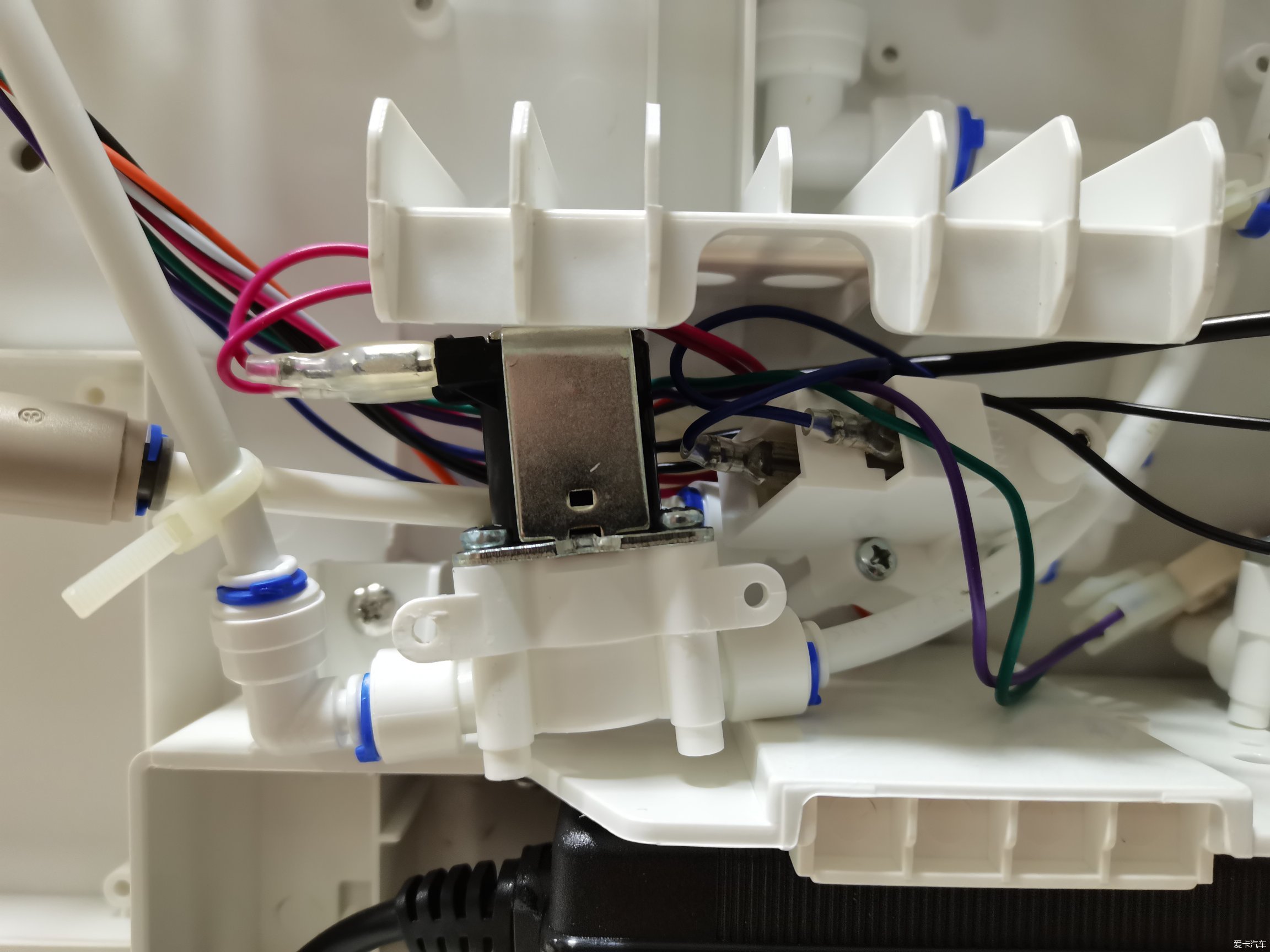

拧下四颗螺丝,分开上下两部分,下半部分水垢很多,特别是进水侧,因为有过滤作用,堵塞严重,是清理的难点,我用白醋泡了一夜才清理干净,如果想省事,可以直接买个新的换上,但要注意废水流量及反冲洗流量的匹配。

下面黑色的圆柱体是加压泵么?

是的

九个月的时间,废水阀又堵了。
来自 爱卡Android版 发表于 2024-05-07 16:31    IP属地:未知
两个月的时间又堵了,这次连废水阀前端的水管和弯头一块儿清理,废水比正常啦,上次清理不彻底,废水比偏低。
