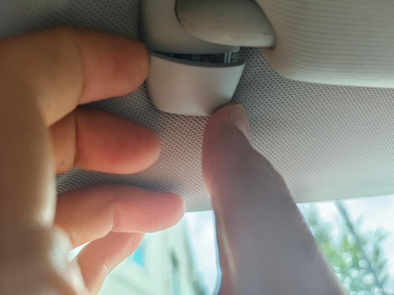

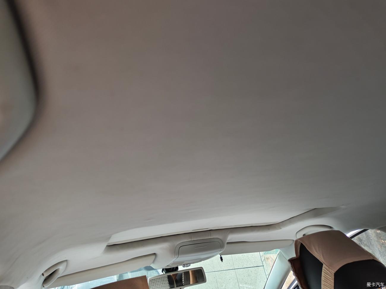

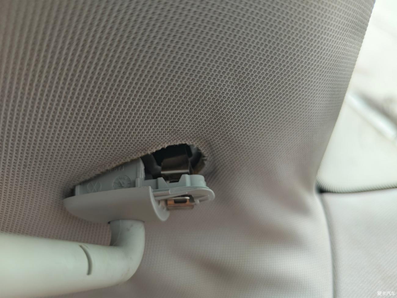

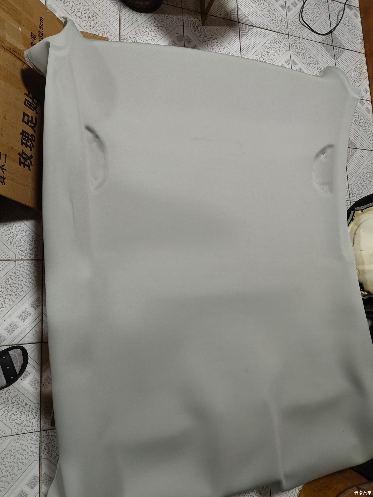

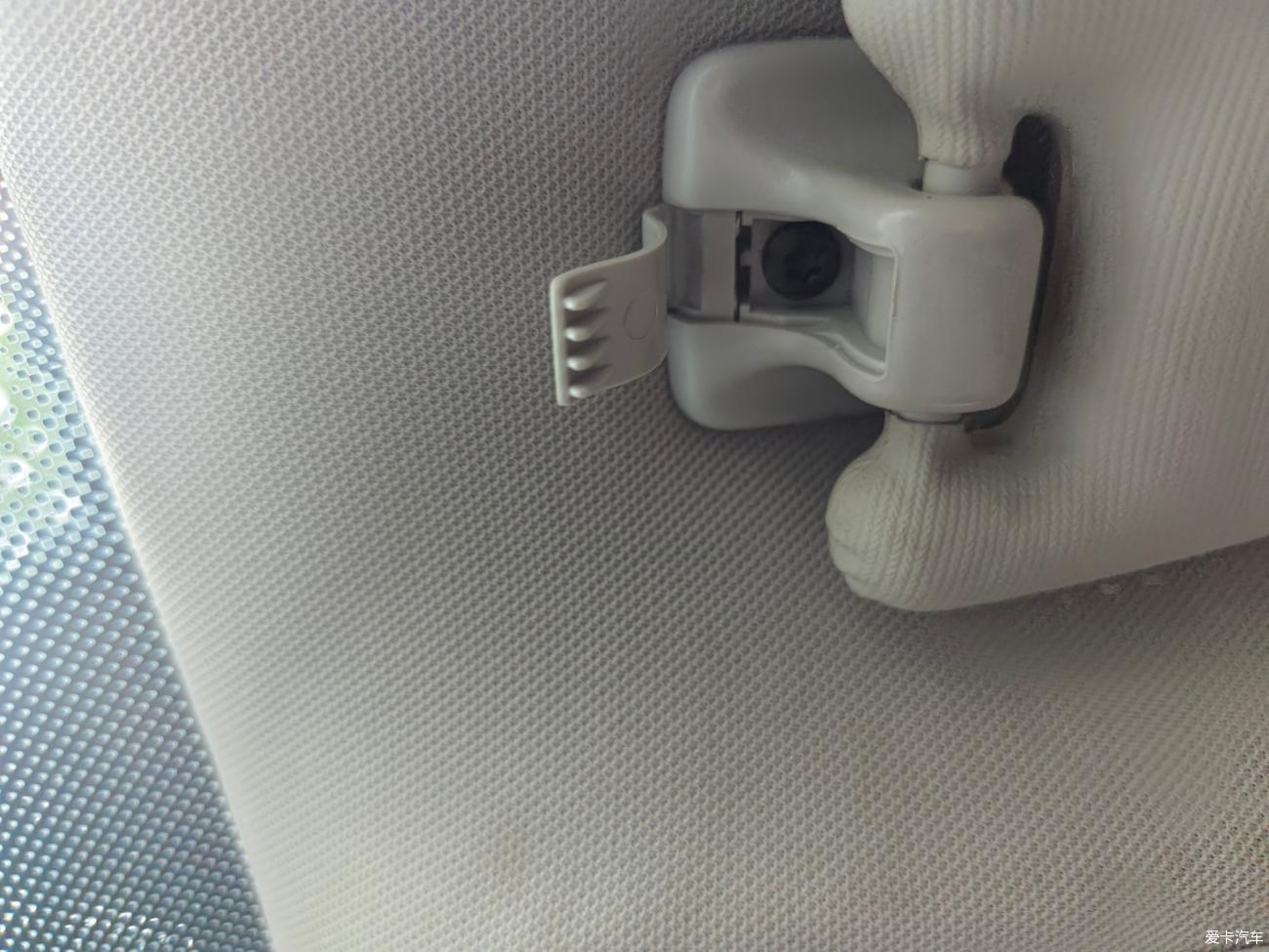

早两年是遮阳板两侧的凹陷部分开始绒布空鼓,
今年夏天的某日,开窗通风换车内的热气。结果都抖成这样了。

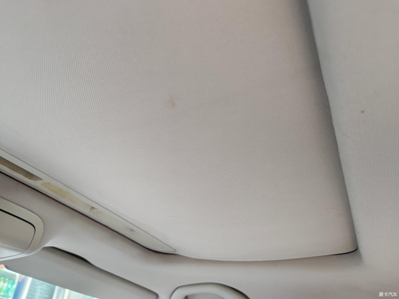

天窗的遮阳板也沦陷了。

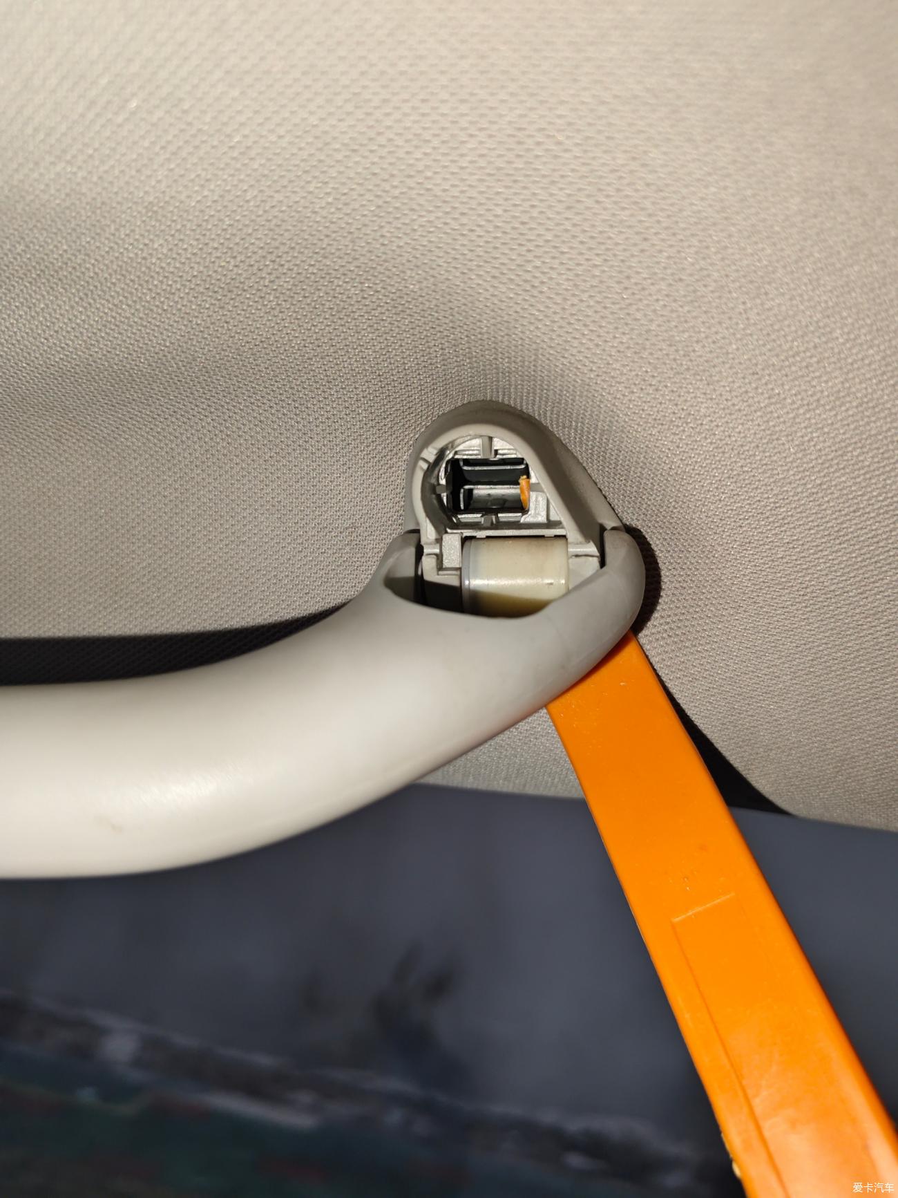

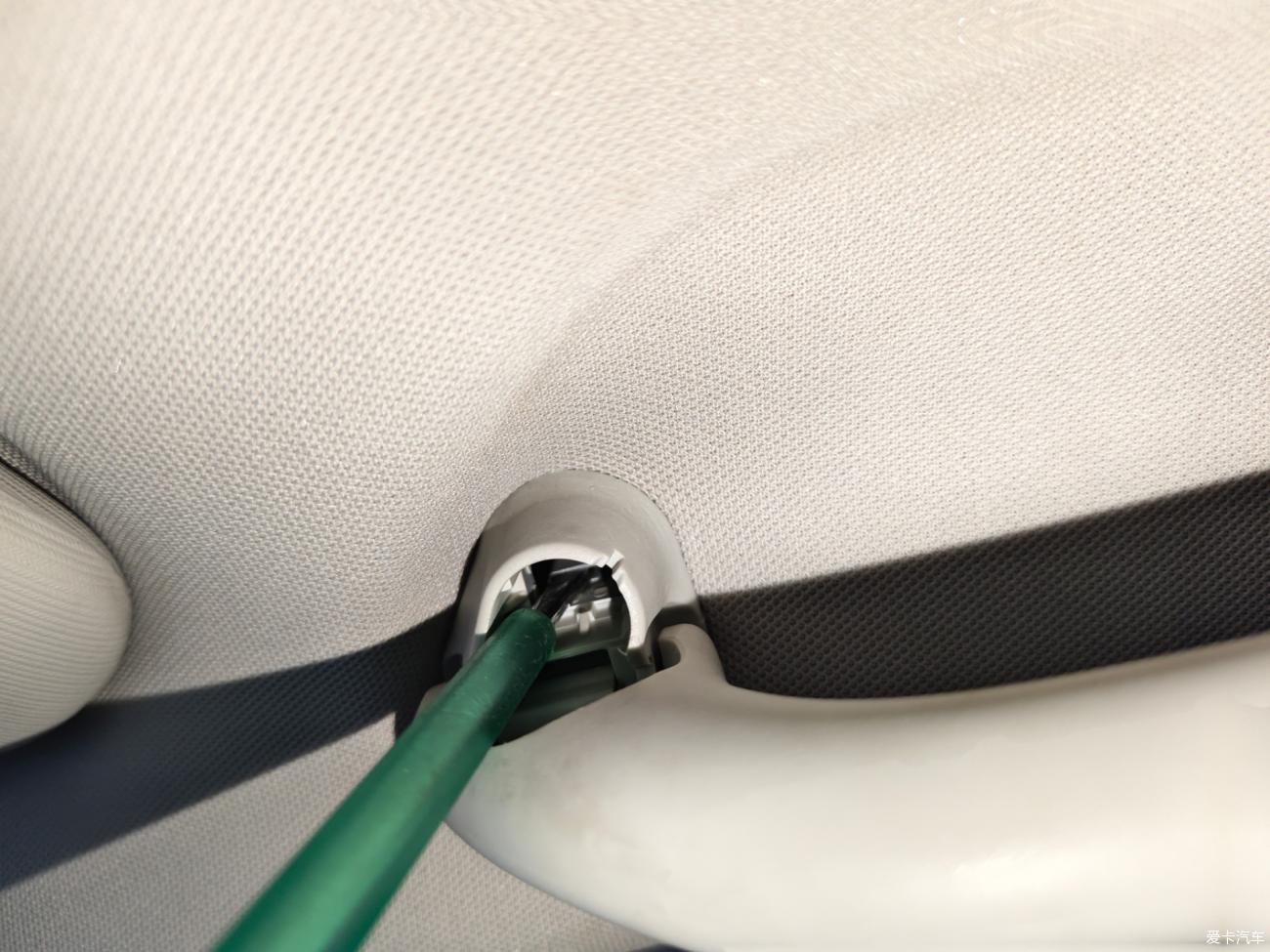

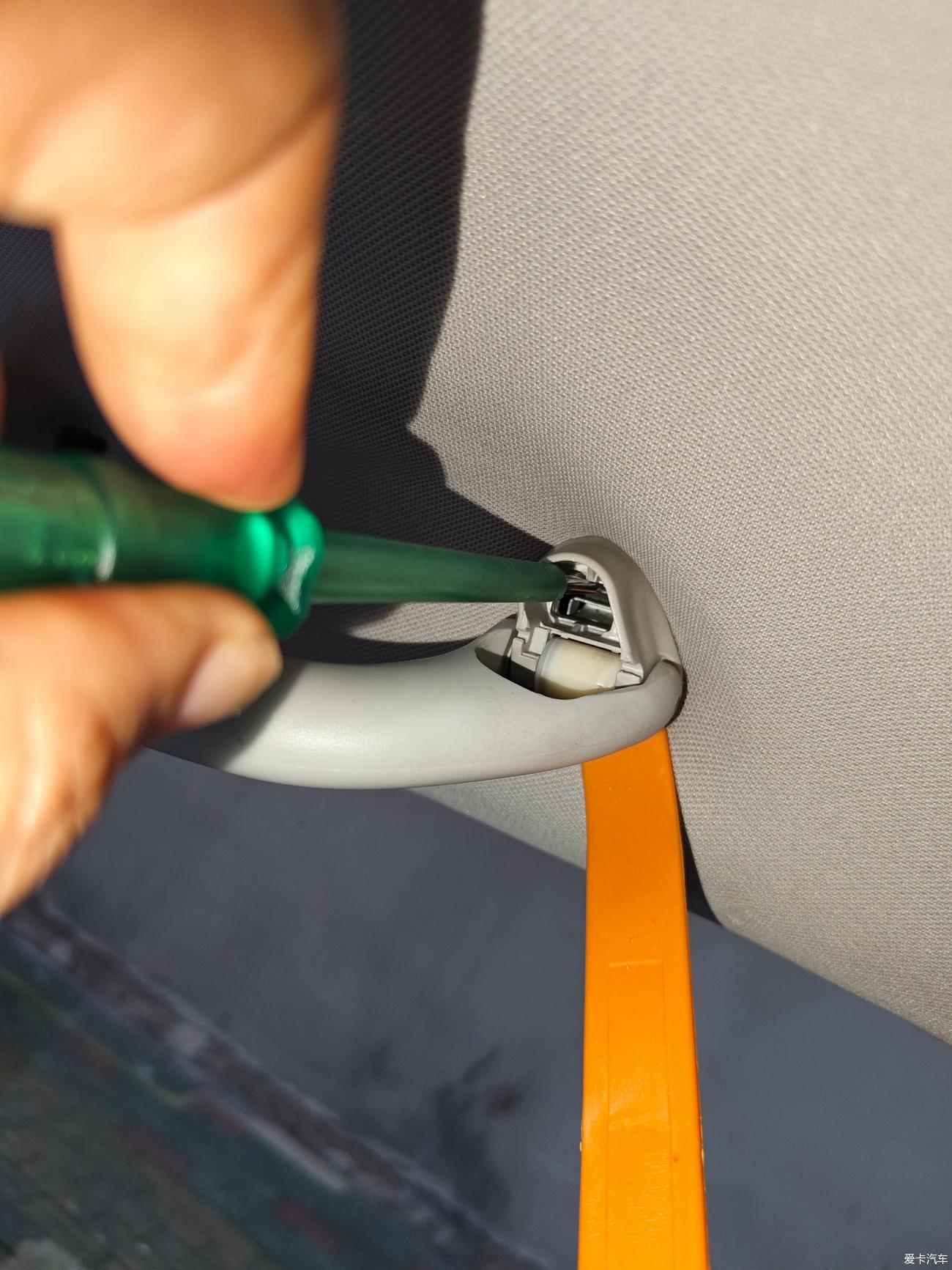

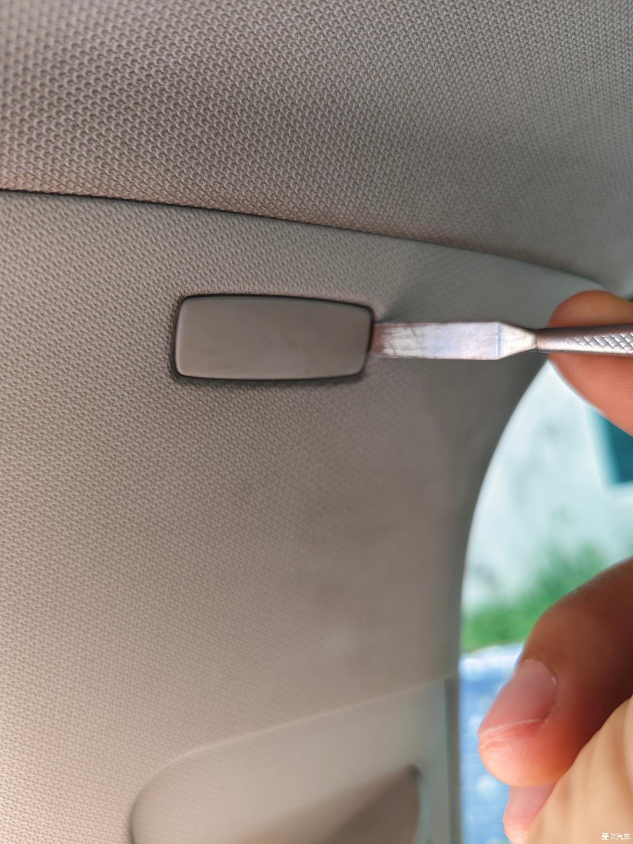

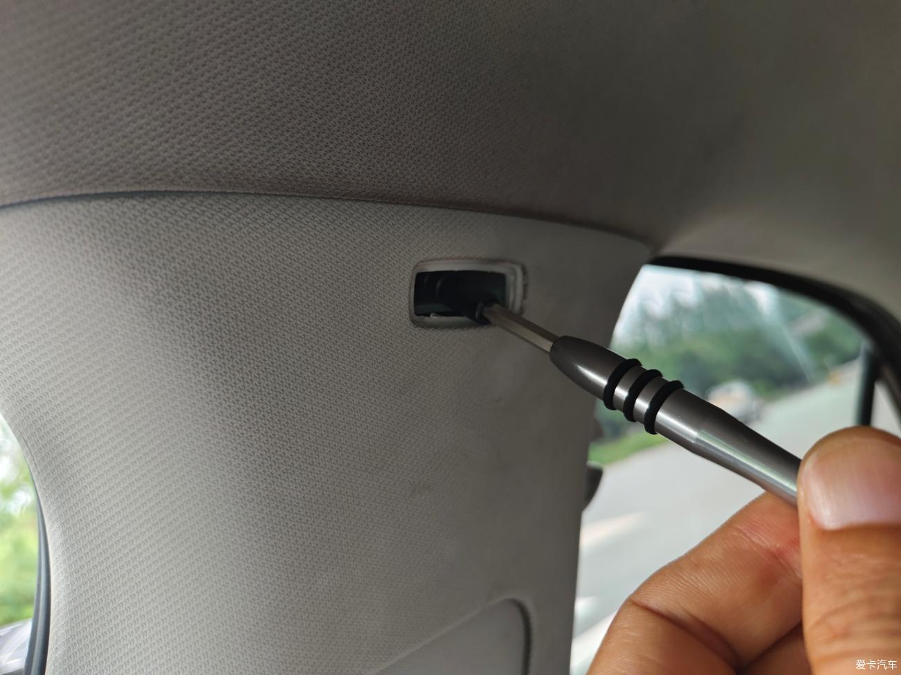

拆顶棚需要先拆周围一圈的固定附件。先从拉手开始。没有专用工具,撬开饰盖,一字螺丝刀插入下面的开口撬松下边的金属卡扣并往外拉住。防止它回位。
别松手,用撬棒插入拉手和布面之间防止卡扣回位。下一步螺丝刀插入金属卡扣的上半部分,一撬解锁上边的卡扣,拉手一头就出来了。
按此方法拆下4个拉手。

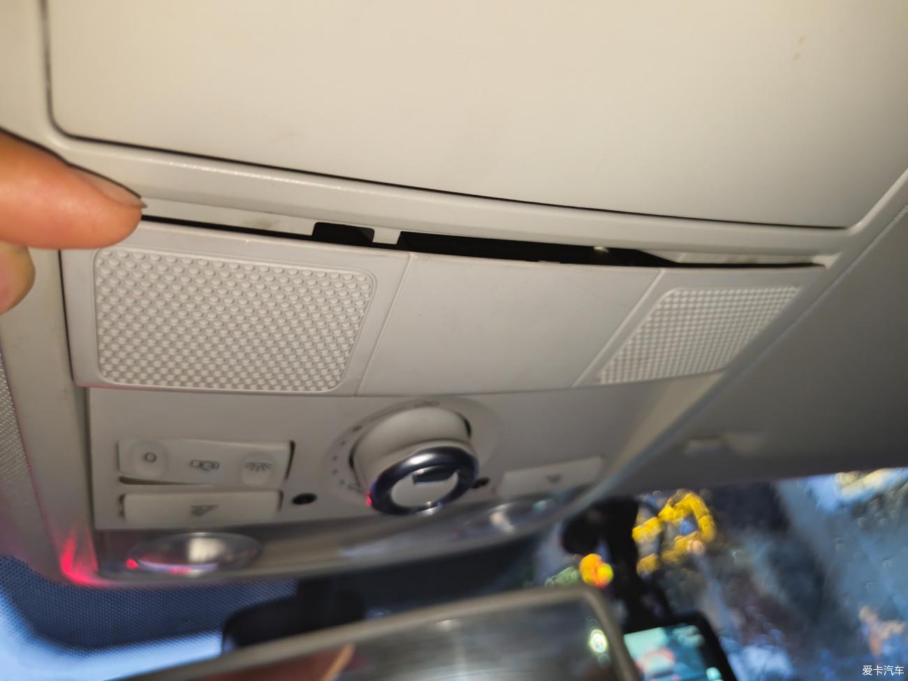

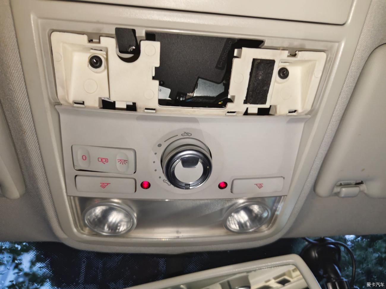

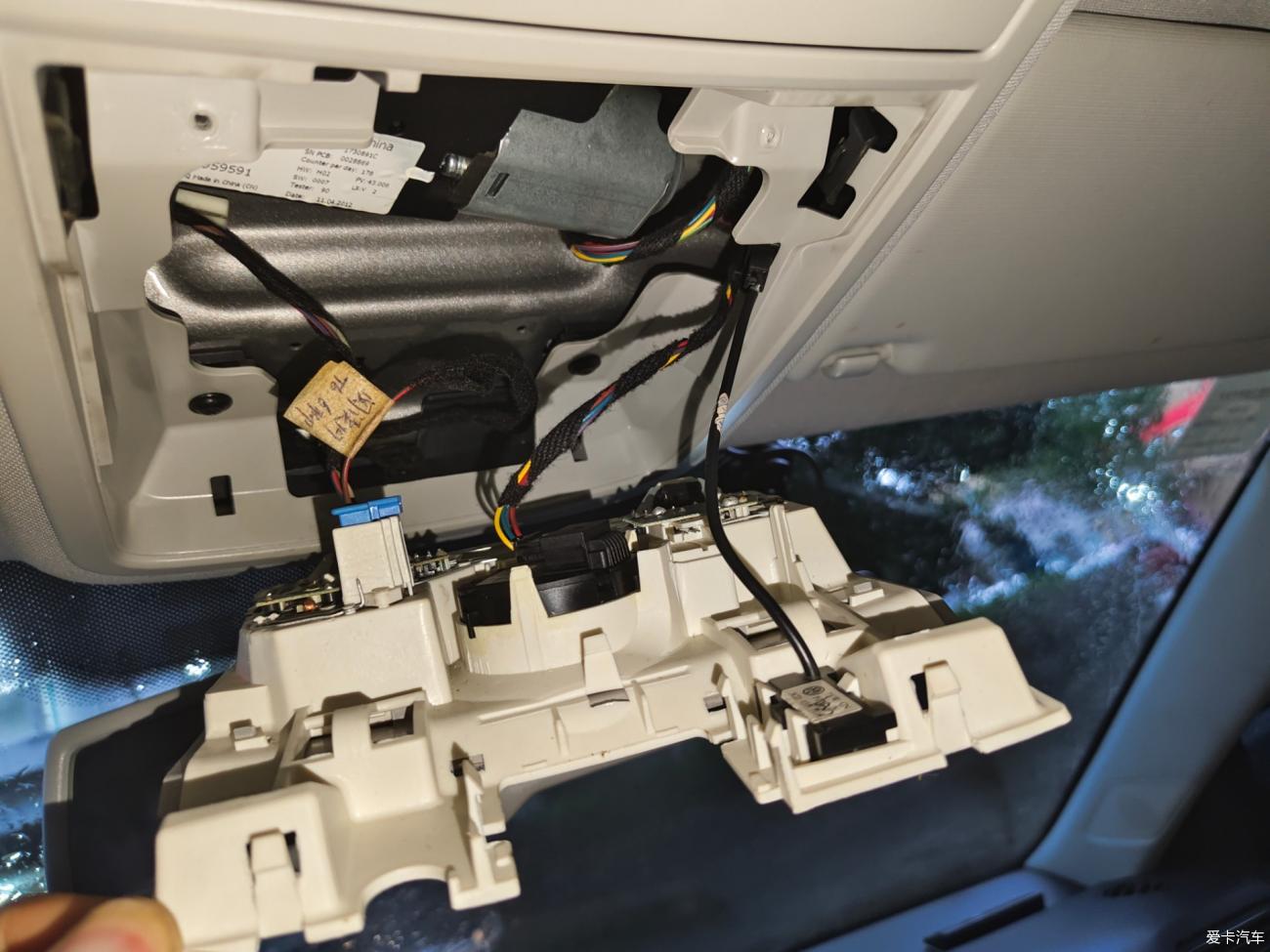

拆前阅读灯天窗开关框架。
两螺丝松掉拆下控制面板

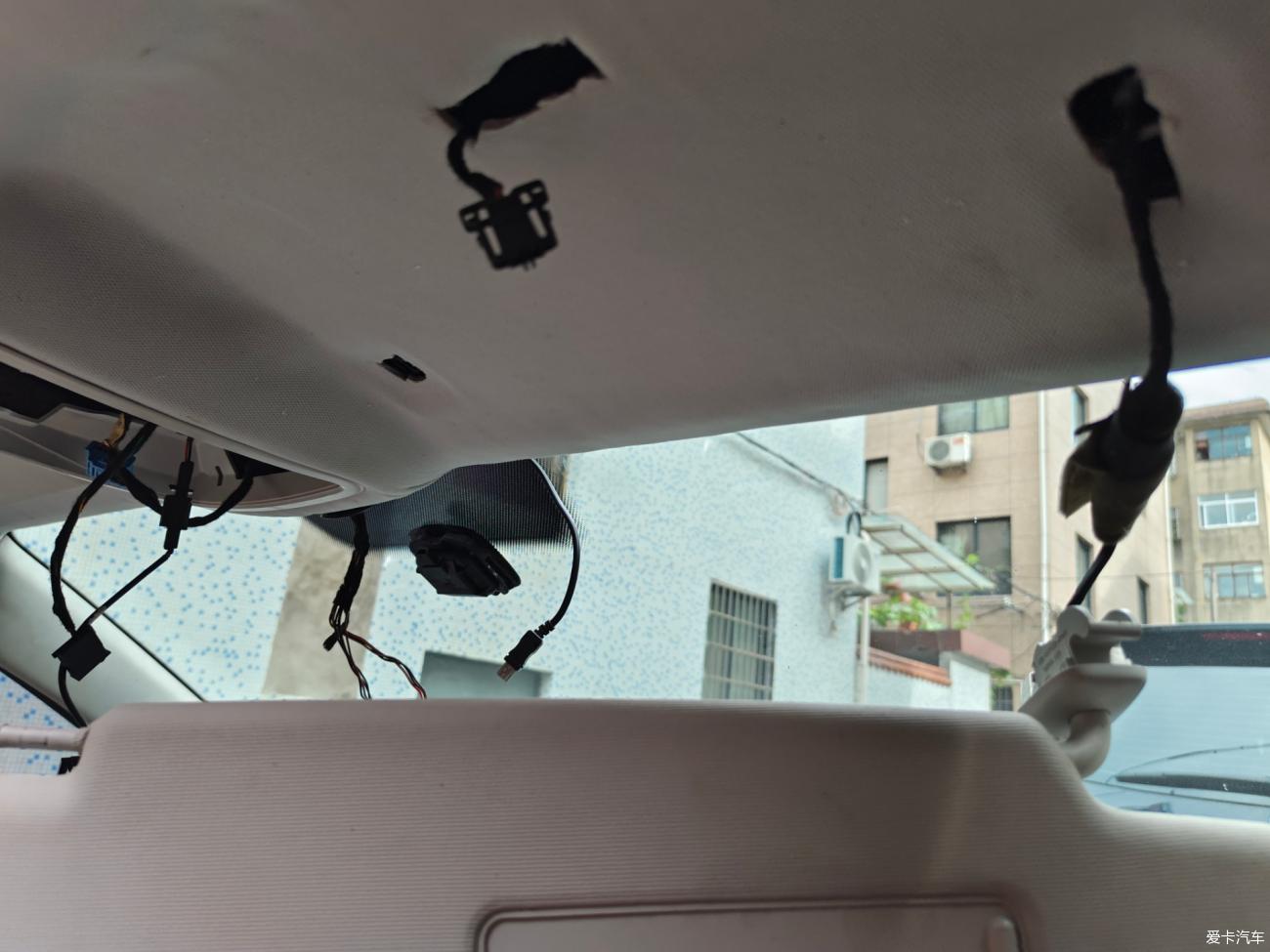

断开所有插头,我这个有后加的蓝牙话筒模块一并拆下。

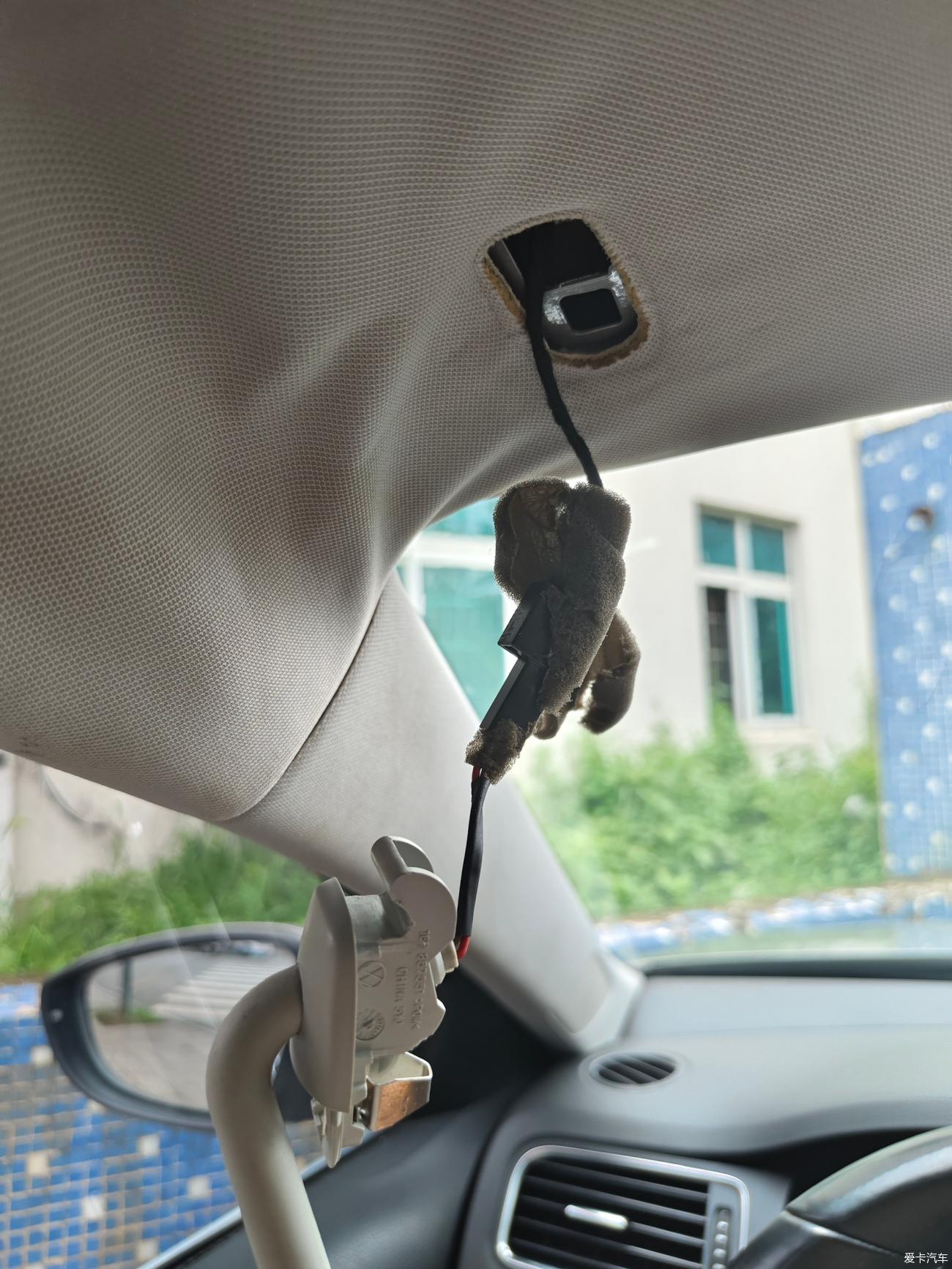

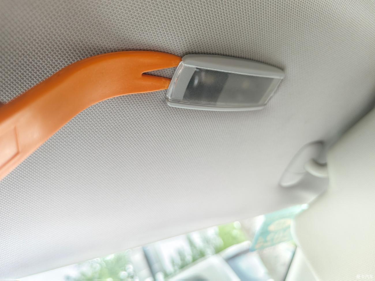

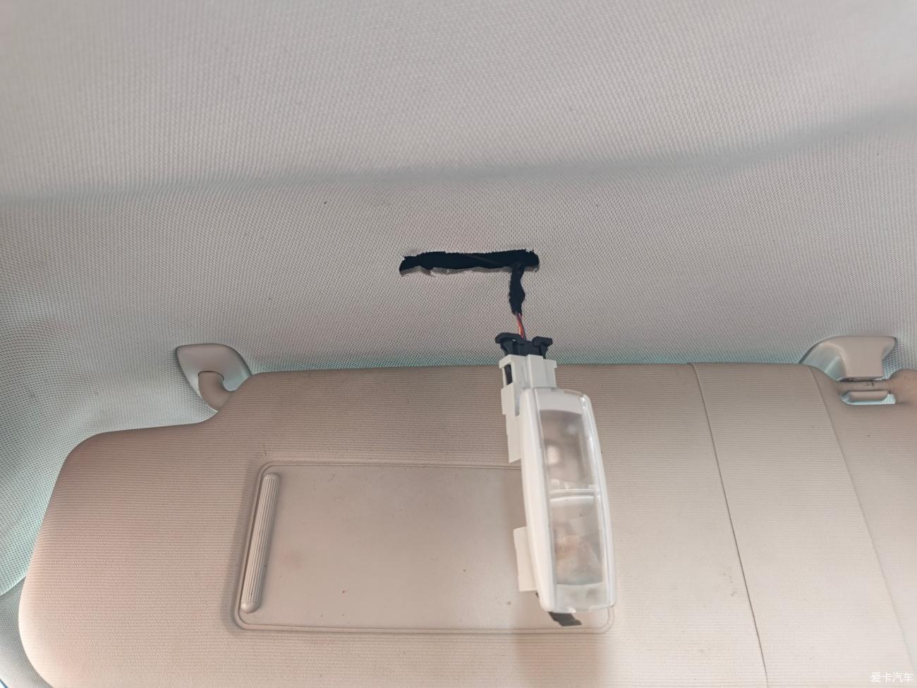

副驾化妆镜照明灯一头往左推撬下一边,往外拉出来。
主驾这边也一样,方向相反。

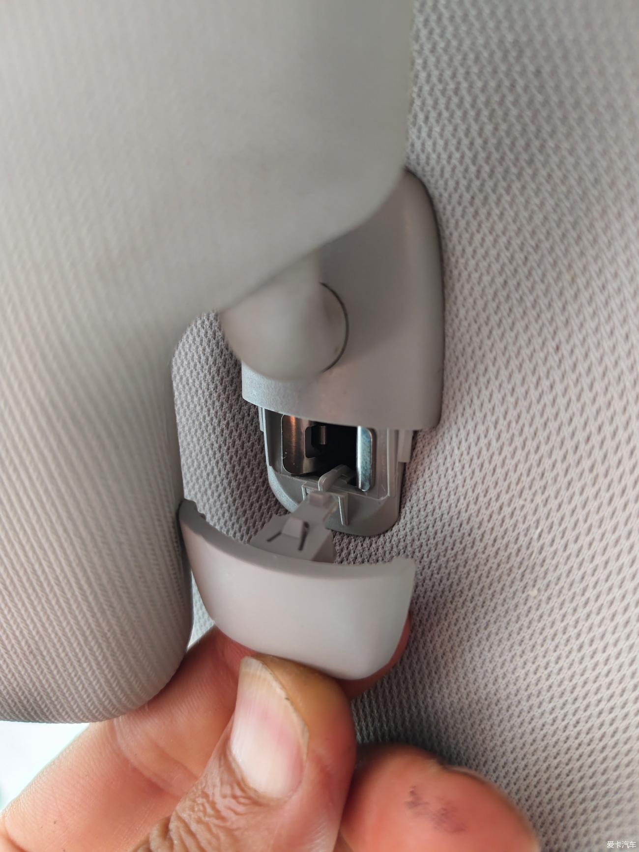

拆遮阳板固定脚,卸固定螺丝,下了螺丝一拉就出了,
这是螺丝的饰盖
金属卡扣直接扳

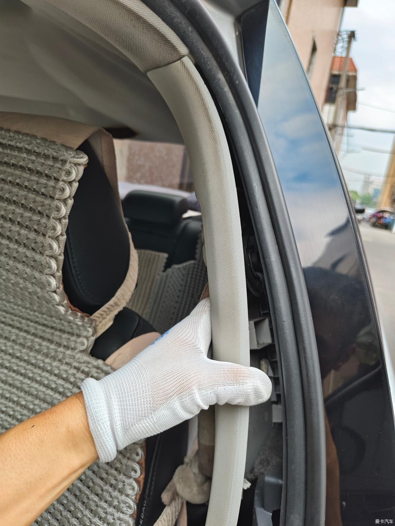

拆B柱上饰板,
一次性的,很容易断
内有一颗固定螺丝
从密封条处扳出。

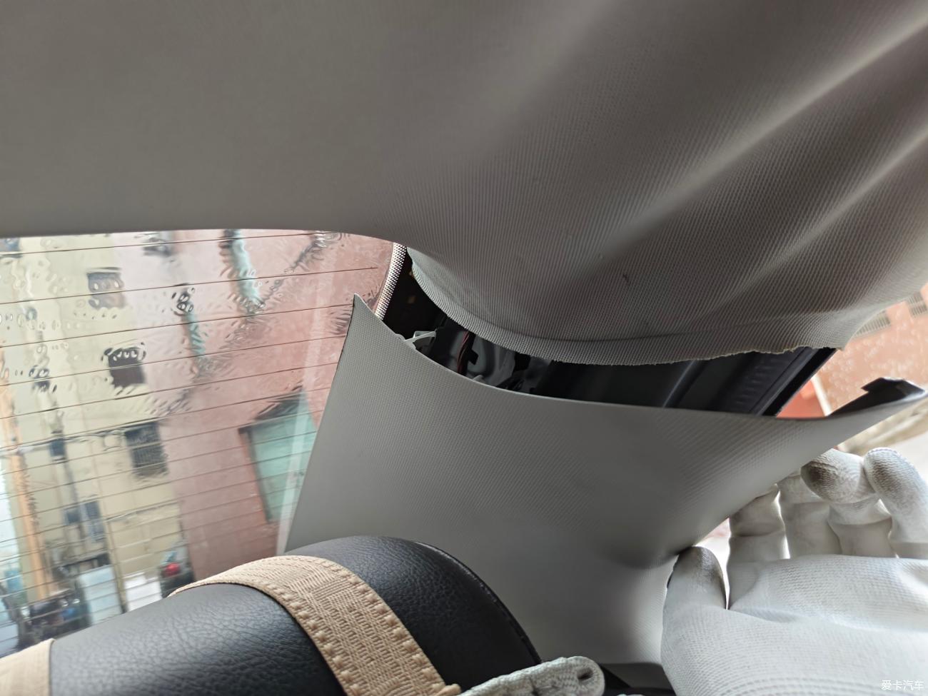

拆A柱上饰板,
拆C柱上饰板,直接扳

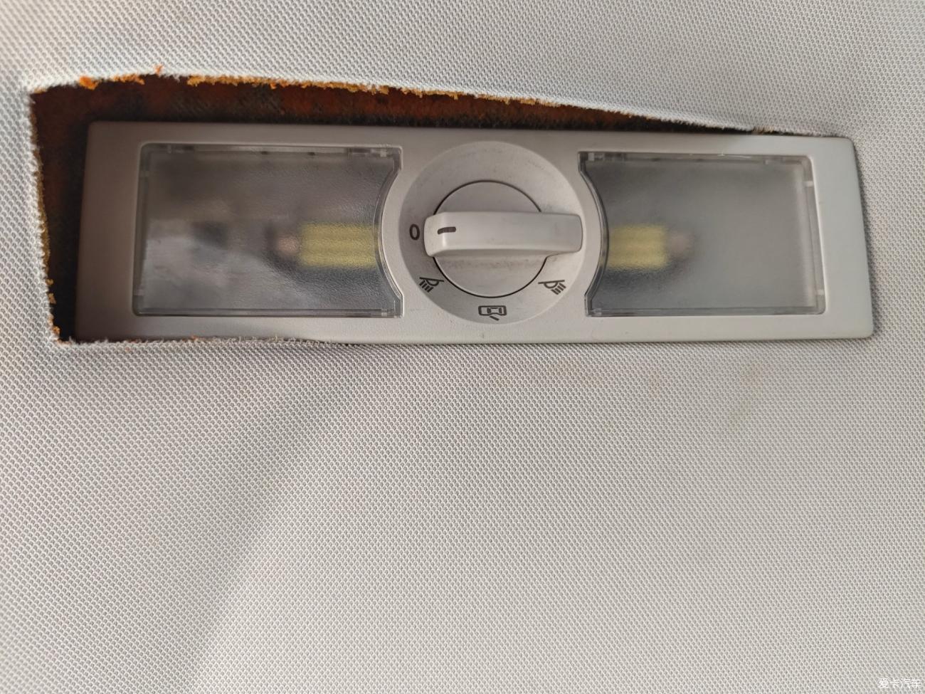

拆后阅读灯,直接撬。

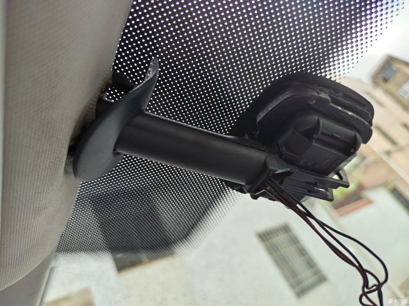

拆车内后视镜及自动大灯雨感模块

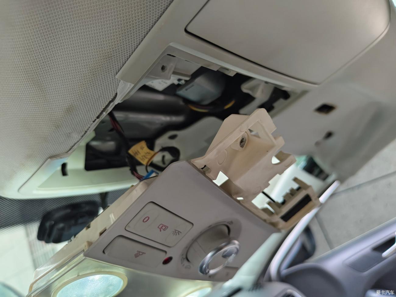

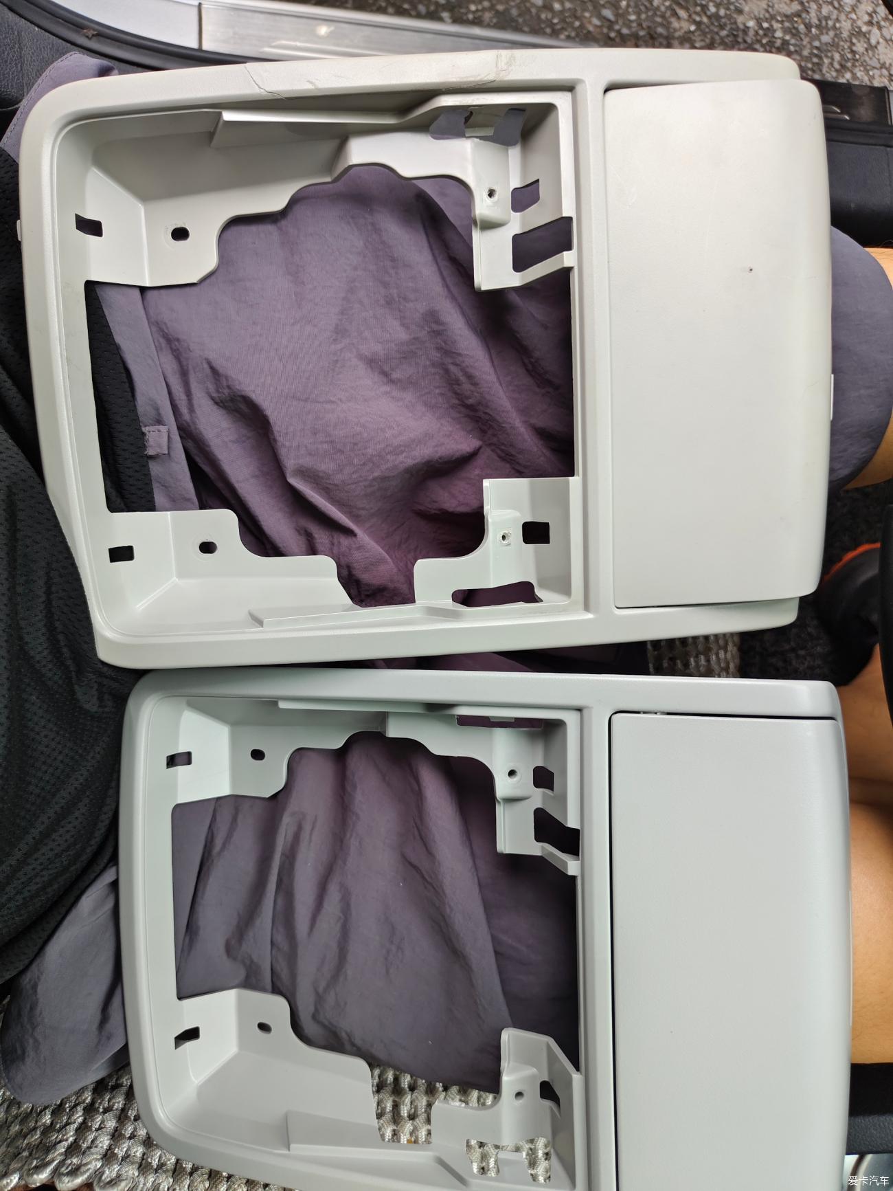

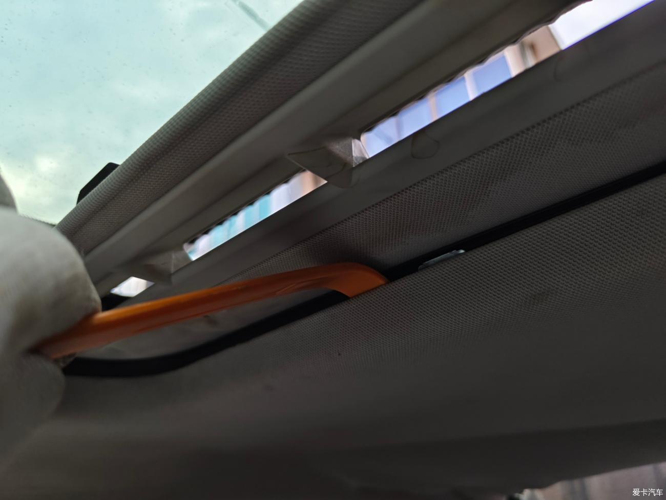

拆天窗饰板框架,找到卡扣位置撬开
前阅读灯框架老化变脆,一撬就碎,后买了个70的原厂的。质量还行。
螺丝脚也碎裂了

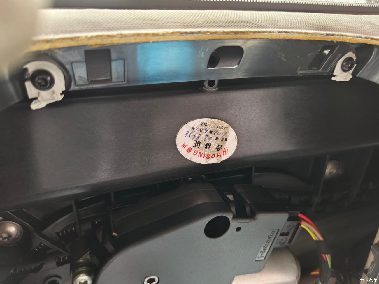

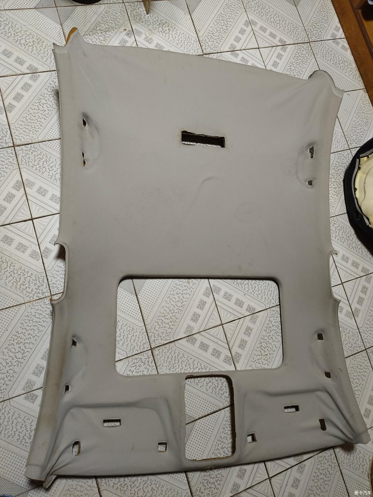

顶棚饰板下来了,应该在之前就要拆掉副驾驶座椅,后排座垫。这样顶棚侧着才能从右后门搬出。

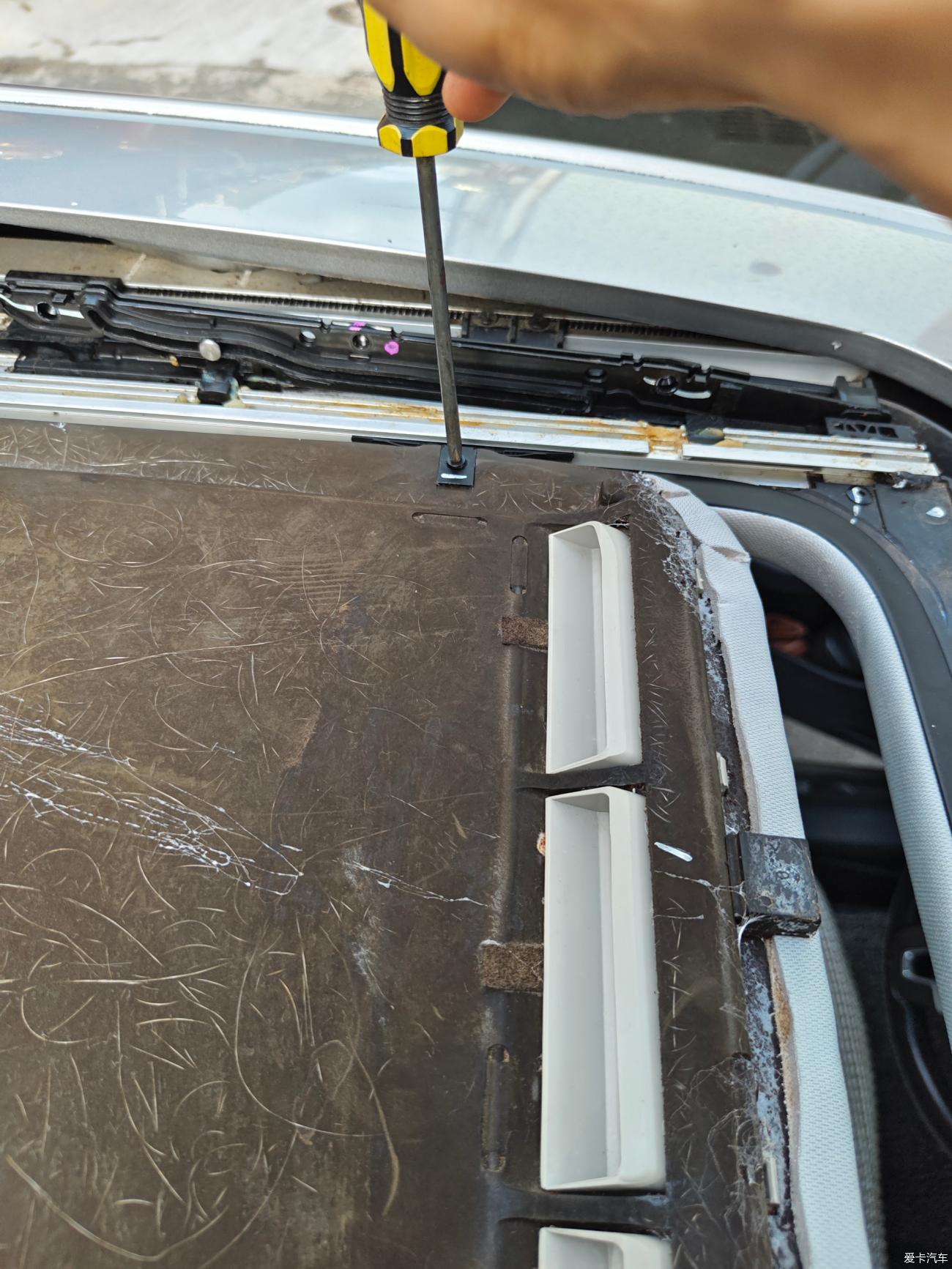

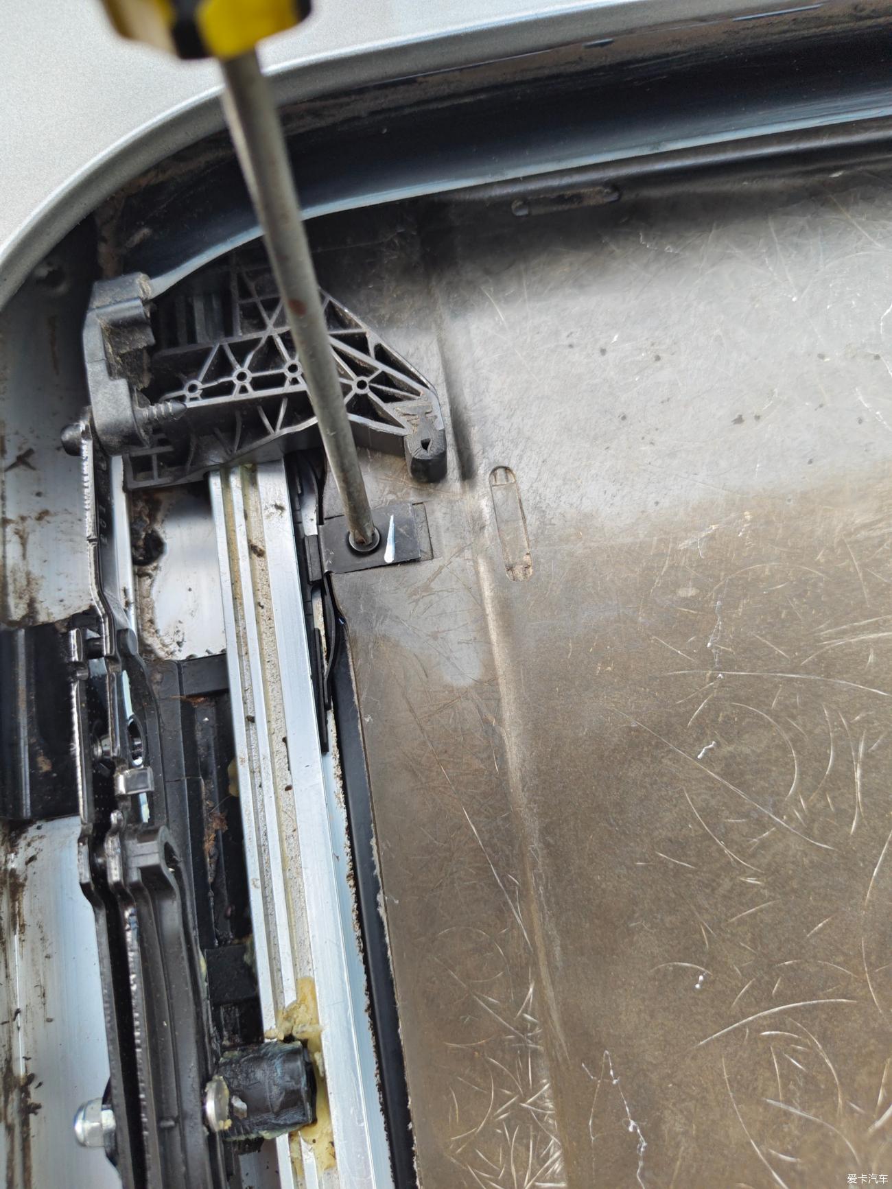

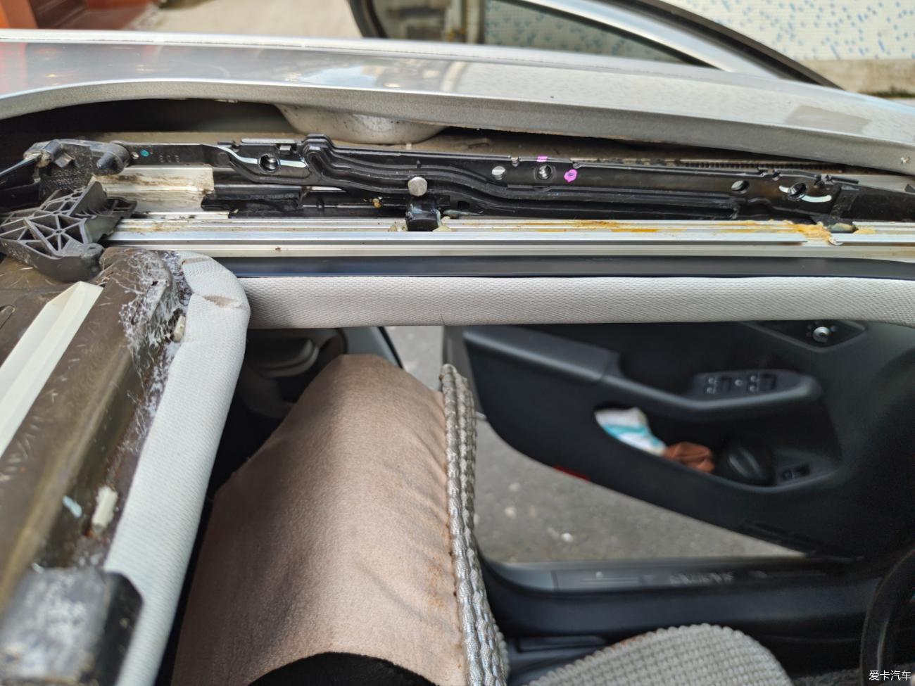

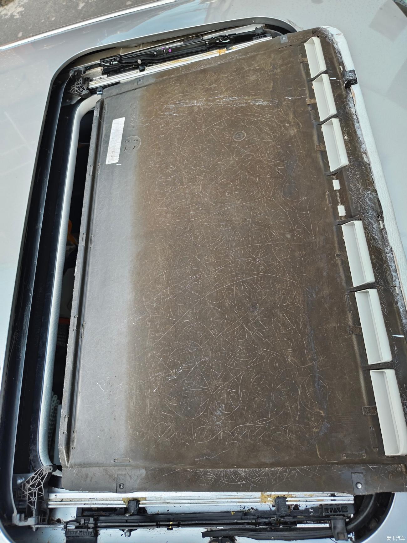

拆天窗遮阳板,先要拆玻璃盖板,翘起天窗拆两边的防尘罩2,拧下固定螺丝3取下玻璃盖板。拆掉导流板11,拆掉遮阳板上的4个滑动弹簧,向前拉出遮阳板。

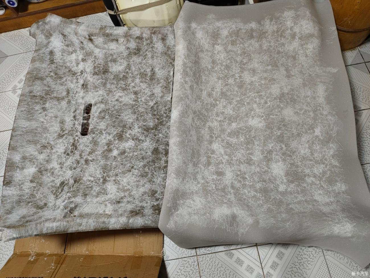

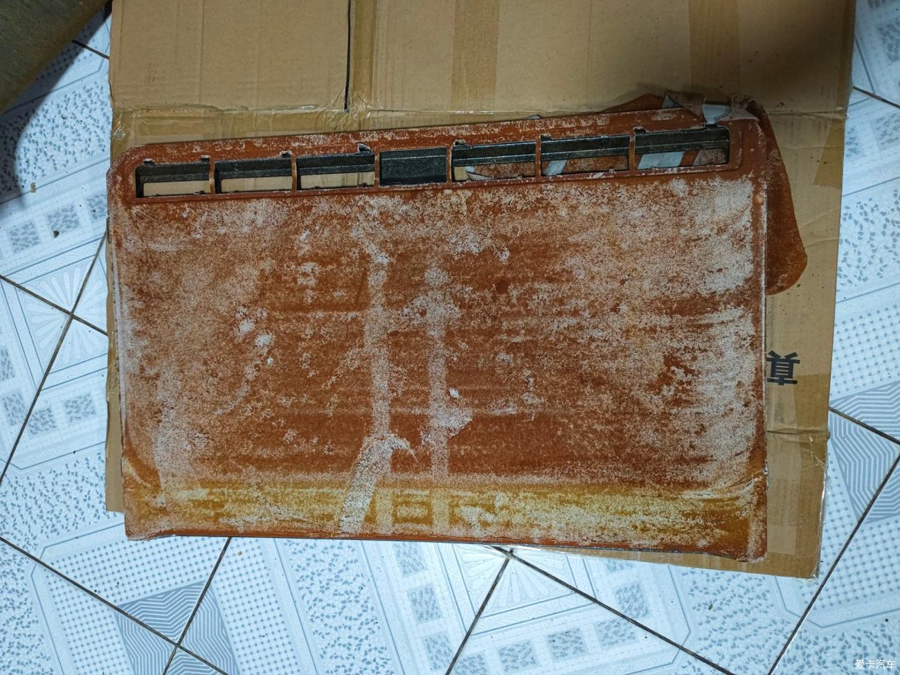

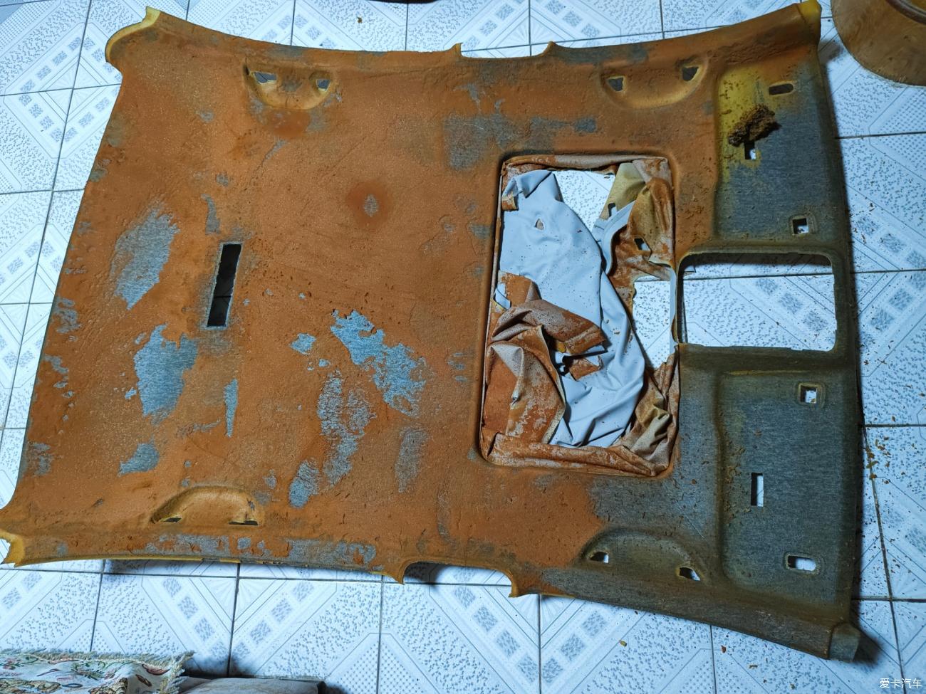

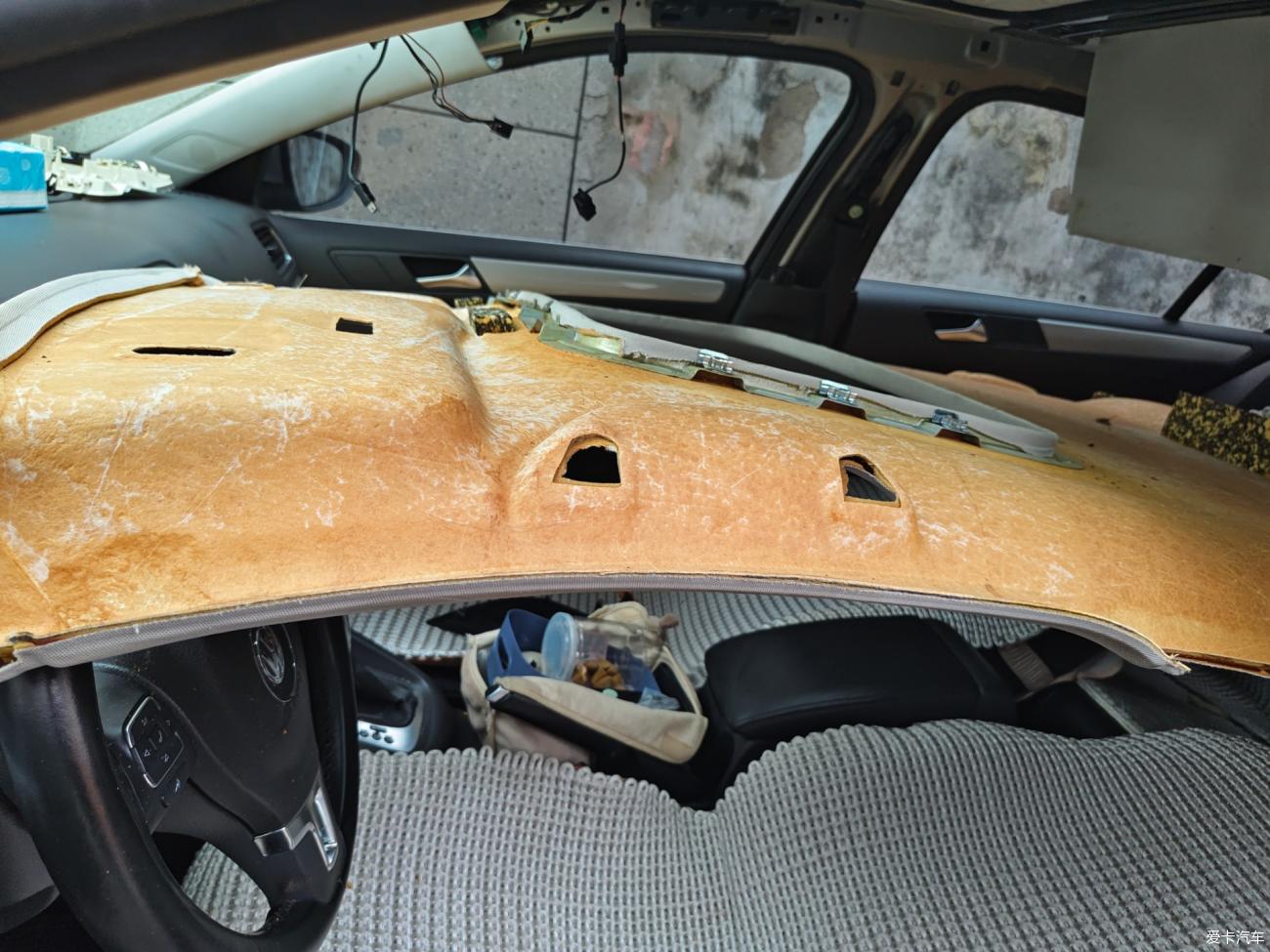

破败的顶棚来到了室内,掉的一地的老化的海绵渣渣。黏黏的很不好擦。
顶棚就是纸板做的在搬运拆装过程中不要折弯,否则只能买新的了。
海绵象化掉的红糖一样,碰哪里粘哪里。用不锈钢丝清洁球擦掉就的海绵。
遮阳板也处理干净

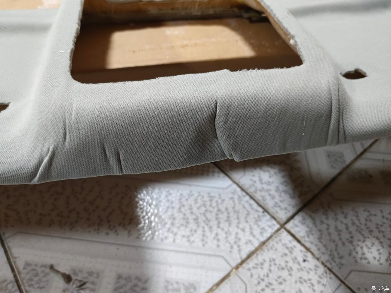

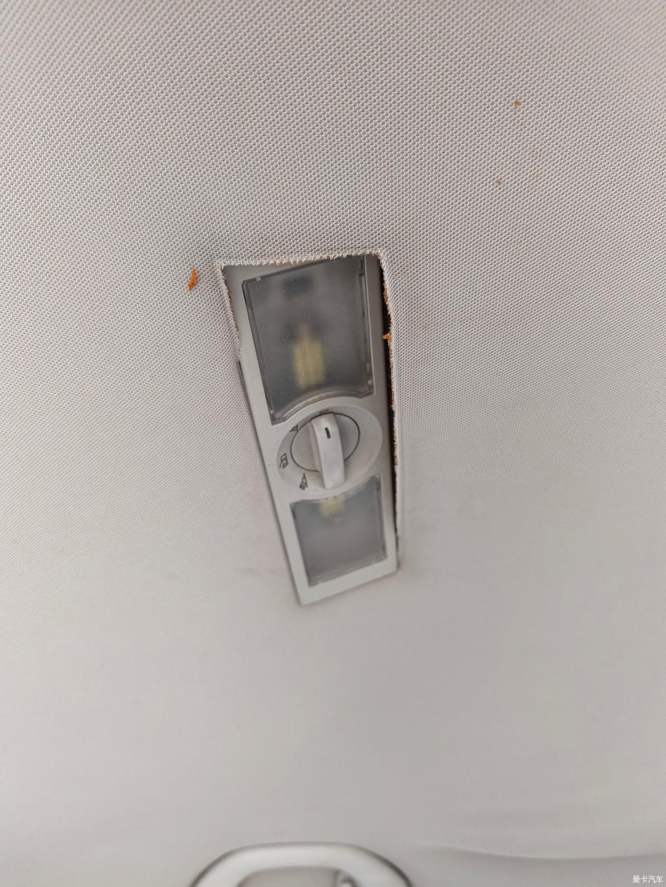

基本完共。前阅读灯处隆起比较高,怕布拉伸不够,放松了布量。阅读灯前后部分的起皱褶了。其他的还看的过去。
败笔处,还好在前挡位置看不到。
装车,按原来拆的倒序安装。先固定后边后排的固定卡扣,再c柱到b柱,a柱上饰板,就能撑起整个顶棚了。从原来的孔位掏出线束。

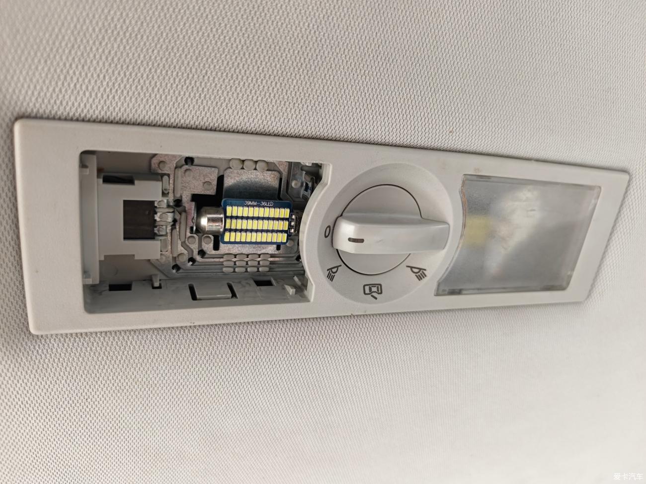

后阅读灯换了led的灯泡。
接好线直接卡进去
天窗饰板由于海绵比原来的厚实,觉得推拉重了。
四个弹簧原位固定好
固定玻璃盖板的三个螺丝位置窄不太好拧,尤其是最里面的,先固中间的螺丝,再调节玻璃盖板前后跟车顶的高度。前面跟车顶齐平或略低于1毫米范围内。后面跟车顶齐平或略高于1毫米范围内。装好天窗后要初始化。往下拉天窗升降开关10秒,天窗自动开合一次完成。
