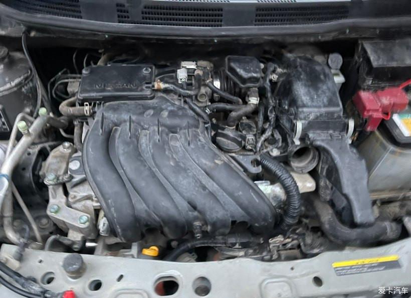

废了老大的劲,买了两套工具,大飞扳手、小飞扳手,中飞自己有,买了带磁的火花塞套筒,买了加长杆
卸节气门附近的线头

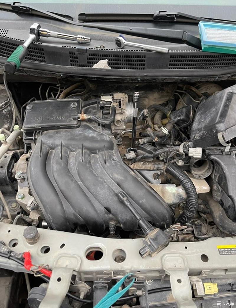

第三个缸里的火花塞,明显不中了,不知道咋回事,火花塞有点湿
新旧对比

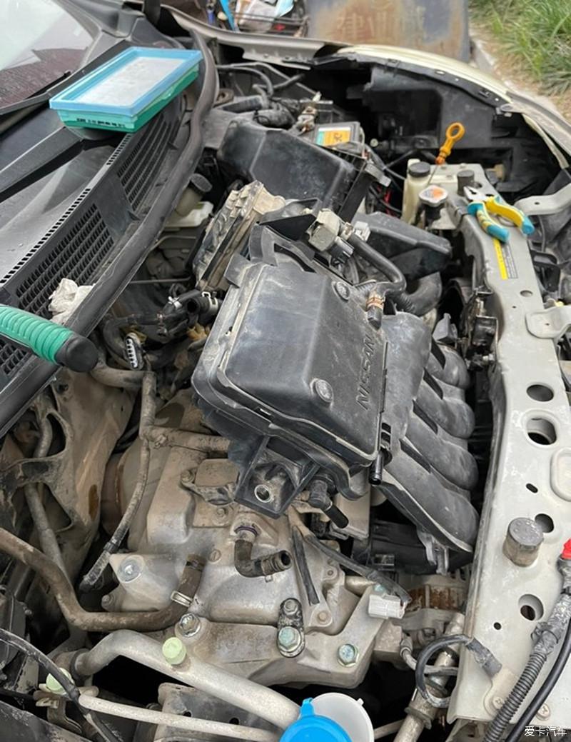

半弯腰累的腰疼,这个进气歧管真难为我了,下面5个螺丝把小飞扳手卸断,又换的中飞扳手,所有螺丝卸完,这个进气歧管搞了半天清是取不出来,就差把水箱框架卸了
没办法,里面这俩只能这样卸了,卸一个装一个
没有扭力扳手,就凭感觉上,感觉拧不动了,就不拧了
换完火花塞,把节气门附近的管子都接上了,发现火花塞线圈的电源线没插,拆了重新拆。又倒腾一遍
