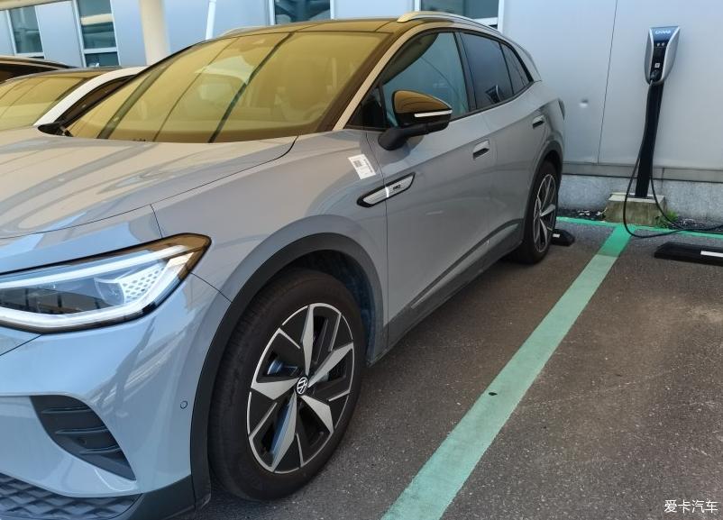

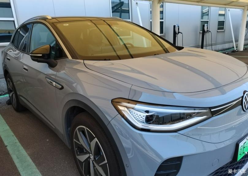

但是,质量再好的汽车玻璃,尤其是前风挡玻璃和天窗玻璃,都可能出现因外力撞击导致的裂纹现象。这可以说并不少见。而我的ID4,就不幸地遇到了这个情况!
或许是因为高空坠物,或许是因为路上高速袭来的石子.......发现天幕裂后,我第一时间去了4S店,并认真进行了检查。裂纹在外层、极细,而内层没裂,不会出现漏雨情况。 在得知无法修复玻璃只能更换后,我及时出险。新天幕玻璃需要从外地调货,大约2周内到货。
由于每天照常开车,无法避免的震动和摇摆。很短的时间,裂纹明显变长,达到1米多长。幸好天幕玻璃及时到货,立刻开去4S店更换。
分享天幕玻璃更换的要点: 1.不需拆任何内饰,从外面切开旧的天幕边缘后取下,粘贴固定新天幕玻璃,仅需半天即可完成更换。换完后注意检查内饰有无破损。 2.换完天幕玻璃后,车辆要至少静置2天。3天后即可撕去固定玻璃的透明胶带。 3.换完天幕后最好在室内放置,避免淋雨和暴晒。 4.注意清理车内座椅和地板上残存的黑胶颗粒和粉末,开窗通风。
真的没想到,ID.4更换天幕玻璃,如此简单快捷!周五把车放到店里,当天就换好了。周末在4S车间内静置两天。周日下午去取车,即可开走。完全不影响周一开着ID.4上班。
周二,撕掉玻璃上的透明胶带。周三,好好洗了洗车。打开遮阳帘,恢复如初!
