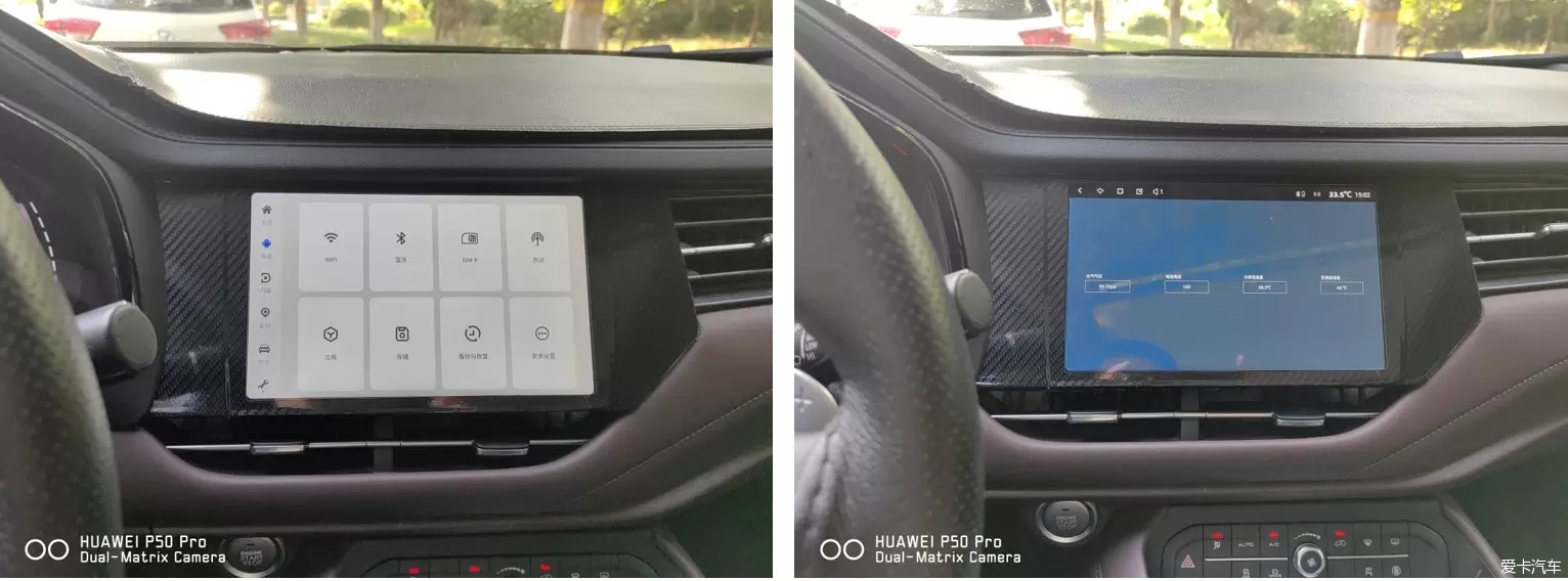

改装之前,先留下几张照片留作纪念,用了三年完好无损的原装车机

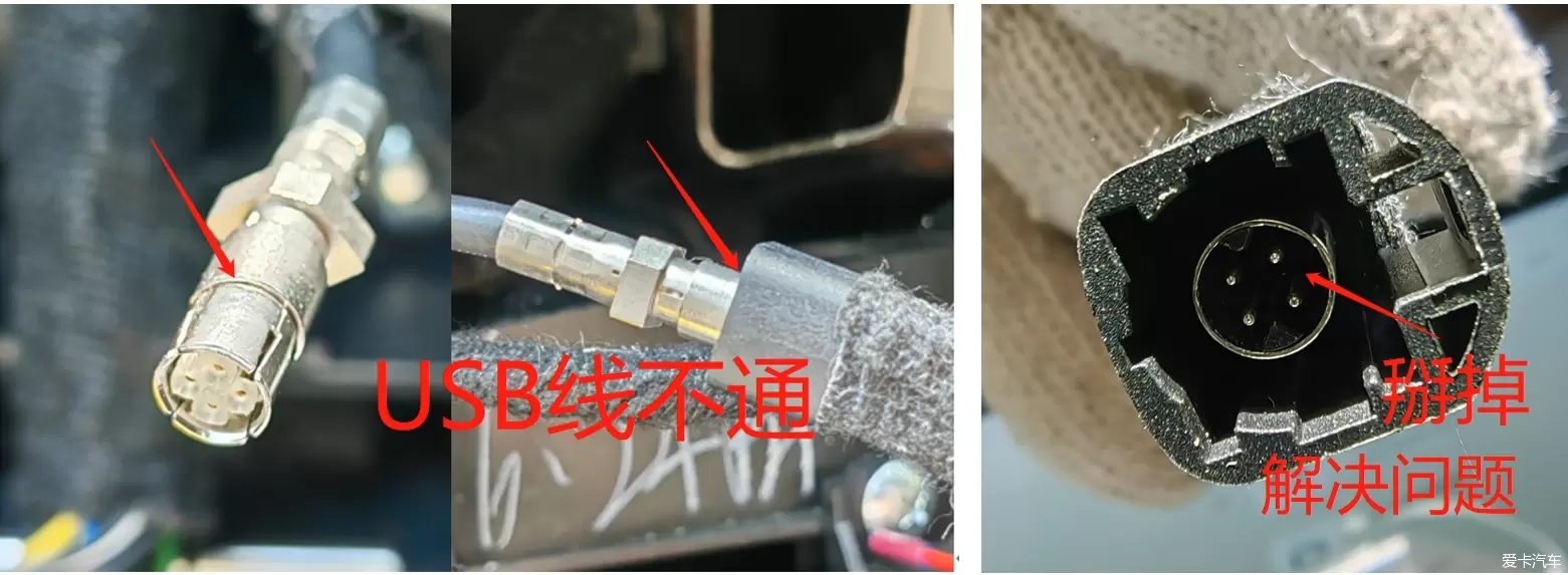

觉得19款F7应该注意一下的是,原车机的USB线和新车机的尾线不匹配,把原车机插头的外壳拆掉对插,但USB不通,所以应该是梁山车机的尾线做错了,所以直接把尾线的定位三角掰掉了碍事的一个。
测试没问题了,往回装,发现新车机的外框比原车机要大,个别地方特别紧,硬塞进去了,等后续再改膜的时候,打算用磨光机磨一下。按照原路径将中控面板和仪表罩装回,送电点亮,撕掉保护膜。

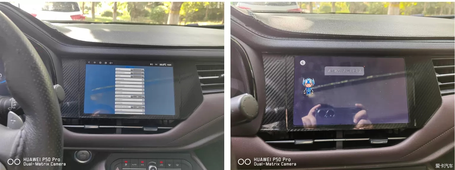

开机测试
接下来就是开机新车机的操作画面
说一下倒车影像的问题,按住左边的模型,可以调整位置,将两个车模重合,双指可缩放车模。右边按住可调整倒车轨迹线。
车机主页面
