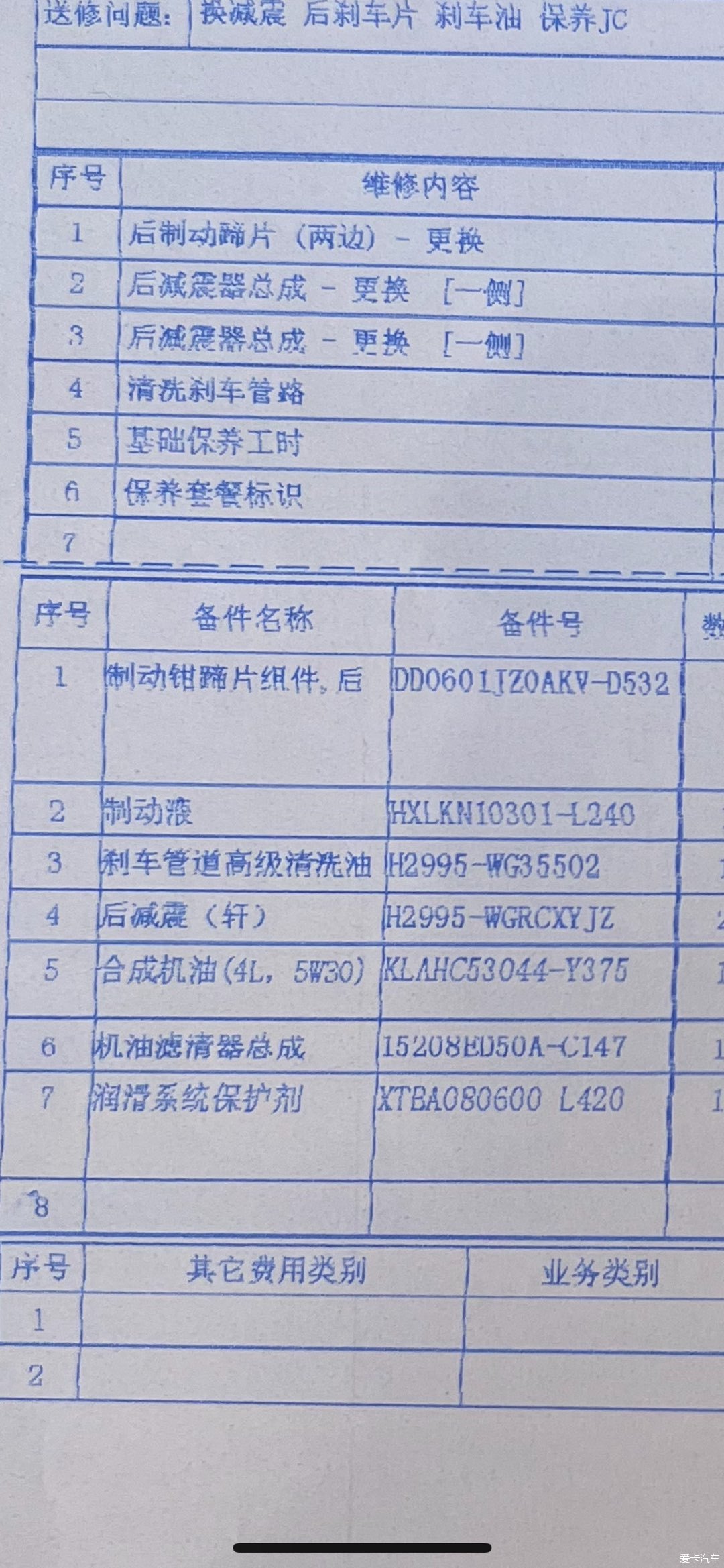

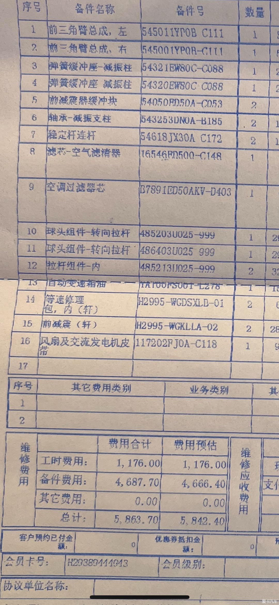

经过再三考虑,对小白还是去4s店吧,看了很多评论,外面的店很多说是原厂件其实都只是正规厂家配件,不同于原车原厂件,所以最后去4s
换了皮带、转向连杆、下摆臂,前减震器,后刹车片,换刹车油,减震器顶胶等等一堆,花了六千多元,感觉比较明显的值,就是换了前减震器。
乘坐舒适性提高很多,过弯车子没那么晃荡,后来又把后避震器也换掉了。两对避震器都没有原厂件,用的品牌件,性价比高。
建议老车的朋友可以考虑换减震器,恢复车子舒适性。后减震器感觉可以不用,换了改善不大。
其他配件都是损耗件,不希望经常拆修,所以一次性把相关的配件都换掉了,包括半轴防尘套等等。
最后是换了的配件清单
