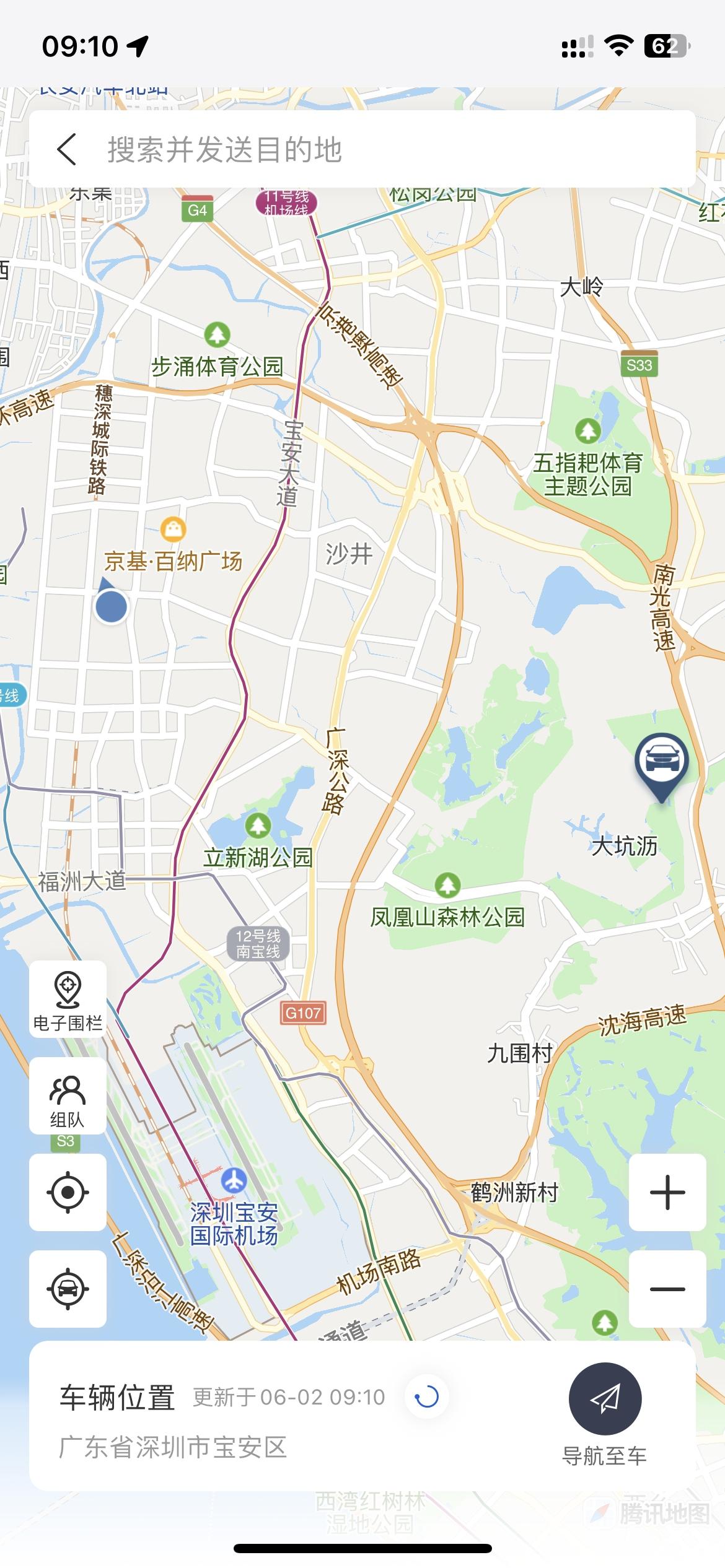

?        在提车半个月左右,就发现车载PGS功能可能是有故障了。一开始是发现在智导互联APP上无法准确定位到车辆位置,就在车里却用导航至车发现相差14公里左右,基本上来说车已经飘了,飘忽不定不知道在哪了。如图片。于是我就尝试开起车载导航,发现车载导航完全无法定位,如视频,右上角的GPS指示标完全不在工作状态,正常如果它有在工作的话应该是会一闪一闪的状态。在这里状况下如果用车载导航的话你会奔溃的,因为车子已经不知道自己在哪里了,实际在的位置与车载导航上面的定位完全相差14公里,里。

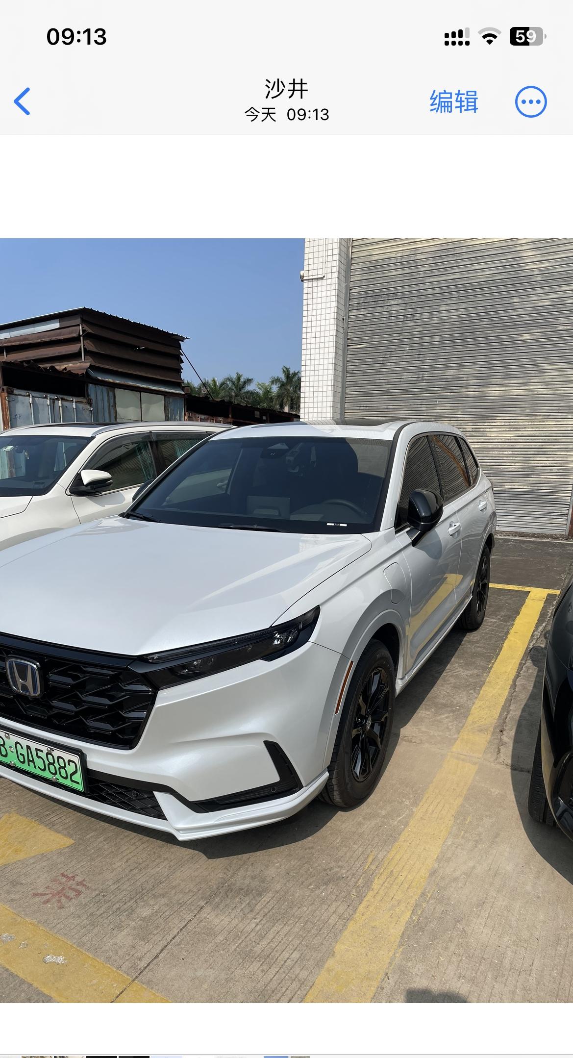

我刚从4S店回来。给我的结果是我前档不是贴的原厂的膜,贴的比较好的膜影响了GPS信号。我反问为什么手机的信号和GPS不影响呢?不回答。然后给我的方案是要么把膜换掉,要么自行购买GPS天线延长线,把GPS改到天窗旁边。我没理会他们。我觉得他们是在忽悠我,而且这家4S店我觉得技术人员很不专业 。

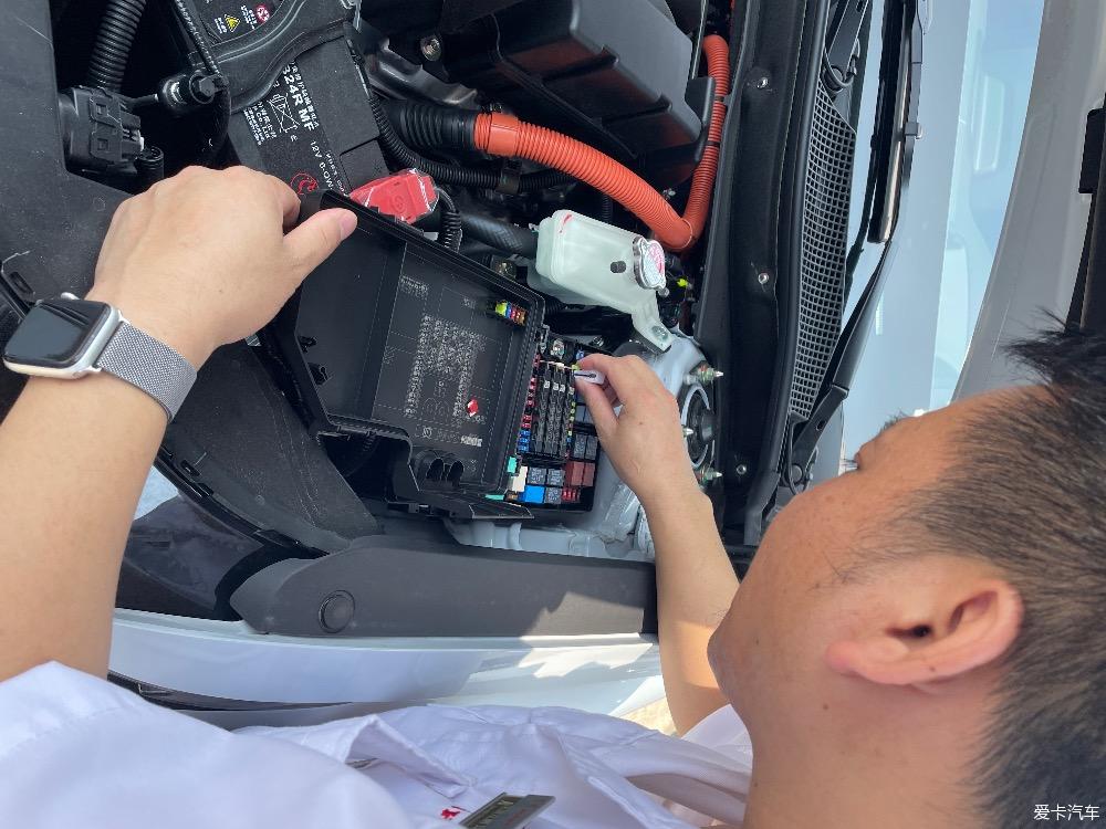

工程师对应保险丝盒子上面的图折腾半天,结果拿反了,真是笑话,图都不会看。
