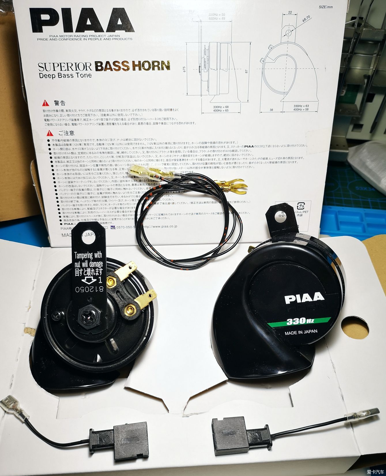

2021年定车~车还没到,在橙爸这货的蛊惑下~买的第一个车用品就是PIAA重低音蜗牛喇叭

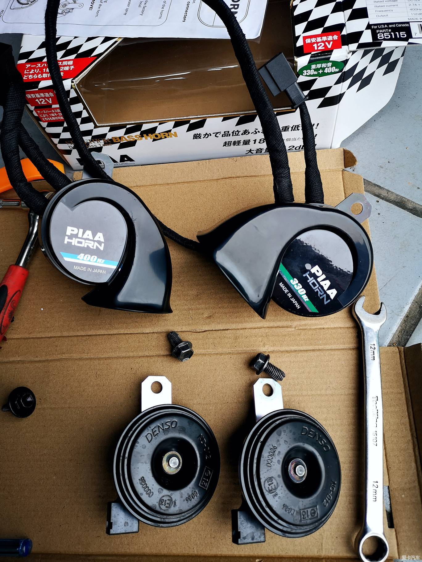

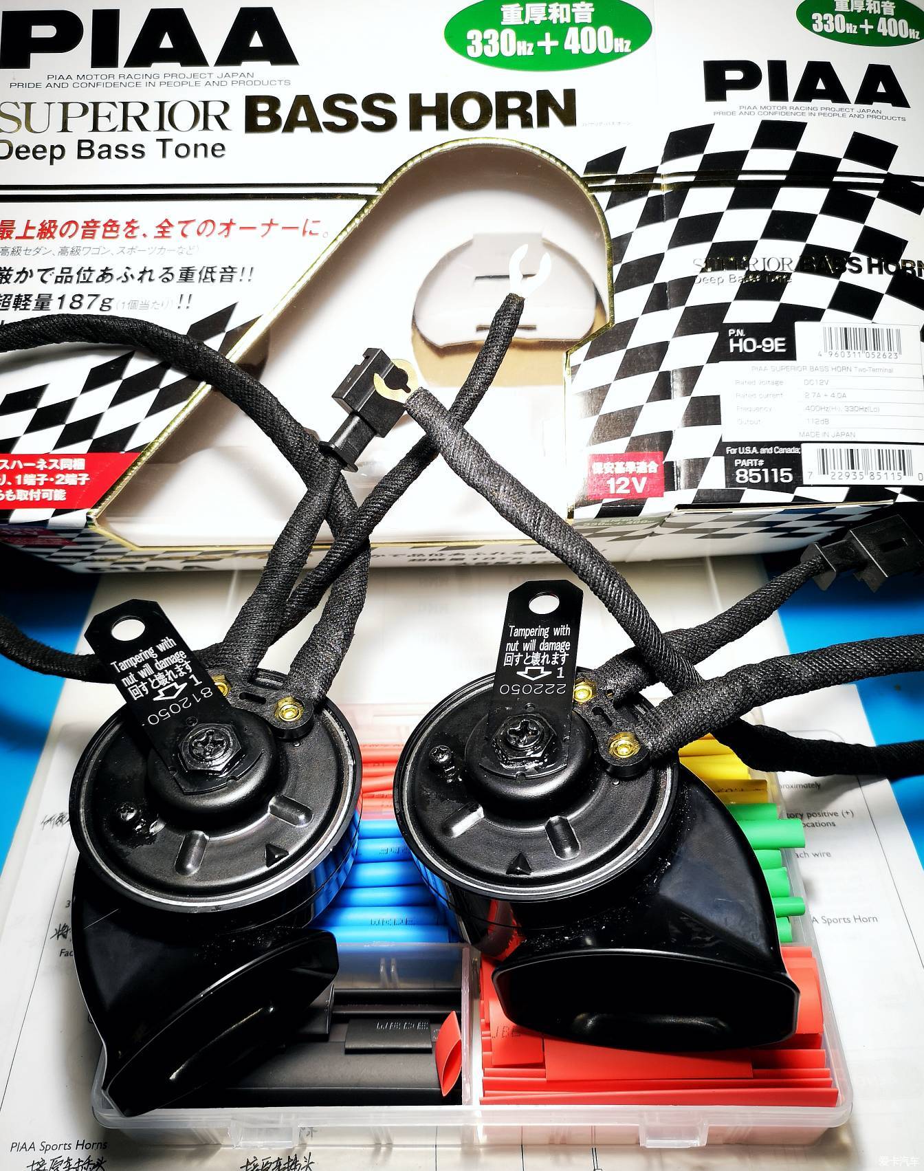

讲真,其实我平时很少很少按喇叭~特别是在市内... 原车盆型喇叭的嘀嘀声尖锐难听,得换~主要手痒想折腾
以前的车换过电装蜗牛,虽然便宜~但电装有个通病: 在高海拔和寒冷地区容易破音或按不响~我被电装蜗牛伤过两次...

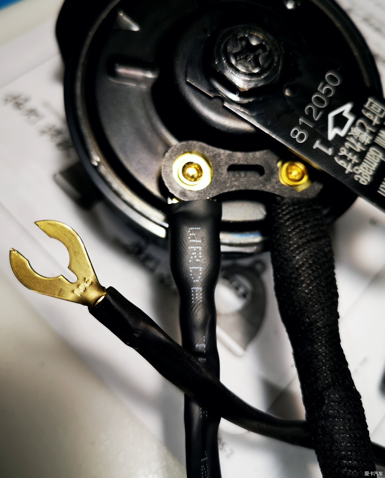

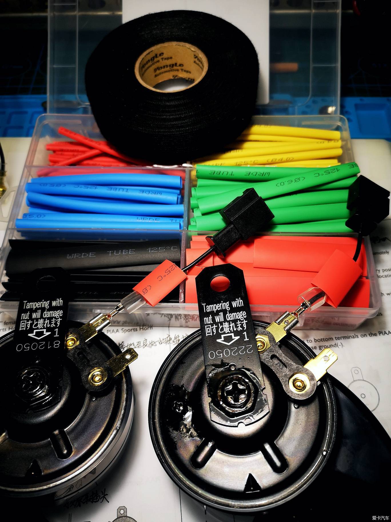

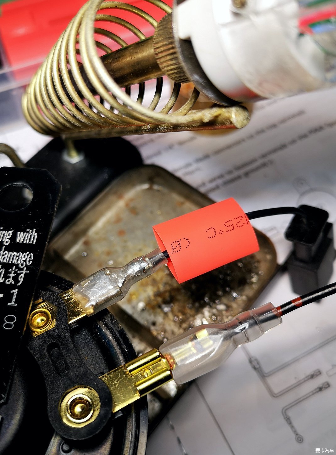

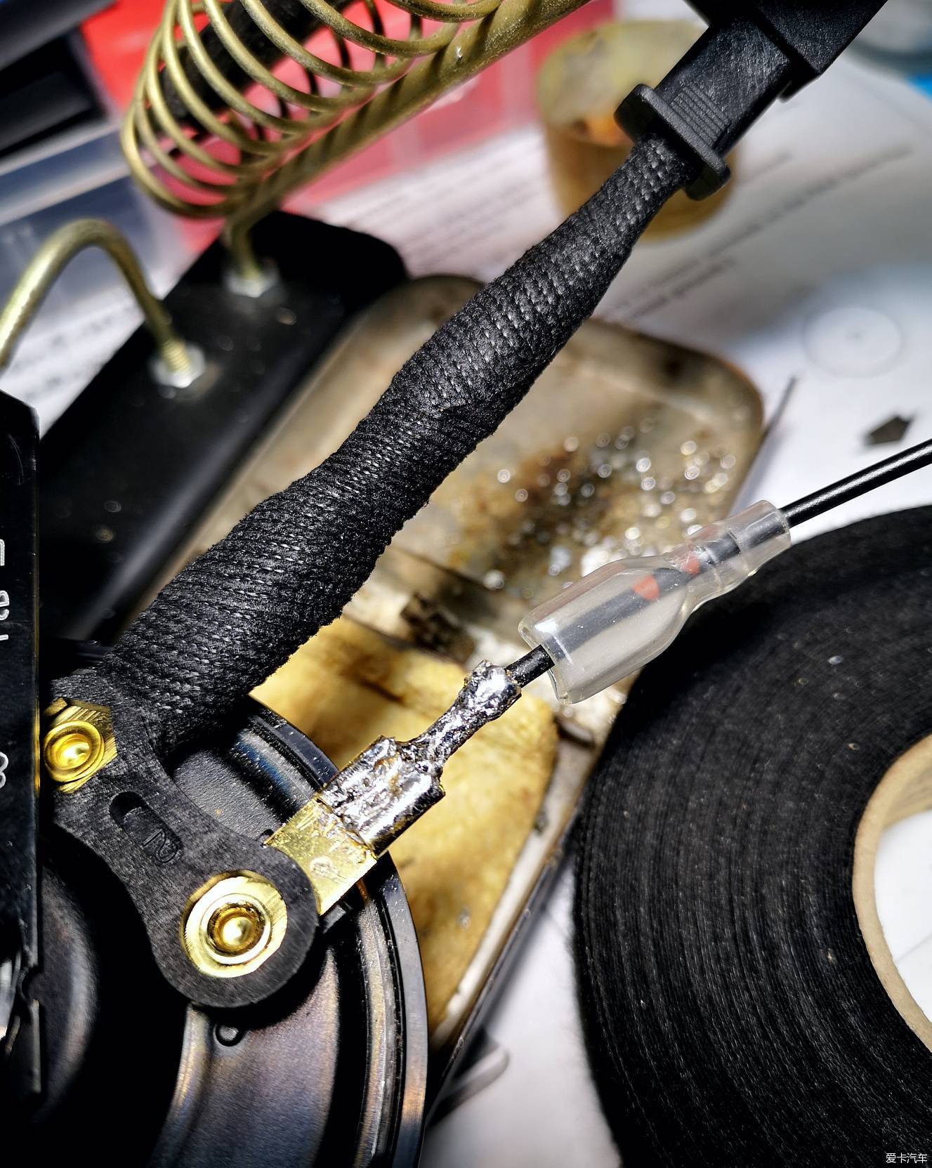

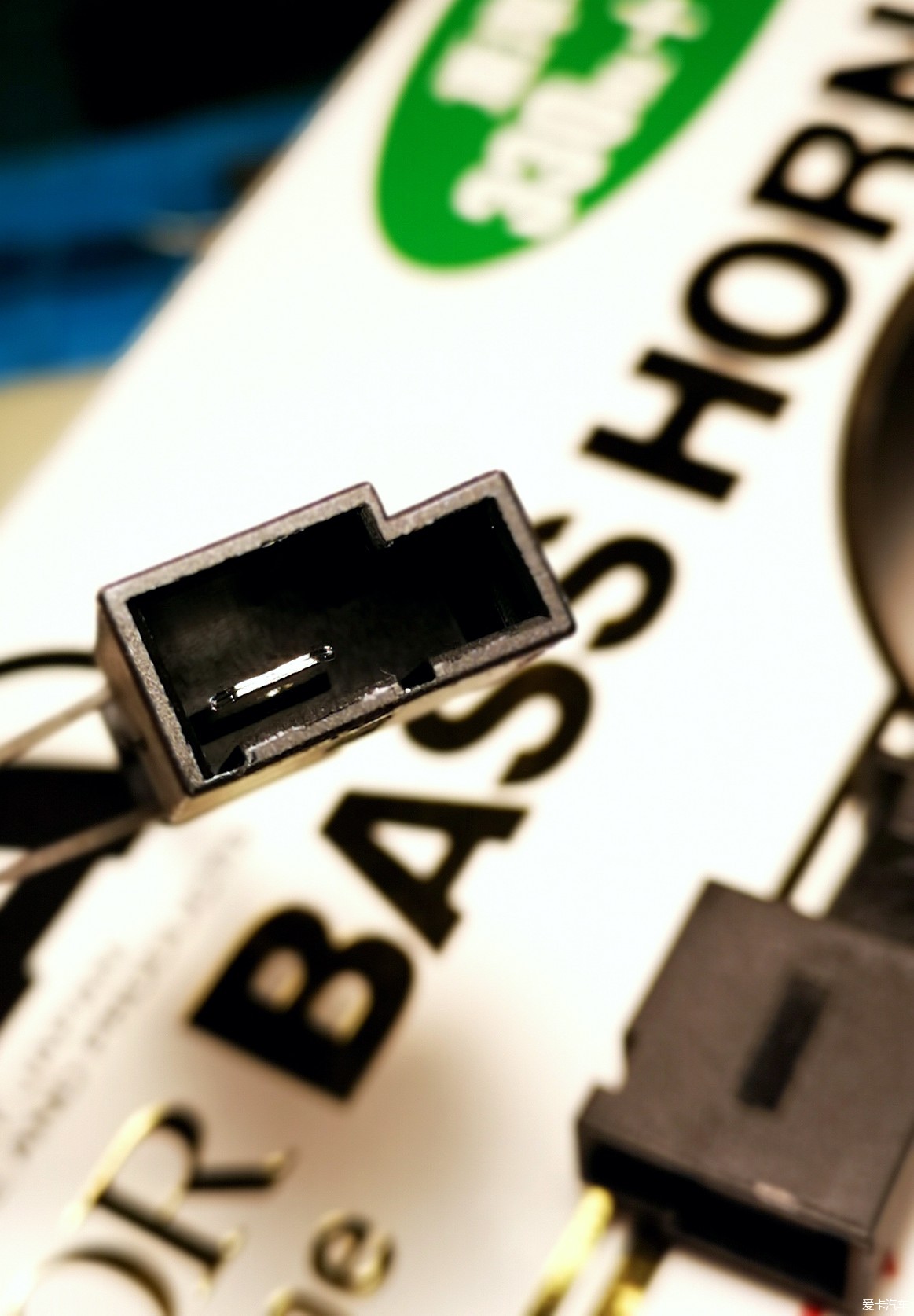

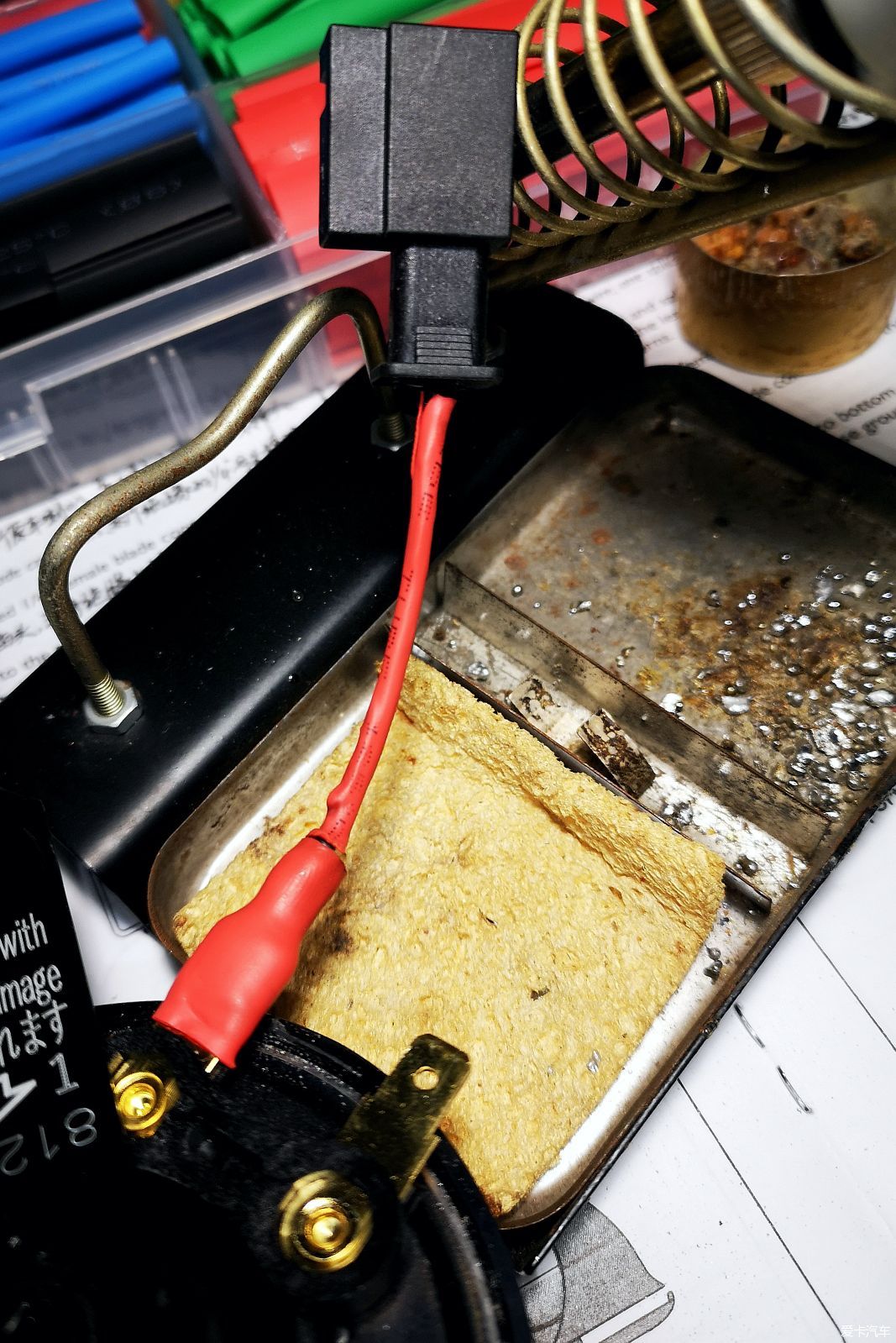

卖家配了转接线~可无损插上就使用,为了防止接触氧化~松动,我直接把转接线与喇叭的正负极插头焊死了~主要手痒想折腾

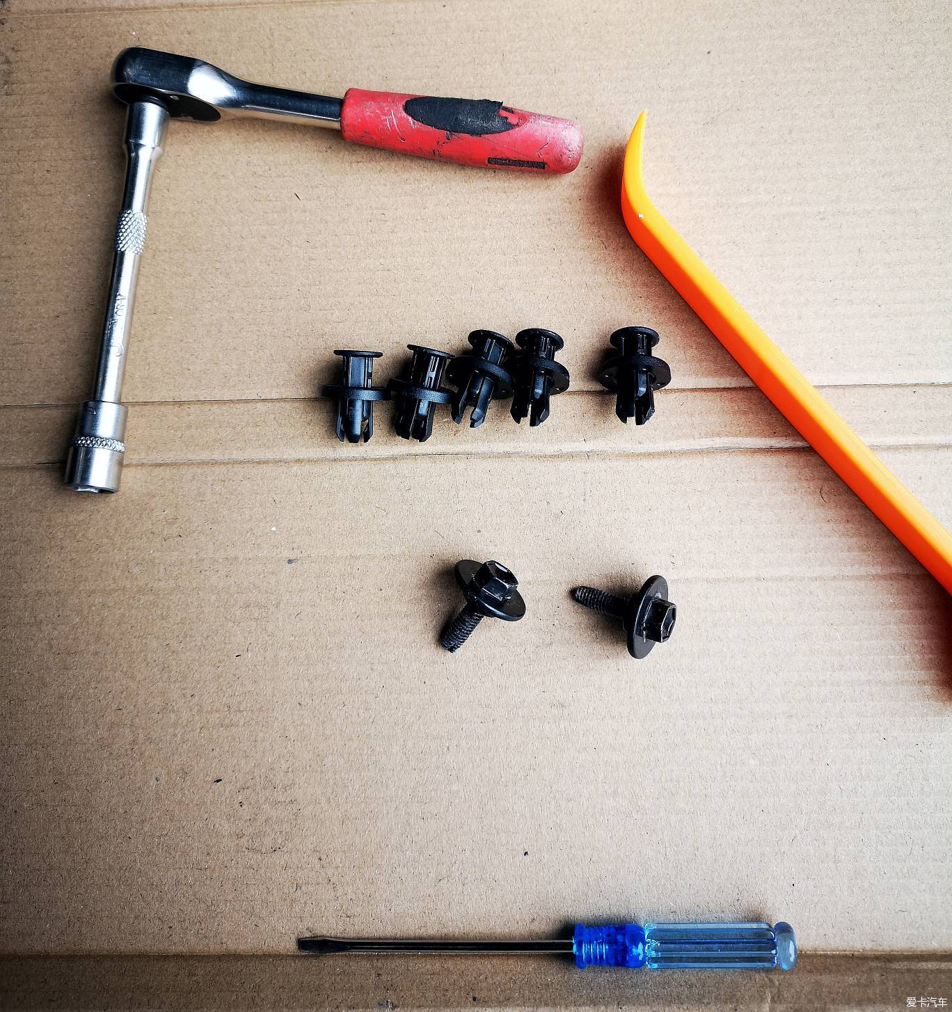

来自 爱卡Android版 发表于 2023-04-18 15:38    IP属地:未知

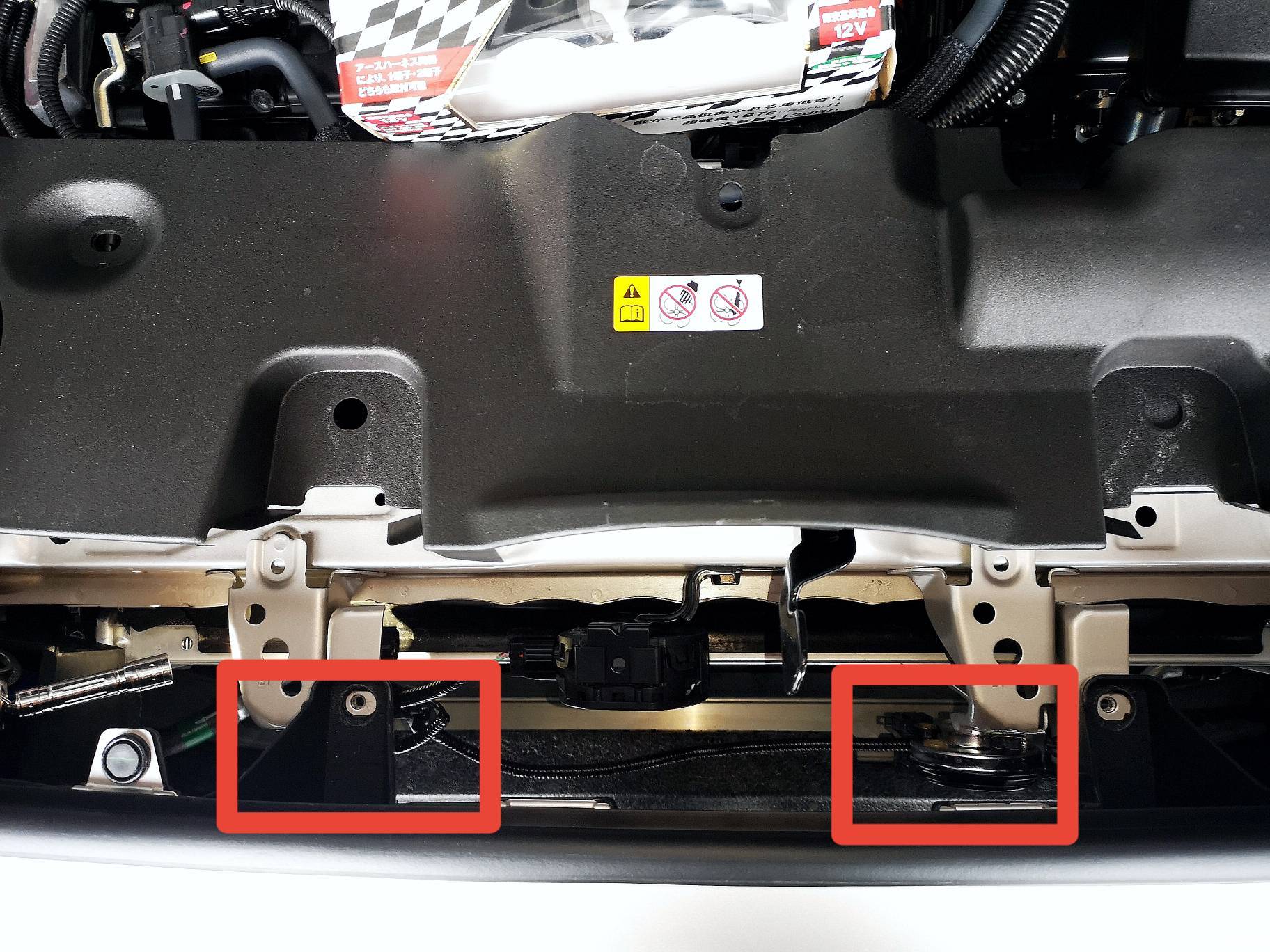

不用拆前保险杠,把上面的塑料盖板(2颗螺丝~5颗卡子)拆掉~就可更换喇叭,只是有点影响操作

左边~转接头插座 与 右边~原车盆形喇叭插座~对比,把原车喇叭的电源线插头插入~就完事了
