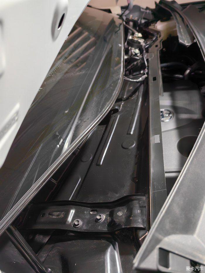

  天气暖和了,最近研究塞纳发动机噪音大的问题,经过个人研究,发现U槽是的噪音传导路径
此u槽,在发动机上方,兼顾倒水槽、平衡杆加固车身结构等作用,因为这个u槽固定两侧减震器塔顶上,所以也会将路噪传导上来。

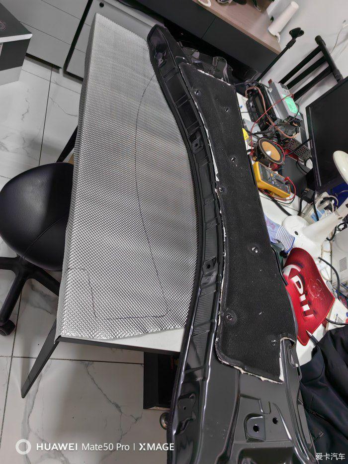

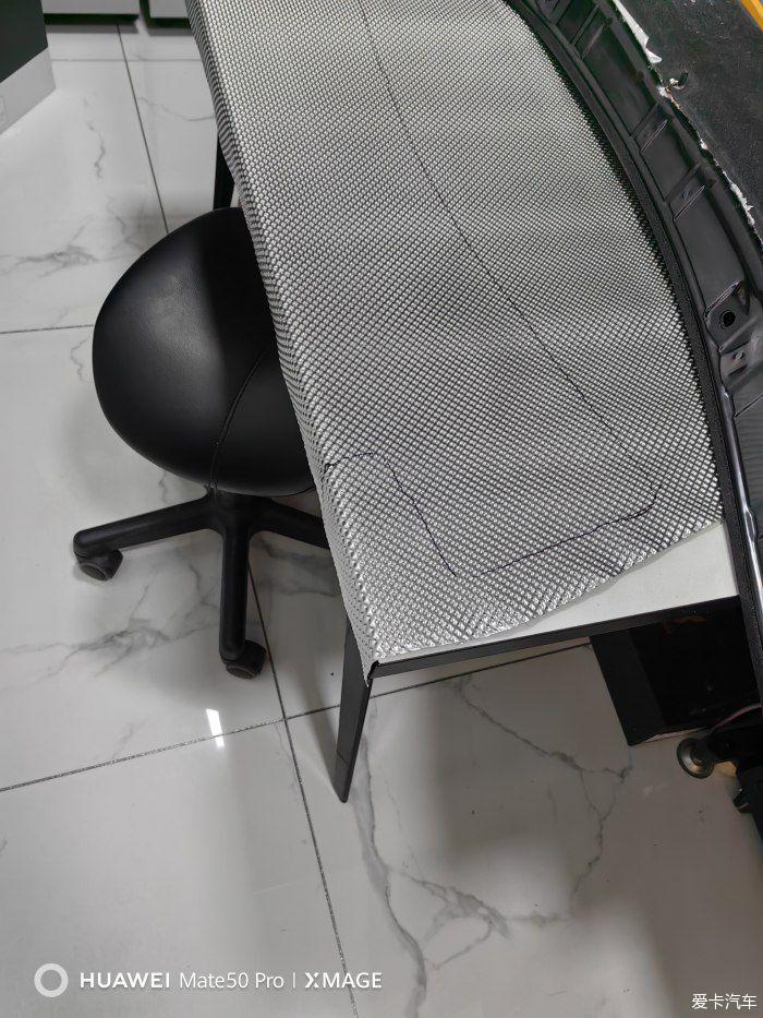

本人的方案是在这个薄板下方贴一层止振板,在安装坐车黑色棉板,最后在最外层,增加铝板
经过上面的一顿折腾。亲测具有明显效果
现在发动机噪音,明显从腿部传导上来了,这证明此u槽的噪音缓解了很多,此方案比在u槽上部贴止振板有很多好处。例如。u槽上方为空调进风口。止振板夏天受热,对车厢空气污染,这是最致命的,我的方法,止振板在发动机舱里,不受影响,又加了一层铝板更进一步阻挡噪音,效果明显,不敢独享。发帖出来造福大家。
下一步还需完善的地方,是防火墙的位置能加铝板,将会进一步降低,底部的噪音。但那个位置管线较多,不太好实工,在研究中,欢迎大家一起探讨,寻求更好方案。
