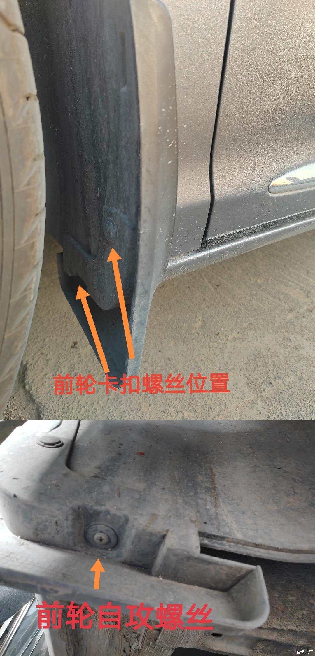

        一、货物到手后,确认一下物品内容,都是会配全套安装使用的配件的,主要就是几个卡扣螺丝。自己需要自备几颗大头自攻螺丝(最好是不锈钢的)以及一把十厘米左右长度的十字螺刀。
       二、区分好四个轮胎的安装位置,每个位置的挡泥板方向不同。根据不同位置的挡泥板安装孔位置,来拆除原车上的卡扣螺丝。
        三、前轮有两个螺丝孔,分别是在侧面一个(这里容易看到,对准卡位扭进卡扣螺丝即可),在底盘下方边缘处有一个(这个位置不容易观察到,需要用自攻螺丝扭进去固定)。

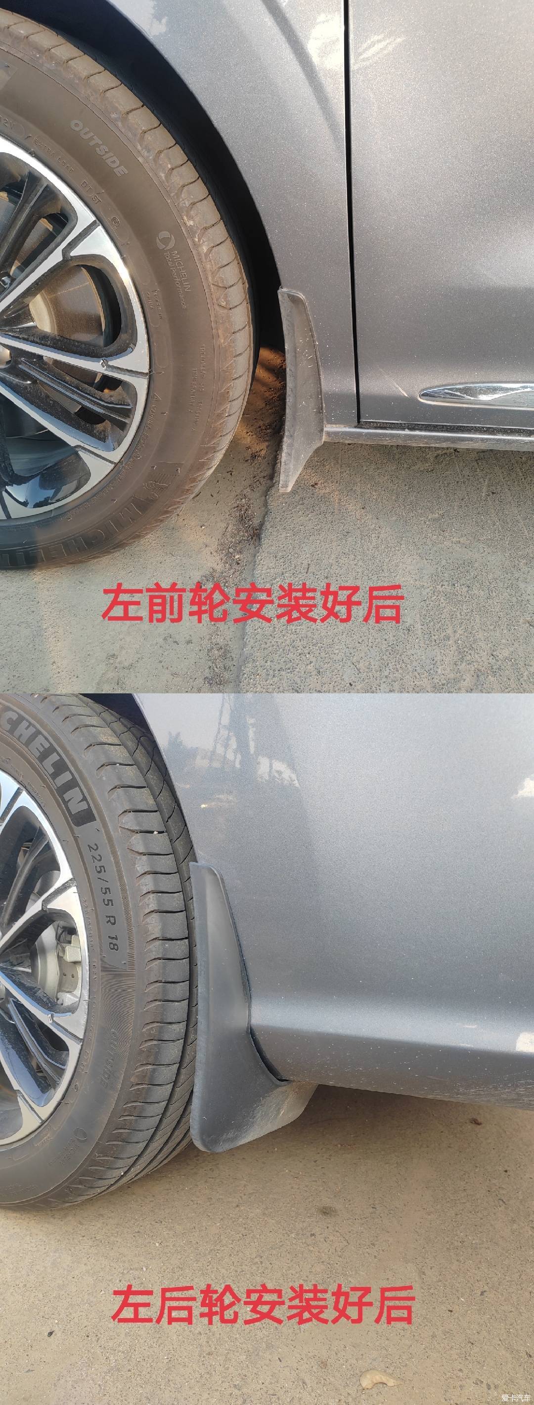

        四、后轮挡泥板有三个螺丝孔,实际安装时只需安装两个卡扣螺丝即可。分别位于后路罩侧面边缘处,和下方边缘处,对准好安装孔都用卡扣螺丝扭进去即可。最后依次把另外两个轮胎的挡泥板也按这个方式安装上去即可了,非常容易。全部安装好不用二十分钟就搞定了。
