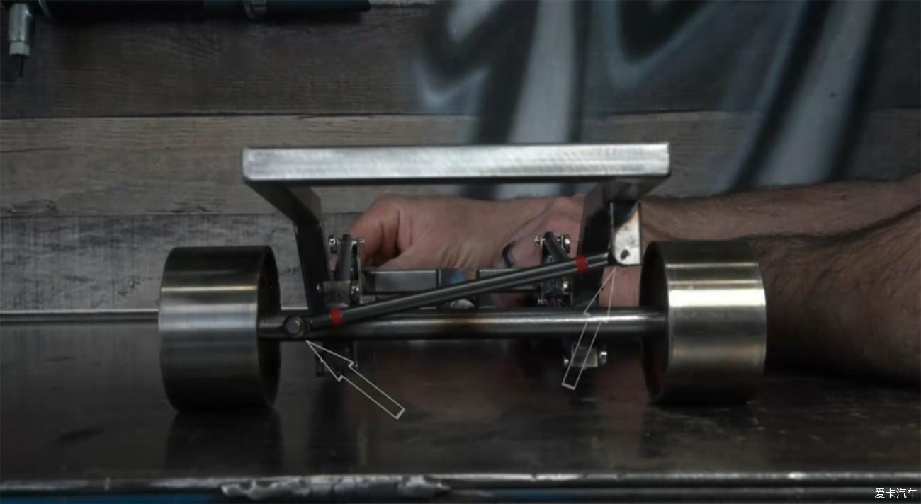

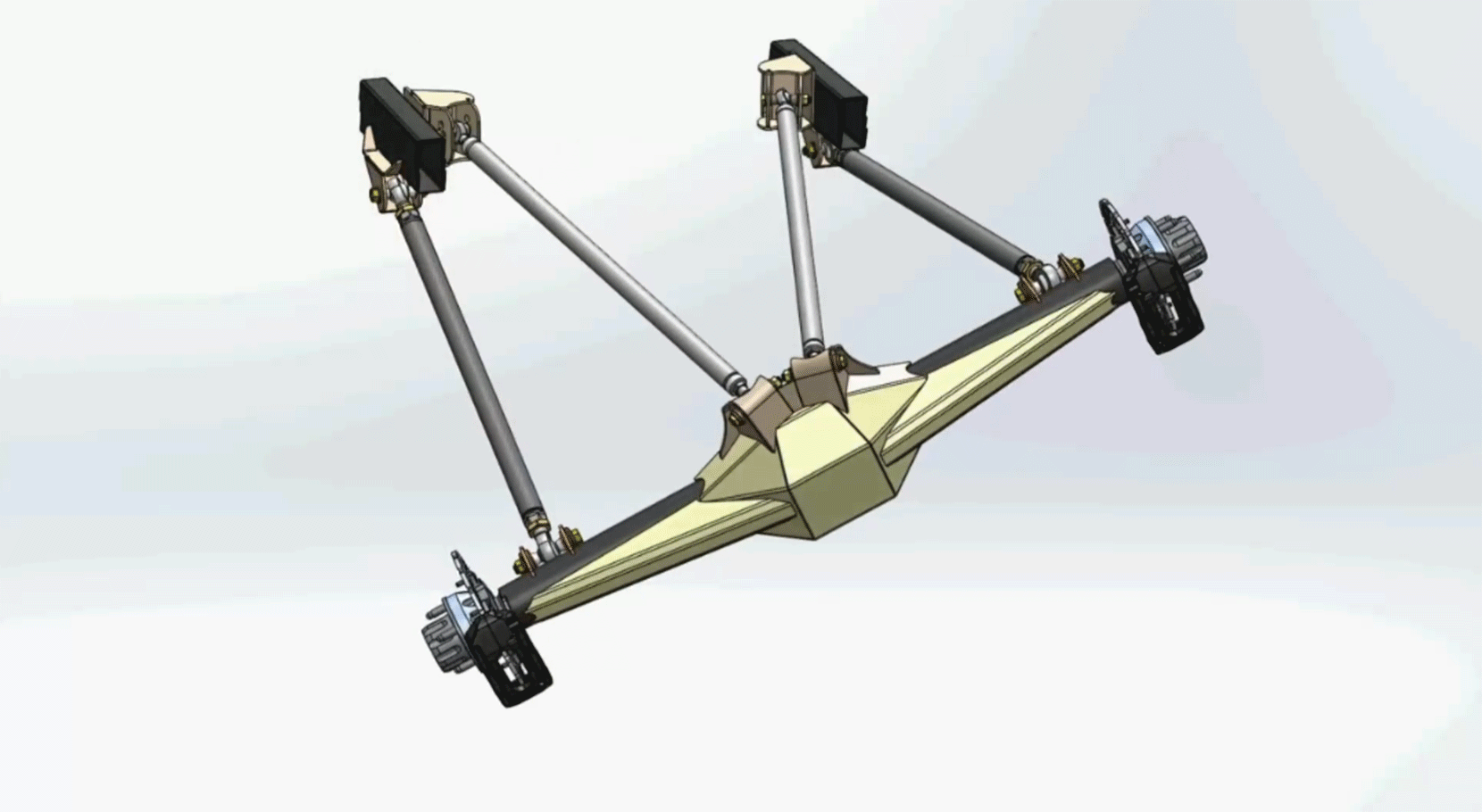

继续CJ越野分享,有朋友问如果又想有大行程,又不想失去车身的稳定性,那有没有方法捏,方法是有的,就是放弃止推杆,直接用V型四连杆,这种连杆行程不但大,而且更稳!

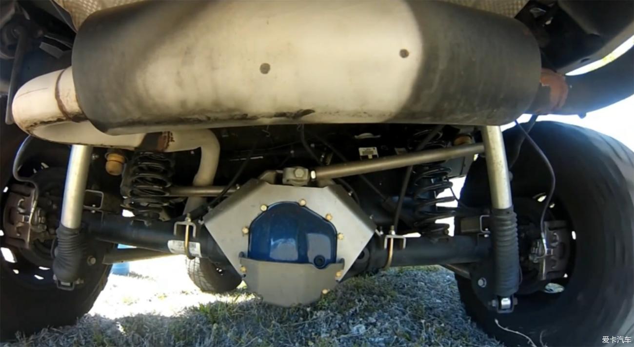

可能有很多朋友看完上两个作品分享,都已经有概念了,止推杆和瓦特连杆它们就是起到防止车身左右移位的作用,按照我的说法如果使用4连杆不加上止推杆,那车身不会左右移位吗?
#连杆就是起到防止车身左右移位的作用
#止推杆越野分享作品
#瓦特连杆越野分享作品

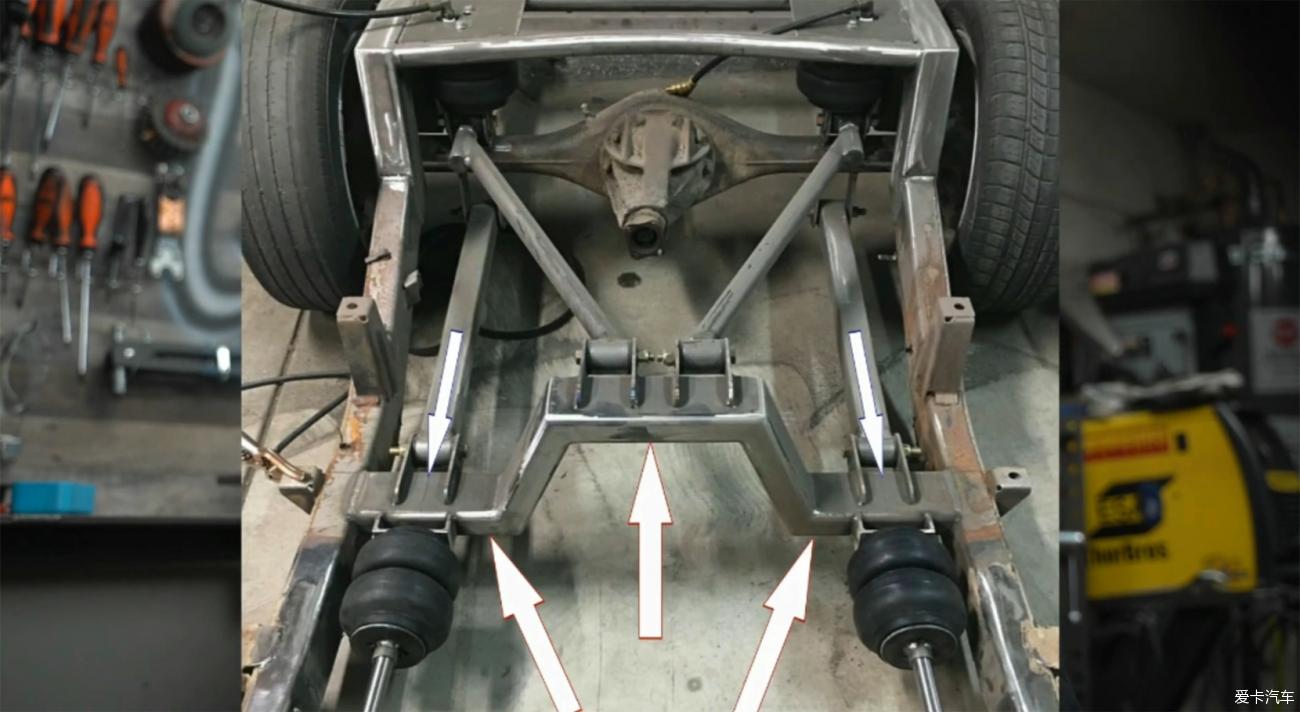

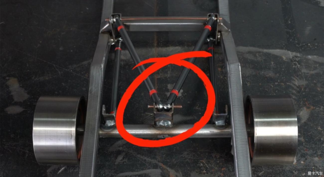

其实这牵涉到力学的问题,五连杆中的上下拉杆是处于平行状态,当车身左右摆动时,左右两边拉杆是处于同方向运动,是没有相互的作用力的,就必须通过止推杆来防止车身左右摆动,这时的上拉杆只是起到调整差速器角度的作用。而V型4连杆,虽然没有止推杆,但是它的上拉杆是以三角型的方式,连接着后桥的中心点,当车身左右摆动时,会因为左右拉杆处于三角形态,相互作用力一边推一边就会顶,这就使得车身得到了稳定,所以这时的上拉杆不单只是起到调整差速器角度的作用,还会兼顾着止推杆的功能,这就是为什么V型四连杆在没有止推杆的情况下,车身还依然会很稳定的原因。
#力学的角度问题
#车身左右摆动时,左右拉杆处于三角形态,相互作用力就会一边推一边顶,从而让车身得到了稳定
#上拉杆不仅起到调整差速器角度的作用,还会兼顾着止推杆的功能

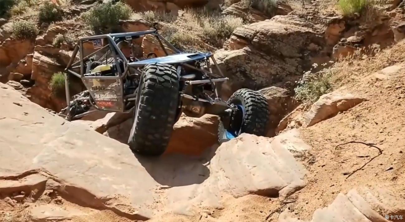

值得注意的是两根V连杆的角度设置也有讲究,角度越大稳定越好,但不能超过120度,角度越小交叉轴扭转的灵活性越高,但稳定性越差;如果通过公式去计算,76度是两者的平衡数值,当我们知道这个平衡数值之后,就可以针对不同场景应用来调整V型连杆的角度,例如BAJA赛车,他们需要的是高速的稳定性,而对于交叉轴的灵活性要求不算太高,这样角度就可以大于76度,直至调到适合的角度;如果是用于攀爬车辆,例如这台雷神之锤,它需要的不仅仅是大行程,还需要在攀爬过交叉轴的灵活性,对于稳定性没有太高要求,V型拉杆角度就可以低于76度,从而增加车辆的灵活性。
#两根V连杆的角度设置也讲究,角度越大稳定越好,但不能超过120度
#角度越小交叉轴扭转的灵活性越高,但稳定性越差
#通过公式去计算,76度是两者的平衡数值
#针对不同场景应用来调整V型连杆的角度
#例如这台雷神之锤,它需要的不仅仅是大行程,还需要在攀爬过交叉轴的灵活性,对于稳定性没有太高要求,V型拉杆角度就可以低于76度,从而增加车辆的灵活性

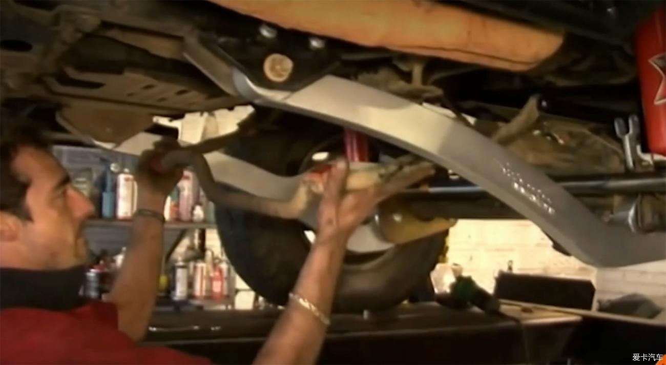

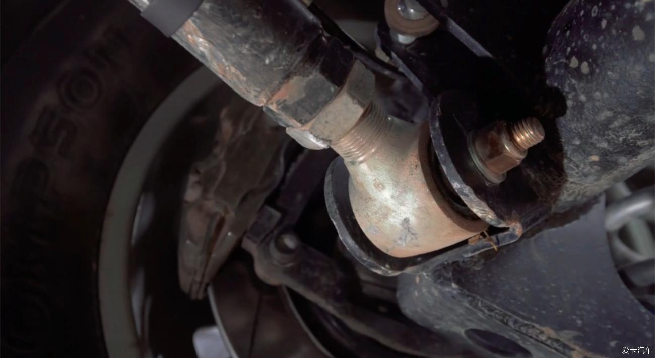

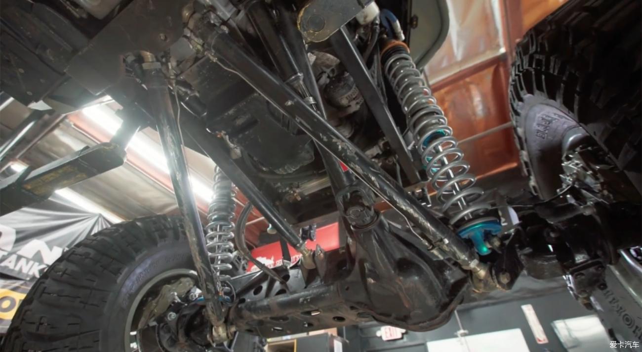

可能也有朋友会问既然V型4连杆这么好,稳定性也不错,为什么车厂不用?这就要说到它的占用空间,由于V型4连杆处于车身的中部,如果使用它必定会占用不少的空间,甚至会顶到油箱,而且对于胶套或球头的耐用性要求更高,所以车厂会选择更为稳定的5连杆而很少会选择使用V型4连杆。当然如果只是玩越野时想增加车辆的行程,土方法是拆掉平衡杆也会增大不少交叉轴行程,如果不想拆,加一把CJ的差速锁通过性能立马会增强不少,如果想在稳定性上加强又能兼顾一定的行程,可以使用CRC连杆,这种连杆可以理解为瓦特连杆的变种,他既能保证车辆跳动时,车身始终保持着垂直上下活动,在行程上也会比瓦特连杆大一点,它的行程介乎于瓦特连杆和止推杆之间,是一款比较综合的连杆设计。
#V型4连杆底盘暂用空间太大,甚至会顶到油箱
#V型4连杆对于胶套或球头的耐用性要求更高
#当然如果只是玩越野时想增加车辆的行程,土方法是拆掉平衡杆也会增大不少交叉轴行程
#如果不想拆,加一把CJ的差速锁通过性能立马会增强不少
#CRC连杆为瓦特连杆的变种,他既能保证车辆跳动时,车身始终保持着垂直上下活动,在行程上也会比瓦特连杆大一点,它的行程介乎于瓦特连杆和止推杆之间,是一款比较综合的连杆设计
