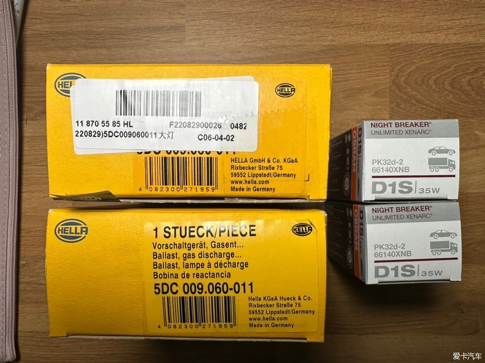

第二天就到了,两个仓库来的,包装稍微有些些区别,外加之前事先准备的灯泡
看这标签简陋,上德国网站对比图片,准确无误了

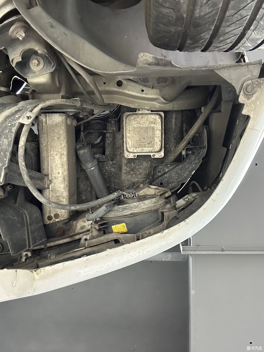

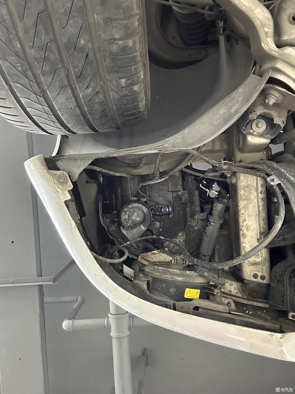

把车升起,拆下车子底板,电脑板位置直接露出,师傅很快拆下,没来得及拍,这图是接口喷了除锈剂!
另一侧坏的电脑板,和另一侧拆下电脑板(下图)不一样,据老师傅说可能不是原车的,但是看了有奔驰标也是海拉,但是我不记得有换过啊@.@
有黄标的是原车的,就是因后盖没盖好,进水意外阵亡的,心疼
换好后,一次点亮,晚上再也不用靠雾灯照明了

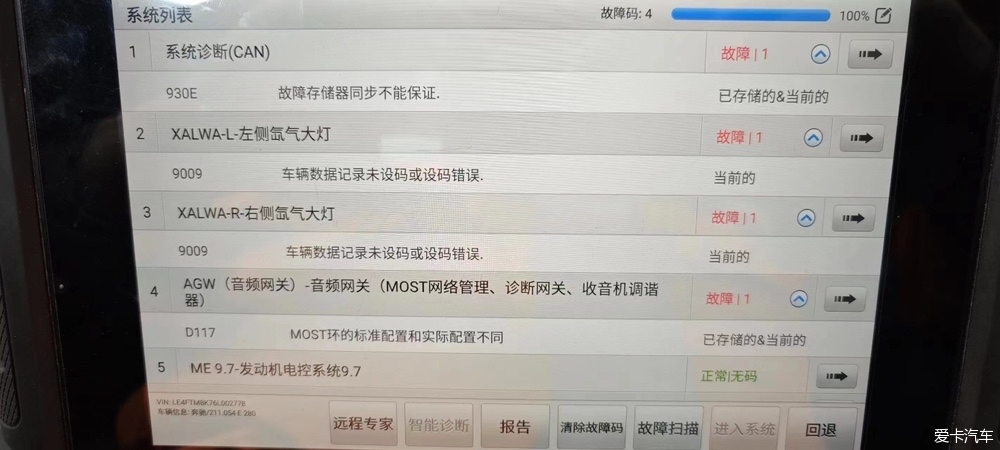

虽然大灯开关一切正常,但是读取数据还是存在故障码,消除不了,求严版看看原因。

   感谢您的辛苦发帖!    您这次能找到这么便宜的配件,真是太庆幸了。   您这个W211,我记得应该重新用电脑编程匹配一下才行,具体要问有经验的专业改大灯的店家、或者直接问四艾斯店。   但是老车去四艾斯店编程匹配,没必要浪费这个银子。  您晚上找个没灯光的开阔地、或找个专业改大灯的店家,对比墙上的刻度,看看远近光的射程与切割线,是不是标准?   如果射程标准,就无视这几个故障码吧,它们不影响您正常行驶。

您这个电脑版需要编程的,不然就会有故障码,马老师家有卖编好的原厂件,价格好像不便宜,要千八百块了。

感谢严版!正如您所说,此次更换安定器后虽然灯光开启关闭正常,车辆也无故障报警,但是因为没有重新电脑编程,导致大灯随动功能没有(不知道是否描述正确,就是启动车辆灯光有个抬头动作),电脑读取存在故障码(首次发帖有故障码
图片)。上周末找到一家汽车电子专注的重新编程,目前大灯随动也回来了,开启后灯光照射高度也恢复正常。300大洋也没了
