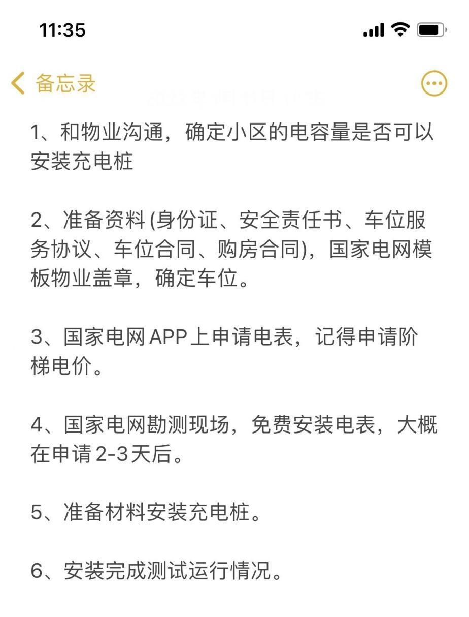

首先我们先讲一下安装充电桩的流程,刚开始我也不太懂家用充电桩怎么安装,以前一直感觉很简单,申请个电表就可以了。等到开始申请的时候就会惊讶,要准备好多材料,我记得我第一次是去柜台申请电表,开车一小时去了,工作人员告诉我,材料没有准备齐全,让我把材料准备全后,不用这么麻烦开车过来,可以直接在手机上申请
然后工作人员把我所需要的材料都告诉了我,其中最难的就是物业允许施工证明了,只要搞定物业,充电桩安装就很简单了。值得庆幸的是我们这的物业还是比较好说话的,像我旁边那个小区的物业就比较牛了。最后也是顺利的准备好了所有的材料。

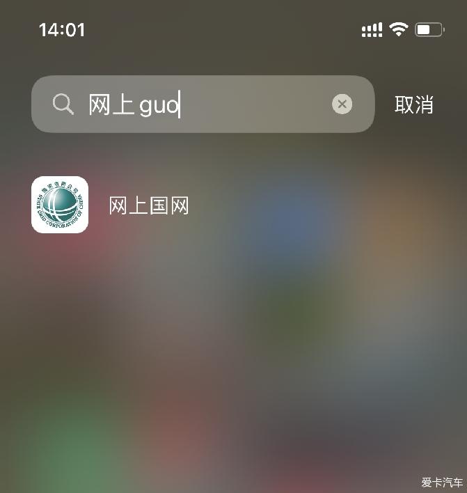

材料都准备好后我直接在手机上下载的网上国网APP,根据上边的提示就可以上传材料了,这里选择你申请多大的电表,我申请的是380V的,因为我们小区现在可以申请380V的电表就直接一步到位了,害怕以后不能申请了。建议各位车友也是能申请380V电表就尽量申请380V电表。
申请好电表,第二天就有电网的工作人员联系我,我说了一下我的大概情况,约定了上门勘测的时间,然后就是安装电表了,因为我买的充电桩是不包安装的,所以我和电表师傅商量一下能不能电表安装在离我车位比较近的距离,师傅也是很爽快的,最后我的车位到电表的距离连十米都没到。注意:安装电表是不需要花一分钱的

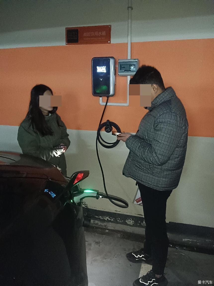

电表申请好以后就可以安装充电桩了,充电桩我选择的是第三方的充电桩,虽然原厂充电桩是包安装的,但是我电表到车位的距离比较近,就感觉有点不太值,而且原厂充电桩的价格比较贵。说实话我感觉不是太值。
最后也是在车友圈的推荐下选择的充电桩,价格也不贵性价比也比较高,这款普诺得380V21KW充电桩和原厂充电桩的设计参数是一样的,但是价格比原厂便宜了一半。使用这款充电桩每小时给我的Y充11度电,充满电差不多5个小时,和原厂充电桩的充电时间和充电速度都是一样的。
家用充电桩的工作原理都是一样的,选择一款自己比较信任的第三方充电桩就可以,第三方充电桩的价格也是比较便宜的,我的原则就是该花花、该省省。目前充电桩的使用情况也是比较好的,刚开始还有点不太信任第三方充电桩。
