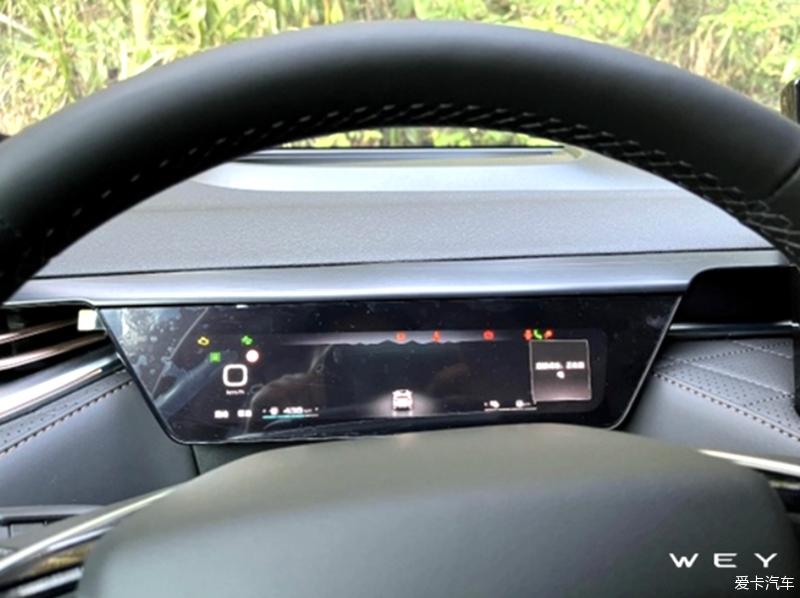

在拿铁PHEV的慢充接口插上插排后就通电了。亏电状态时放电需把“启动发动机发电”这项功能给打开,这样在电池放电低的时候车辆会自动开启发动机,原地为电池充电(据观察在电量放电到只剩7km续航的时候车辆会开启发动机发电)。放电结束,直接拔放电插头是拔不出,必须在车机里把“放电功能”关闭之后才可以拔下放电插头。或者,锁车再解锁一下车也可以!禁止大力拔放电插头!!!

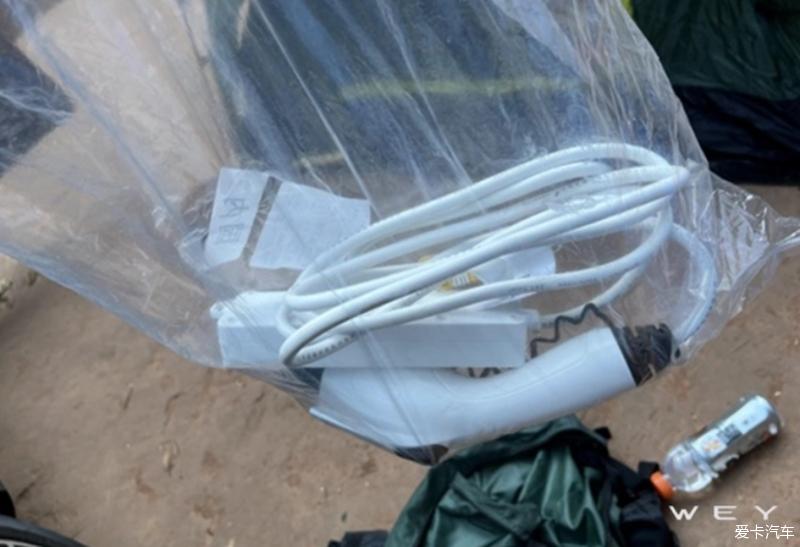

①随车配送的放电插排和随车慢充的充电枪可以收纳到一起,然后把他们一起放到后备箱垫子下方的收纳格子里,这样节省了后备箱的空间。②需要外出放电露营的时候,中途最好开启保电模式,至少保持30%的电量,这样外放电的时候电池有足够的电量储备,毕竟汽车原地发电并放电时候,发动机噪音还是很大的。③外放电时的插排最好用一个塑料口袋罩住,避免使用的时候,有水渍、水流等碰到插排,从而造成漏电。④外出放电露营一定要带够足够的清水和垃圾袋。
