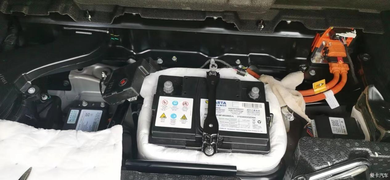

拿铁全车有两块电池,一个在后备箱里的铅酸蓄电池(电池,电瓶),一个动力锂电池。这里简单介绍后备箱里的蓄电池用途和保养。
蓄电池是瓦尔塔牌子的,60Ah电量。左边铅柱是正极,右边铅柱是负极。由两根铅柱连接用电。

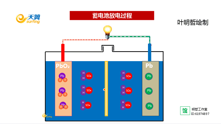

蓄电池就是铅酸电池,铅酸电池工作原理是通过化学反应来存储,释放直流电。
这是铅酸电池动态放电图
二氧化铅和硫酸和铅转化,变成硫酸铅和水,并释放直流电,连接的灯泡发亮。反过来来讲,去掉灯泡,正负极连接充电流,那么硫酸铅和水又转化为二氧化铅,硫酸,铅。充放电如此反复。

观察了这段气温,电量的变化,和学习一些铅酸电池的知识。我觉得可以将蓄电池通过保温材料包裹起来,让充放电中释放的热能尽量保护,提高蓄电池温度,提高充放电能力和增加存储电量。
简单做了个实验,保温材料选择的是温莎棉,特性是隔热隔音不吸水阻燃。是原来做汽车隔音剩余的材料。

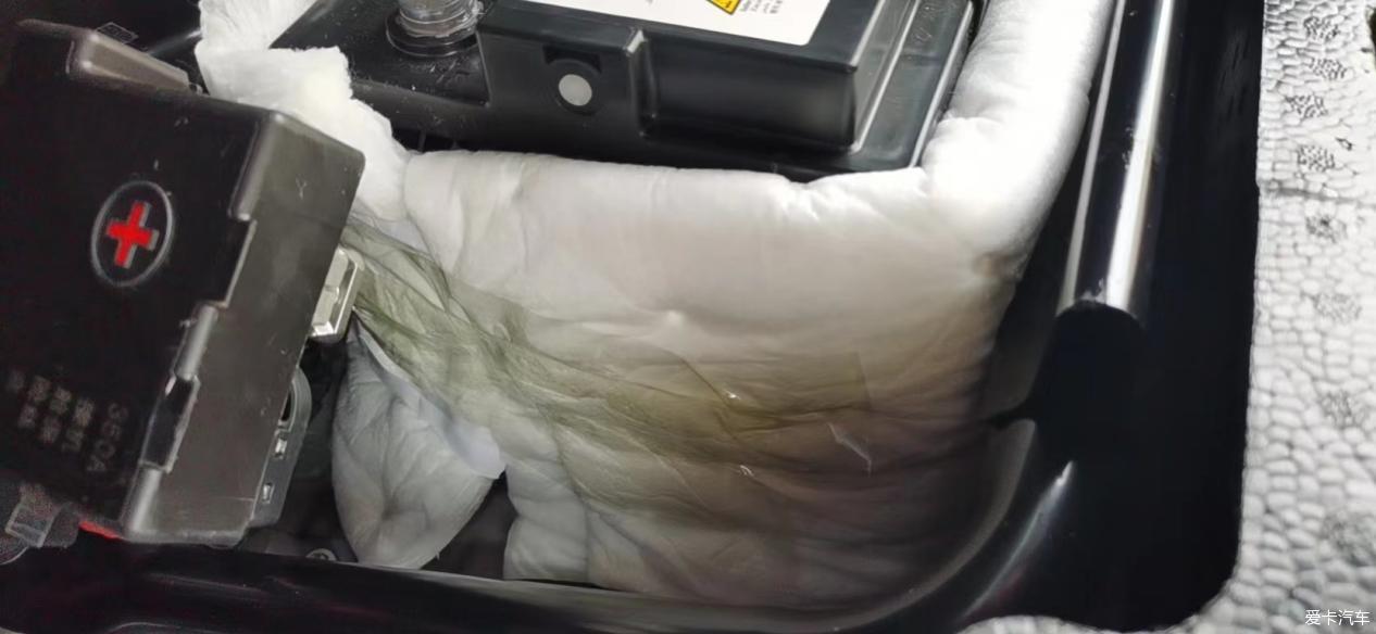

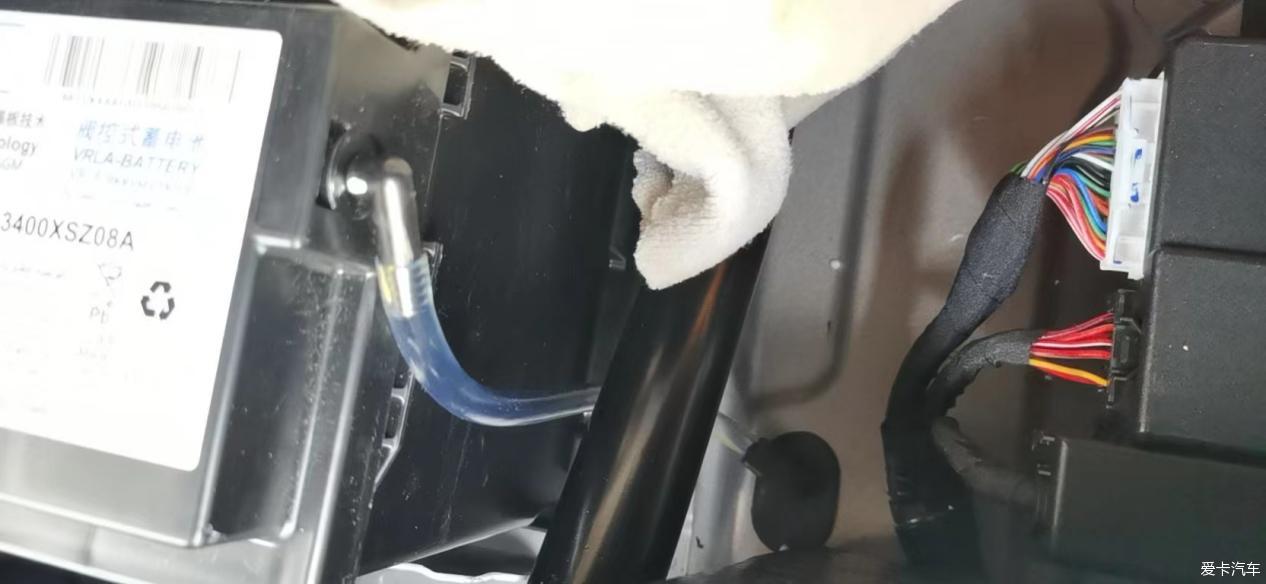

原来计划将蓄电池整个拆出来,底下再垫块隔热材料,但是拆完正负极后,发现蓄电池是阀控式电池,有一根水管连接后备箱地板。不方便拆了,其实应该直接拔掉水管应该就行了。
阀体式蓄电池和后备箱地板相连的水管。所谓阀体式就像高压锅一样,有个阀门开合放出高压空气,保证蓄电池内部压力稳定。
白色方块就是温莎棉,是现在经常应用到的汽车隔音材料,拿铁里面有很多的。也提高了隔音效果。

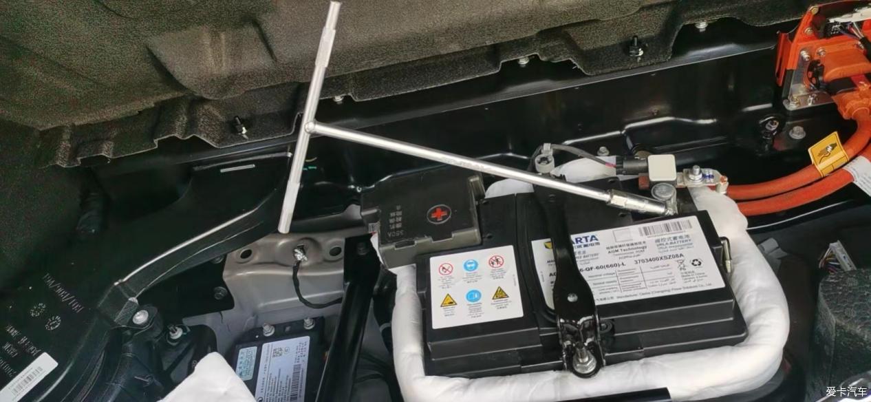

蓄电池不方便拆出来,只好只能用温莎棉环绕包起来。
两块不够长,两块拼接的,用胶布固定住。
然后将正负极螺丝拧紧。用丁字10MM套筒最方便。

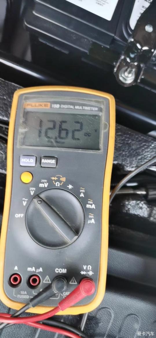

期间用万用表量取电压为12.62V,气温2度,魏牌app电量显示78%。低温环境下电压非常足,说明蓄电池非常健康。

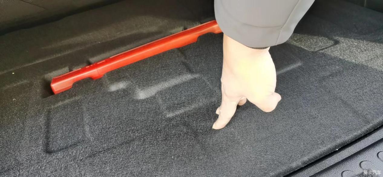

然后再用一块温莎棉当盖子盖住,为了方便打开检查蓄电池,没用胶布固定。
再放下盖板,压住正好。
然后用手慢慢放下电尾门直到锁住。

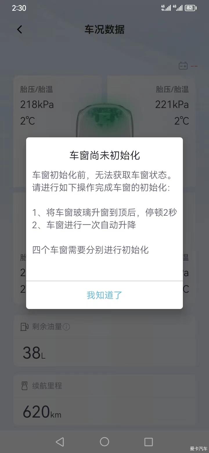

再按遥控钥匙开锁,关锁。再开锁,上车按开关,检查车辆是否正常。
期间打开app会有弹窗提示,按步骤完成车窗初始化即可。
给蓄电池套了一身棉衣,希望蓄电池能在低温冬季中正常使用,健康!并再之后冬季里继续观察气温和蓄电池电量变化。
等开春换季再打开收起来!
