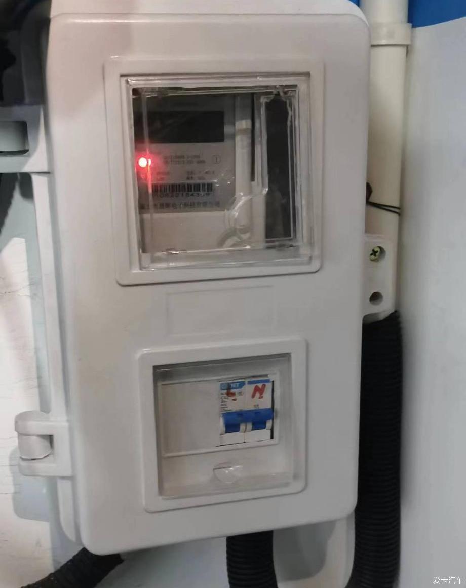

二、电表安装
申请完成以后,2天左右电力公司就会和你打电话,上门勘察电表的安装位置、电箱电容情况。提前准备的纸质充电桩参数文件全给它,220V和380V都是一样的。还有一点就是会询问你是否要选择峰谷电,一定要选择,因为到晚上10点以后电价真的很便宜。

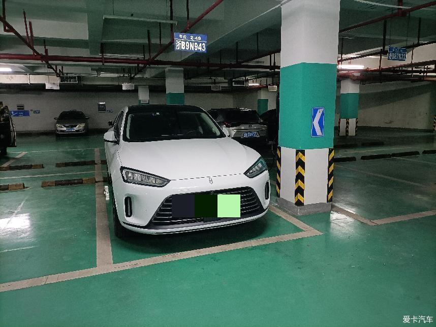

三、充电桩安装
电表安装完成后就是安装充电桩了,我申请的是220V电表,准备安装220V7KW充电桩,充电桩你可以选择原厂充电桩或者第三方充电桩都是可以的。我买车时没有送充电桩,需要自己购买。原厂充电桩又太贵,所以我直接选择的第三方普诺得充电桩。
好多新能源车友都在用,价格是原厂的一半都不到,最主要还带有液晶显示屏。真的很实用,我见好多别的充电桩品牌都没有显示屏。
这款充电桩是包五米基础安装(不包括材料),收费也都是公开、明确的,没有乱收费情况。可以自己买线,也可以人师傅包工包料。当天就会有师傅来上门看一下排线和充电桩的安装位置,用线多少米。第二天就会来联系上门安装充电桩。
师傅两个多小时就安装完了,可以监工也可以不监工,师傅很专业,很细心。
最后就可以试充了,正好车也到啦,充电桩也安装好了,充电效果真的很棒,带有液晶显示屏,可以随时观察充电的情况。用普诺得220V7KW充电桩给问界M5充电,一小时充7度电,我买的是增程版,充满电需要5个小时左右。
