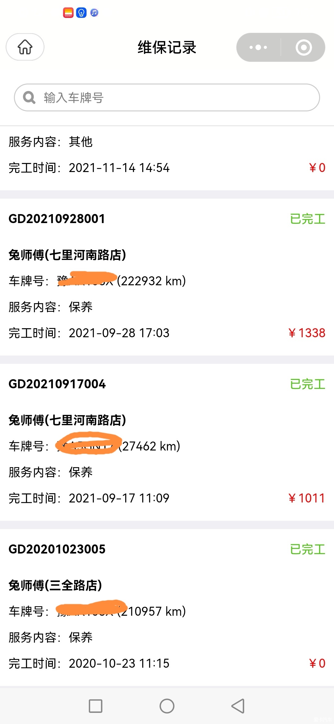

我是一辆宝马X3的一款车,每次都按时在4s店保养。最近三次在兔师傅保养。2022年6月29中午我正常开着车突然提示机油失压,我就赶快熄火停车。给兔师傅打电话,他们安排人过去说可能是缺机油了,给就给车加了一升机油。可离兔师傅给我车上留的下次保养里程还差3000公里。可车一直就打不着火。拖到4s经过检查告诉我问题很严重,说发动机坏了,要更换发动机,大概修下来要16万。我问是什么原因引起的,他们说是机油的原因,不是加少了就是机油有问题。我当时就懵了,这个车虽然平时很爱惜,但二手车估计也卖不了16万,现在也不知道该怎么办?大家给我出出主意。I
