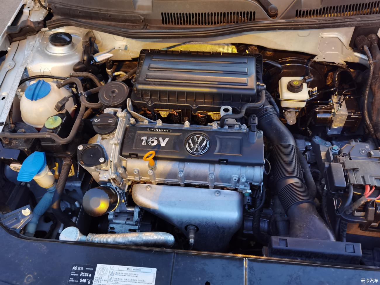

13宝来13万公里更换火花塞胶圈

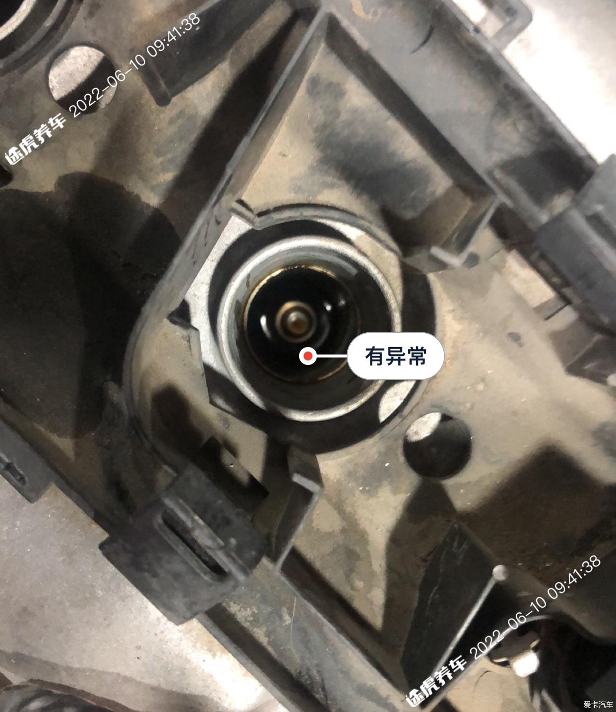

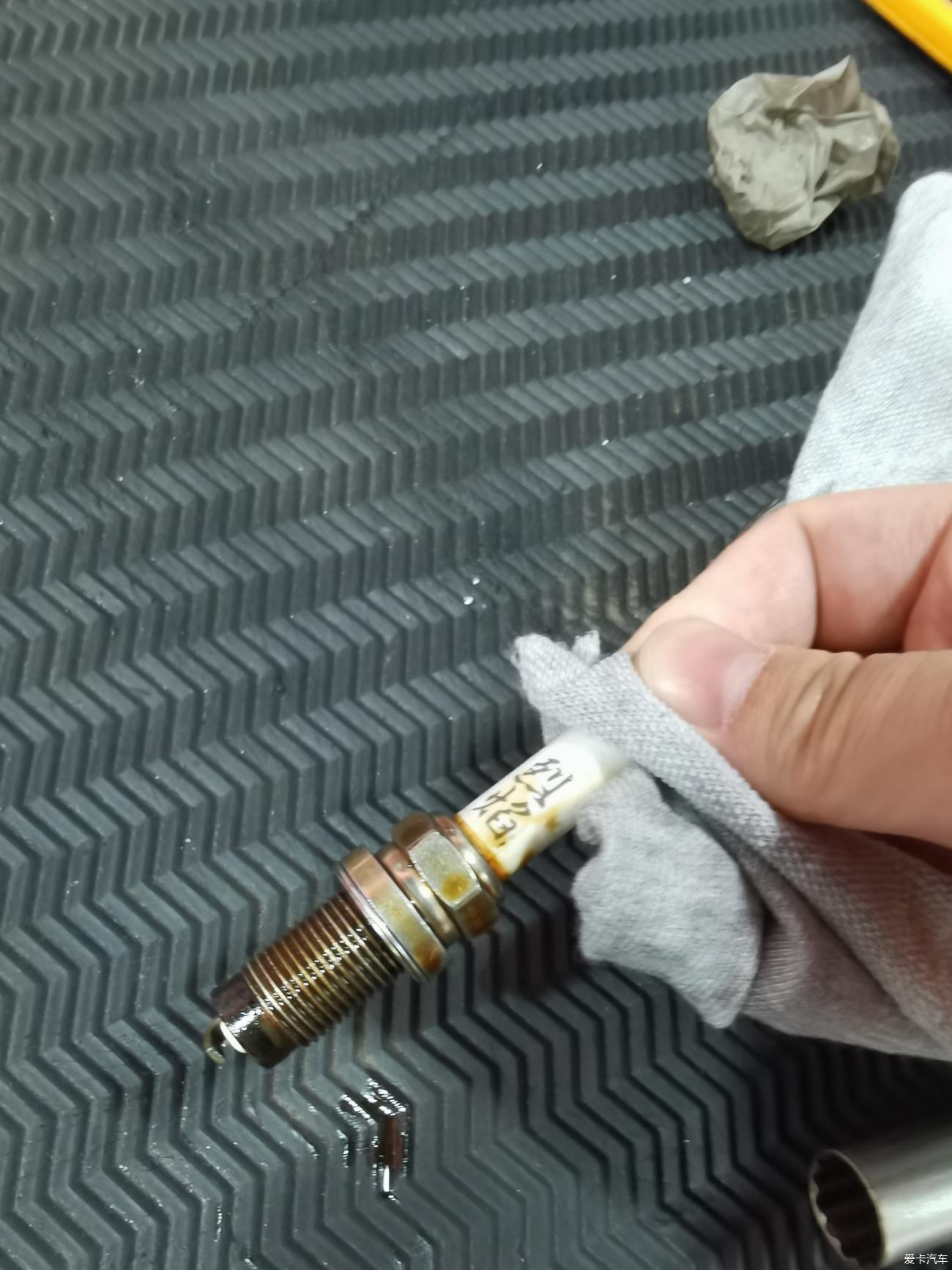

坐标合肥,拍了个套餐去家门口某虎保养,检测一通,火花塞拔出来滴机油,诊断是火花塞胶圈老化需要换四个小圈。搞笑的是某虎留着车搞了半天搞不定,让我去找修理厂。

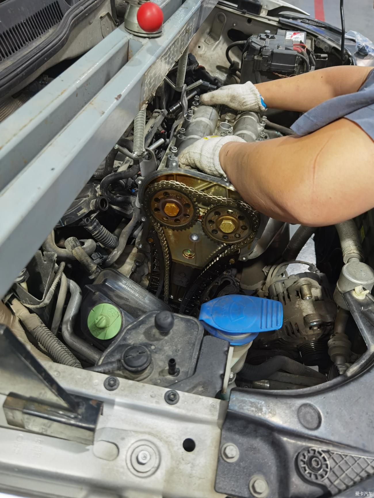

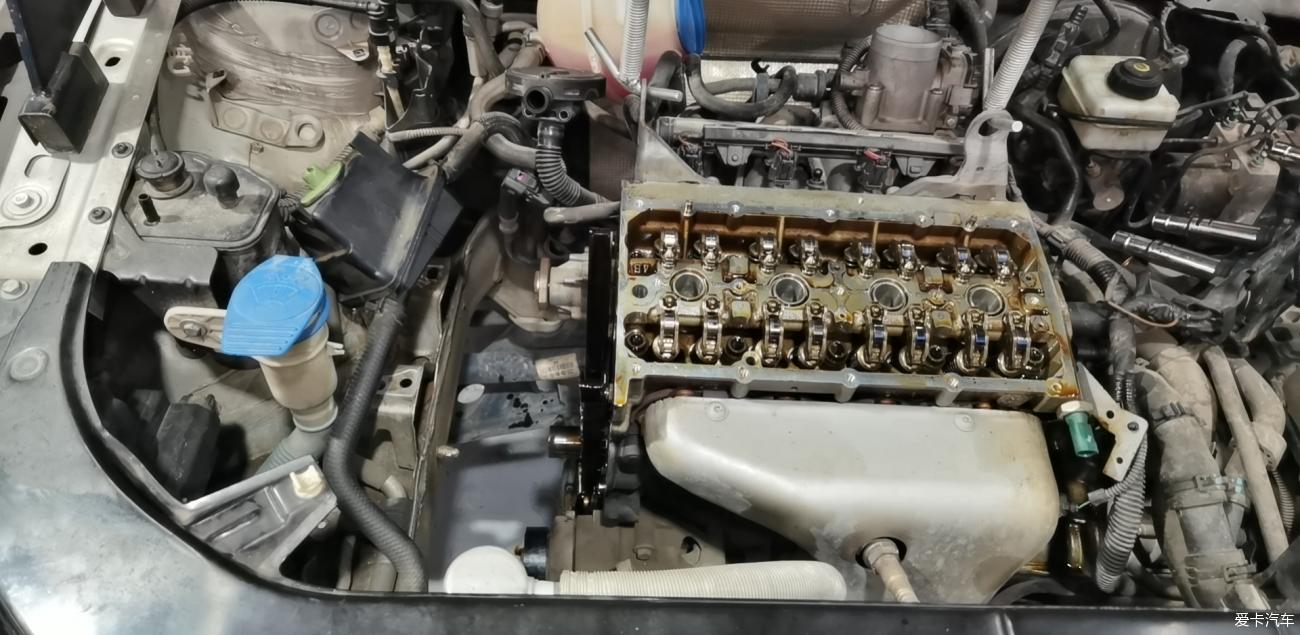

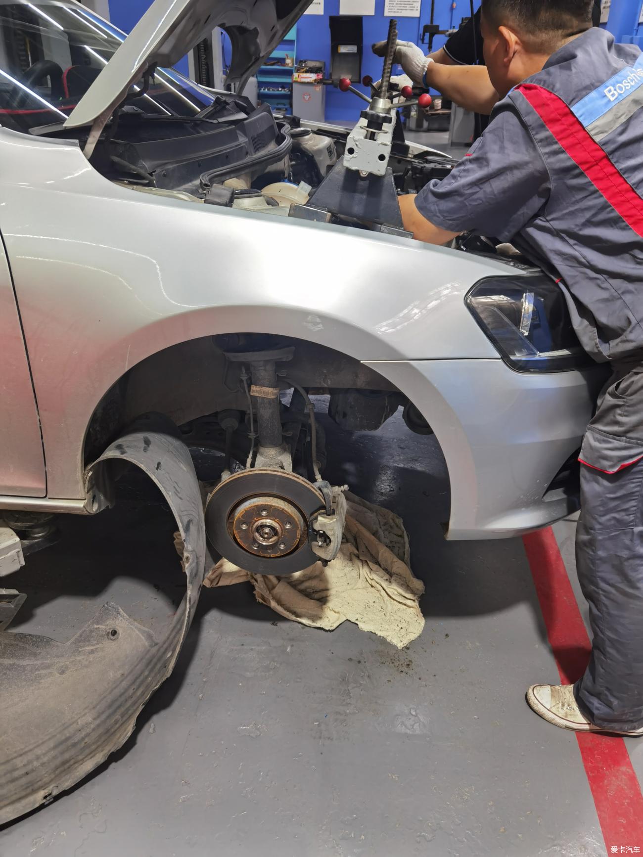

朋友介绍了个场子开去,好家伙拆了小半个发动机就为换那个小圈。

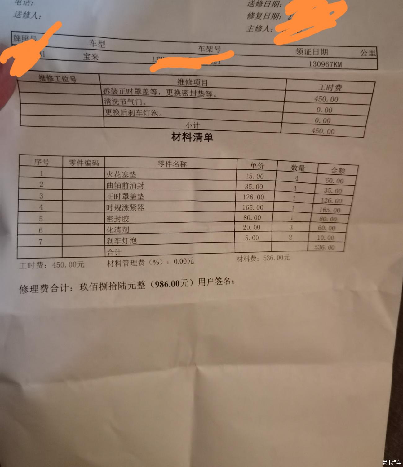

三个壮实师傅拆装一上午搭个中午,连工带料总费用980。
顺带给洗了下机舱,换个刹车灯。晚上接车开的时候点火轻,加速也快,感觉又能苟几年不用换车了。
四个拔出来都滴油
某虎检测报告里的照片
拆了右前轮
拆了正时链条

收拾完,干干净净舒舒服服
