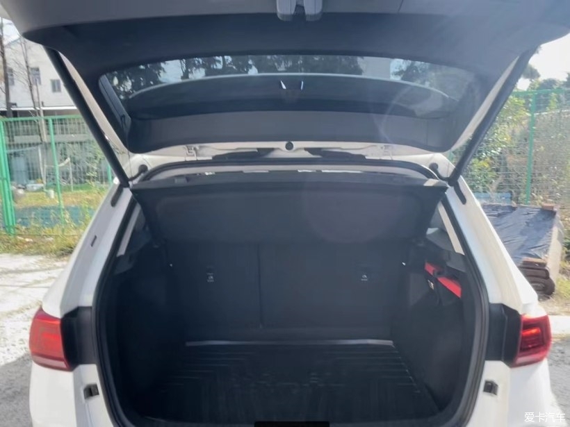

我是一名途岳的车主,爱车是上汽大众的途岳2020款330旗舰车型,是顶配车型。车子本身的配置其实是非常足的,当初我也是本着原装最好,省的后期改动的初衷才入手的这款车的顶配,但美中不足的是没有电动尾门,不得不说是比较遗憾的,所以我就动了加装电动尾门的心,最好还要带“一脚踢”的功能。今天分享一下我的加装过程。

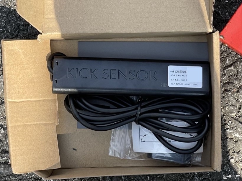

这是我准备加装的电动尾门材料和工具包。东西齐全,立马开干。

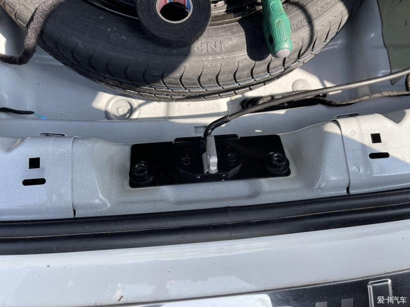

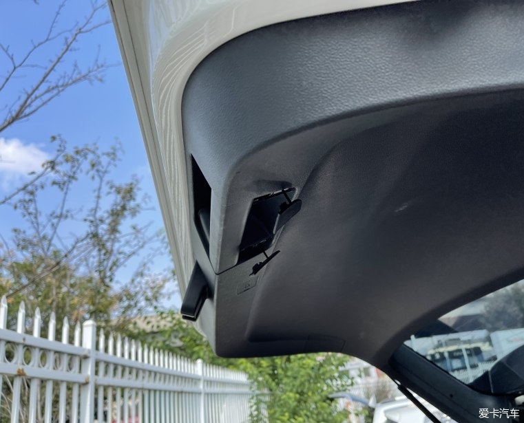

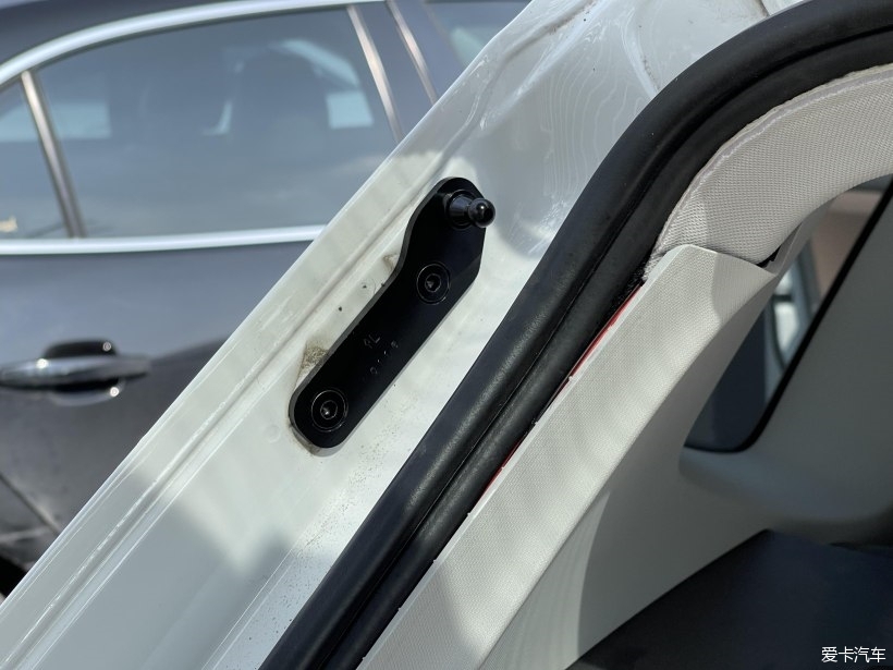

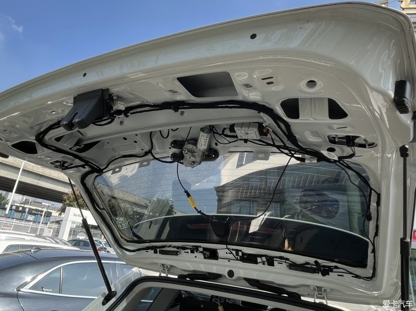

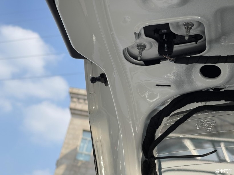

第一步用塑料撬棒撬开尾门上的装饰板,用起子拆掉上面的螺丝,去掉所有装饰板。取下原车液压撑杆和车身支架,换上电动尾门的车身支架。然后取下原车尾门球钉,换上电动尾门的球钉。

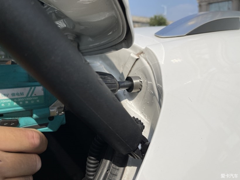

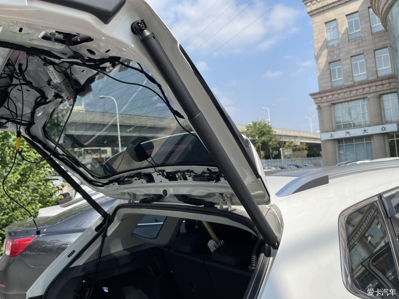

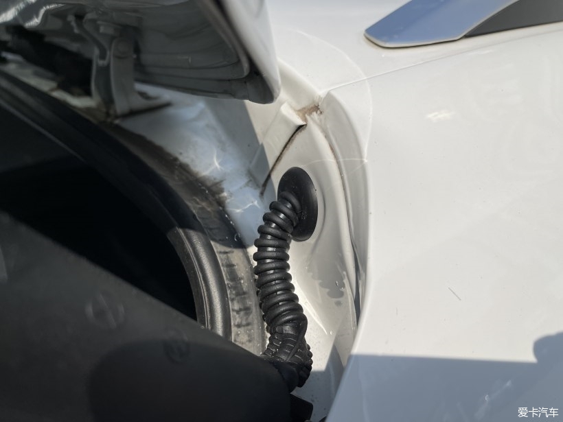

用22毫米的金属开孔器打孔穿线,走撑杆线,并安装好硅胶塞,密封一定要做好 ,防止后期漏水。
把原车门锁电机的插头和尾门开关的插头与加装的电尾控制器的后门开关按键通讯线连接的转接口对插。

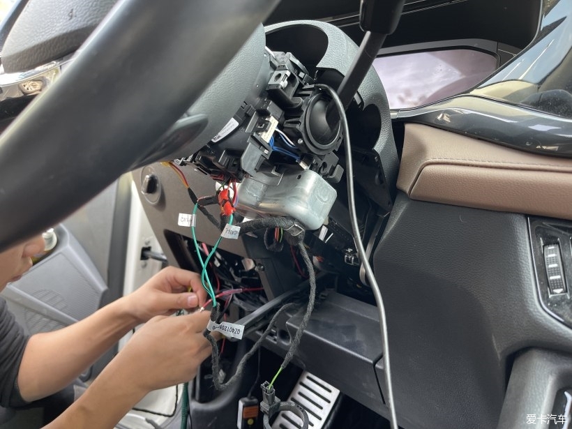

在方向盘左下方找到原车保险丝盒,插上电动尾门取电器。取下方向盘上面的装饰罩,在方向盘上找到原车CAN线插座,最后把电动尾门的CAN线连接好。

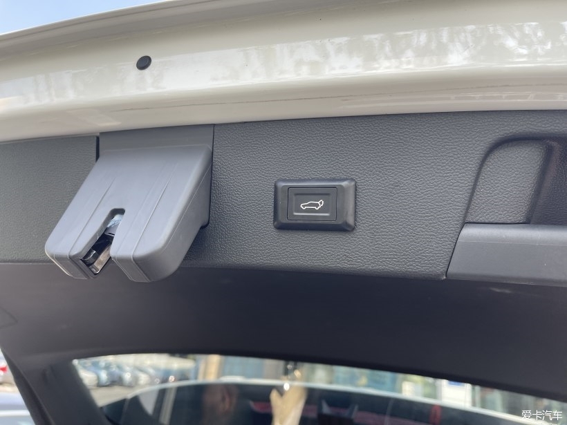

最后把"一脚踢”安装到车尾底部,并走线至车厢左边,和尾门控制器连接好,连好信号线和取电线。然后打孔安装好电动尾门的尾门按键。最后把尾部的所有装饰板归位,电动尾门和“"一脚踢"就安装完毕了。
